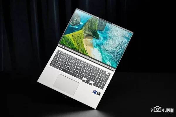

荣耀 MagicBook Pro 16 2026,这本子是不是过于朴实无华了,不太像荣耀最近的产品风格呀。
瞧瞧低调优雅的金属质感机身,瞧瞧这闪闪发光的 HONOR 标。
登录/注册后可看大图
开盖,是能 180° 一路展开到底的 —— 随后映入眼帘的是一个全尺寸的黑色键盘 —— 这种祖传模具带来的沉稳,算是被荣耀拿捏住了。

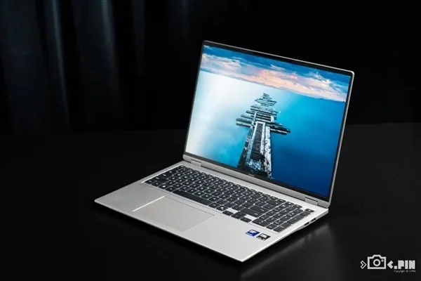

开盖之后首先映入眼帘的就是这块 16 英寸的大屏幕,这块屏幕的分辨率是 3072*1920 像素,226 PPI。

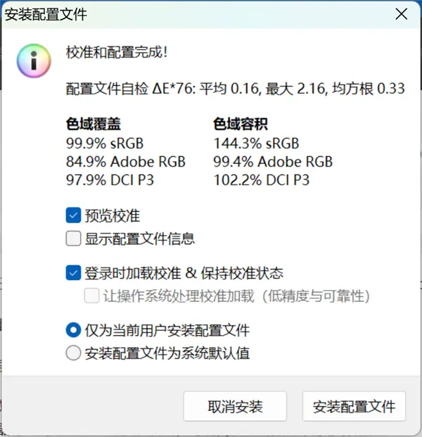

我们也测了下,发现这块 LCD 屏 sRGB 色域覆盖 97%,DCI-P3 色域覆盖 97.9%,这个色域覆盖水平已经算优秀了。

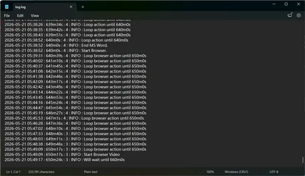

我们用隔壁极客湾的续航脚本跑了一下,发现从满电到关机,荣耀 MagicBook Pro 16 2026 坚持了 650 分钟,换算过来就是将近 11 个小时。

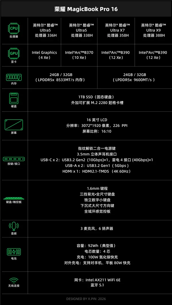

2026款的荣耀 MagicBook Pro 16 总共有4个整机型号,最高配的版本搭载了 Ultra X9 388H。
登录/注册后可看大图
整体上看只是处理器、显卡和内存上的区别,外围基本保持了一致。比较可惜的是今年这个系列没有了搭载独显的 Hunter 版本。

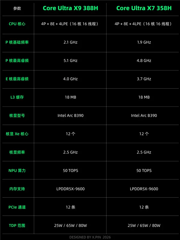

正好我们手上也有一台联想的小新 Pro 16,这上面搭载的是 358H 的大哥英特尔? 酷睿? Ultra X9 处理器 388H,这颗处理器也算是英特尔的第三代酷睿 Ultra 系列
跟大哥 X9388H 对比,荣耀用到的这颗 X7 358H 只是 CPU核心频率要更低一点,其他的参数基本一致。

可以看到,核心频率更低的 X7 358H 跟大哥 X9 388H 的CPU性能差距,算是符合预期,毕竟核心频率的差距摆在那里。

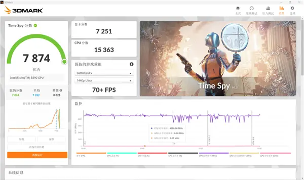

祖传 3DMark Timespy 测试里,荣耀 MagicBook Pro 16 跑出了 7874 分,其中显卡得分7251。而小新 Pro 16 GT 得分7991,其中显卡得分7331。
登录/注册后可看大图
果不其然,因为核显都是英特尔的 B390,所以两台机子的 GPU 测试得分差距就没有那么大了。

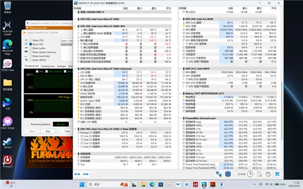

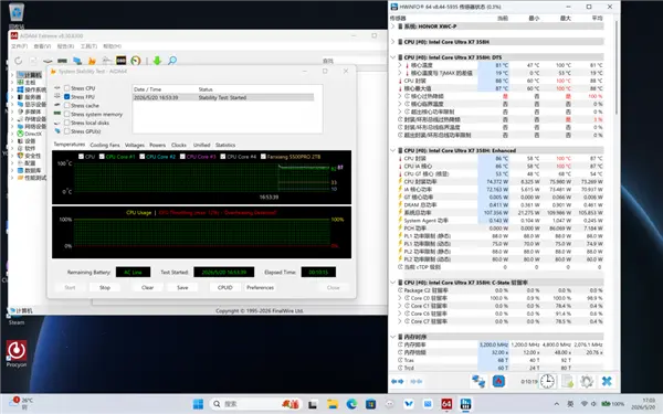

虽然没有独显,但是荣耀MagicBook Pro 16 这次的散热倒是一点都没偷懒,老老实实地安排了双风扇+ D12 热管。

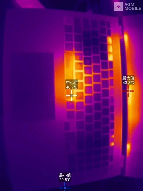

FPU 单烤10分钟,CPU 封装平均功率能到 73.269W,CPU 封装平均温度87℃。单烤结束后,键盘中心温度是40.7 ℃。
登录/注册后可看大图
登录/注册后可看大图

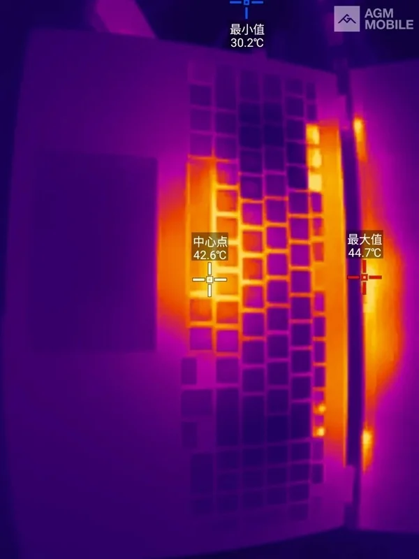

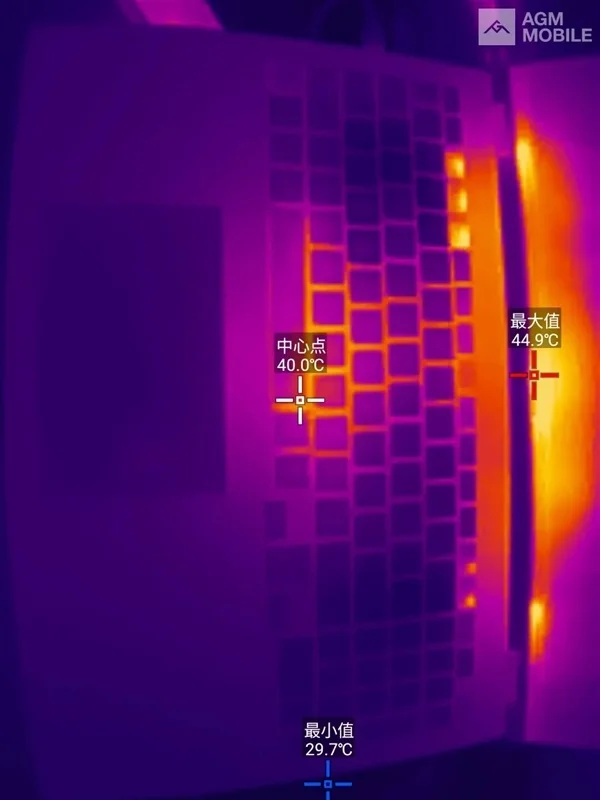

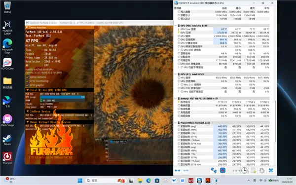

单烤 GPU ,iGPU功率的平均值是 36.614W,GPU核心温度平均63℃,结束后键盘中心温度是40℃。
登录/注册后可看大图
登录/注册后可看大图
再来看一下GPU和CPU的功率分配情况,双烤十分钟,CPU 平均功率是71.149W,GPU这边也能分到34.148W的平均功率,烤机结束后键盘中心温度稍微高了一点点,来到了42℃。

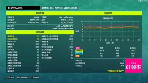

另外我们也试了下前段时间刚上架的地平线6,在2k画质下,开启 XeSS 帧生成平衡,居然也能达成 67 的帧率。

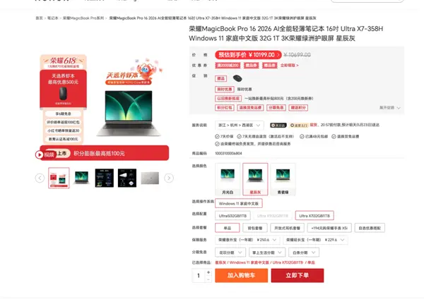

就不知道这样一台日用的水桶笔记本,现在官网预估到手价 10199,这个价格大家能不能接受了。
