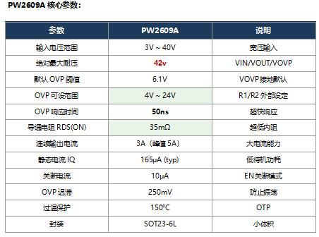

PW2609A:42v耐压 / 3A大电流OVP保护芯片

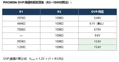

PW2609A是平芯微推出的高耐压过压保护芯片,内置35mΩ超低导通电阻的N-MOSFET,支持3V~40V宽输入电压范围,绝对最大耐压42v,连续输出电流3A(峰值5A),OVP响应时间仅50ns。

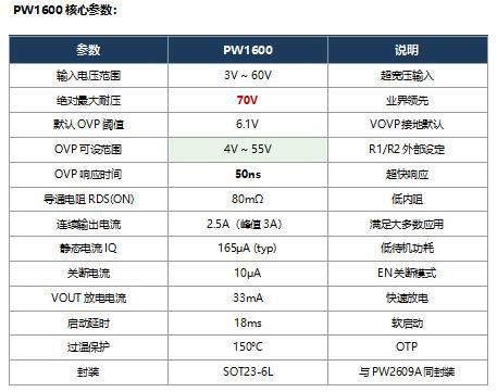

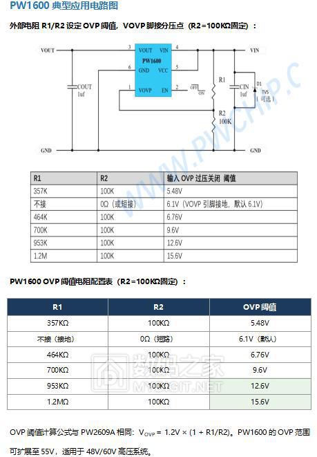

PW1600:70V超高耐压 / 60V工作电压OVP保护芯片
PW1600是平芯微针对48V/60V工业电源、电动车电池组、大功率LED驱动等高压应用场景推出的超高耐压OVP保护芯片。绝对最大耐压70V,工作电压范围3V~60V,OVP阈值可设定至55V,覆盖42v/50V/60V等高压系统的过压保护需求。

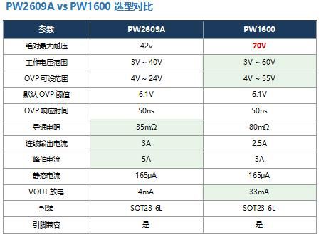

选型建议:5V~24V输入系统(USB-C、5V/9V/12V/20V适配器)首选PW2609A,35mΩ超低内阻+3A大电流;48V/60V工业系统、电动车电池组选PW1600,70V耐压+55V OVP设定范围。两款芯片引脚完全兼容,可共用PCB设计。

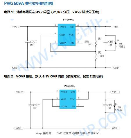

PCB设计建议
1. 输入电容CIN(1μF)尽量靠近芯片VIN引脚(Pin4)放置
2. 输出电容COUT(1μF)尽量靠近芯片VOUT引脚(Pin3)放置
3. VCC脚(Pin5)与VIN脚(Pin4)短接,并共用CIN电容
4. OVP分压电阻R1/R2尽量靠近VOVP引脚(Pin1),走线远离功率路径
5. 高浪涌应用建议在VIN端加TVS二极管(如P6KE系列)作为二级保护
6. GND走线尽量粗,确保低阻抗回流路径

PW2609A和PW1600是平芯微针对高耐压OVP保护市场推出的两款核心产品。PW2609A以42v耐压+35mΩ超低内阻+3A大电流覆盖5V~24V主流输入系统;PW1600以70V超高耐压+55V OVP设定范围覆盖48V/60V工业和电动车应用。两款芯片均采用SOT23-6L小封装,50ns超快响应,引脚完全兼容可互换,外围仅需2颗电容(默认6.1V方案)或加2颗电阻(自定义OVP阈值),是替代传统TVS+保险丝方案的最佳选择。
