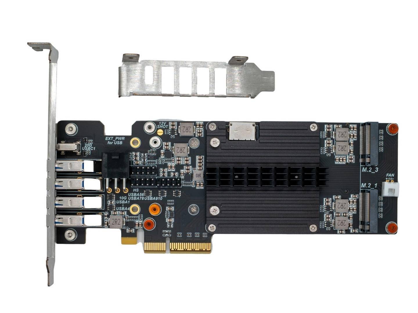

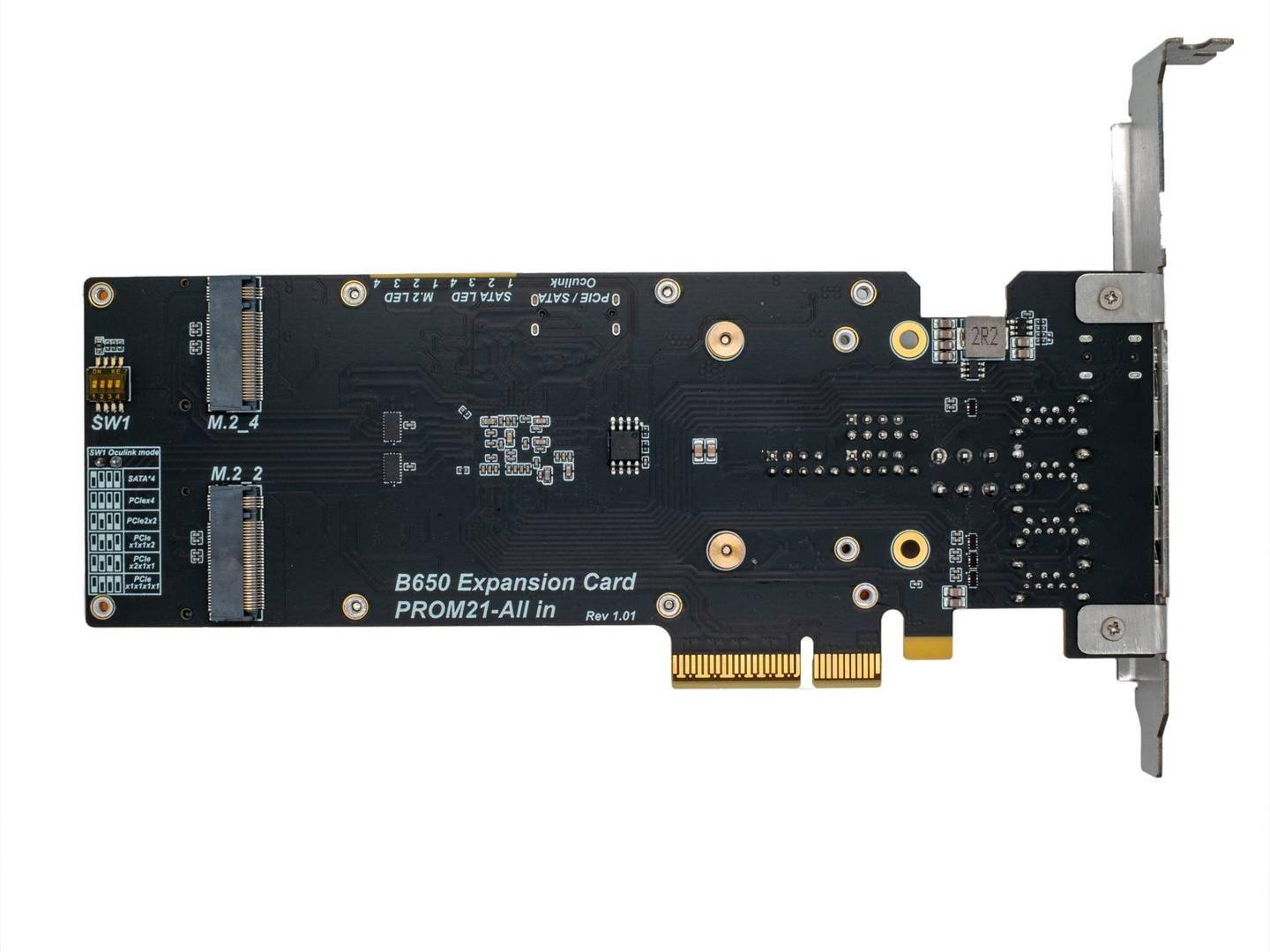

创客硬件品牌 WisdPi 近日在其官网上线了一款基于 AMD Promontory 21 芯片组的 PCIe AIC 扩展卡,标价 199.99 美元(IT之家注:现汇率约合 1359 元人民币)。
WisdPi 的这款 PROM21 扩展卡长 170mm、高 70mm。其上行接口为 PCIe Gen4 ×4“金手指”;下行接口方面则包括 1 个 USB-C 20Gbps、4 个 USB-A 10Gbps、3 组一分二 USB 480Mbps 接针、4 个 M.2、1 个 OCuLink。
该扩展卡的四个 M.2 盘位共享 PCIe Gen4 ×8 通道,可配置为启用 2 个 ×4 或启用 4 个 ×2 的模式;OCuLink 接口则可配置为 SATA 或 PCIe 模式。
