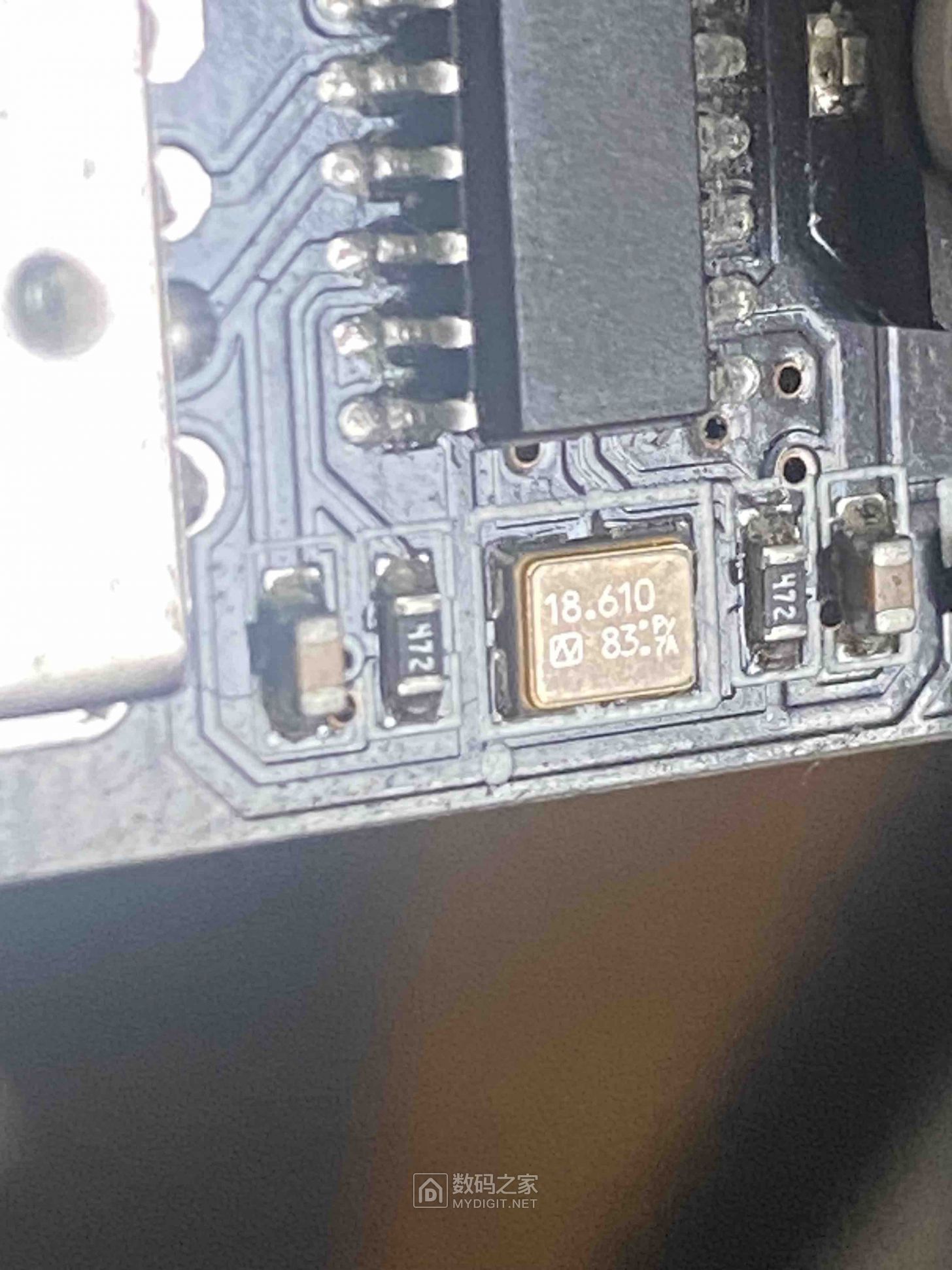

首先,这是淘宝卖家产品截图
可以清晰看到USB的GND D- D+ VCC 与引脚的对应关系,反常反常,这与CH340G的datasheet严重不符
这是什么神仙设计,明明产品页面明确这是CH340,有晶振判断是CH340G
收到货,实际测试发现8号引脚确实接USB的5v vcc,按理说这不是该接晶振吗?
非常困惑,一个裸板,等于拆机了,问问大家,这是怎么回事?
gpio0 gpio2 确实是3.3v输出,但那是上拉电阻连接板上ldo提供的
rx tx 输出不是3.3v 是介于3.6到5v之间乱七八糟的电压
而我对比了,我土豪金340G,rx tx 输出都是3.3v
经楼下网友提醒,发现从晶振看出一眼假
