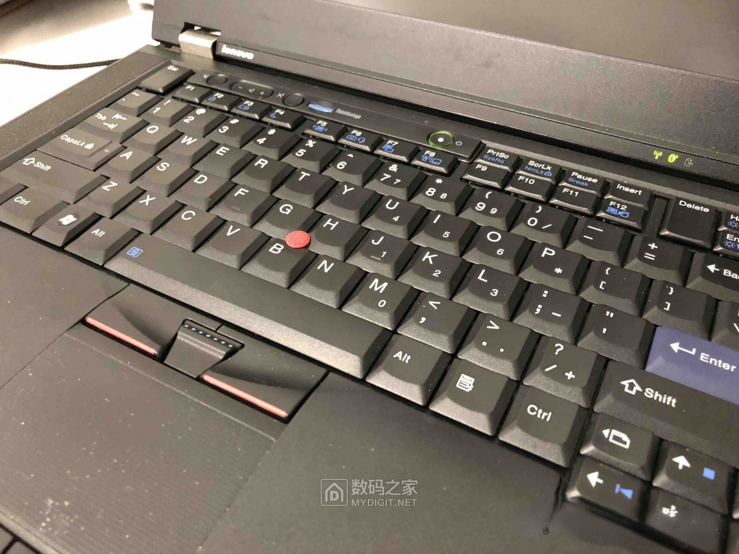

这个方法是目前针对lenovo T420/X230 电池换芯成本最低、最成熟的方案,不需要买 CP2112,不需要装 XP,直接用你的 T420 自己的 VGA 口,自己搞定自己的电池
此方法只适用于三洋固件的 BQ8030 芯片BMS,拆解电池,如果印着 BQ8030 或 BQ8030A,并且旁边有三洋(SANYO)标志,那就是对的
