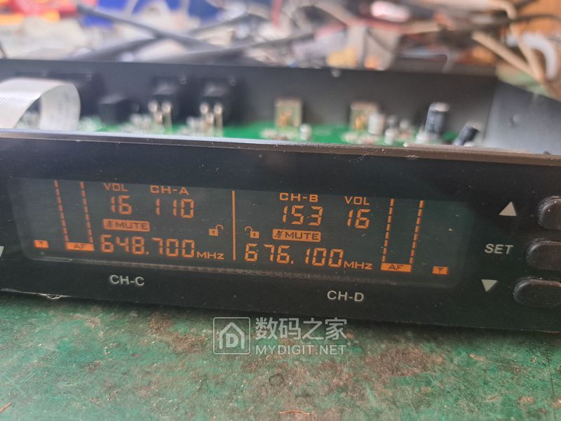

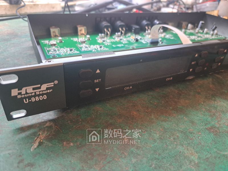

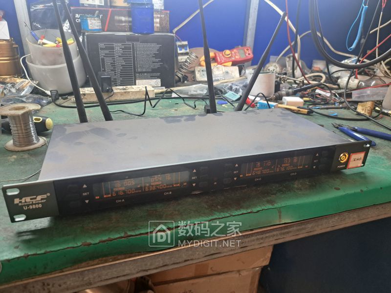

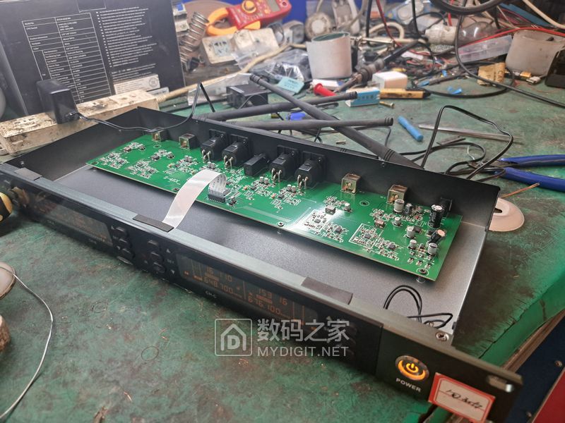

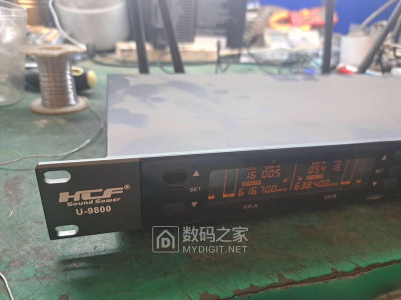

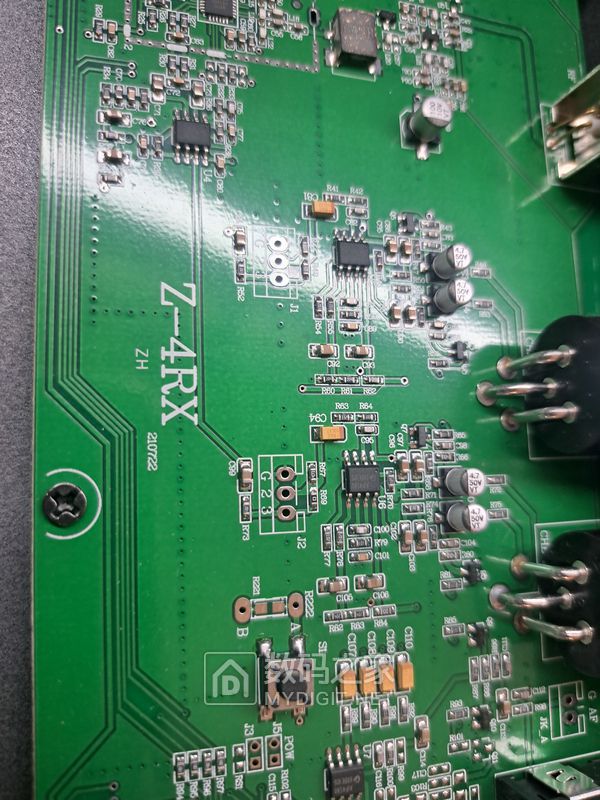

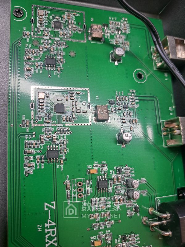

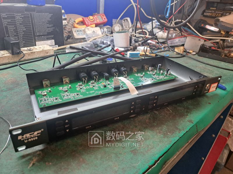

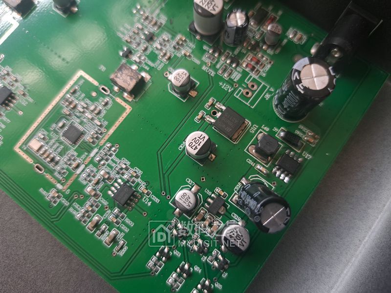

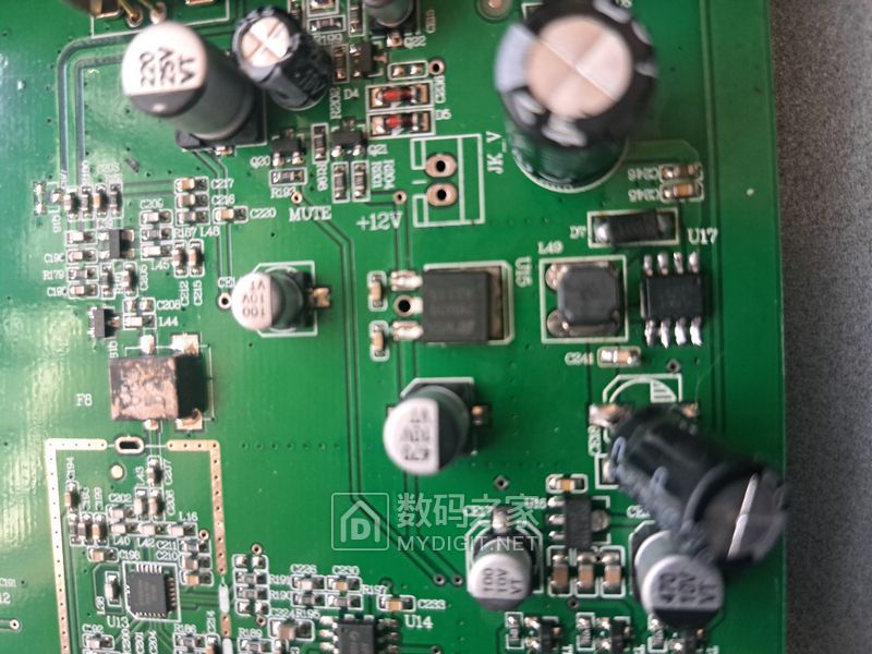

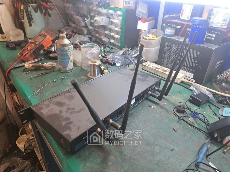

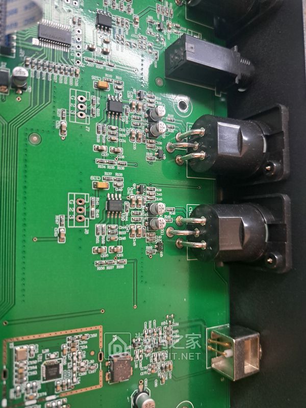

几天前的一个上午,合作商张总的员工拿来一个无线话筒接收机,说是不通电,更换12v适配器依然无果,所以就拿来让我检查。拿到之后先用原机适配器通电,不开机,用我的适配器还是不开机。看样子真的是有问题了,所以就赶紧拆开看看,打开一看,没有发现明显问题,用万用测量DC接口两边发现没有12v电压,断电测试DC接口没有明显短路,单独测试原机适配器12v电压正常。再次将适配器插在接收机上,测量发现依然没有12v。于是顺手摸一下电源附近的芯片,发现U17芯片温度有些高,该芯片型号是XL1509   5.0E。于是当时就赶紧下单购买了这个芯片,前天下午到了,昨天早上赶紧趁天凉在7、8点开始更换这个芯片,更换完成后,再次测量发现依然没有12v和其他各路电压,开来短路问题还在。继续摸摸芯片,发现芯片没有温升,无意中摸到一个固态电容CE18  10v470uf,发现温度有些高,后来再次摸,发现这次烫手,赶紧断电,测量这个电容两边阻值几乎为0 。难道这就是传说中的固态电容短路,这好事竟然让我碰到?于是,将这个固态电容拆下,测量果然阻值为0 ,看来果然是电容坏了。赶紧代换一个同容量的电解电容,换好后,通电试机,故障排除。
