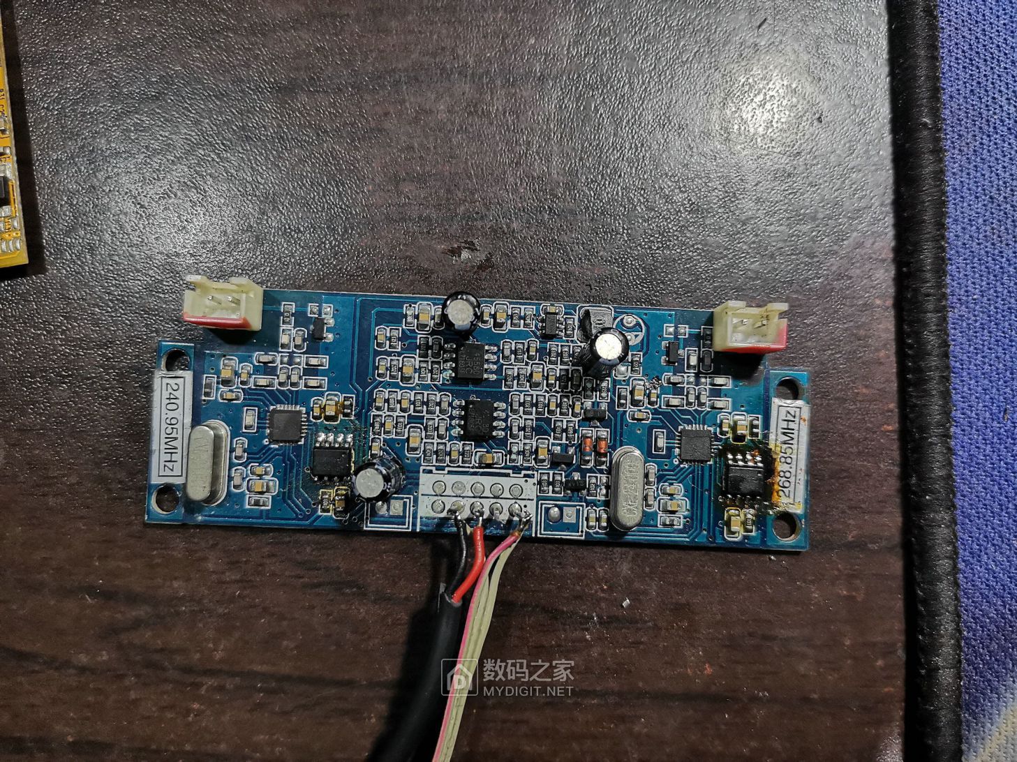

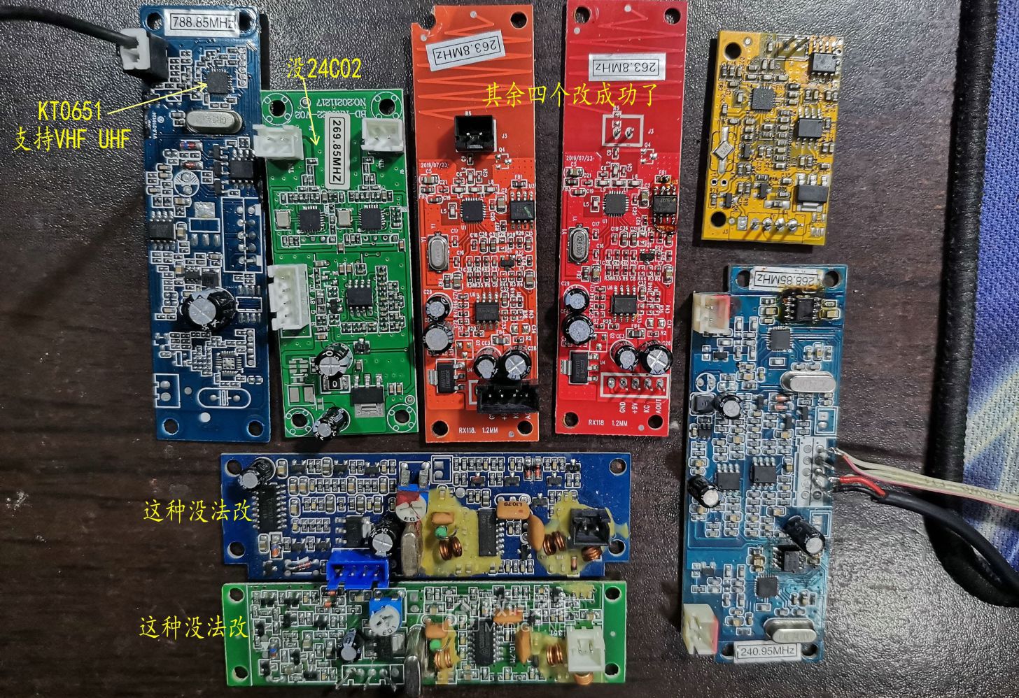

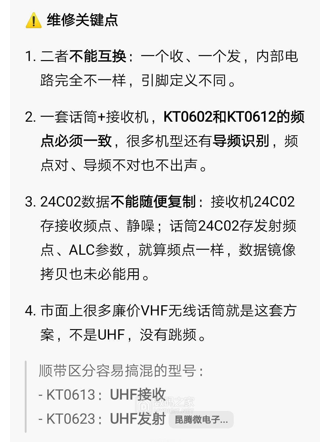

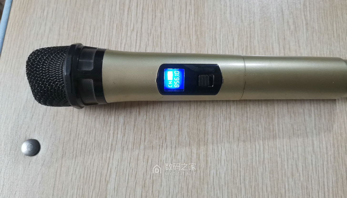

经常在垃圾站收广场舞音箱,拆出好几个无线麦克风接收板,无线麦克风却只有一个,频率还对不上。

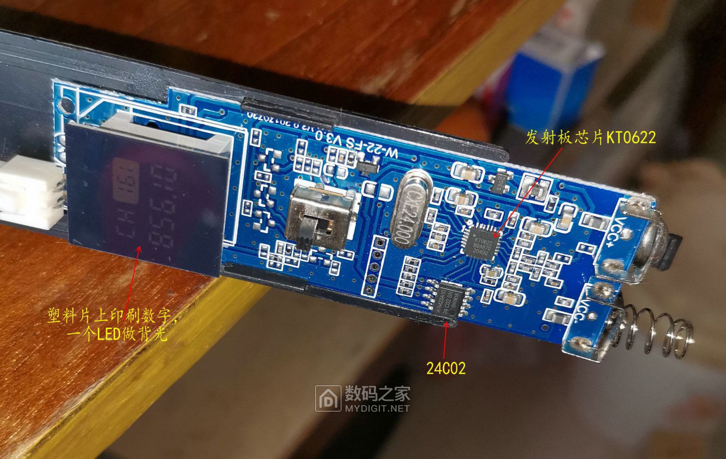

前两天突发奇想,想把麦克风或者接收板改改频率,然后配套使用。

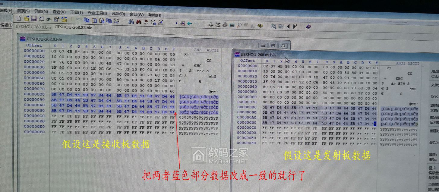

有个接收板是一拖二的,比较两个24C02芯片的数据,发现从80到BF这段(下图winhex软件里蓝色部分)不一样,而且数据重复排列。
再读取麦克风24C02芯片的数据,发现从80到BF这段数据也是重复排列,于是猜想这段数据就是频率。

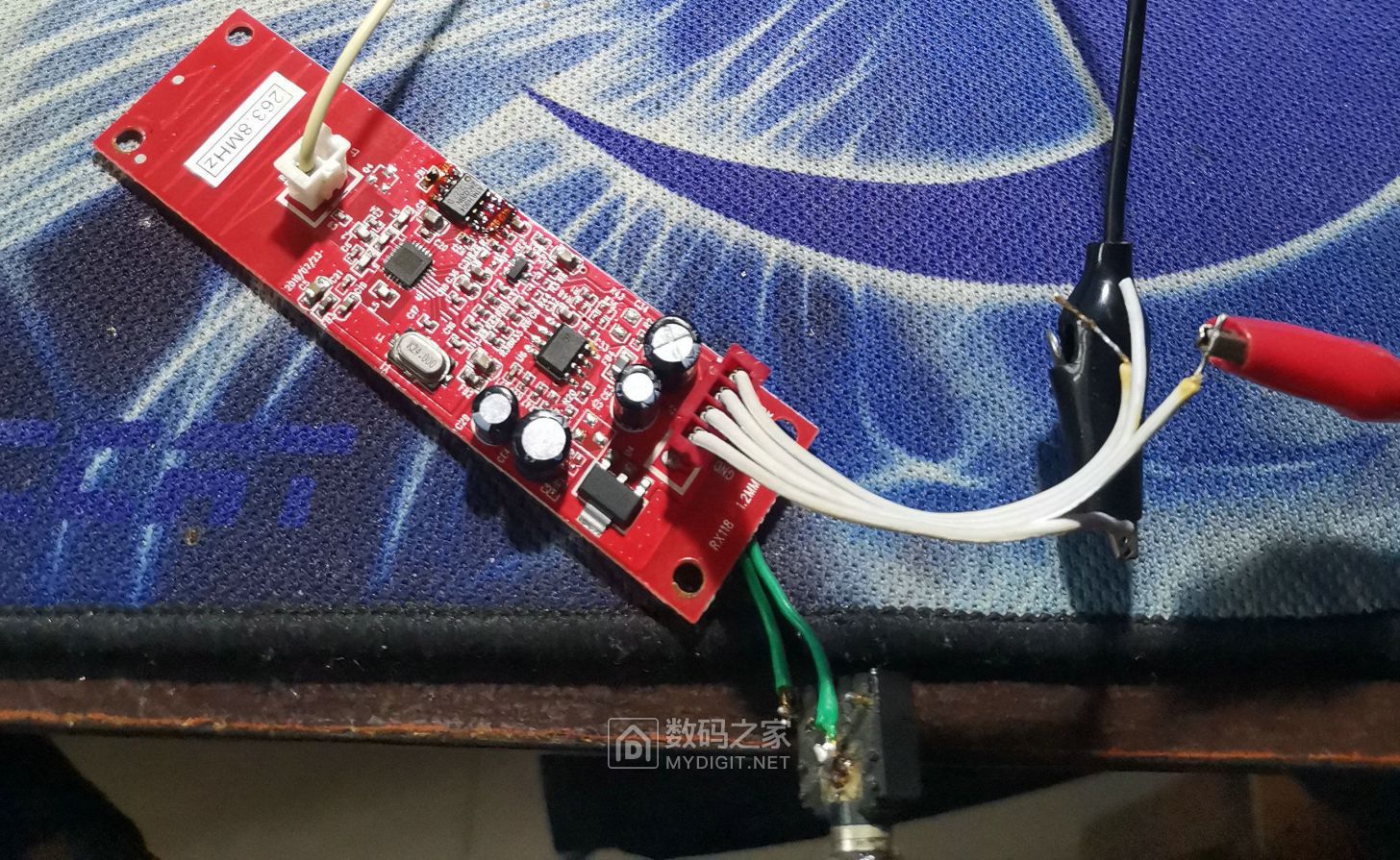

于是把麦克风和接收板中这段数据改为一致,然后上机测试,成了。其他几个板子如法炮制,也成了。

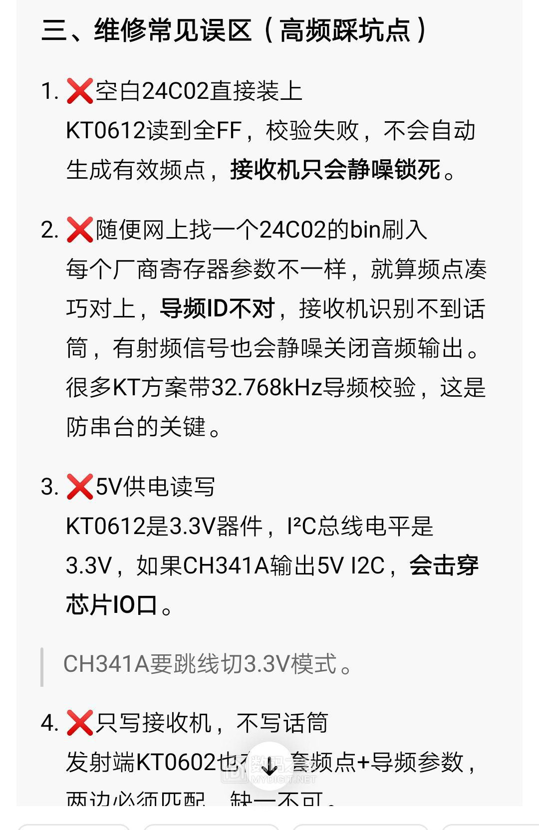

膜拜了大神的帖子,但没有他的配置软件,我就用编程器,简单粗暴,豆包都不让这么做。
我的收获,大胆猜想,小心验证,还真有成功的可能。
