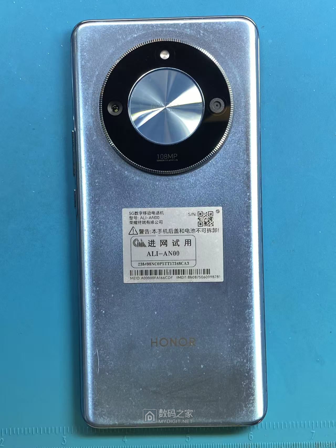

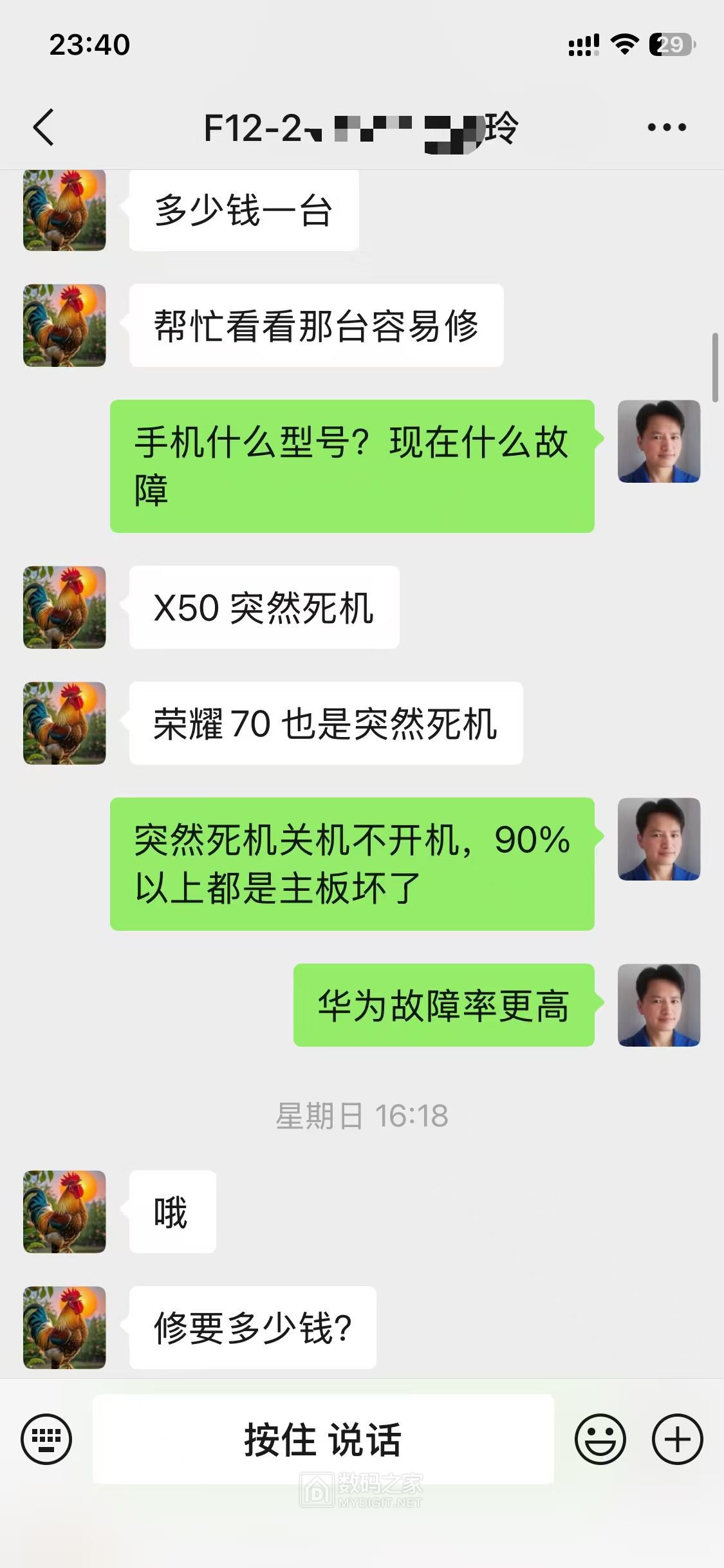

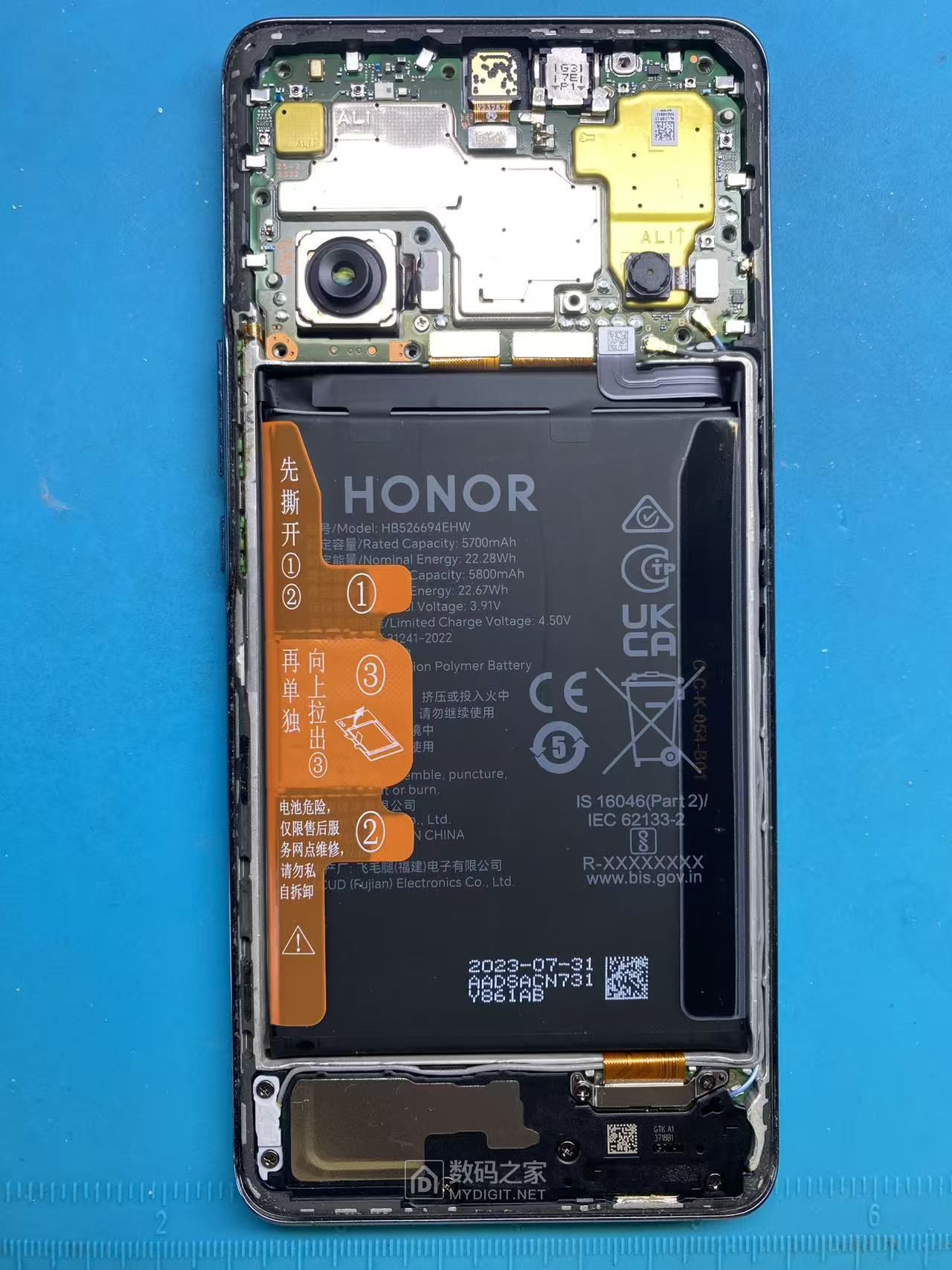

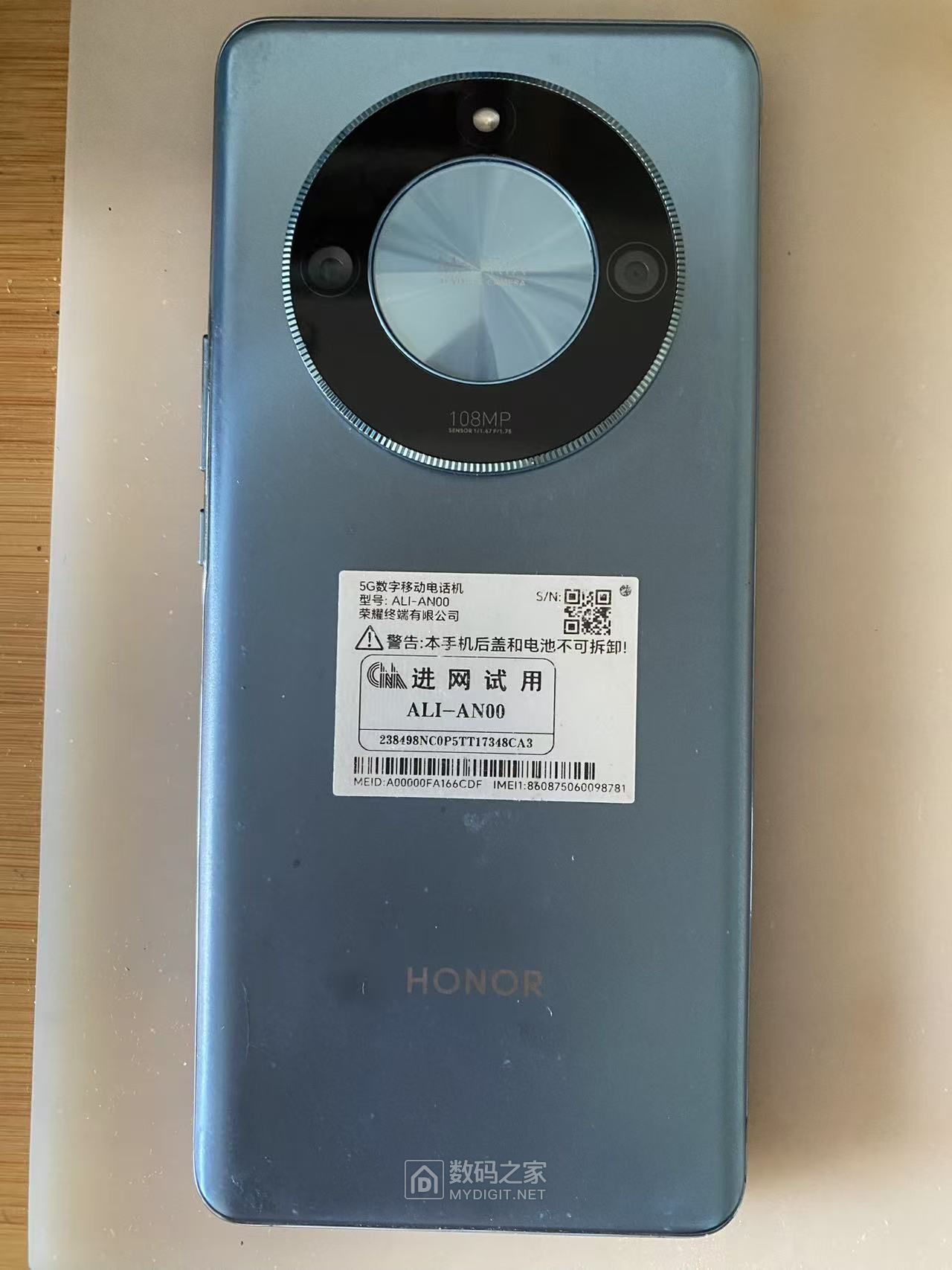

美女邻居送修一台荣耀X50手机,说用着突然死机,然后就不开机了,拿到后测试确实不开机,充电也基本没电流

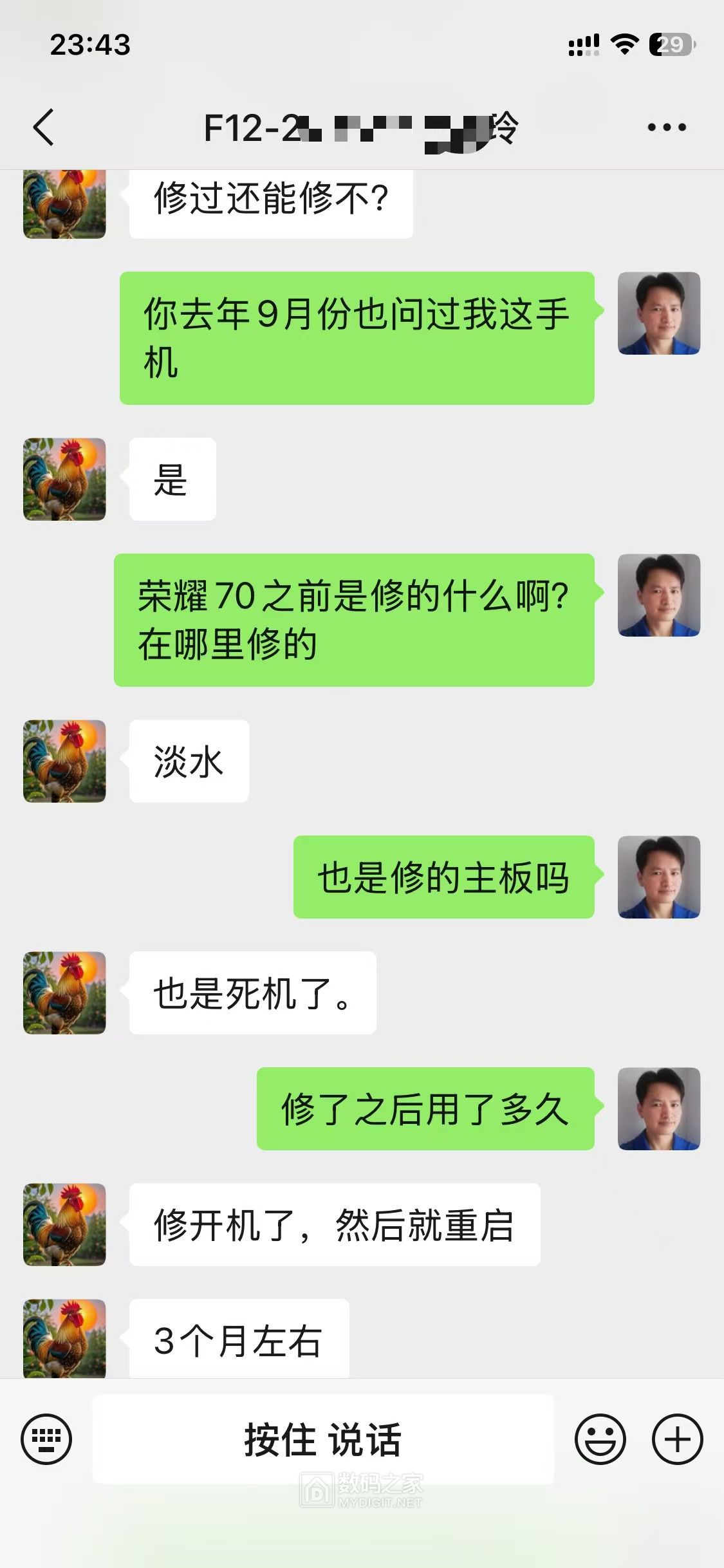

话说她两台荣耀手机都是突然死机后不开机了,有台荣耀70在外面维修店修过用了3个来月又坏了(反复重启不开机),我之前发贴子修的几台荣耀70都还健在的,或者说修过CPU的基本都还在用,只有一台论坛坛友的P30用了2年多又不行了,也许是UFS闪存寿命尽了的原因!
这次美女邻居想修荣耀X50,最主要口头告诉我想要资料,终于来找我了,可能因为我之前报价比实体店要贵的原因,她殊不知我这边是精工品质维修,辅料也都是用进口的,当然我的报价还是比她之前修的店要贵的,不可能个个维修店报介都一样,别人报多少我管不着,我最终报价是对得起我的这技术活价值!要明白一分钱一分货的道理。。。
手机是昨天周一拿过来的,今天有空了,就开修,上加热台

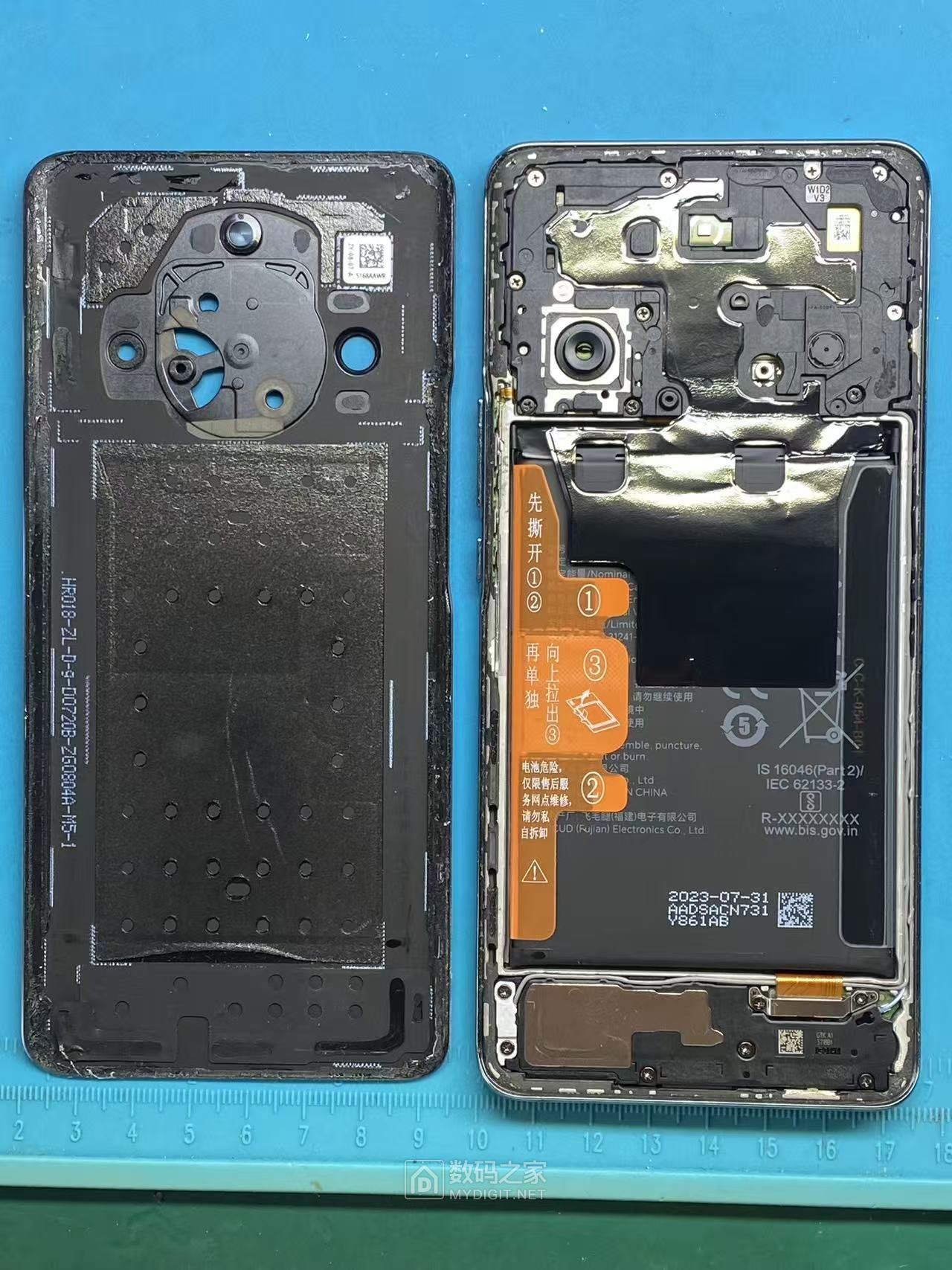

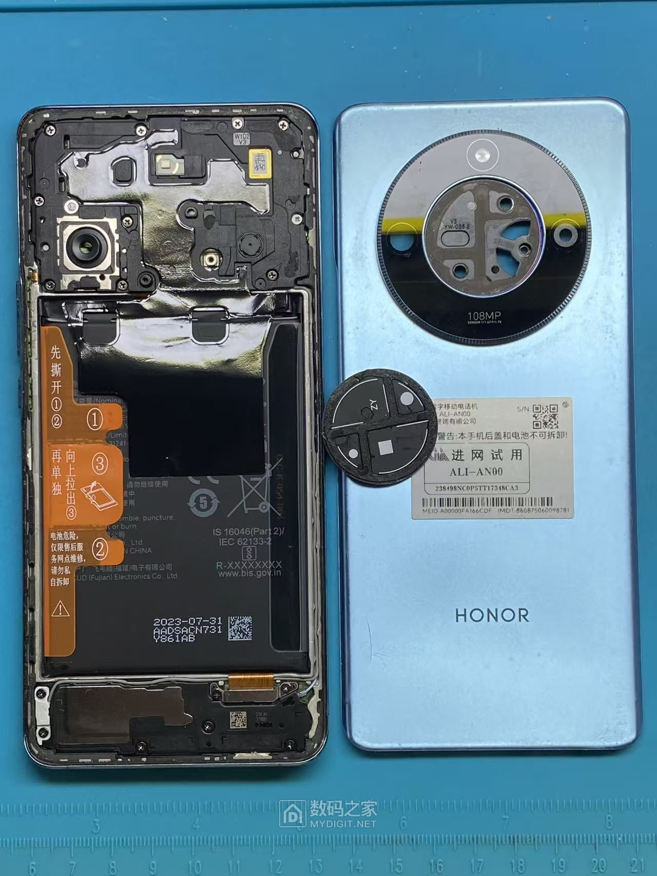

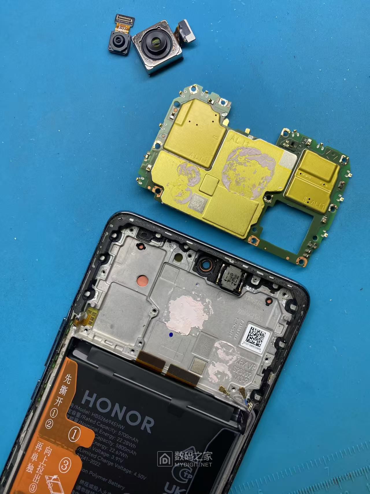

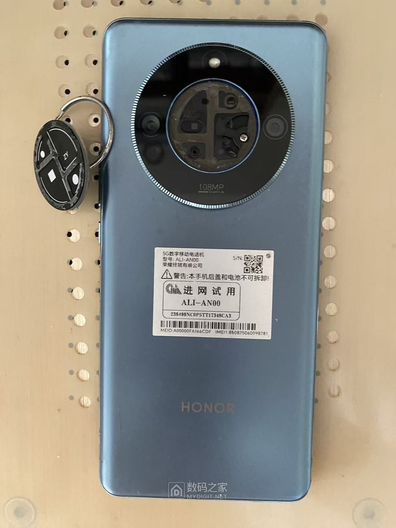

荣耀X系列很多个机型后盖都不能直接拆下,在摄像头包围着的中间处下面那里有螺丝,要先拆下摄像头装饰片后拆掉螺丝
拆下后盖,这个盖不是玻璃的

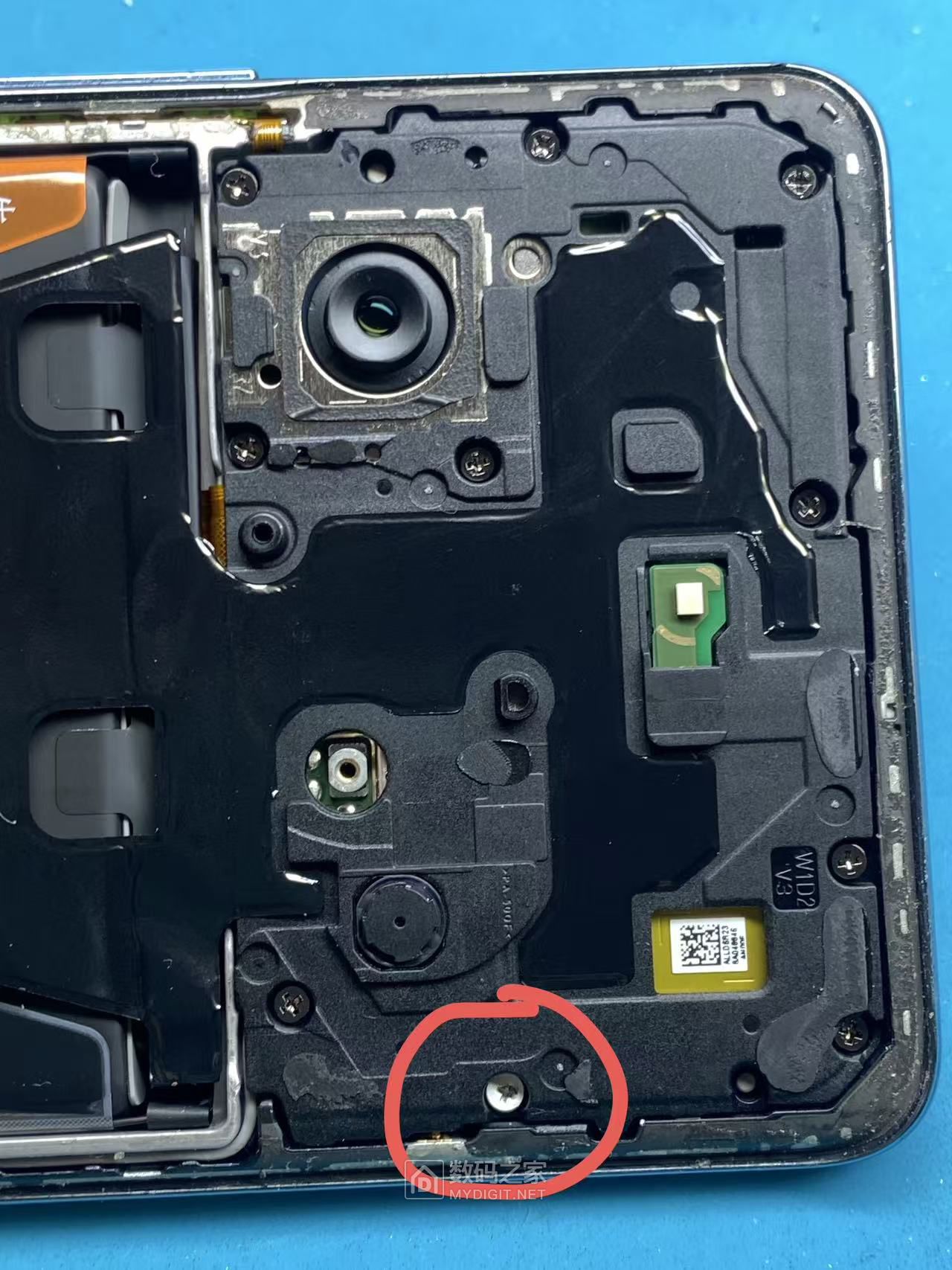

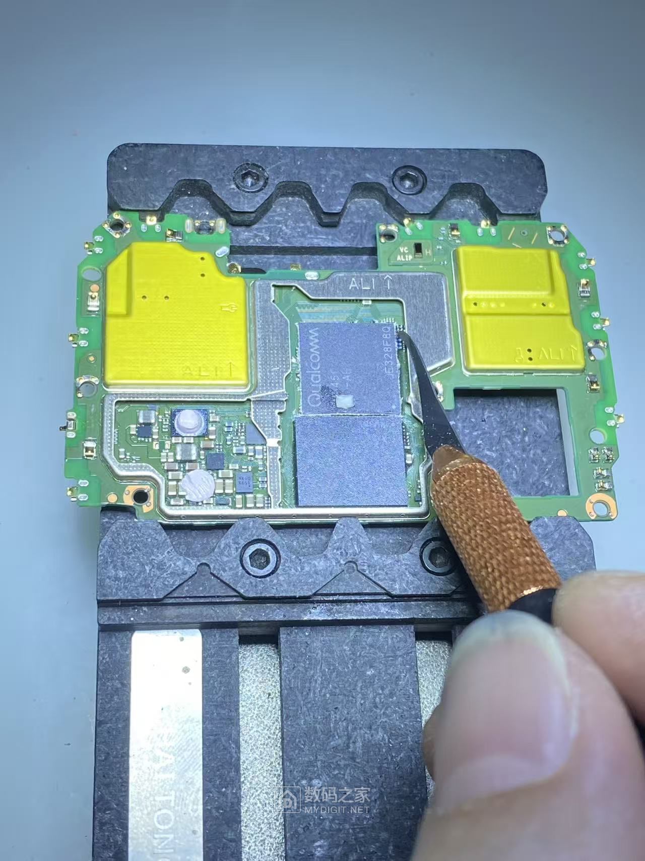

看内部,还算干净, 是被拆过机的,螺丝贴动过的,不知修过哪里?

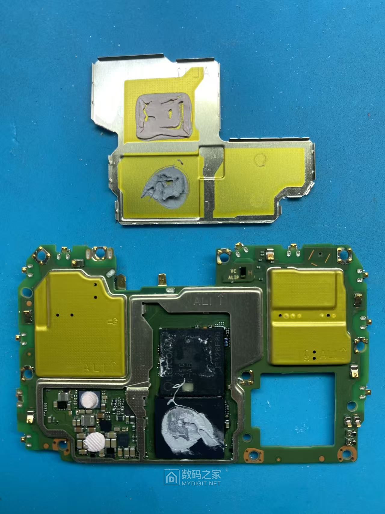

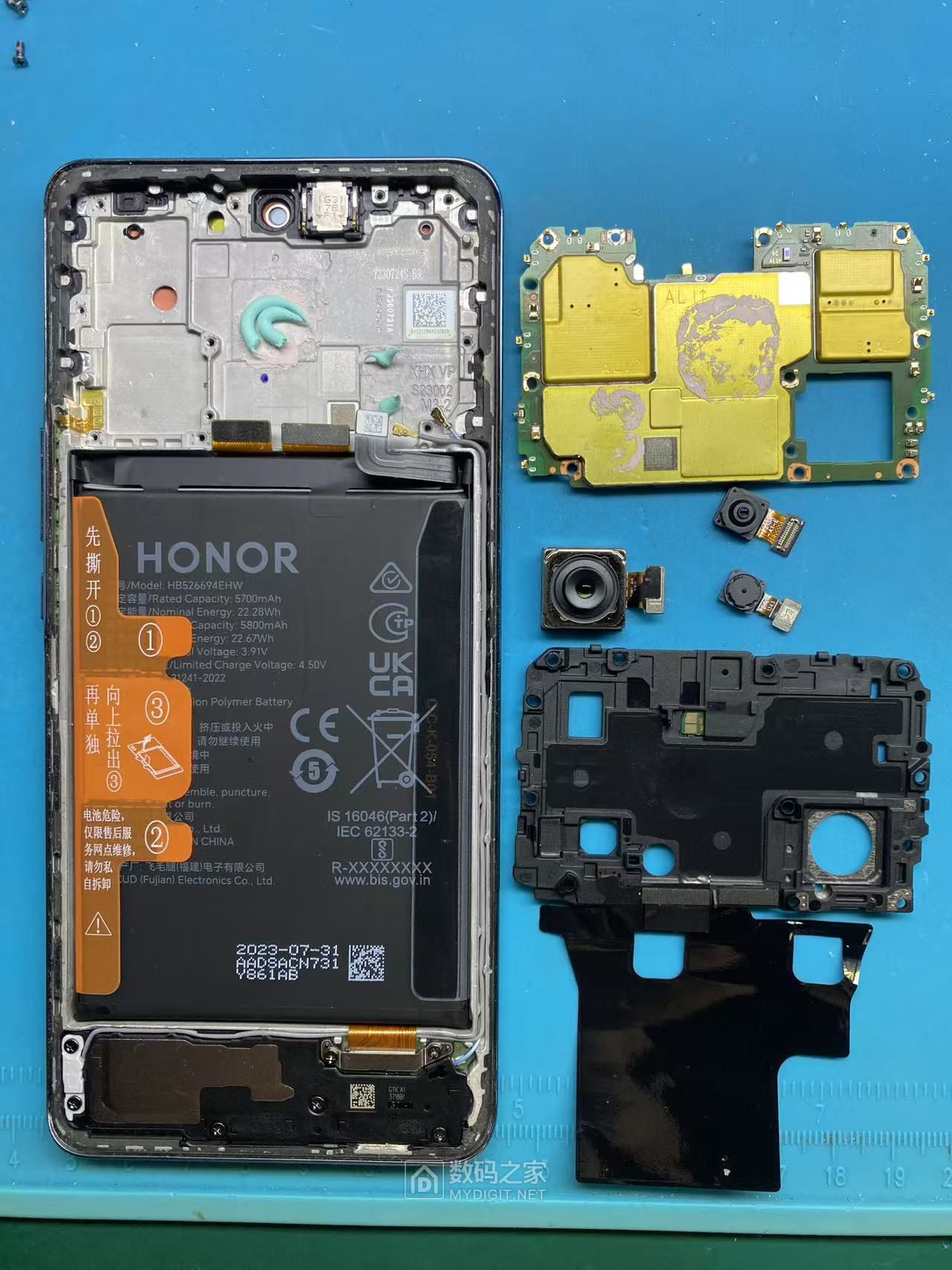

拆下主板护板
拆下主板,拆开屏蔽罩

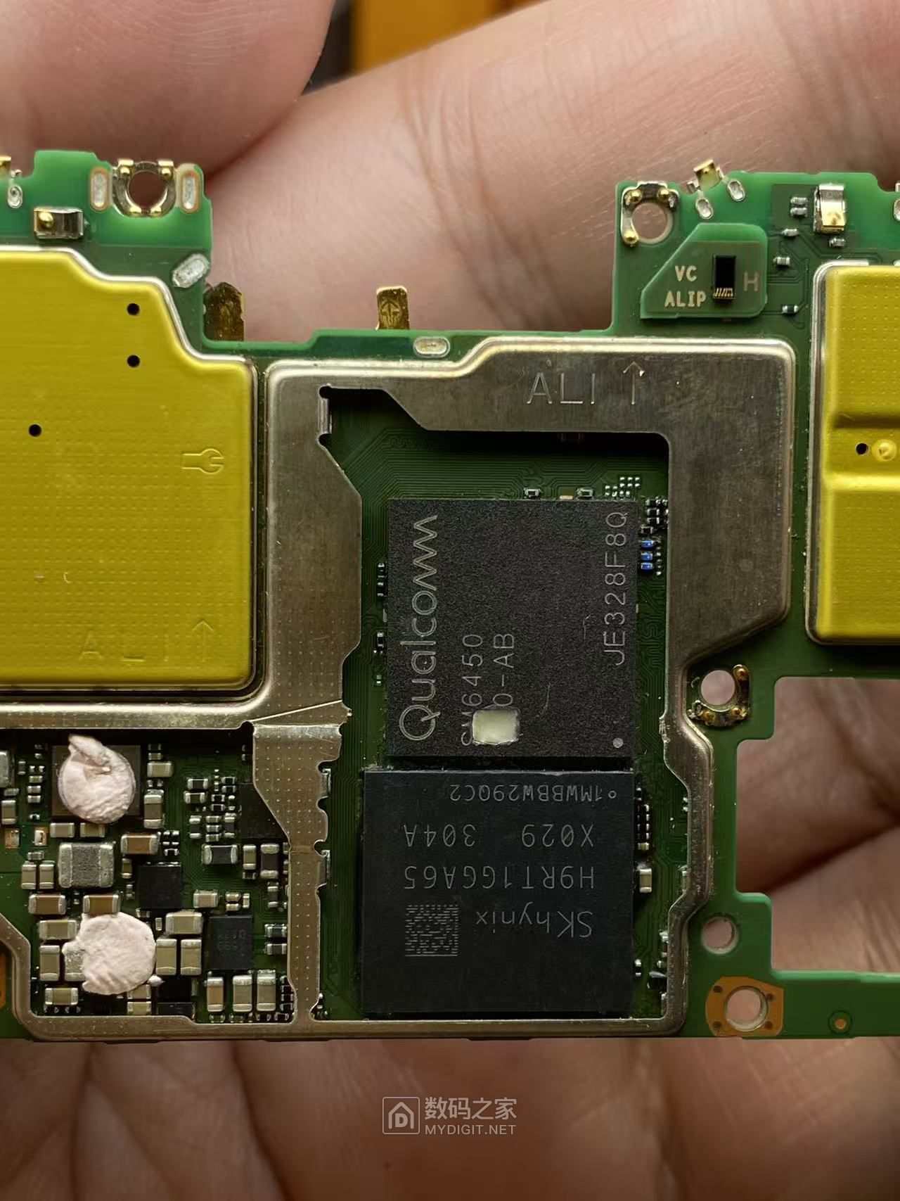

不难看出。主板是动过的,而且还是高手修过的,没有拆CPU,直接在CPU上被挖了个洞,然后用3秒油补了,问了三星手机厂的朋友,他说是挖CPU飞线解过帐号锁的

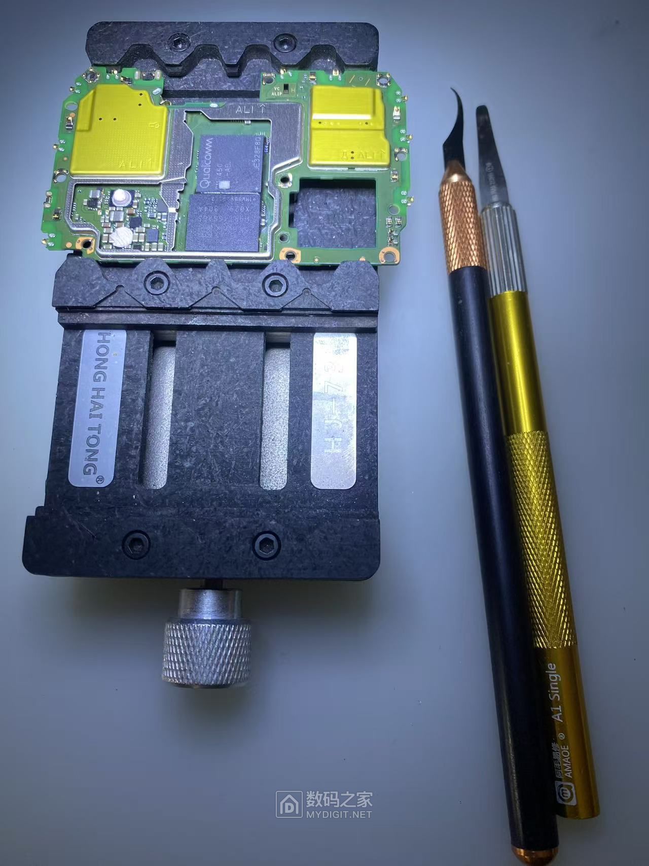

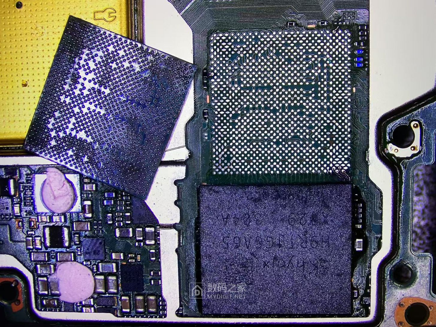

既然突然死机,我也测试了CPU及周边等供电没有短路情况,基本都是CPU长时间过热引起虚焊,主板上手术台,要用到的两把手术刀
先把CPU的边胶割下,避免拆时随胶带走周边的小元件

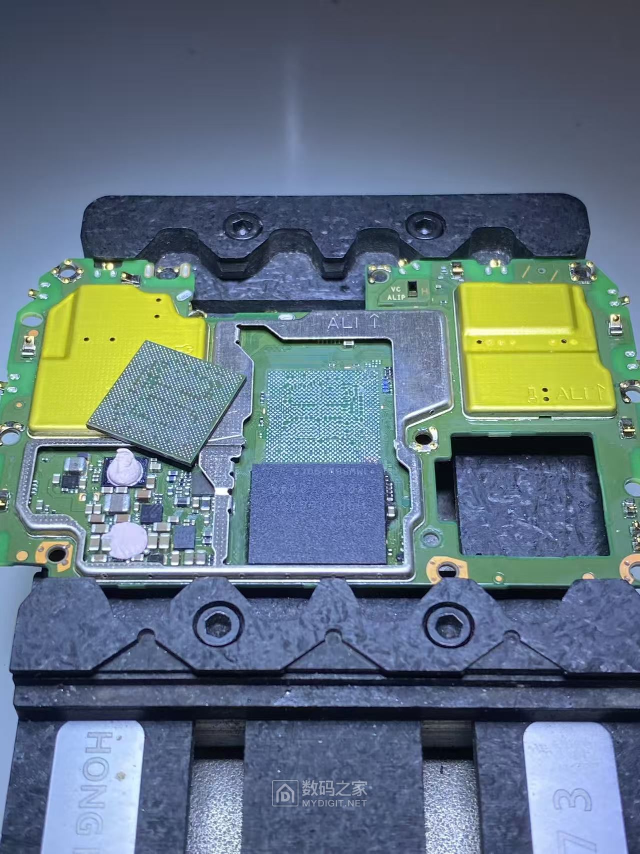

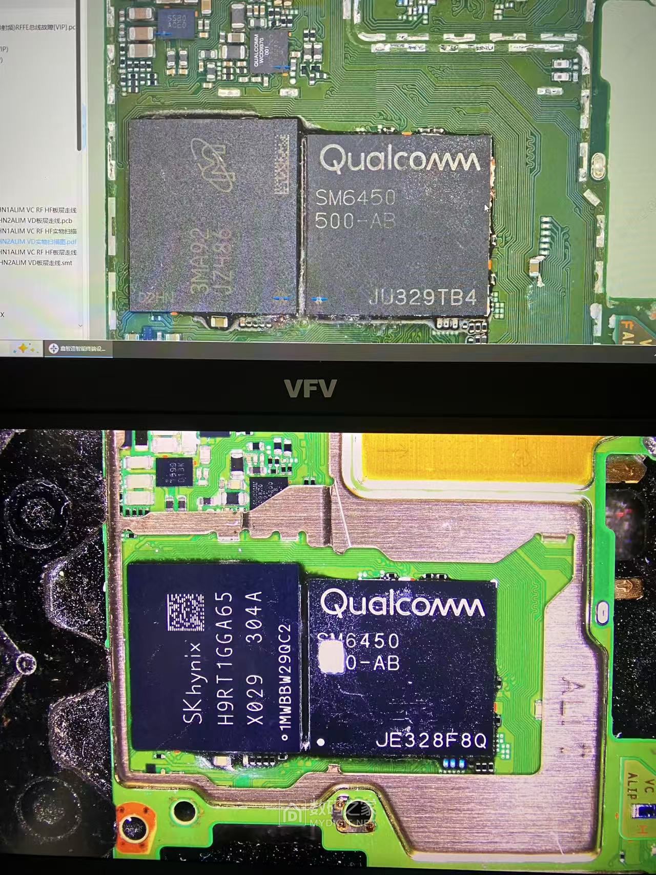

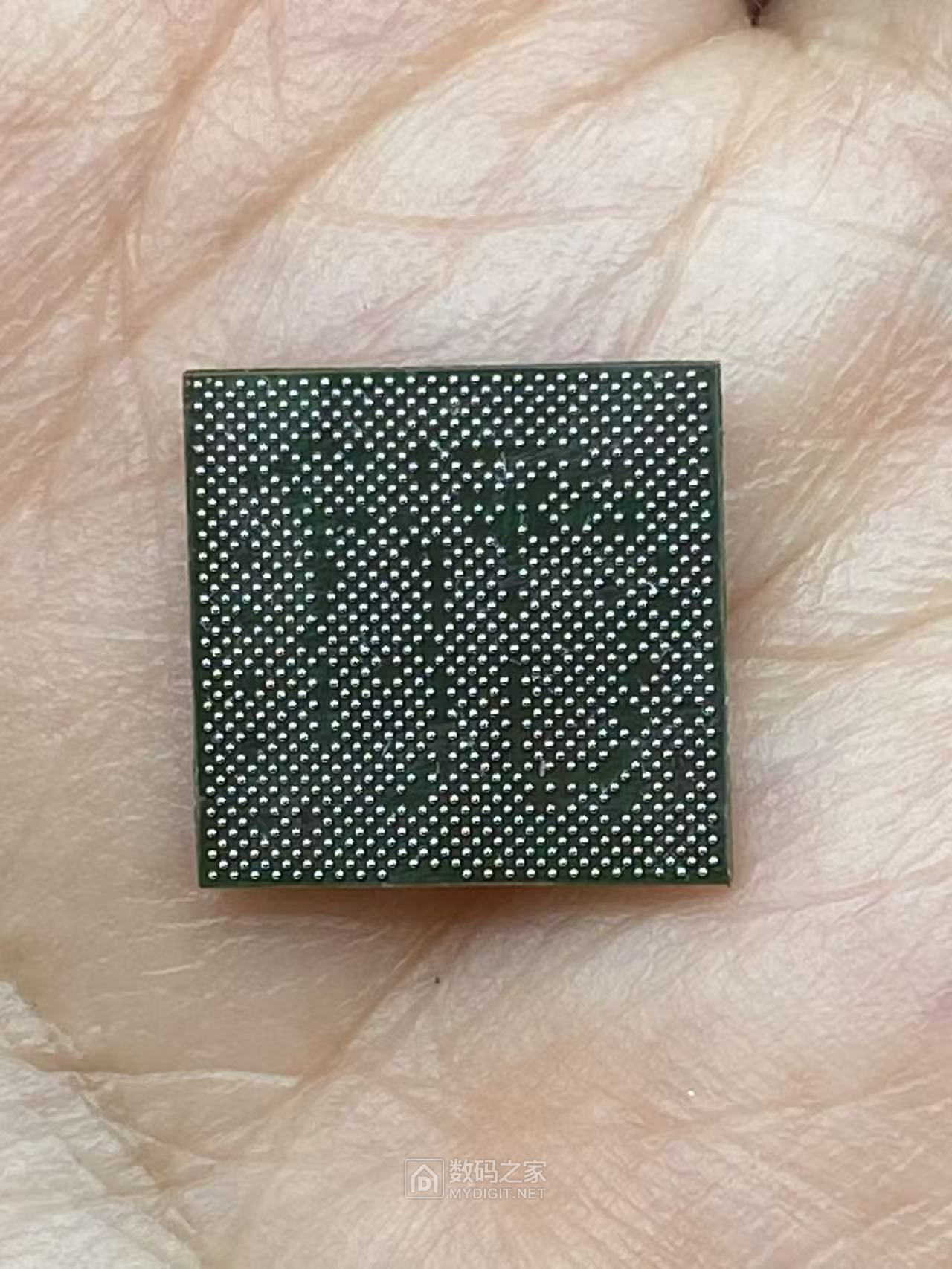

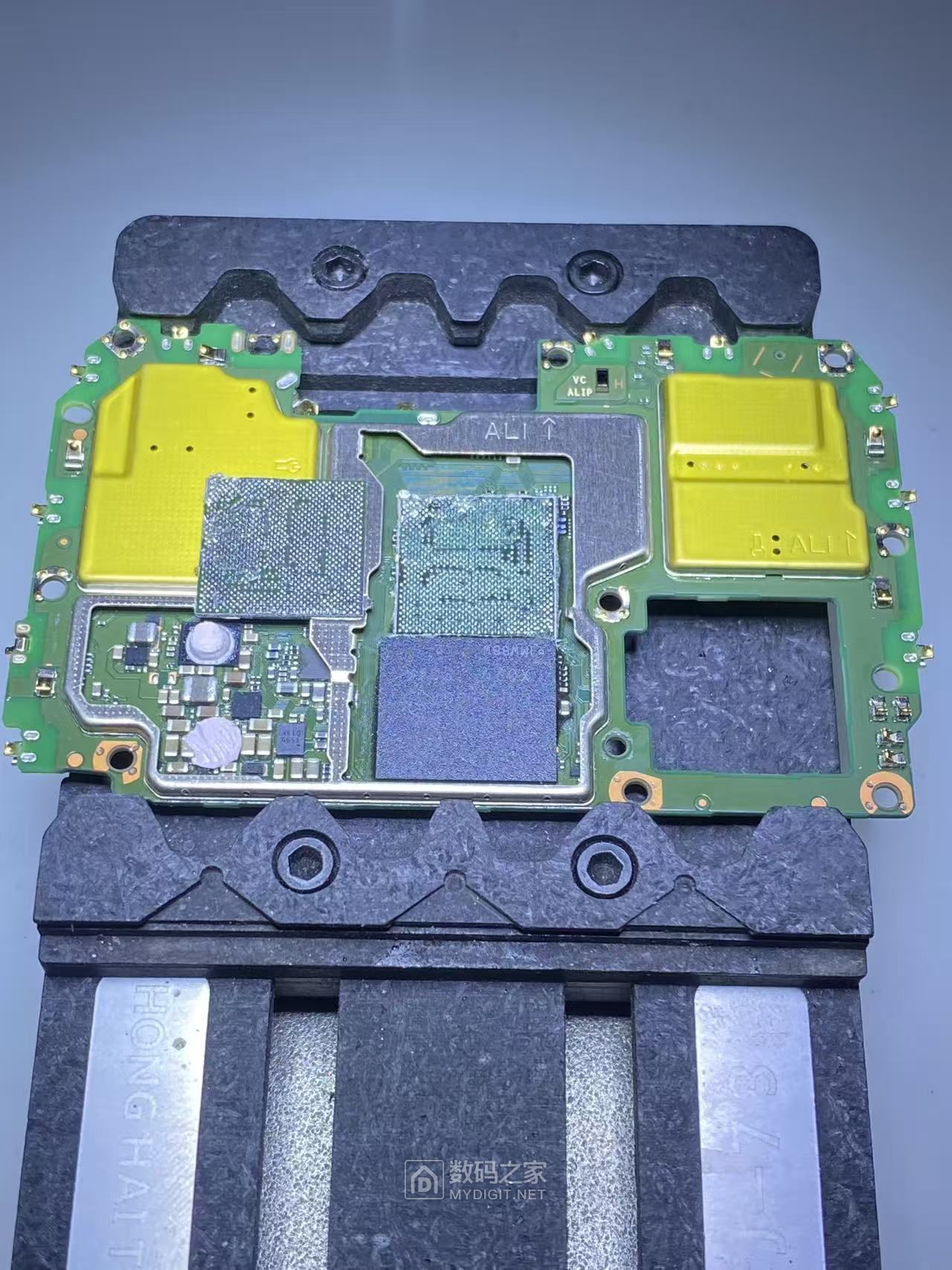

快克861直风枪拆下CPU,这个CPU是单层的,即只有CPU,没有上层的运存,这机的运存就是与闪存共存的喽

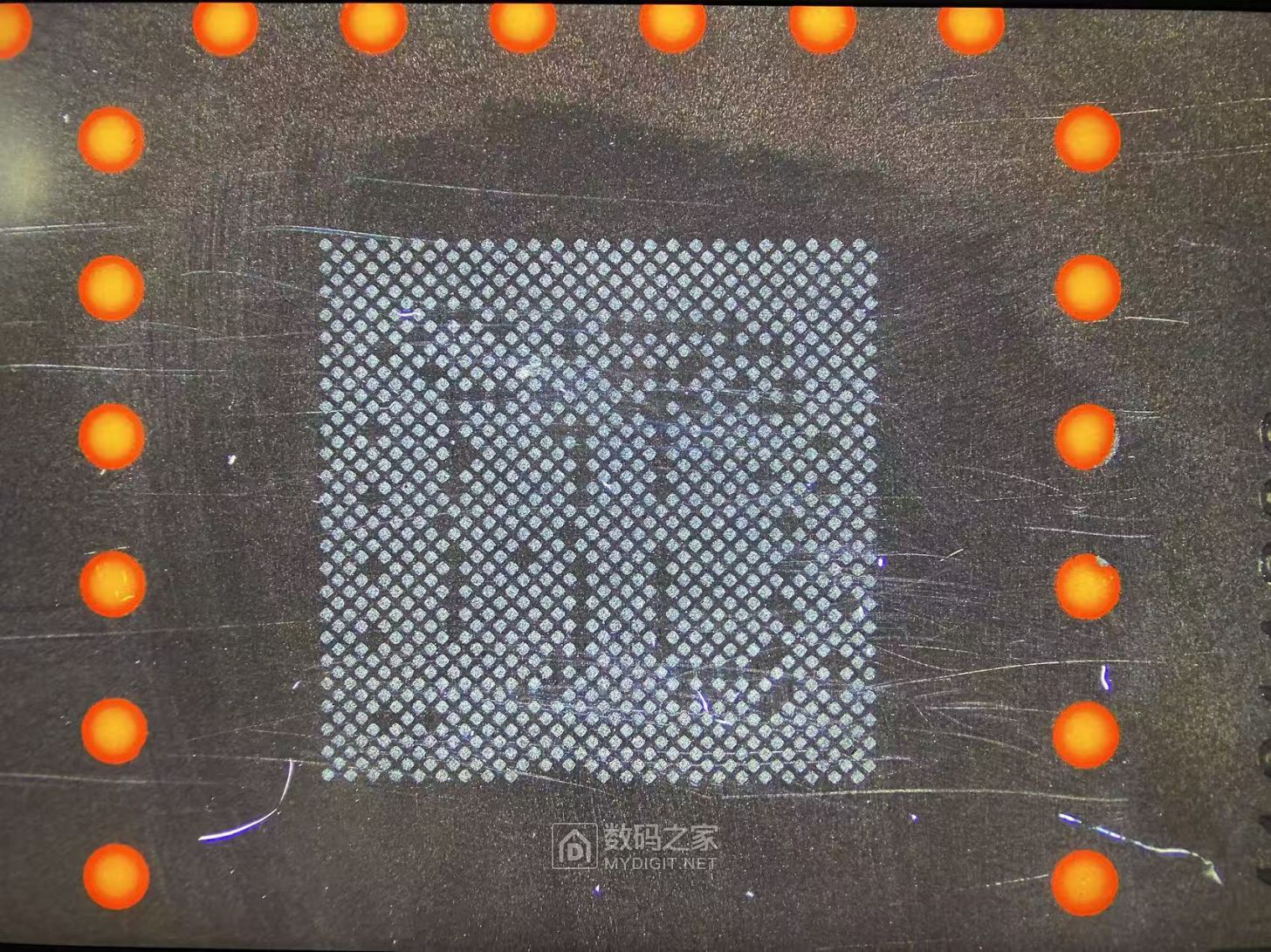

先把CPU清理干净

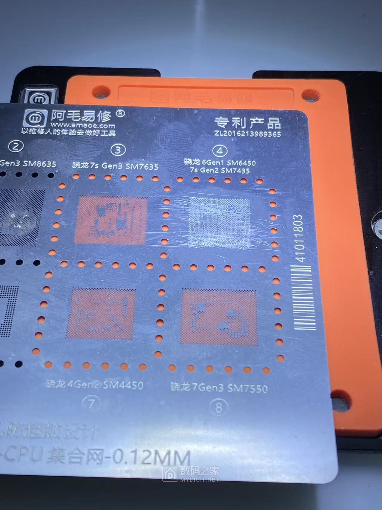

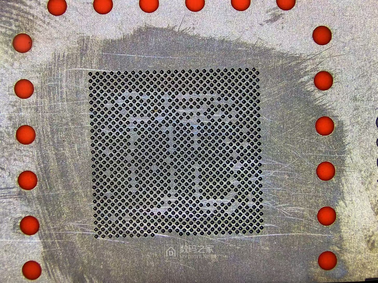

钢网刮锡膏
热风枪吹熔锡成球
植好锡的样子

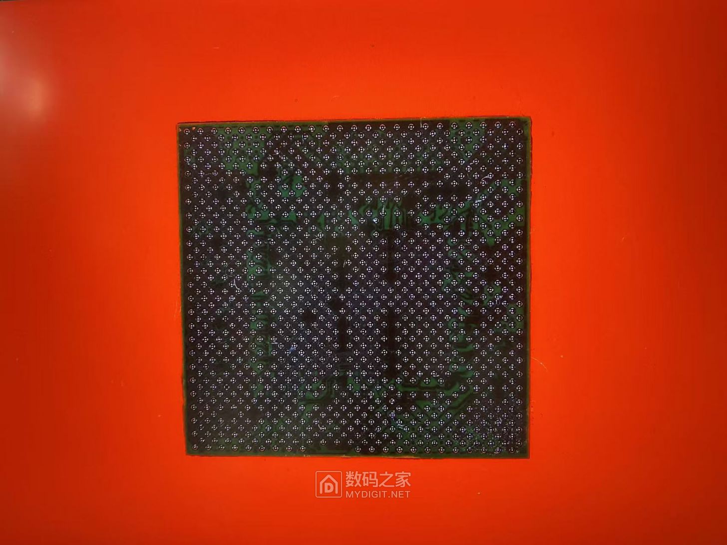

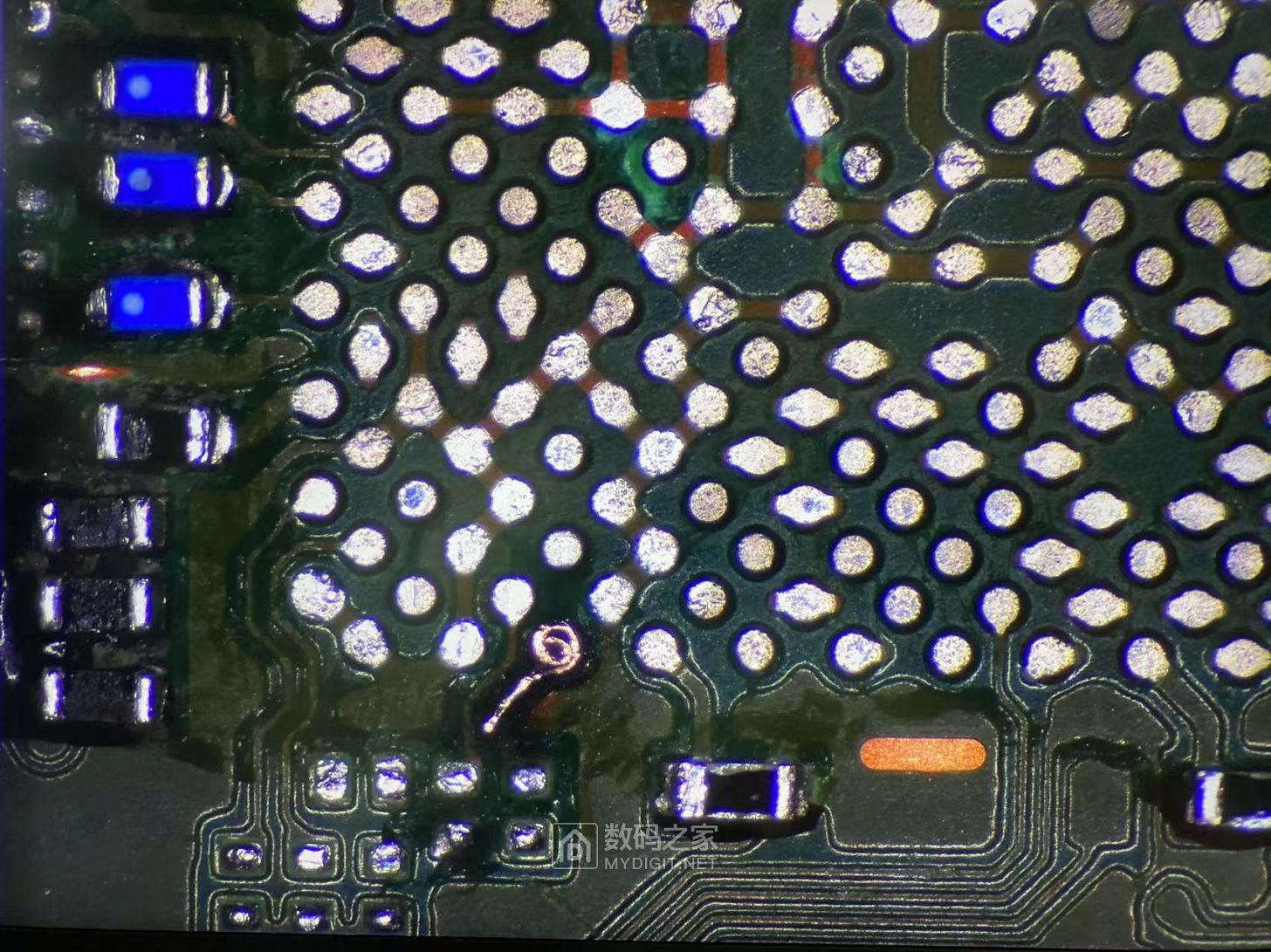

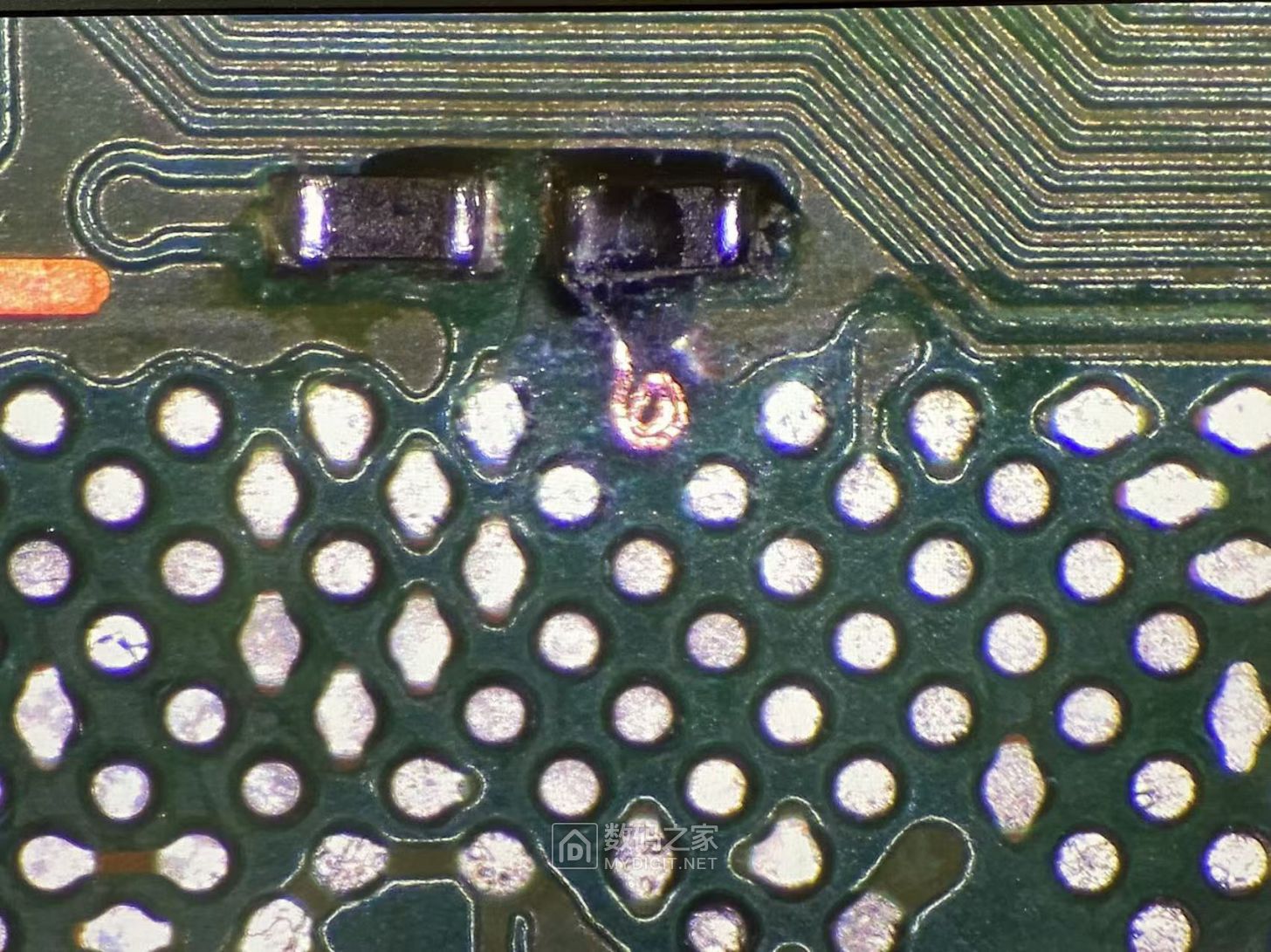

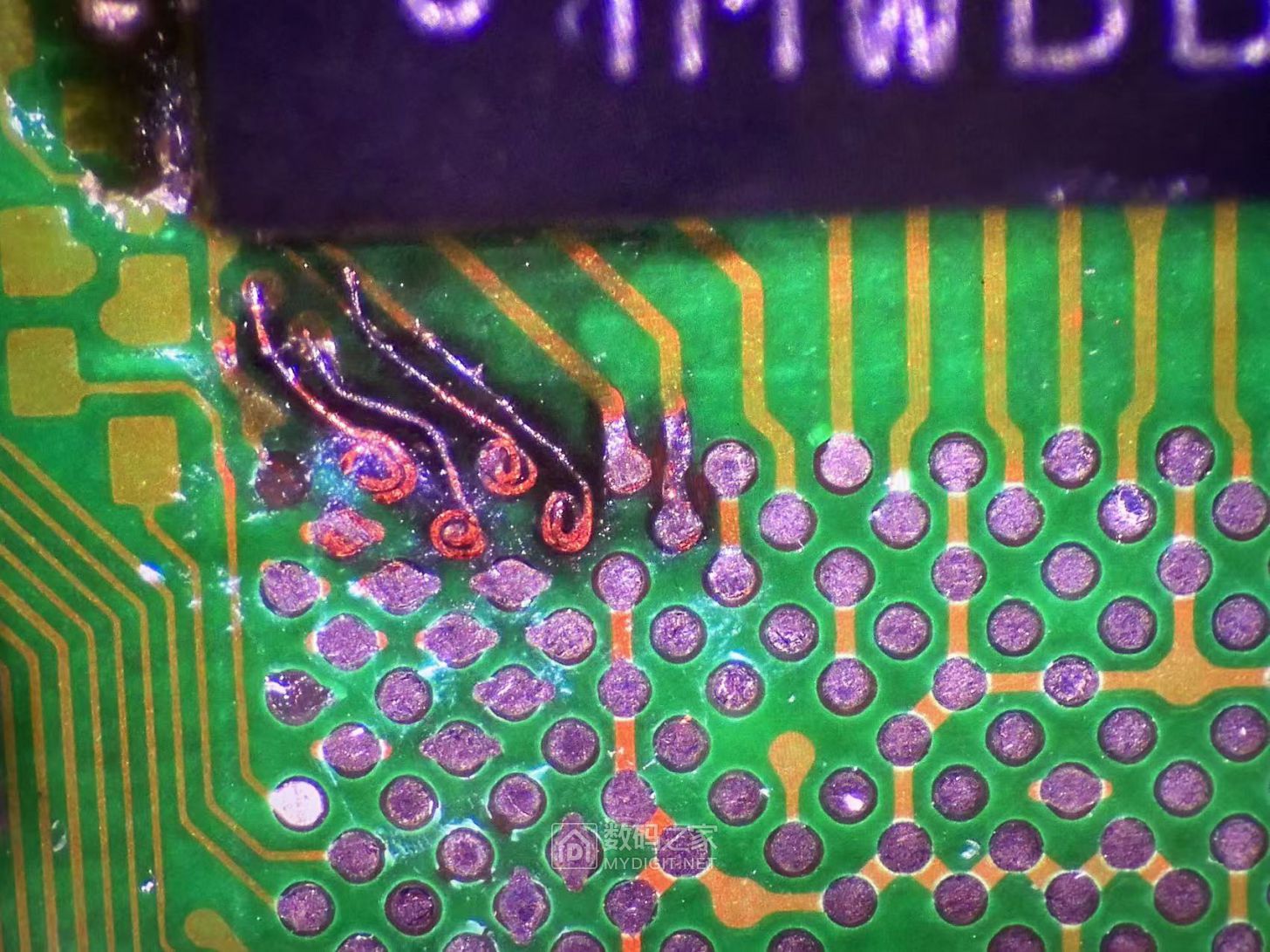

清理干净主板的CPU焊盘,发现掉了6个有用点,掉4个点那位置该是锡没怎么熔化就撬起CPU了引起(因为CPU紧挨着就是存储IC,怕它高温后引起系统文件损坏不开机),但另外2个点掉得奇怪,那2个点周边的锡点都全部熔锡了的,得一个个飞线补好焊点,难度高费眼睛和手,虽然补得不是很完美,但功能及可靠性使用上是没有问题的!

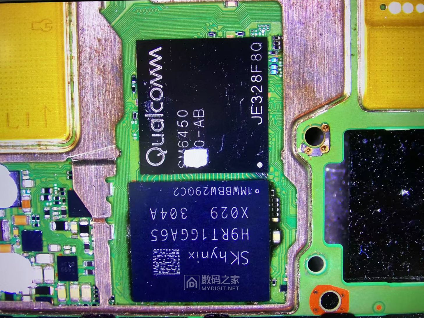

快克861直风枪焊回CPU

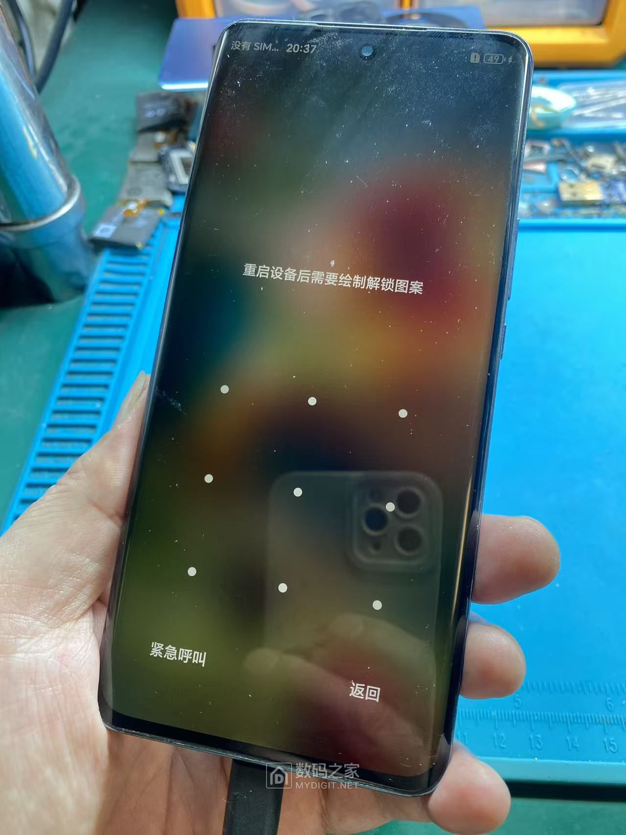

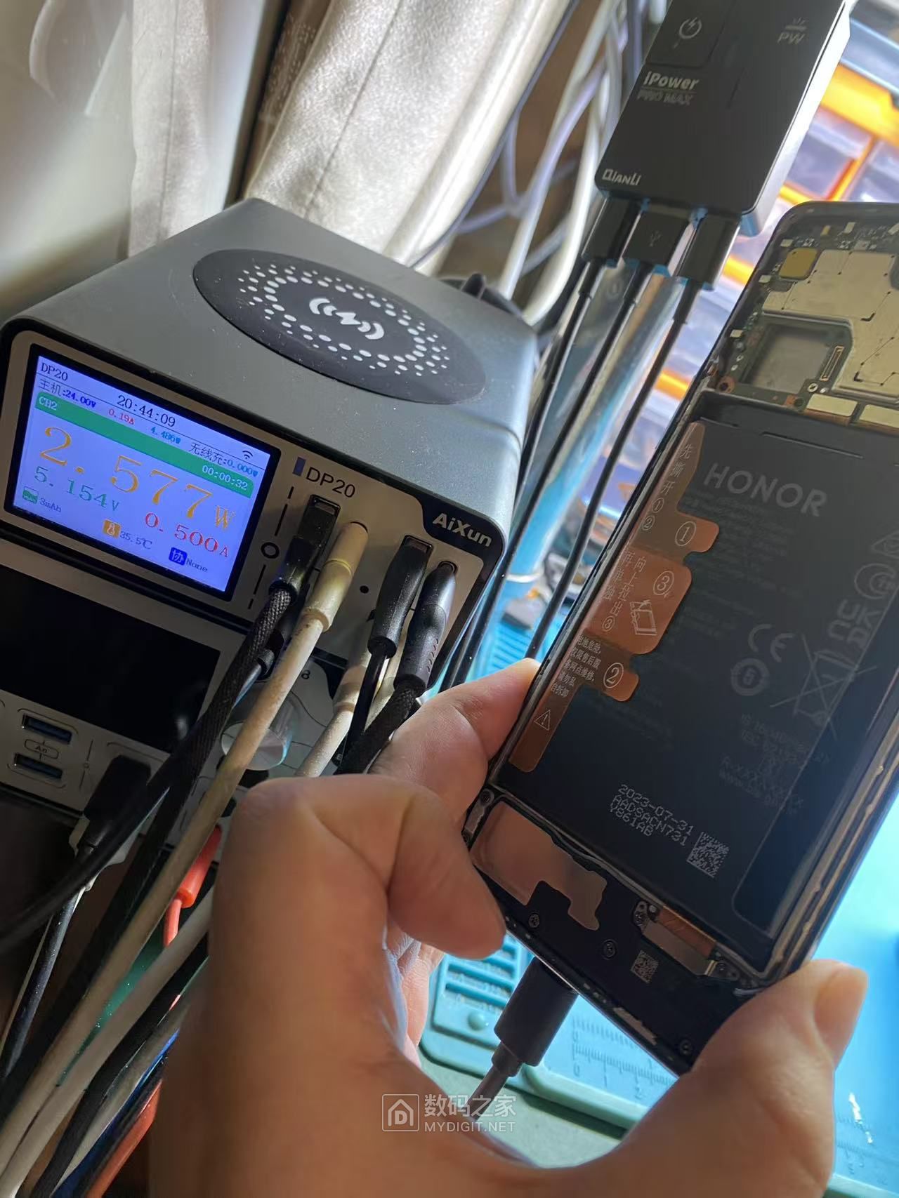

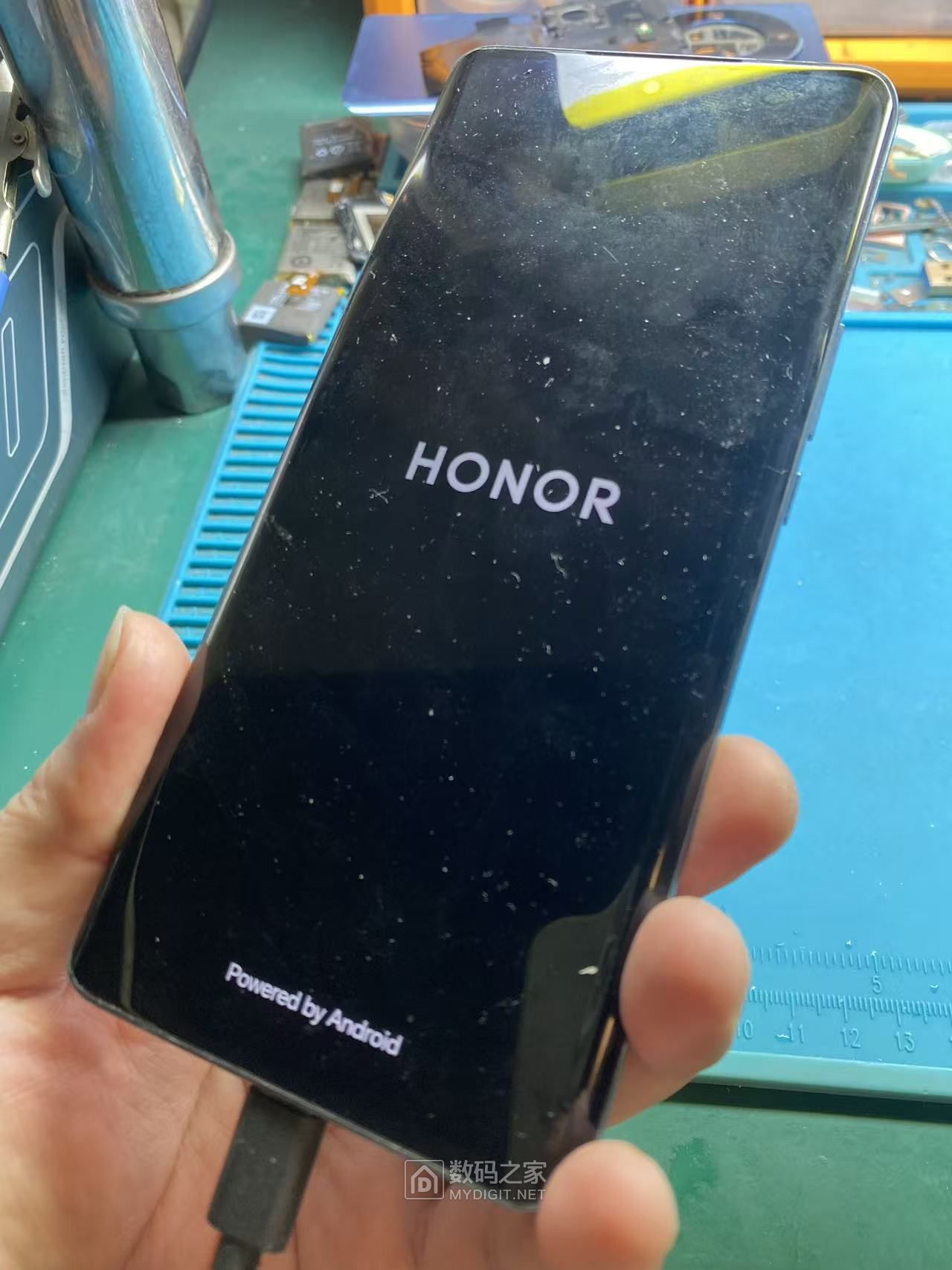

装机插上充电线测试,居然有充电电流了
按开机键后荣耀LOGO也亮了

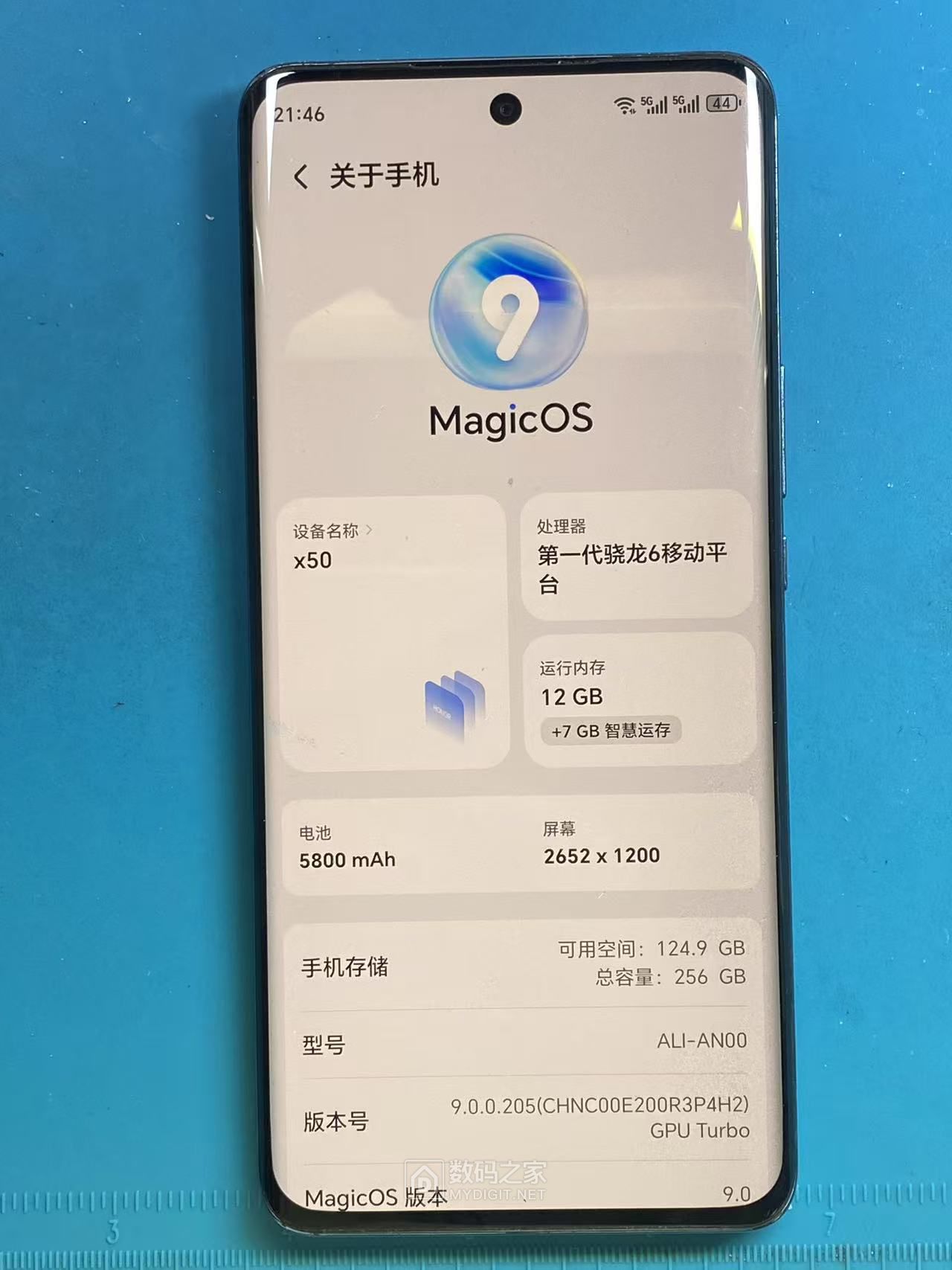

顺利进入系统到密码界面,大概测试下部分功能都正常

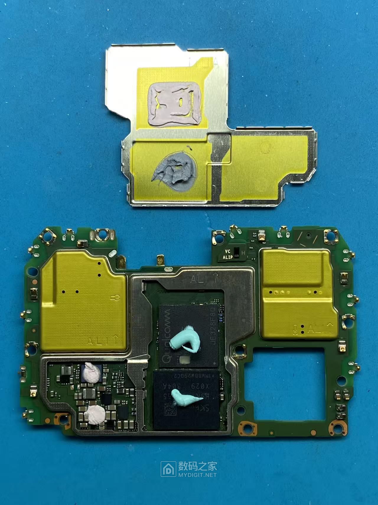

拆下主板,清洗干净
打上散热凝胶
装好主板及护板,内部也要保持干净整洁
