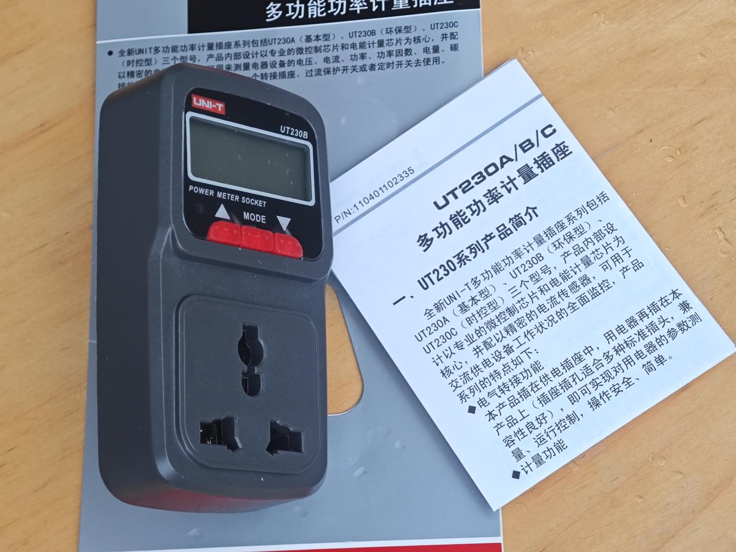

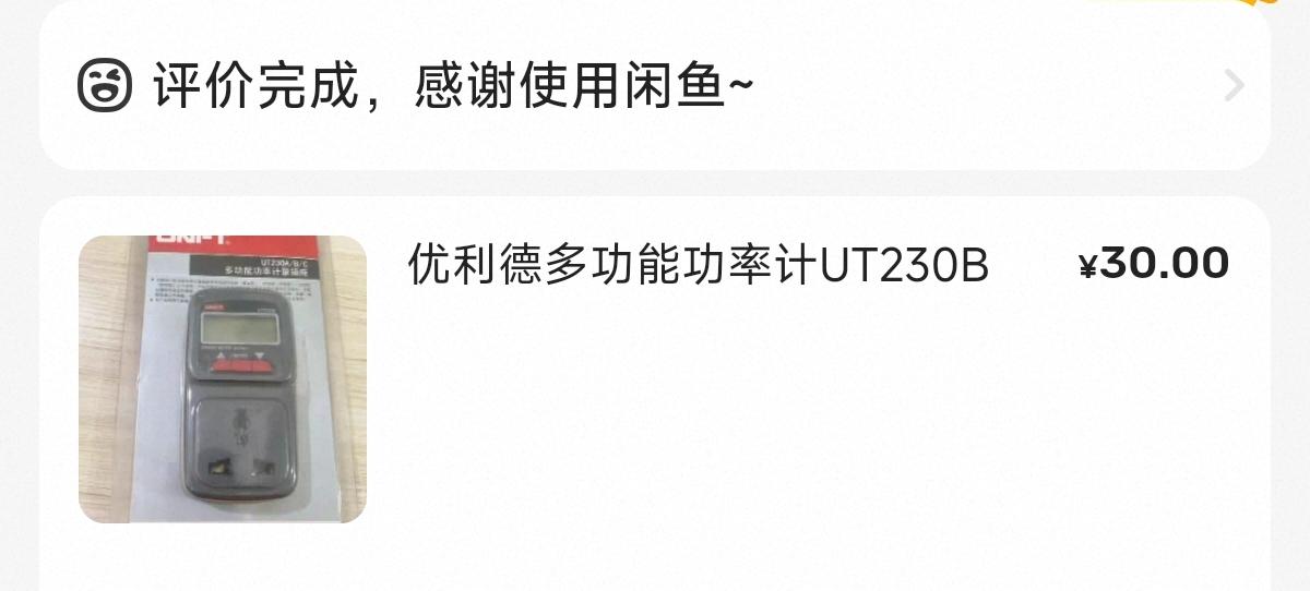

在闲鱼上30元包邮买了个新国标执行前生产的UT230B多功能功率计。
收到之后确实是全新的,就是包装有明显的库存痕迹。
包装后面技术说明。
说明书,保修卡一应俱全,唯一的缺陷是它的插座不是国标插座,而是以前流行的万能插座。这种插座上插国标三脚插头时,地线经常接触不好,会带来安全隐患。

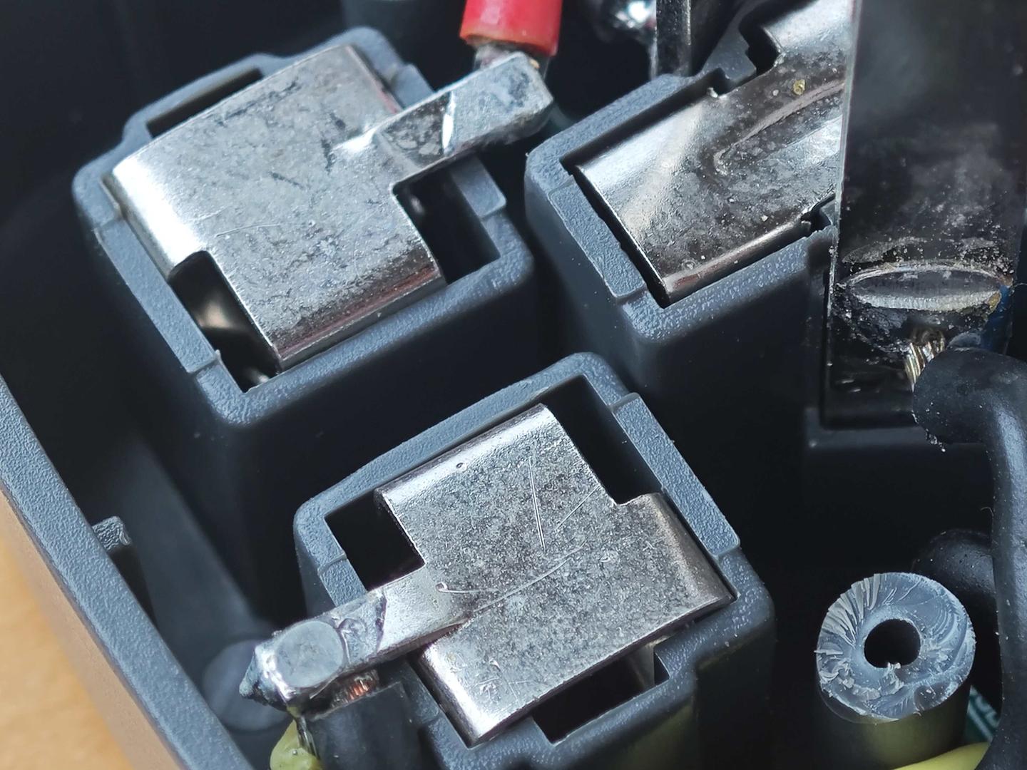

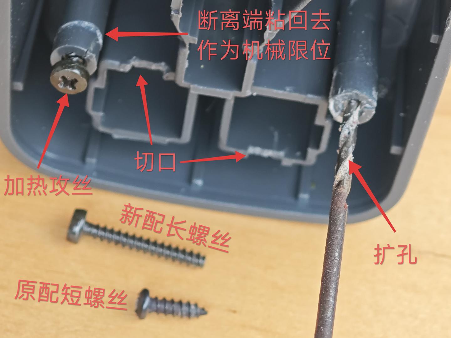

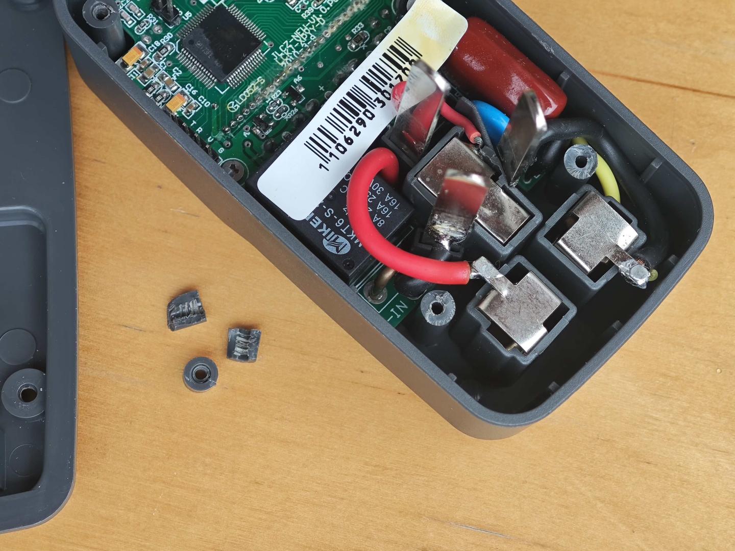

背面贴纸显示,这台仪器生产日期是2011年7月25日,至今15年了。经过测试一切良好,灵敏度也可以,但是从插座上拔出来的时候,咔嚓一声,螺丝把内部的塑料柱子拉断了。拆开发现。塑料柱的上端已经被螺丝撑裂。
还有个问题,插座内部的弹片太深了,国标二脚插头插进去不是很牢靠。

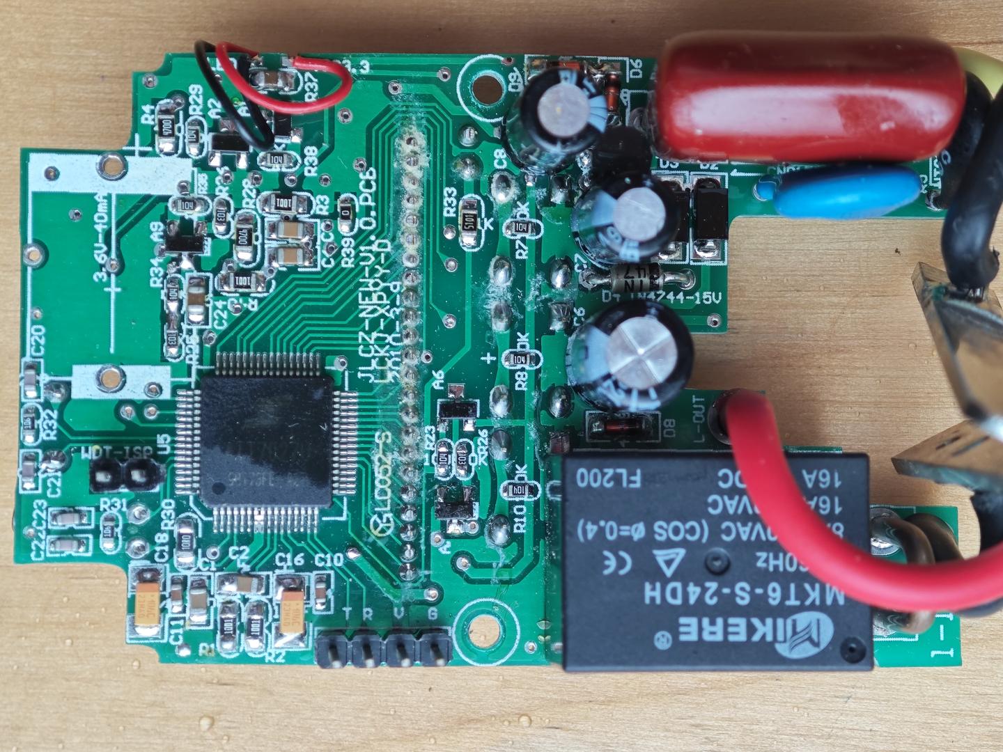

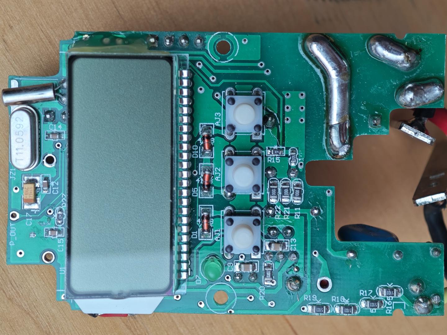

顺便拆一下主板看看,PCBA正面有液晶屏,三个按钮,两个晶振,居然还有一个钽电容。

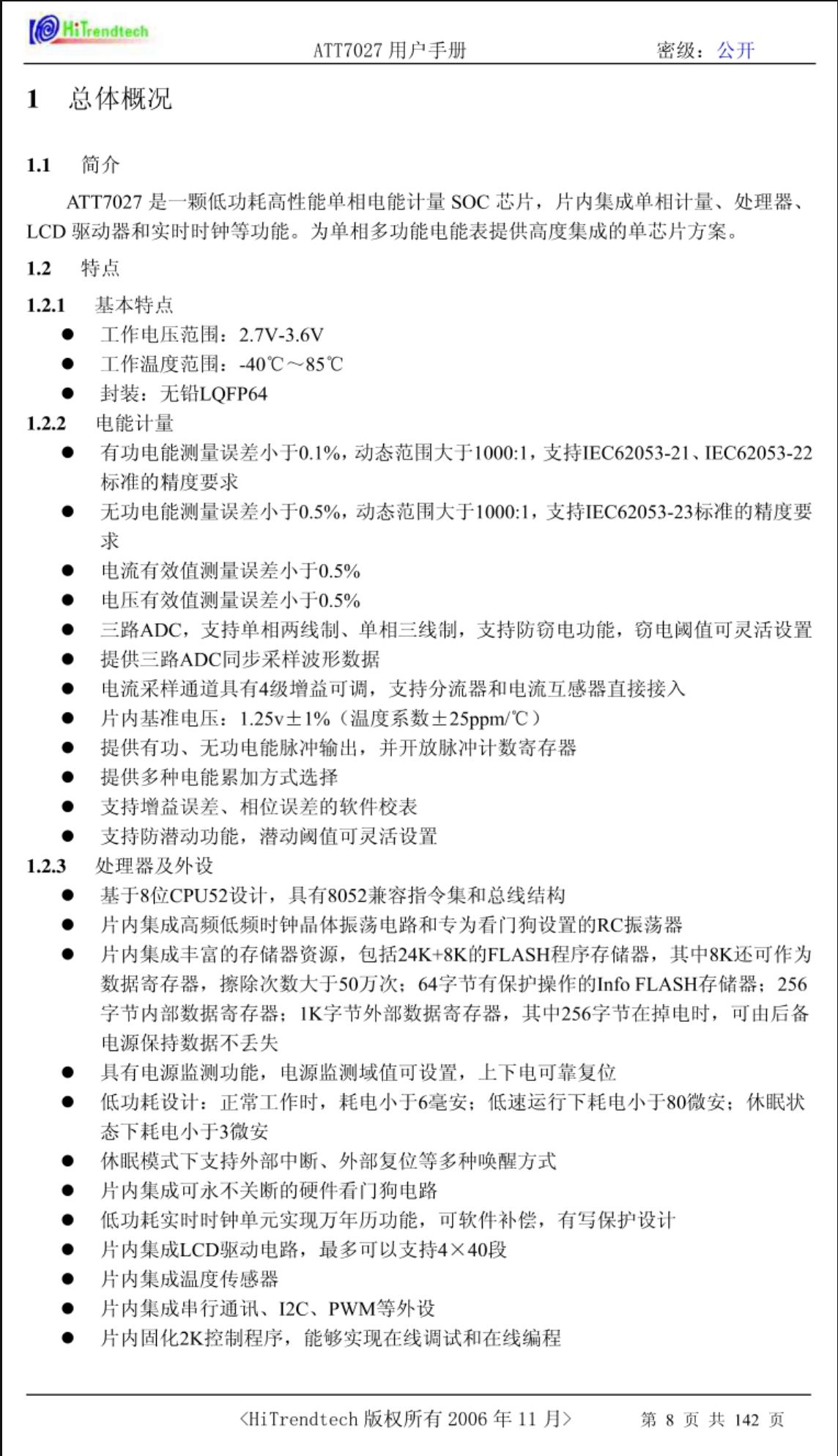

背面有一块ATT7027U的电能计量SOC,旁边是4个角的编程插口。

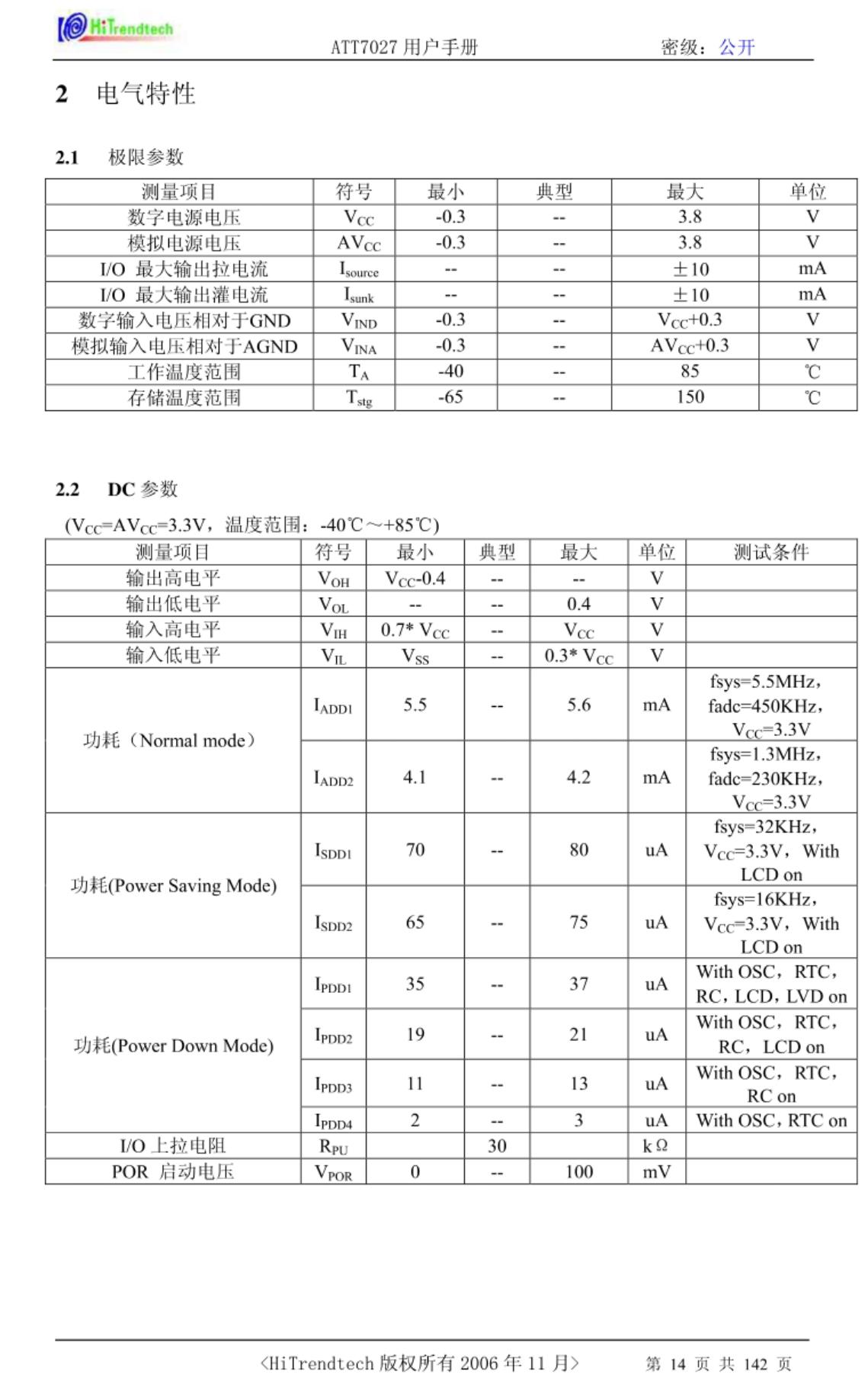

ATT7027的简介。
使用3.3V电源,工作电流几个mA。

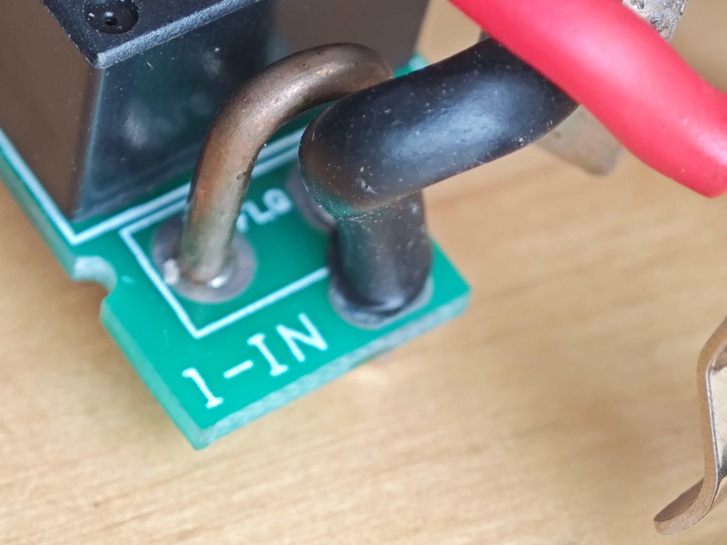

粗壮的锰铜电流取样电阻,以及同样粗壮的电源线。

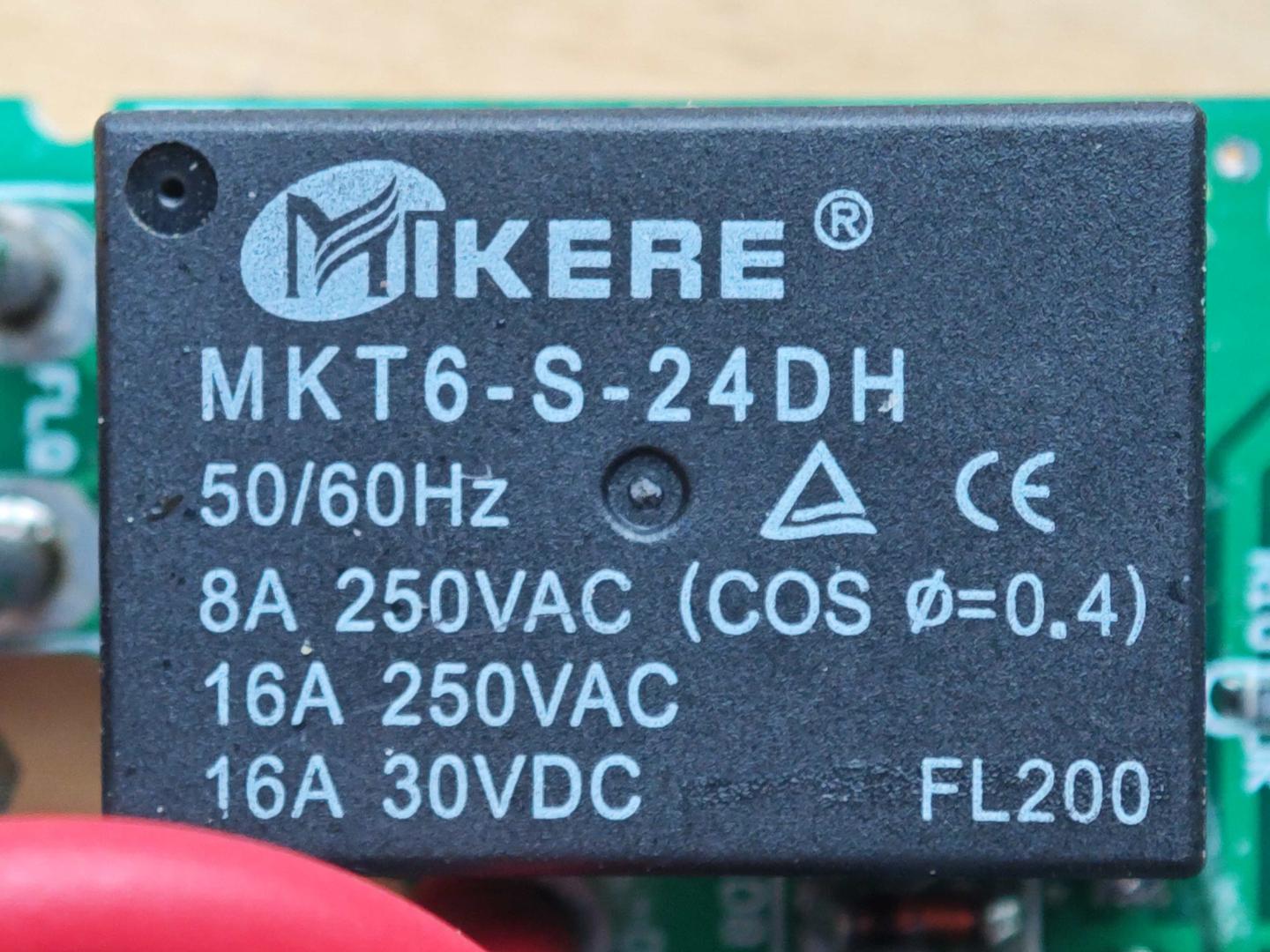

继电器用的是MIKERE米克瑞品牌的MKT6-S-24DH,线圈电压DC24V,低功耗继电器,线圈电阻2.9kΩ,电流8.3mA,功耗0.2W,吸合电压18Vmax,释放电压1.2Vmin。

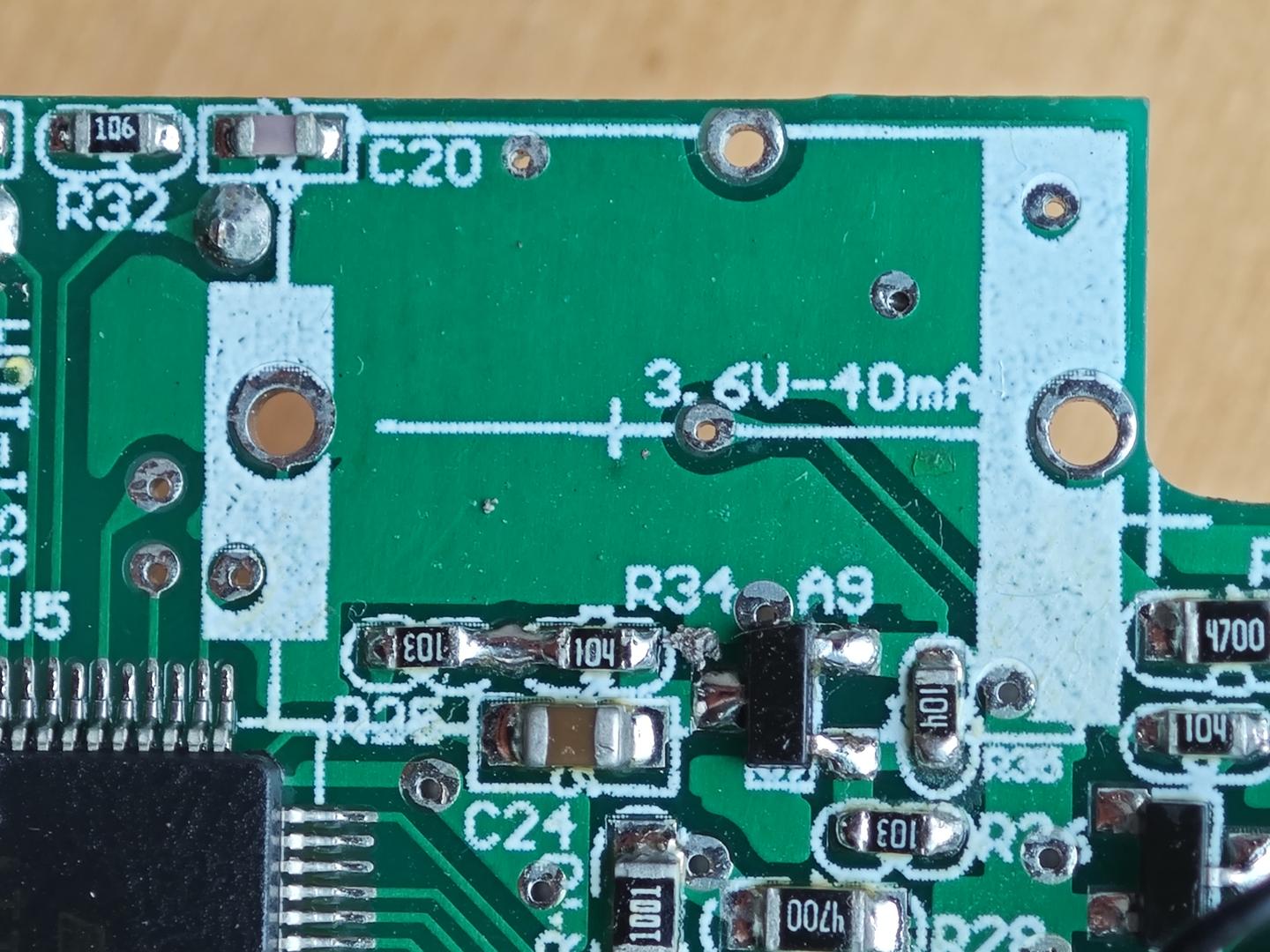

线路板上端有一个空焊位,预留给3.6V40mAh的纽扣电池,这是UT230C才需要的功能。

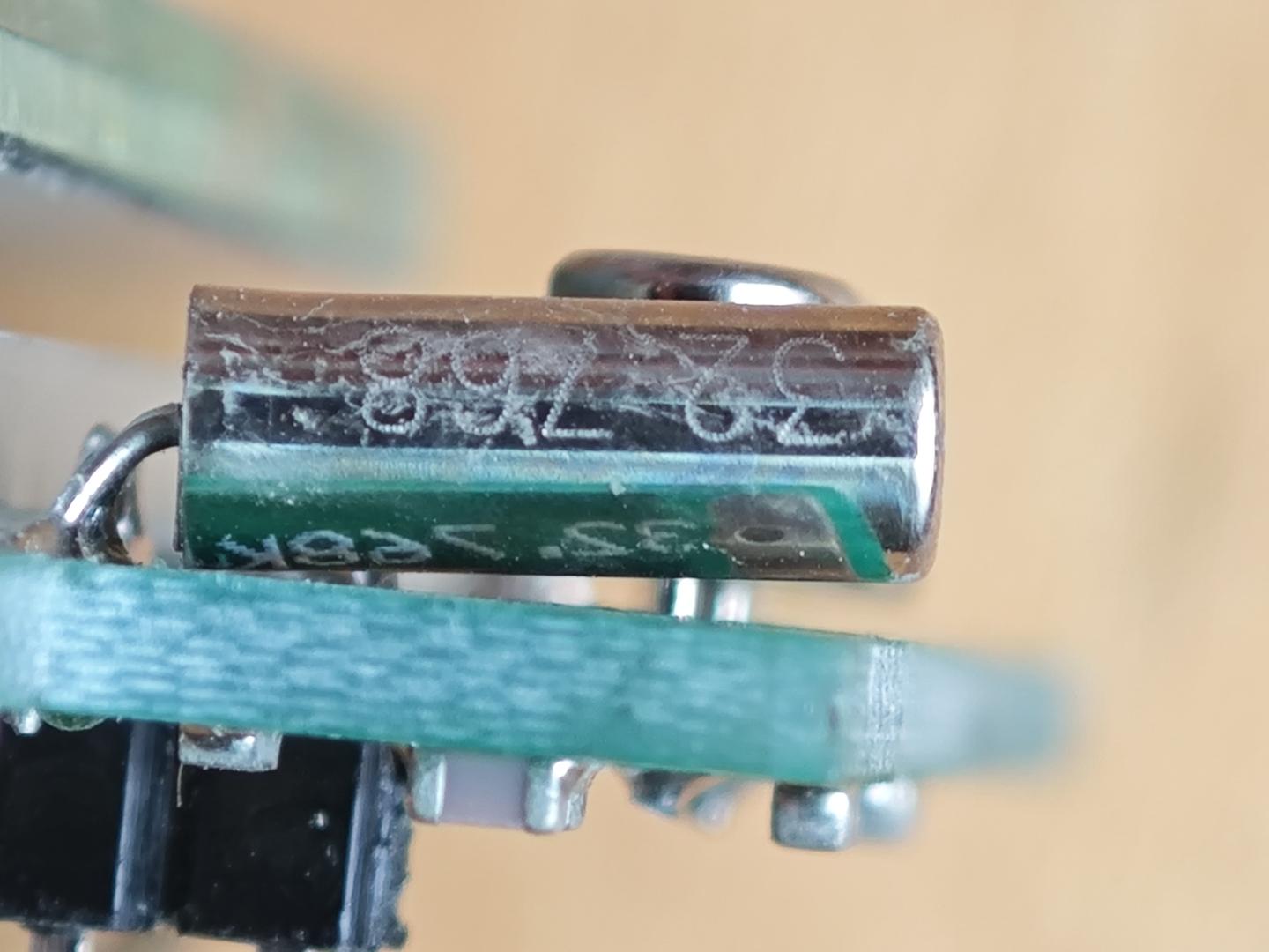

板上除了一个11.0592MHz的晶振,还有一个32.768kHz的时钟晶振,似乎UT230B与UT230C是共用一套物料PCB的。或许能改?

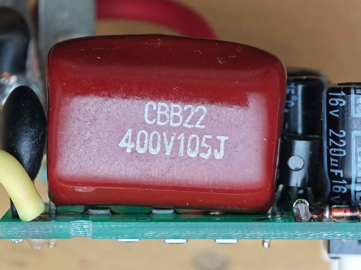

电源采用电容降压方案,400V1μF的涤纶电容。

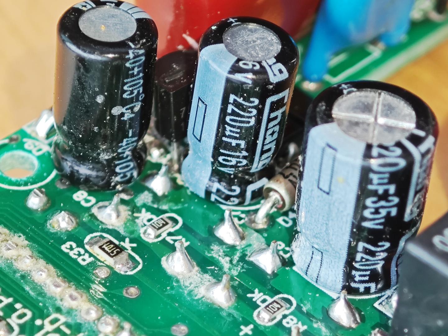

滤波电解都是用105℃的常州华威铝电解电容。
为了解决塑料柱的问题,首先把断掉的塑料柱端部粘回去,给盖子提供机械定位的作用;然后配了更长的螺丝;接着稍微扩孔,减少新螺丝旋入的扭矩,防止扭断塑料柱根部;最后用热风枪一边加热长螺丝一边攻入,减少攻牙的力矩。顺便给。插座弹片的绝缘套切了小缺口。

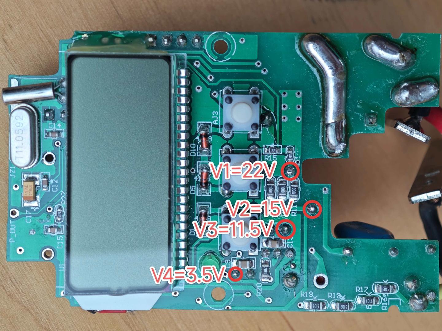

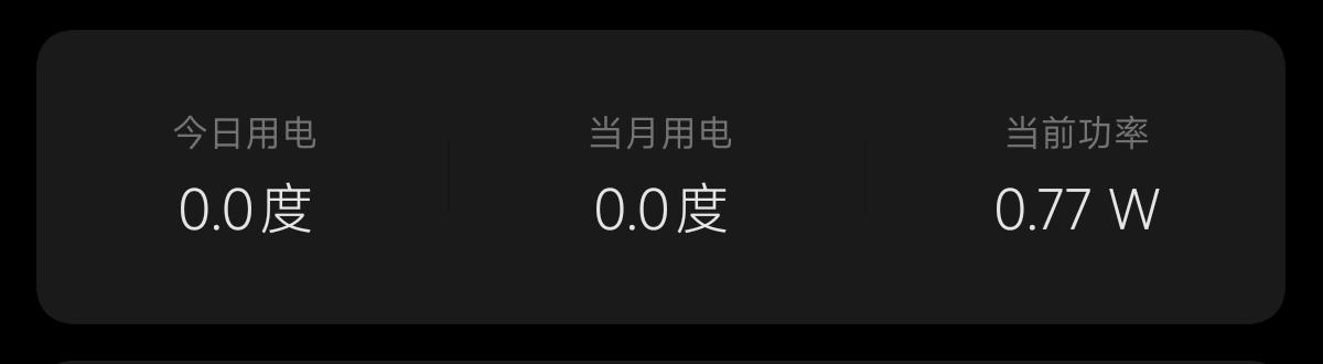

实测插座功耗0.77W。控制部分消耗12mA(含背光)。
觉得功耗有点大,打算改一下。用实验室电源给主电容接上电源实测,板上一共有4组电源,而且3.8v的电源是用一个78L05,输出再串连两个二极管降压而成,电压达到了MCU的许用上限。而且每一个电压都有引出到MCU区域,不清楚为何如此设计。由于太复杂,改装作罢。
