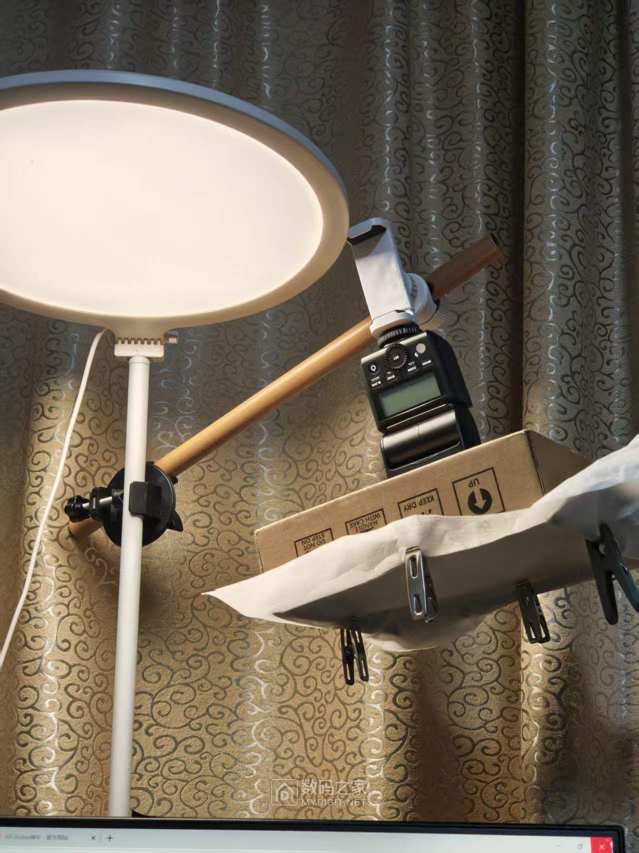

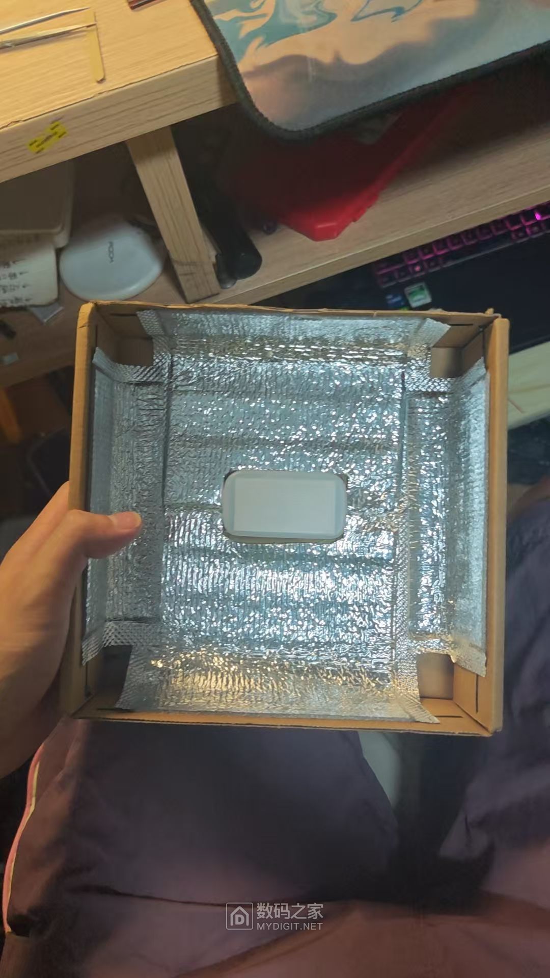

今天的帖子是由尼康z6+2470拍摄的,为了更好的记录我的维修过程(其实是满足自己想要离机闪的原因买了一个it32)我给我闲置的tt350做了个小柔光罩挂在led灯旁边,感觉画面质量比先前高很多,况且相机操作倒是比手机方便很多,以后的记录贴我就全部用这套组合拍摄了
柔光罩长这个样子,嘉立创打板剩下的盒子质量不错,粘了些外卖的保温袋折射侧边光线用
用了一个之前常亮灯的转接码加折叠桌的一根杆子挂在板灯上面去了。实测打的光很均匀,主要是仅花费0元

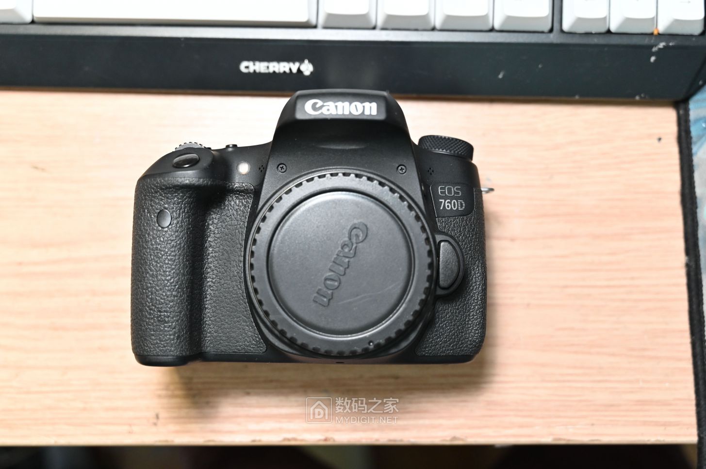

正题开始,今天维修的机器是一台佳能的760d,伍佰元购入。看成色很好疑似是公司换代淘汰出来的机器,这个低通划的倒是蛮像报废机故意划的(这个一般没什么沙粒灰尘的话不会这么严重)一共竞拍来了三台760d三台d7100。其他没什么大问题,只有一台7100是闪光灯和取景器的小lcd屏出问题还没开始修(预定下一贴?不一定,有的时候简单问题或者是影响对象睡觉修机器就不记录了
760d本身还是不错的机器,佳能很难得的给三位数的入门机器加上了肩屏双波轮,让操控的性能大大提升(之前的三位数机器甚至后来的800d都是单波轮)这台机器日版叫佳能8000d,国内还有个姊妹机是77d(佳能脑残一个77d阉割肩屏显示内容换皮给760d再卖一遍)也给上了750d和70d没给的wifi蓝牙nfc,可以说在小一千的价格内很有竞争力,可惜这个单反日渐走低的价格,只能说现在入坑摄影的是原来越有福了你敢信佳能半画幅套头1855同行拿货价低至一百以内了?

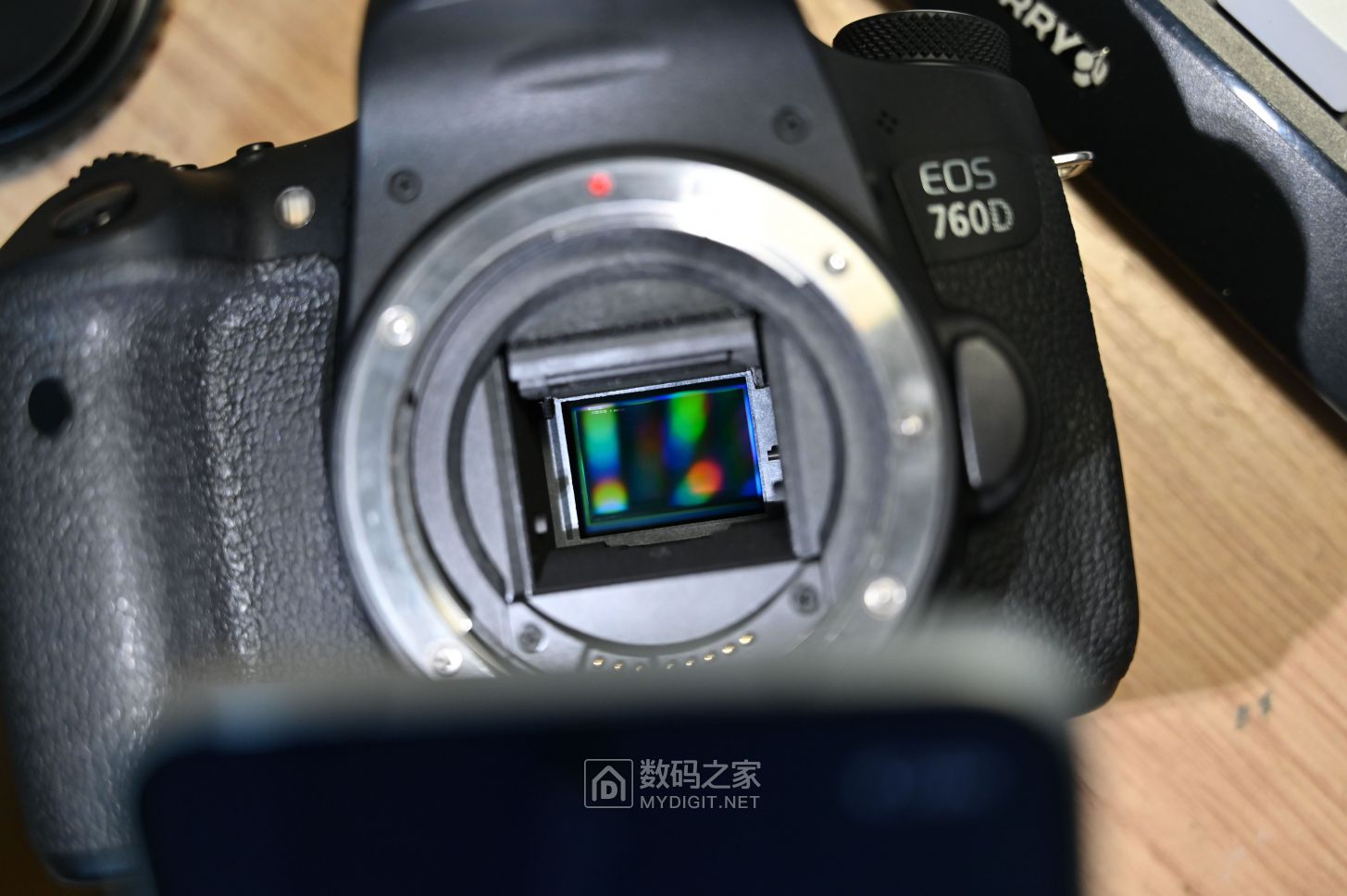

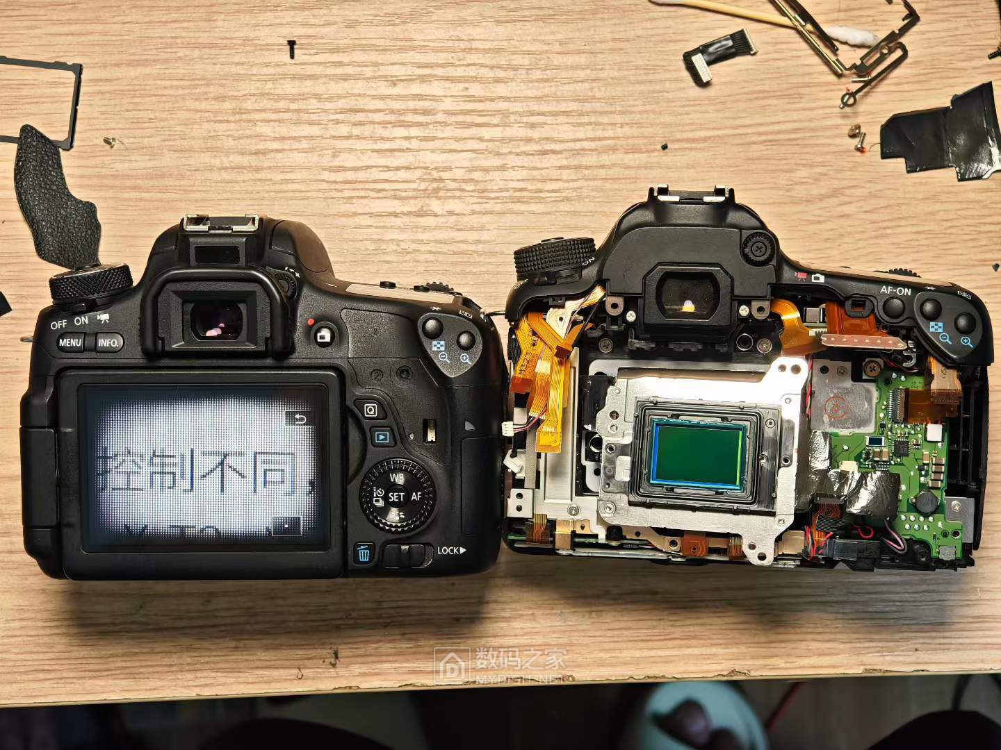

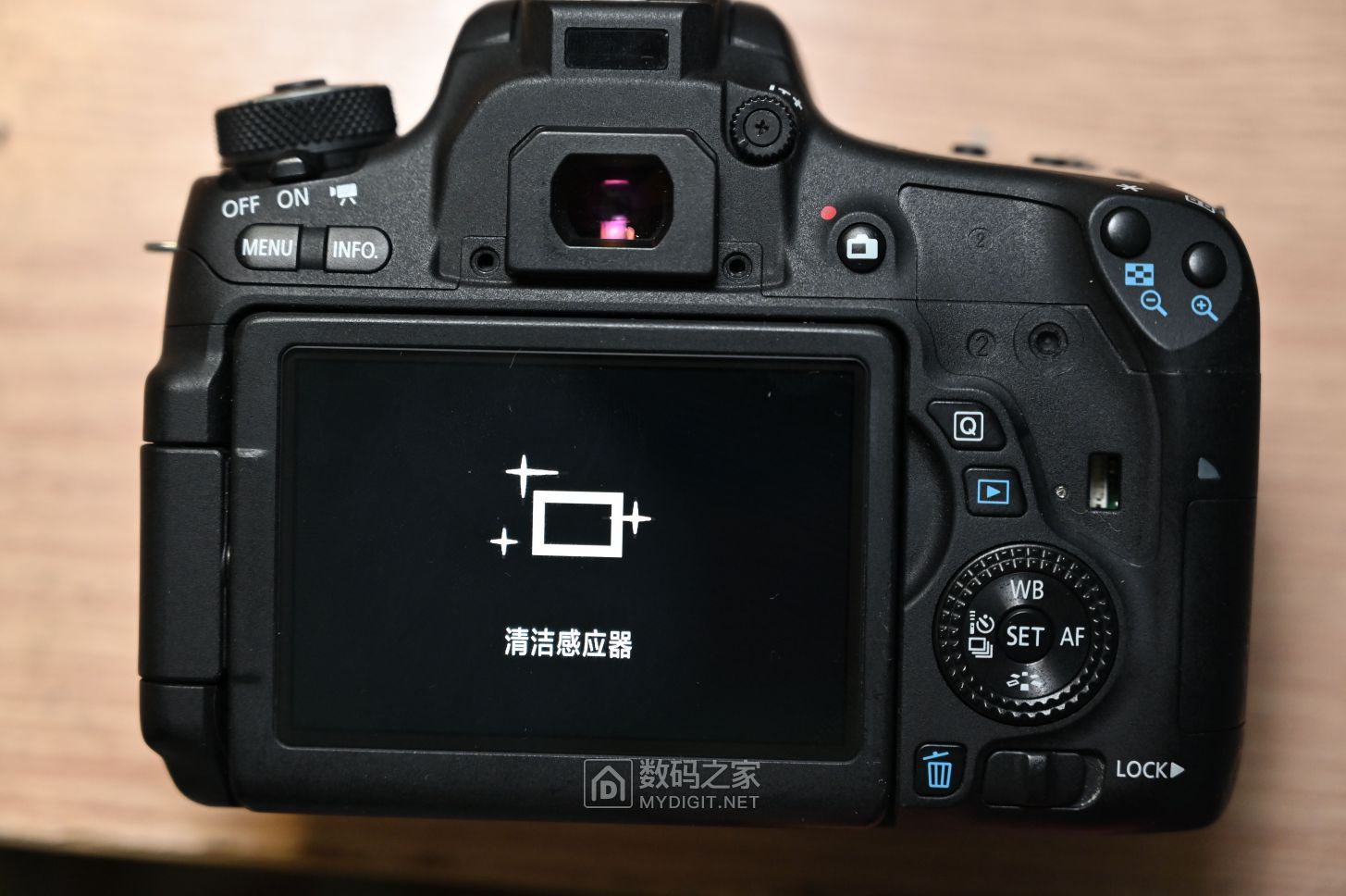

拿到机器插上电池第一眼就是开清洁模式看一下cmos划伤的严重程度,其实很严重了竖的横的划痕一大堆,但是这个东西带点镜面所以相机手机都不太容易拍出来。

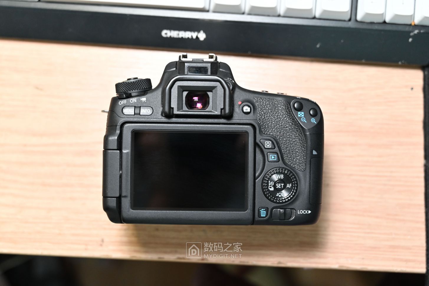

看看背面外观,真的很新一点油光都没有但是好像是因为放久了前面的显示屏暗角十分严重,这种暗角之前试过换偏光不能解决问题,大抵真是放太久了液晶不会活动了
再翻来正面看看,这个外观真的是保存的好

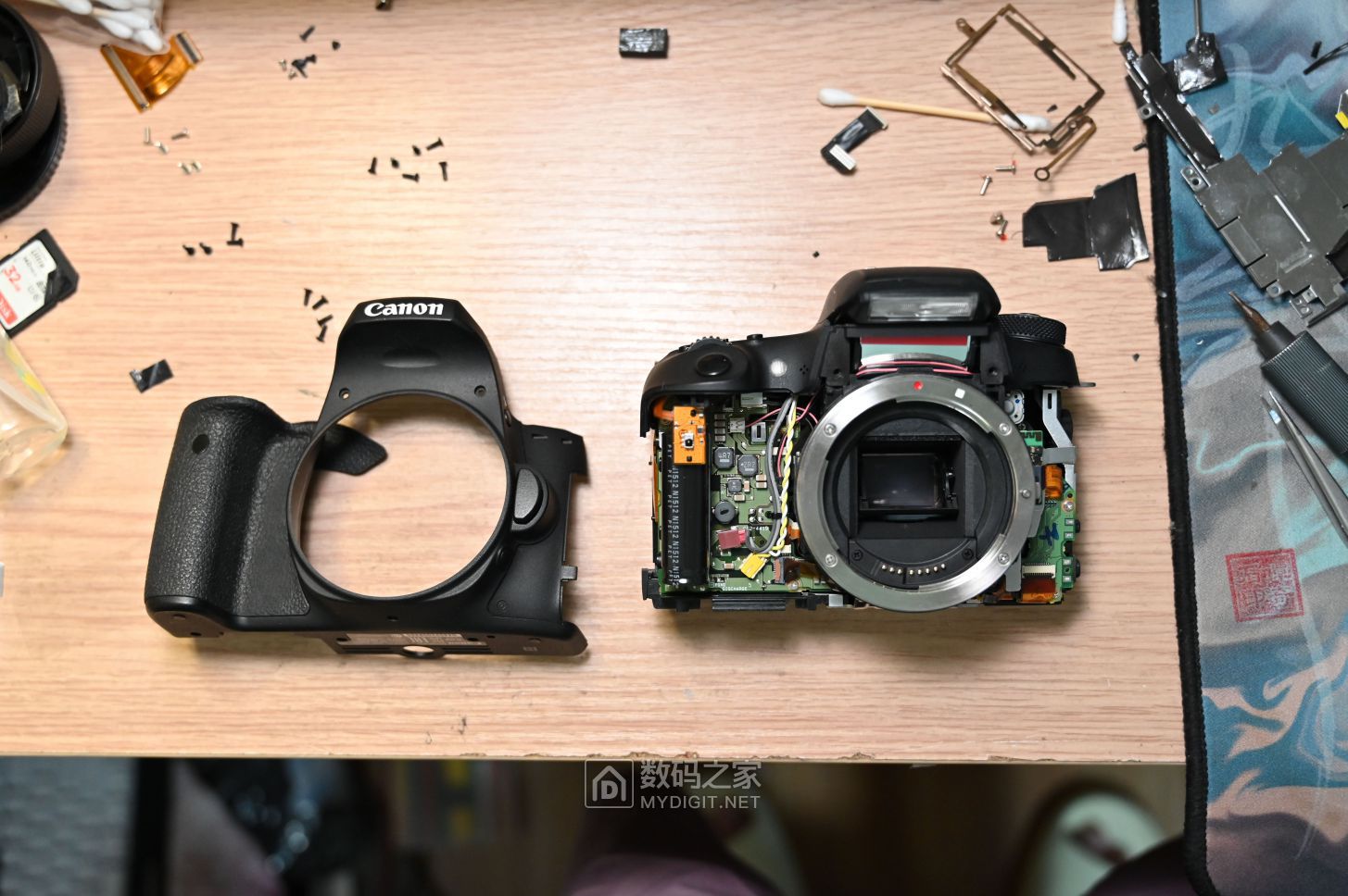

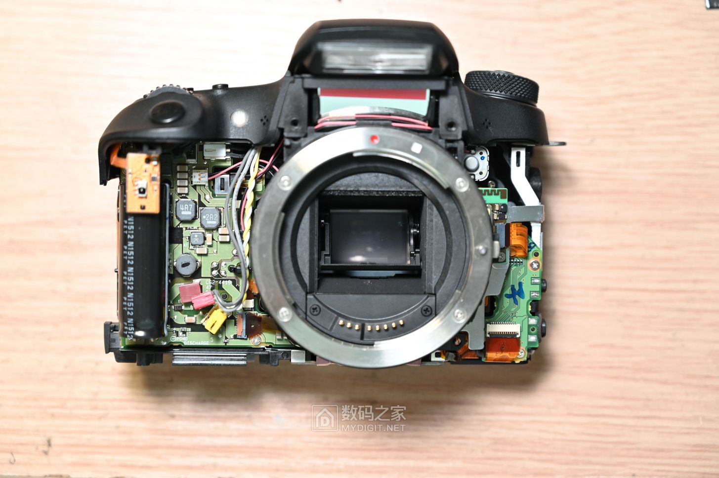

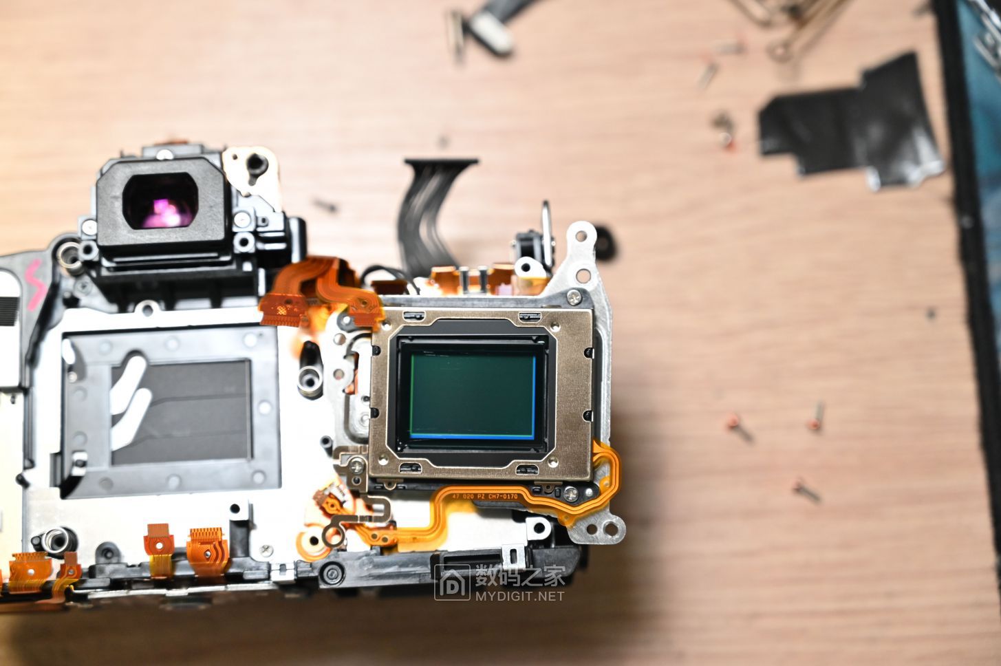

好了这台机器确定了问题所在就先放在一边,献出我们的义体70d(螺丝拆完了根本不用拆)打开后盖露出美美的主板给我看看
骗你的,因为是拆件机,主板螺丝也是一颗没有了,把排线全部拔走就可以掀开主板看见我们今天动刀的核心:CMOS组件了
三颗弹簧螺丝下掉,把右上角给CMOS接地的螺丝也下掉,左边右边的石墨导热贴撕掉就可以直接拿下来了

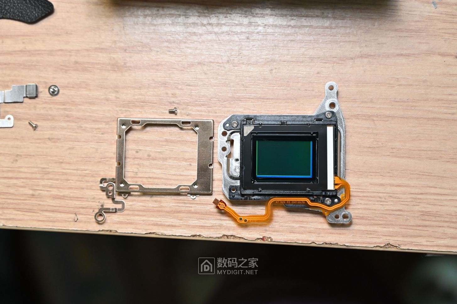

可以一睹真容70d的洁尘组件和两层低通和cmos本体了(这两台机器不是一样的底,所以低通形状略有不同,洁尘组件也是不一样)

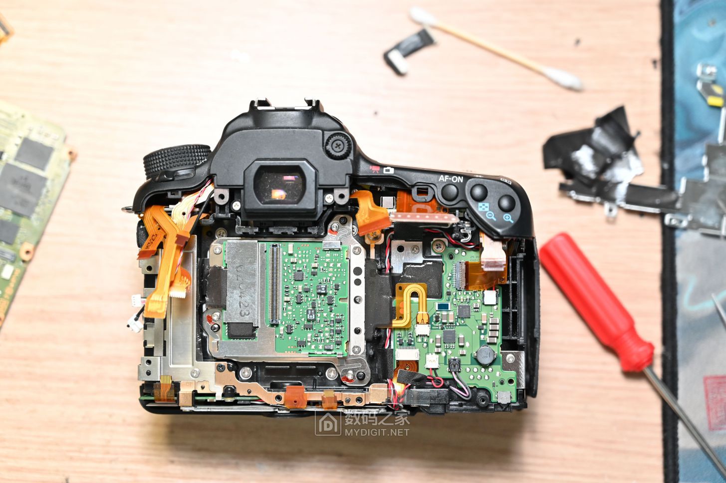

接下来就是拆开我们瞎了眼角膜的760d,这台机器虽然饰皮做的和两位数机器相同豪华,但是后盖并不需要揭开饰皮,只需要眼罩和左右下侧螺丝下掉就可以拆开了

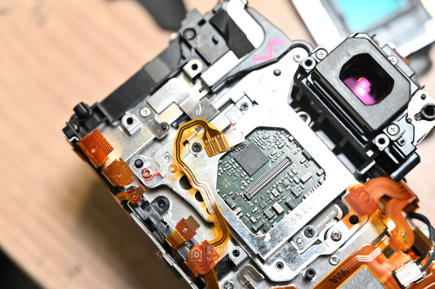

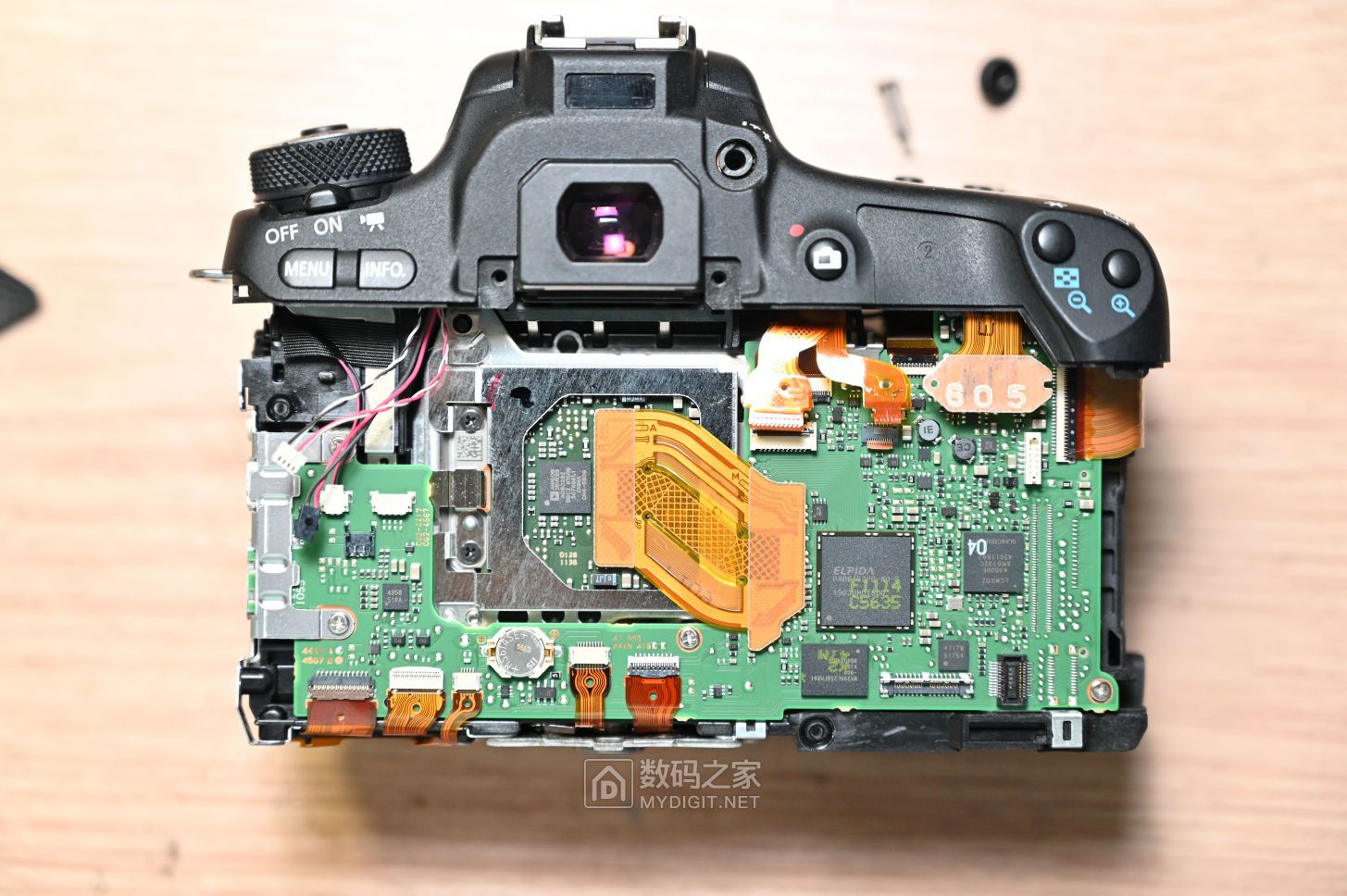

可以看到这台机器还是刀法精湛,核心的digic6处理器并没有任何散热处理(其实有散热也是一坨,纯原装无拆修1dx带热管的散热器有人拆机发现导热贴的塑料膜没揭)主板也并没有任何电磁屏蔽措施,丐到家了

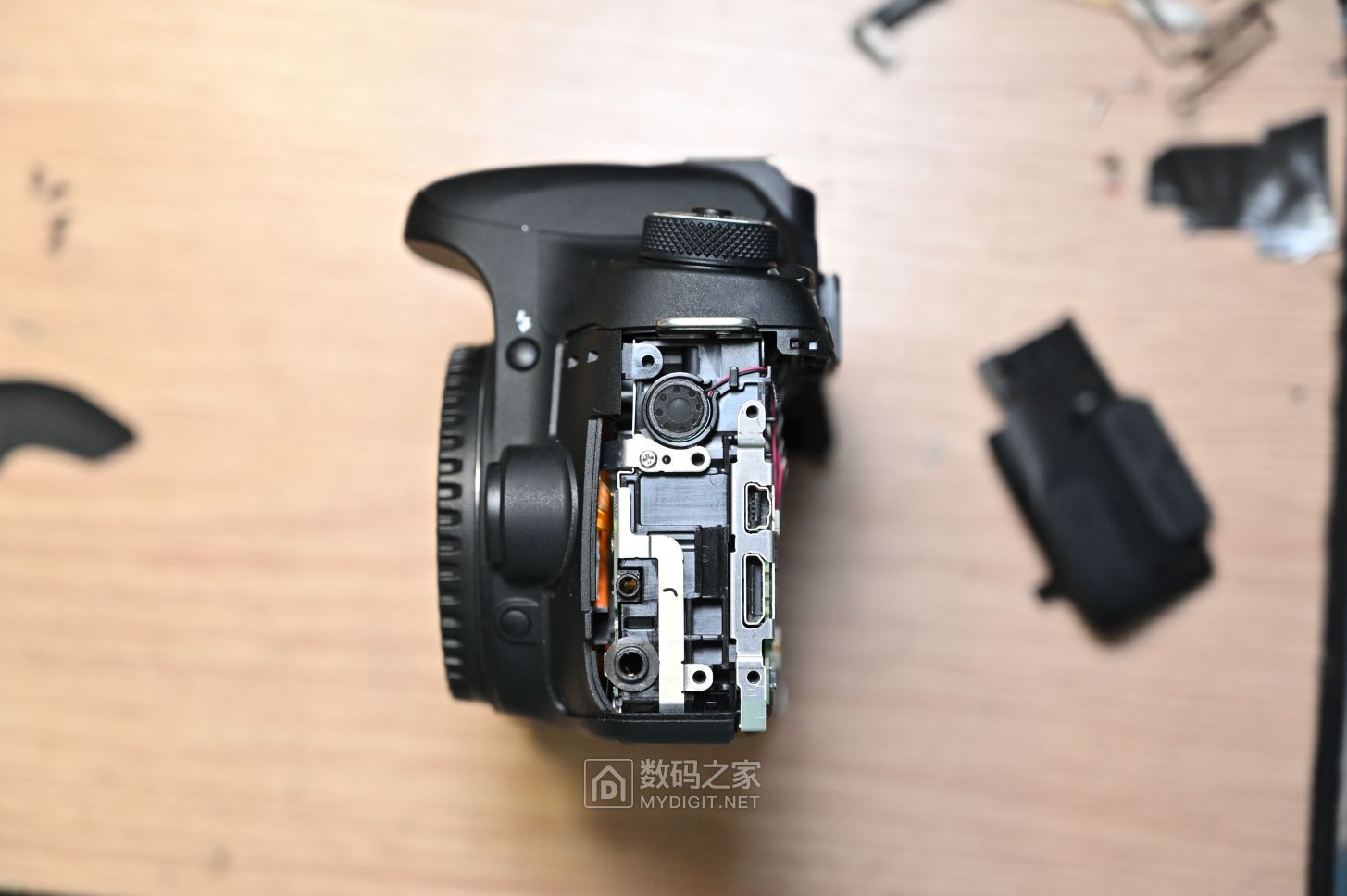

接下来就是拆除左边的饰皮下掉四五颗螺丝拿下左侧的接口保护盖板。谁懂佳能这个狗屎设计,明明可以三颗螺丝放到好拆的位置只需要拿下主板就可以动cmos的,非要设计一个羊角到顶盖下面,必须要拆掉后盖和顶盖才可以动cmos

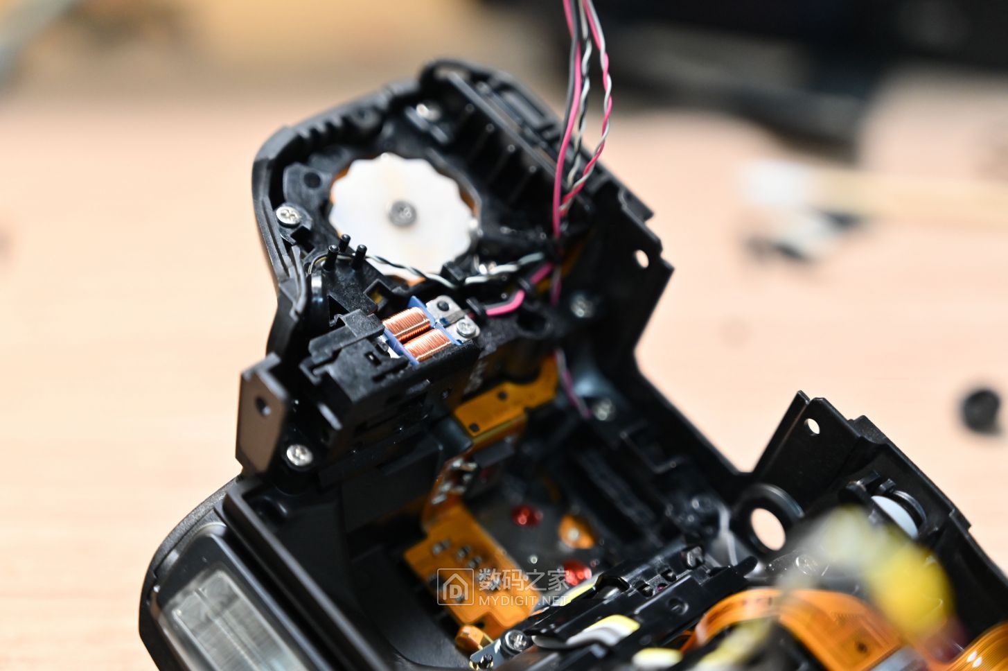

然后就可以拆后盖了,军舰头下面两颗螺丝,底壳几颗螺丝下掉就可以拿下来后盖。值得一提的是不知道是阉割的设计还是没办法做到堆叠了,平日佳能祖传的弹出闪光灯壳子里面没有螺丝固定了。

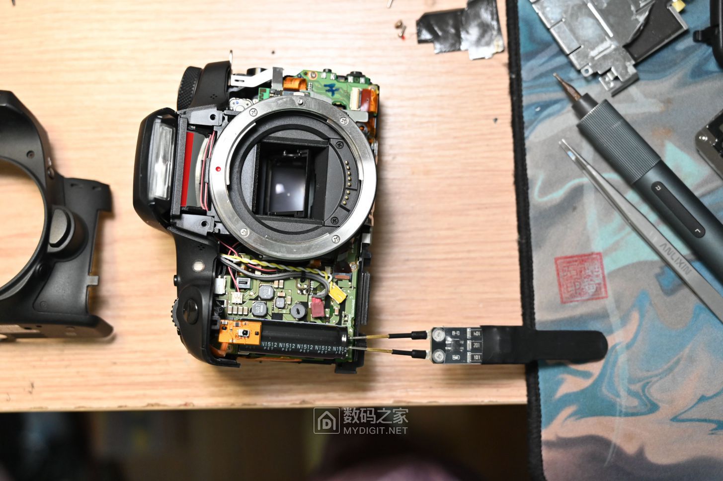

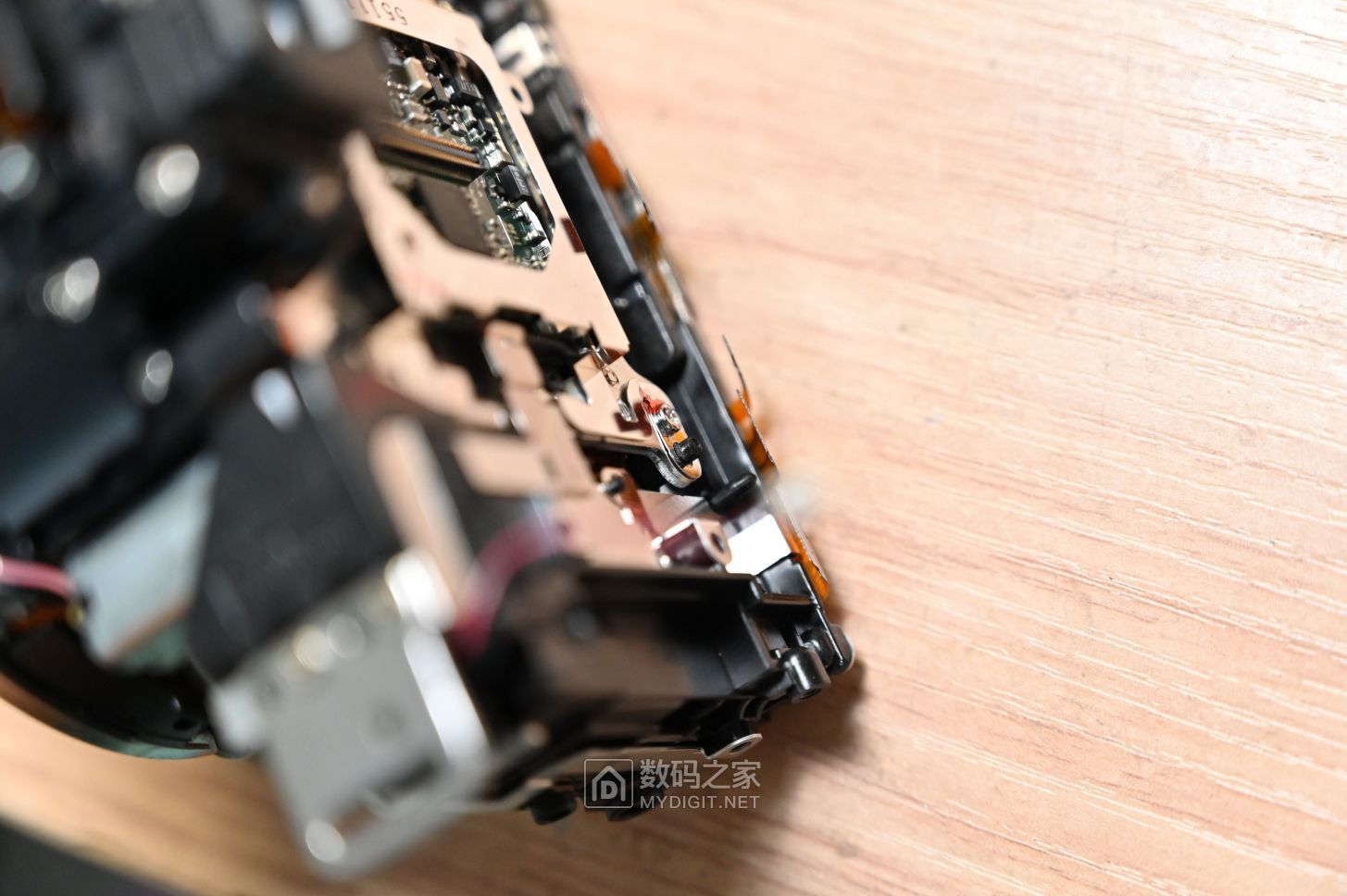

拆开后盖最引人瞩目的就是大大的闪光灯电容了,没有任何绝缘措施两个引脚就裸露在外面,各位朋友拆机要注意一下不要大力出奇迹手怼过去了,我之前明明知道哪里有电还是动不动抽风碰到,一下子身子一麻然后手弹开,吓人一跳(尤其是睡眠不好的时候,我都怕给我电4️⃣过去)于是我在pdd怒花八块钱买了个放电笔,之前用万用表电阻档有点伤万用表,用电动车充电器或者手机充电器接过去放电会打火花,要做好心理准备。两只小探针一搭等个几秒led灯灭了一般就是只有20v浮电左右了,再怼一会拿镊子短接都没有一点事了

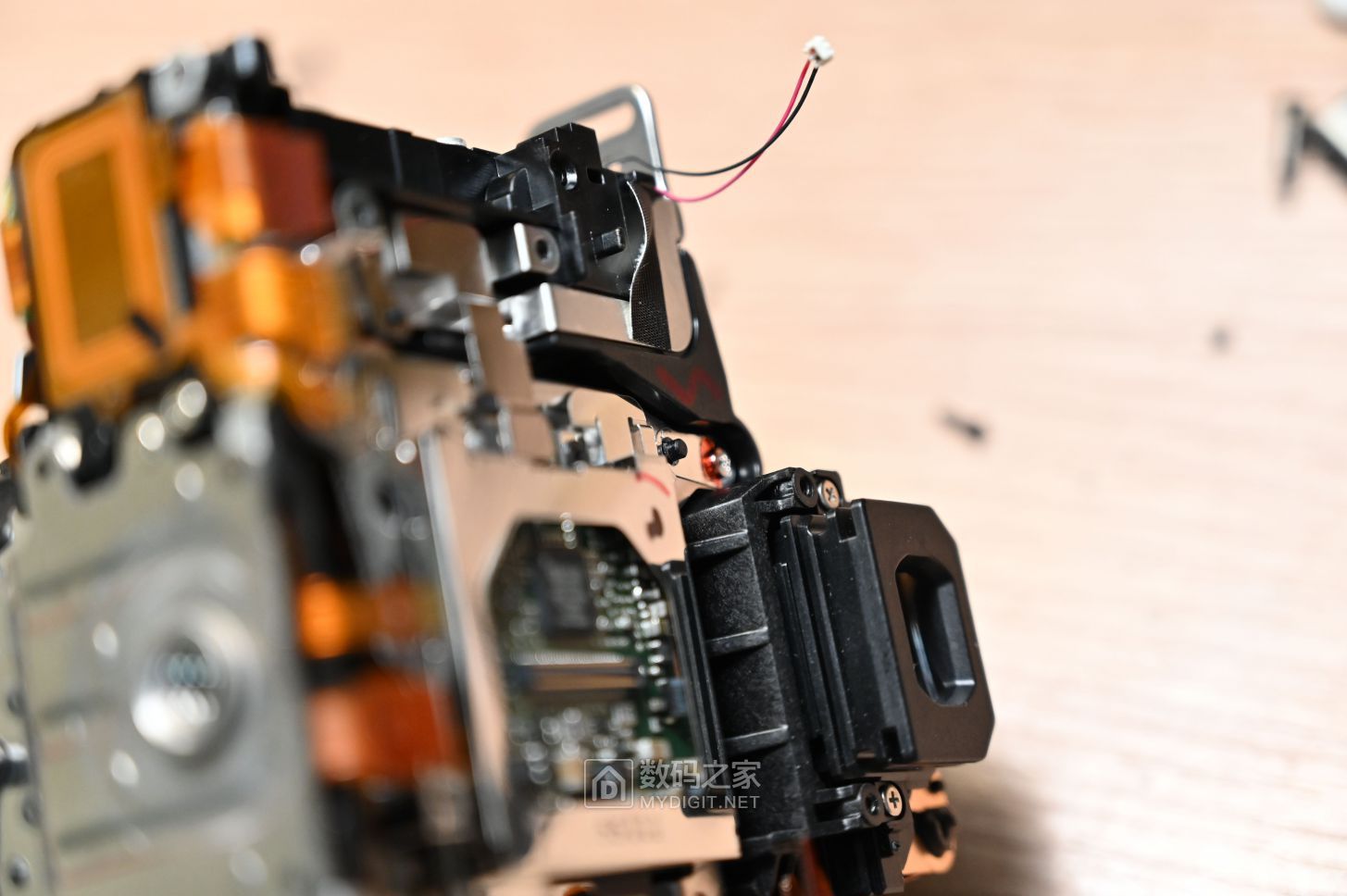

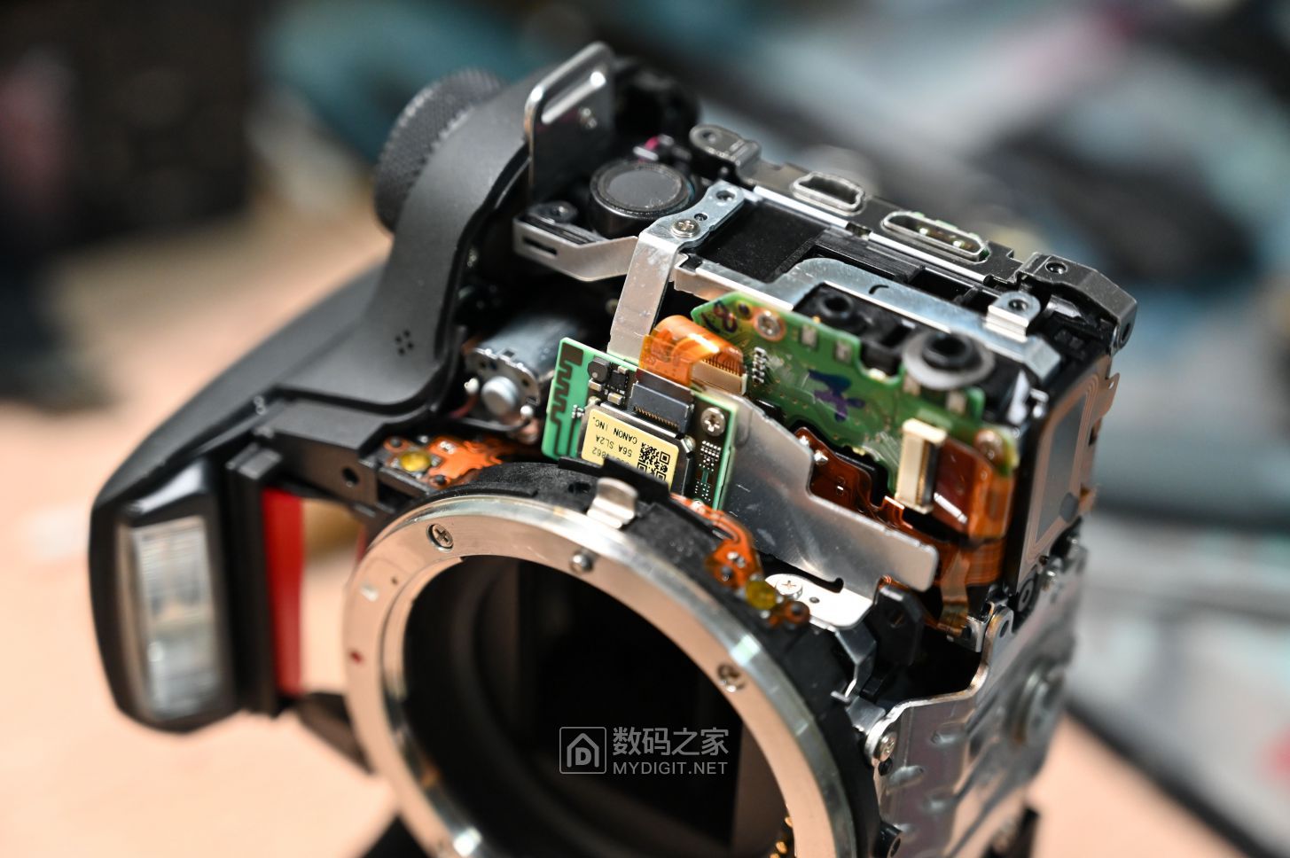

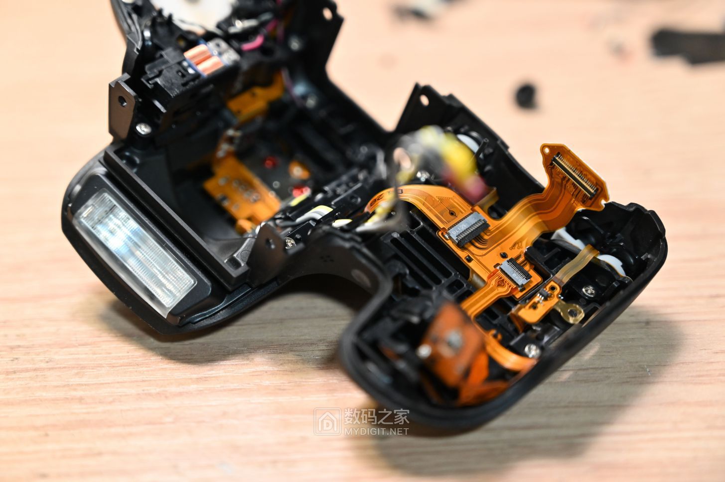

然后拆顶盖,把主板几处顶盖的连接线拽下来,然后右侧肩带扣处一颗黑螺丝,左边肩带口内部一颗白螺丝,最后下掉取景器屈光度调节螺丝就可以拿下顶盖

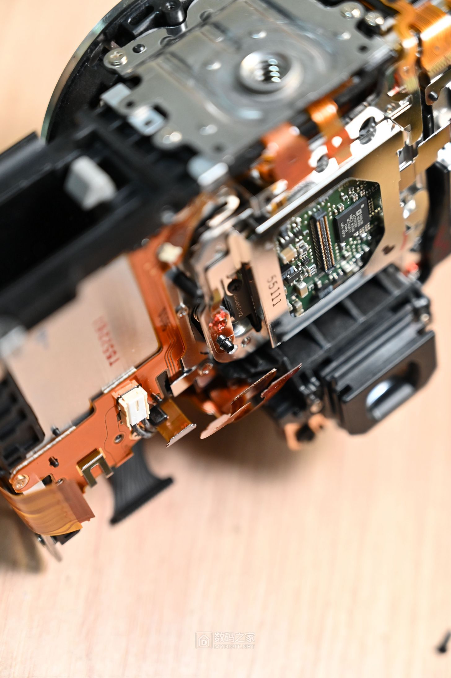

顶盖没什么好看的,一堆乱七八糟的FPC。看看顶盖的闪光灯磁阀

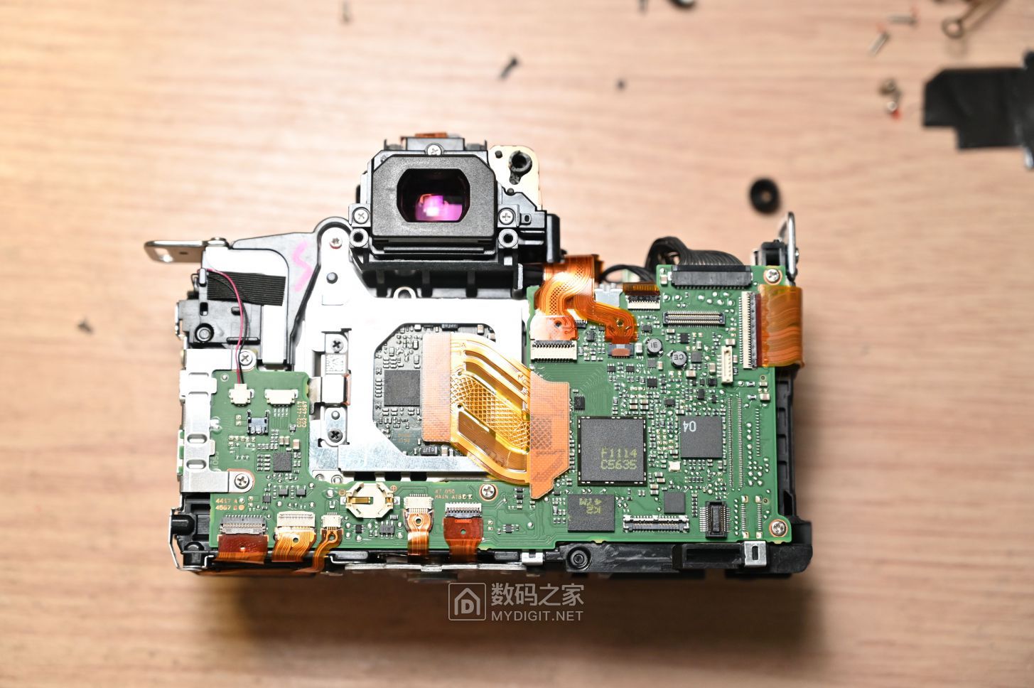

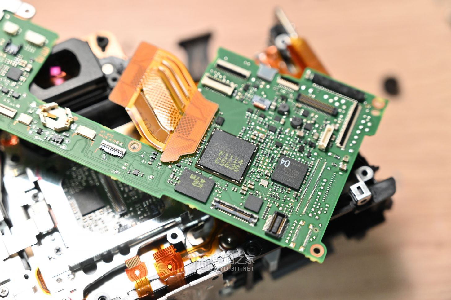

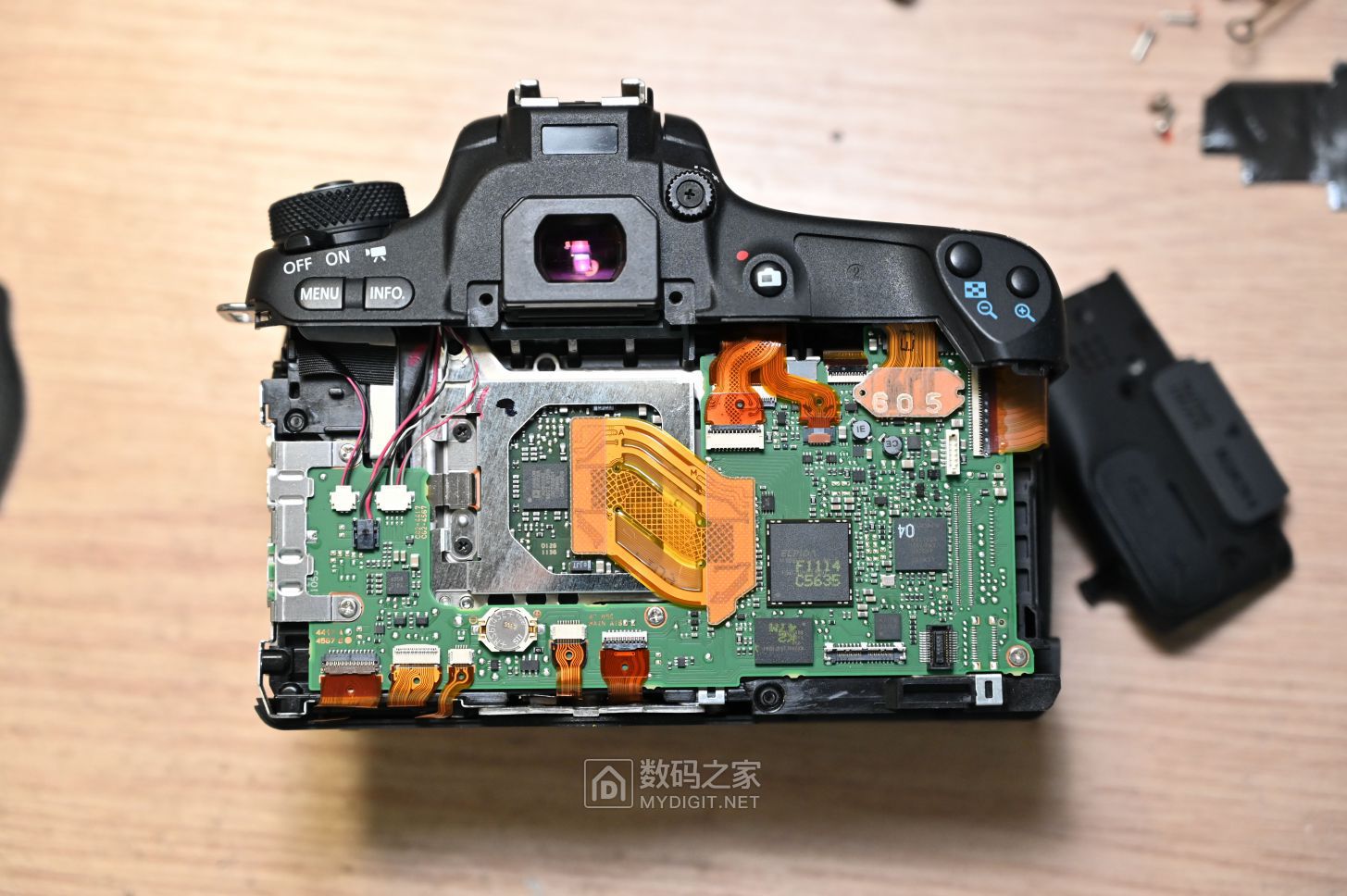

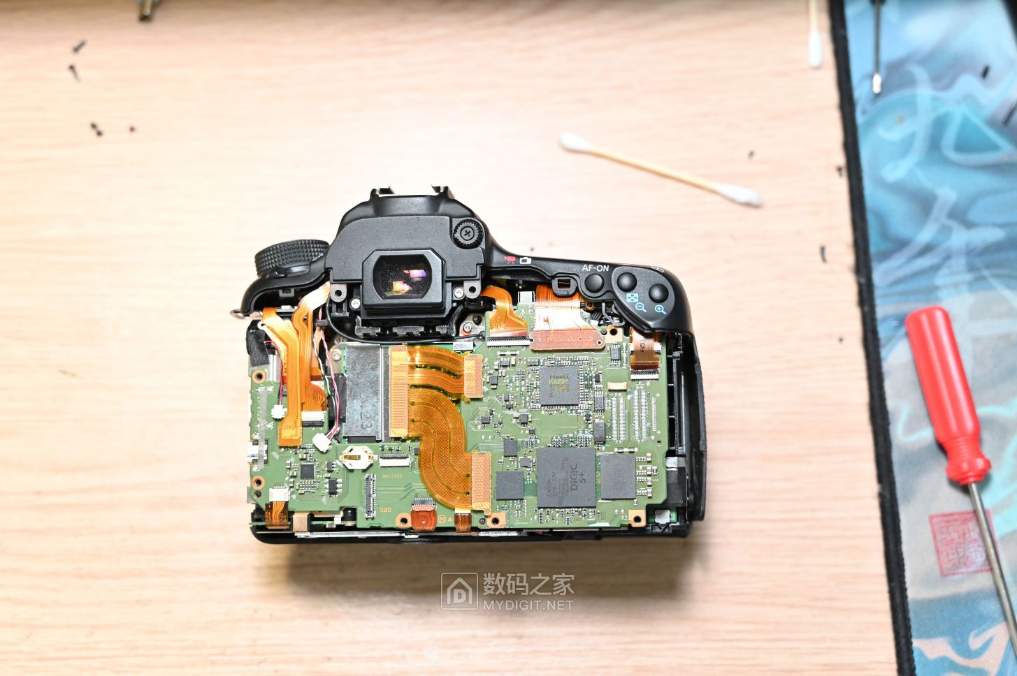

然后我们就可以转头去拆主板了,主板依旧是没有隐藏的螺丝,拆掉表面的五六颗,拔掉排线就可以拿下主板了
给核心的digic6处理器也来一张大图,封装还蛮小的,内存堆叠在cpu的上层

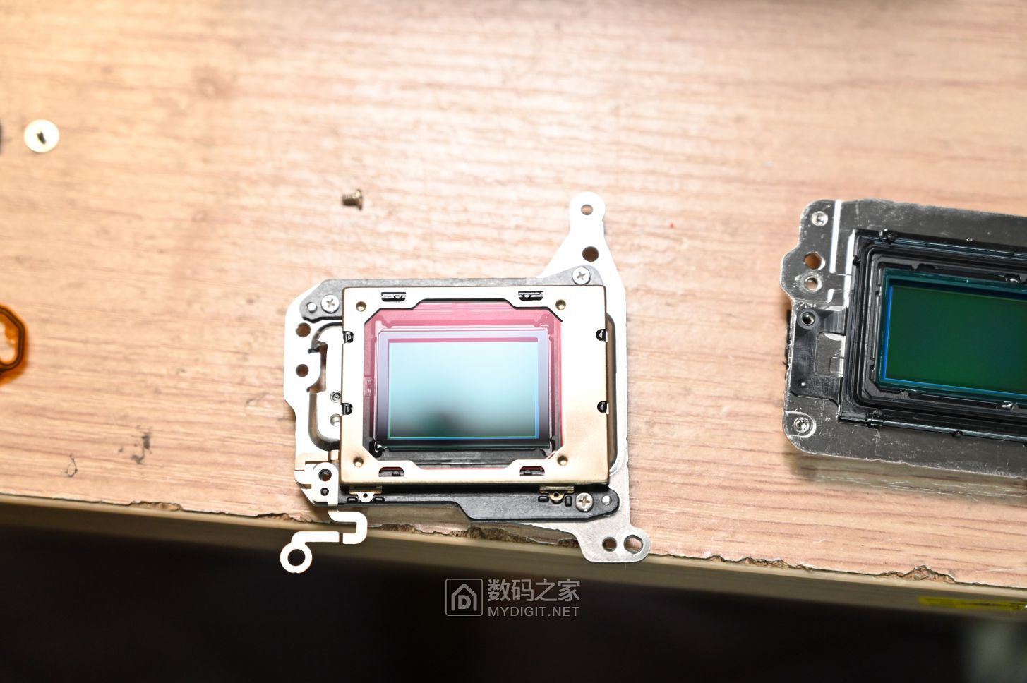

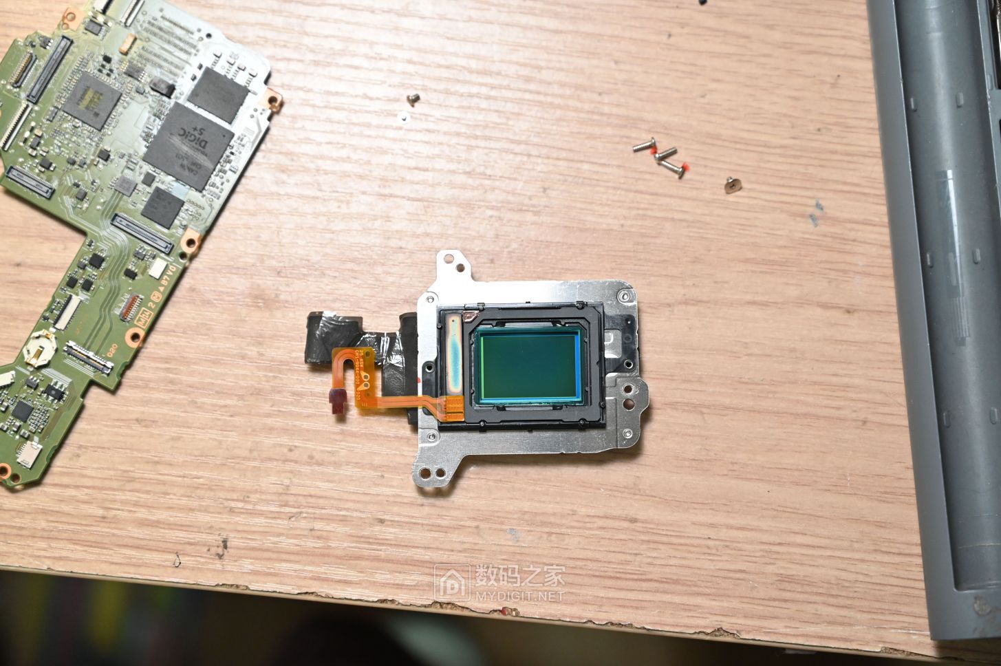

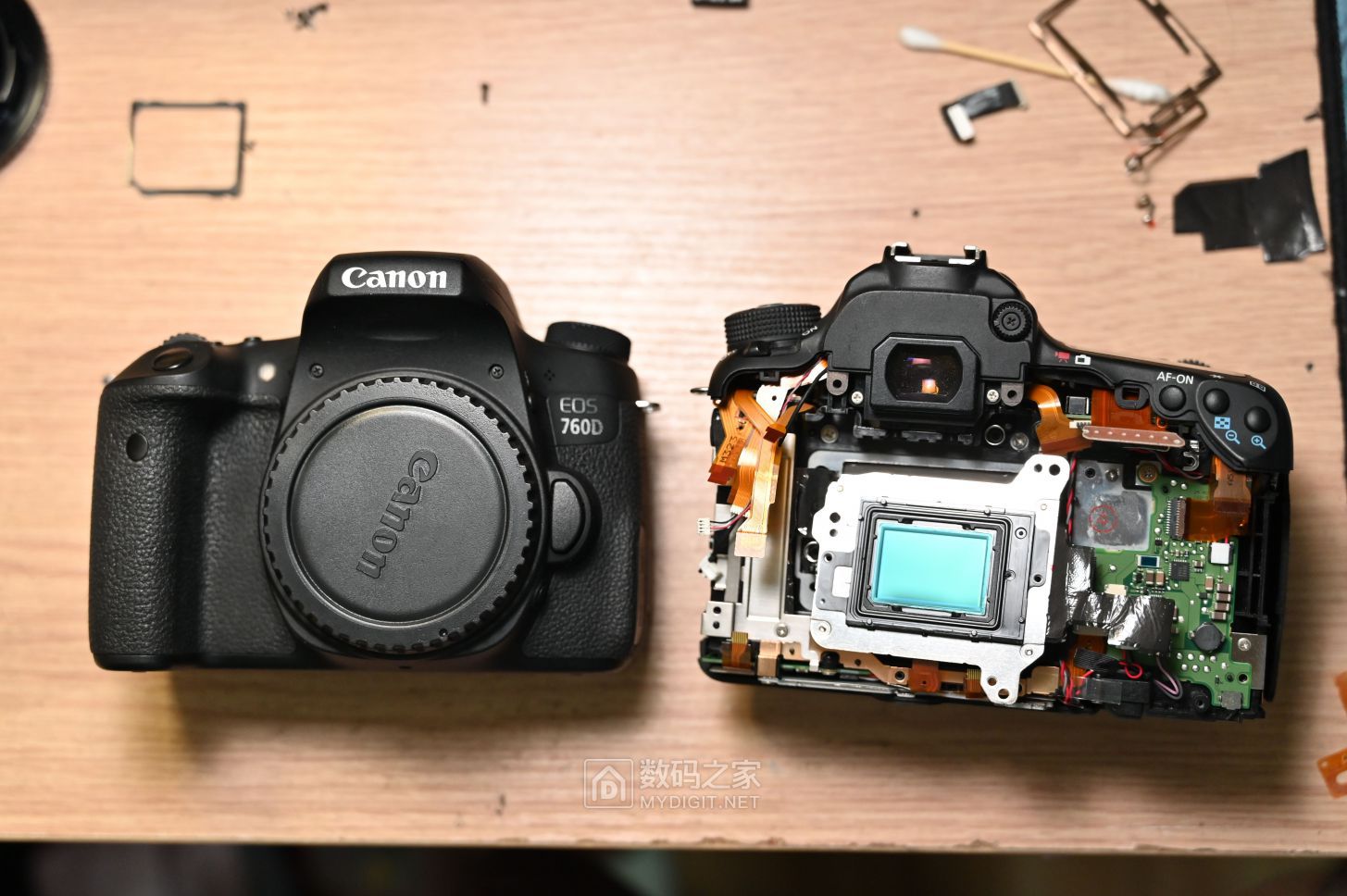

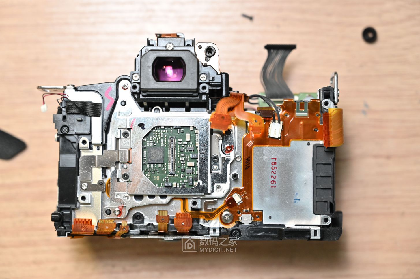

拆掉主板之后就可以看到cmos的全貌了,固定cmos的是三颗内六角螺丝,左侧给cmos电路板接地的铝片有一颗螺丝固定,右下角给整体屏蔽接地的又是一颗螺丝
依旧是古法刻度标记环节,我们用小刀在 CMOS 定位柱的三颗塑料座上都做好刀刻的标记,这样我们回装的时候就可以对准 CMOS 的焦平面,不会有一点偏差,杜绝了整体跑胶和左右成像不实的可能性
拧下来之后,注意一下 CMOS 固定的三颗螺丝的弹簧,不要弄丢,也尽量不要弄混。我们就可以把cmos整个拿下来了

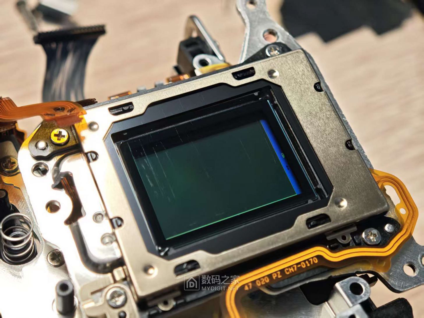

其实现在这种情况,我还是不太好拍出来划痕的具体位置。因为我相机上那颗 24-70 的手动对焦环,被上家摔过,我修好了之后留着自己用。手动对焦环还是很卡涩。照片,我还是拿手机拍一张照吧

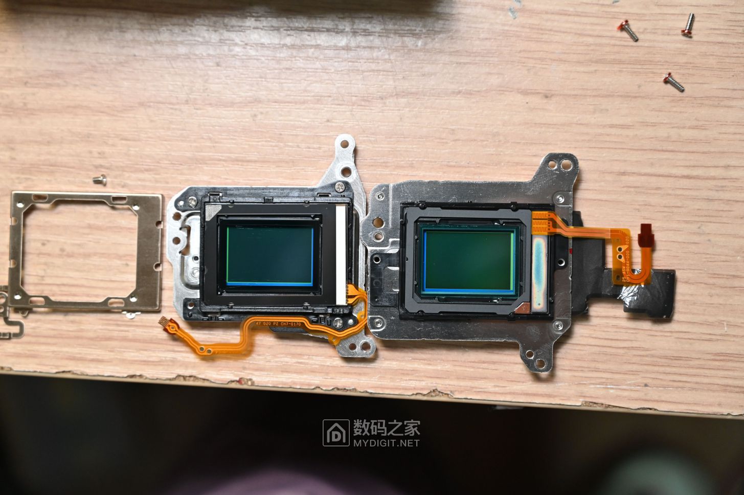

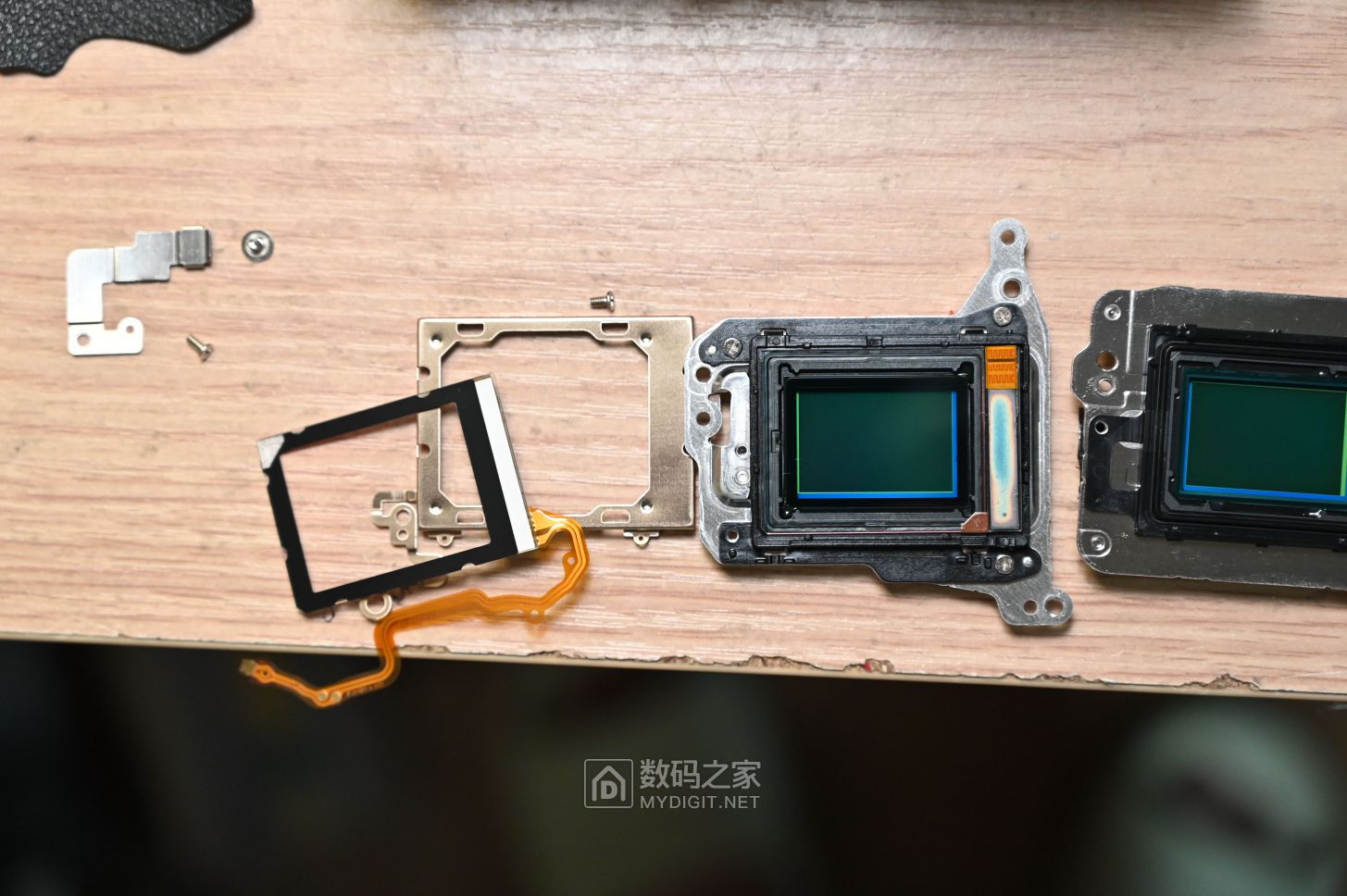

下掉低通滤镜外壳左下角的一颗银色螺丝,就可以从侧面用镊子挑开卡扣,拆下外罩。
接下来拿出我们工体机70D的低通滤镜做个对比,外形大致相同,厚度是相同的,表面的工艺看起来也是相同的,唯一不同的就是洁尘组件的排线不一样。
佳能的机器如果洁尘组件断线的话,开关机自动洁尘会报err 06错误。这里我们先把70D低通滤镜的洁尘组件排线割掉放进去,卖个关子。
可以看见,放进去也算是严丝合缝地契合上了,因为低通滤镜外压的那层铝片带有一些预压紧的性质,并且靠近cmos的另一边有软硅胶,所以我们也不用多做什么,直接合上盖子就好了
接下来,按照我们之前刻好的三个刻度线,把 CMOS 组件倒着装回机身内部。这个时候,我就要展示我的焚诀了。
既然不查你这个洁尘组件会报错的话,那我就把超声波洁尘片从原来的UV上面掰下来,给你放进去粘好。其实这两个机器排线上面都有测试的触点,但是这个东西实在很鸡肋:小的灰尘不用震,大的灰尘震不掉。给他焊了线之后,还要想办法在机身内部排列线的空间,不会对其他东西造成影响。更何况他背面就是主板,而且主板没有任何屏蔽罩,要想办法绝缘
