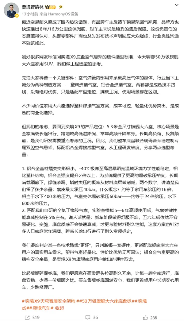

快科技7月21日消息,近日,某国产新势力MPV空气悬架出现大规模塌陷一事引发业内关注,针对此事,奕境汽车品牌总经理曾清林进行了点评,并讲解了奕境X9搭载的空悬系统。
他表示:最近空悬耐久度成了圈内热议话题,有品牌车主反馈车辆悬架漏气趴窝,品牌方也快速推出8年/16万公里延保兜底,对车主来说是稳妥的售后保障,这份负责任的态度值得认可,头部零部件厂商也及时发布技术声明回应大众疑虑,行业良性沟通本就该如此
“刚好很多网友私信问奕境X9底盘空气悬架的硬件选型标准,今天聊聊50万级旗舰大六座家用SUV,我们做工程选型的思考。”
先给大家科普一个关键部件:空气弹簧内部用来承载高压气体的腔体,行业当下主流分为两种制造方案——塑料焊接气室、铝合金焊接气室。
两套都是成熟技术路线,没有绝对优劣,只是适配车型定位、满载工况、使用场景存在区别,不少同价位家用大六座选择塑料焊接气室方案,成本可控、轻量化优势突出,是成熟的商业化选择。
但我们的考虑,要回到奕境X9的产品定位:5.3米全尺寸旗舰大六座,核心场景是全家满载长途出行、跨地域高低温路况、常年高频升降车身,长期高负荷、反复颠簸,是我们研发需要重点考虑的工况。
因此,我们整车底盘联合瑞玛普莱德定制专属双腔空气悬架,标配铝合金焊接成型气室。(快科技注:瑞玛普莱德是国内汽车空气悬架系统核心Tier1供应商)
从工程研发维度,分享两点选型考量:
1. 铝合金基材蠕变变形极小,-40℃极寒至高温暴晒宽温域环境力学性能稳定。
相比塑料结构,铝合金强度提升2倍以上,为系统提供了更高的爆破承压裕度,长期满载颠簸下,焊缝渗漏、瞬时失压的概率从材料底层做削减。
两个数字,讲清楚留了多少余量:囊皮最大承压40bar,什么概念?约等于家用车胎压的16倍,相当于水下400米的压力;气室壳体爆破承压60bar——约等于24倍胎压,水下600米的压力。
2. 匹配我们自研的全氯丁橡胶气囊,实验室模拟5-6年高频使用后,气囊关键性能衰减控制在5%左右。
说人话就是:新车阶段做得舒服不难,五六年后依然不容易硬化、变脆,底盘质感不会快速衰减,才更考验材料耐久性能。
这套方案也针对多人口家庭常年满载、跨省长途出行进行了耐久专项标定。
曾清林称:“我们很难判定某一条技术路线“更好”,只判断哪一套硬件,更适配旗舰家庭大六座用户的真实用车需求。塑料气室轻量化、性价比优势无可否认;铝合金气室更高的结构安全余量,是奕境X9为旗舰家庭用户给出的硬件取舍。”
他还称,比起后期延保兜底,奕境更愿意在研发源头拉高耐久冗余,让每一趟全家远行,底盘安稳,少添一份后顾之忧。买车售后兜底固然安心,更希望用户长期安心用车,少跑修理厂
