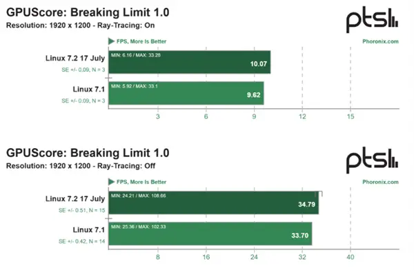

快科技7月22日消息,据Phoronix最新实测,在即将发布的Linux 7.2内核中,搭载的Arc B390 集成显卡性能提升最高达12%,且功耗几乎不变。
本次测试环境基于微星Prestige 14 Flip AI+笔记本,搭载酷睿Ultra X7 358H处理器和Arc B390集成显卡。
实验对比了两个版本:一个是已经稳定的Linux 7.1系统内核,另一个是7月17日刚出的Linux 7.2测试版,两组测试的其他条件(如Ubuntu系统版本和显卡驱动组件)完全一致,确保对比结果准确。
测试项目包含GravityMark跑分工具以及两款开源游戏。其中GravityMark主要测试显卡的光线追踪性能。为了保证数据的科学性,所有测试均通过自动化脚本完成,并统一了画面参数,以确保测试过程可以不断重复对比,测试平台仅提供自动运行环境,并不干涉软件本身的图形渲染工作。
实测数据显示,对比Linux 7.1内核,新版本在多项图形负载中进步明显:《Unvanquished》在中画质下帧率提升了约12%,高画质下提升6%,《Xonotic》则快了5%~6.7%。
相比之下,光影效果(光线追踪)性能几乎持平,仅有1%的微小提升,虽然部分项目测试数据提升不大,但从整体表现来看,Linux 7.2性能普遍优于老版本,这主要归功于英特尔对Xe显卡驱动进行的内部调整和优化。
