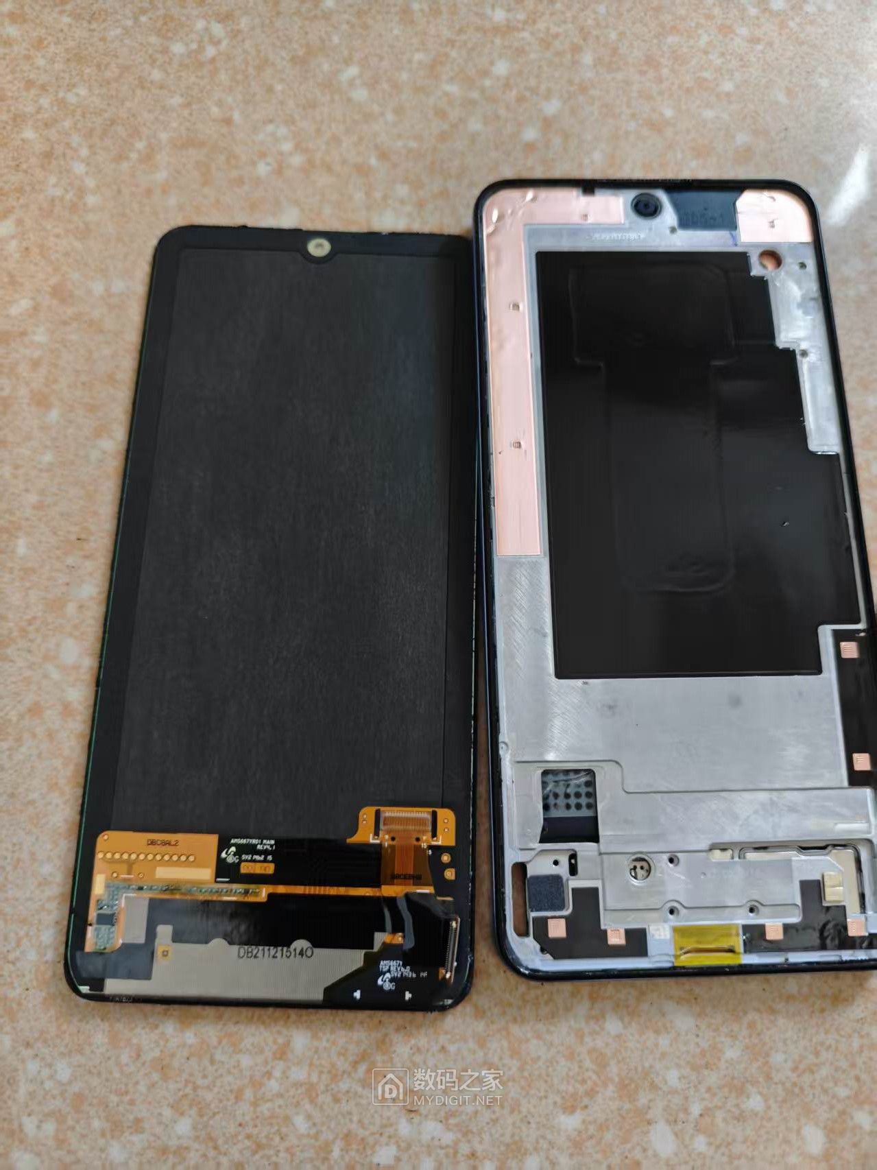

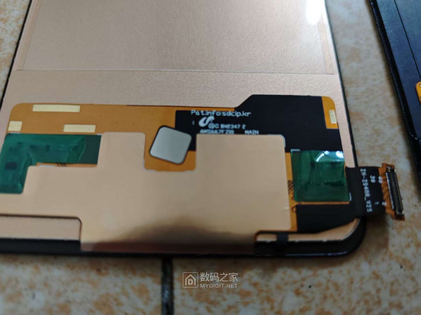

https://www.mydigit.cn/thread-612329-1-1.html,红米note11pro5g手机屏幕终于到了

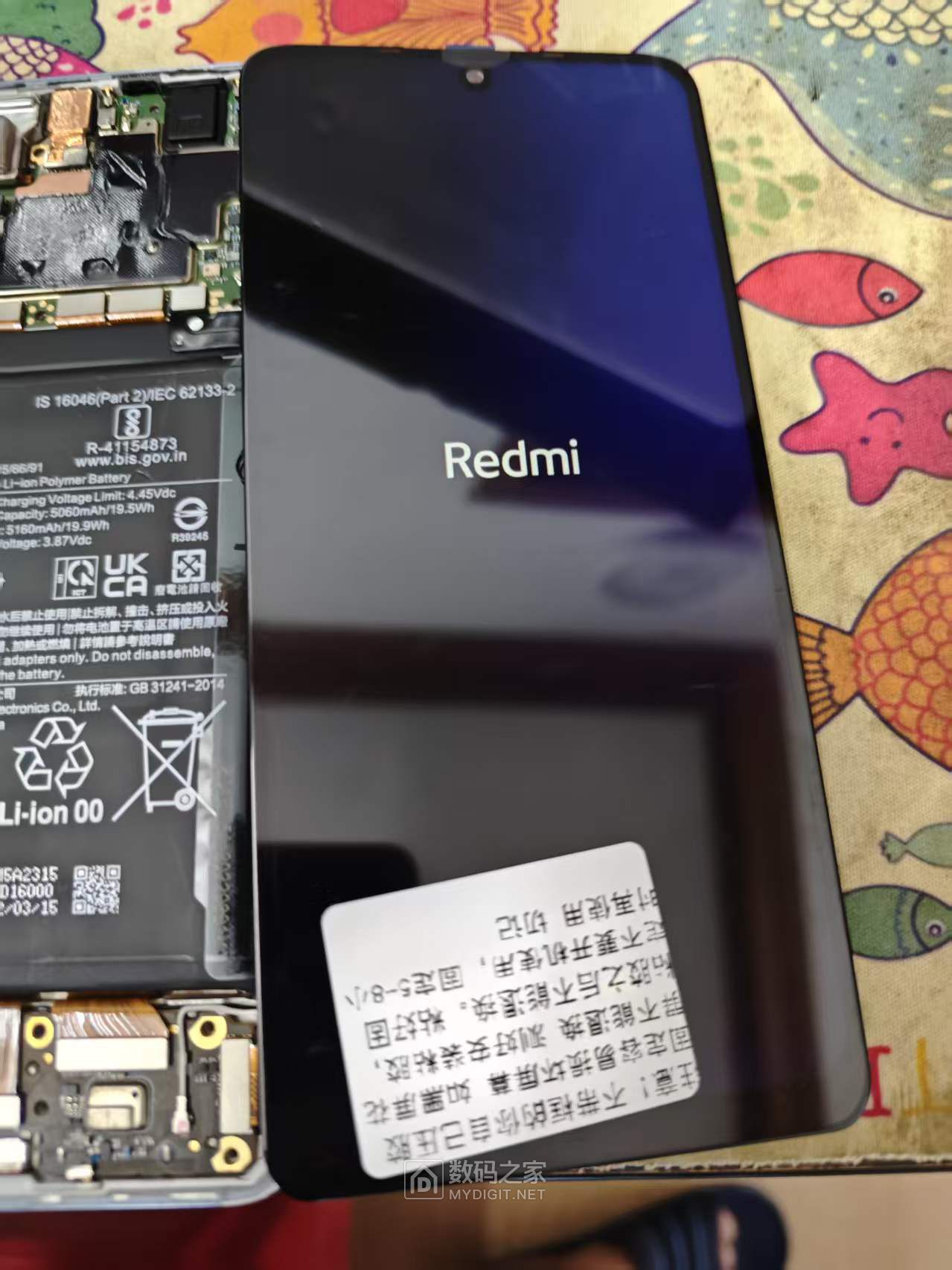

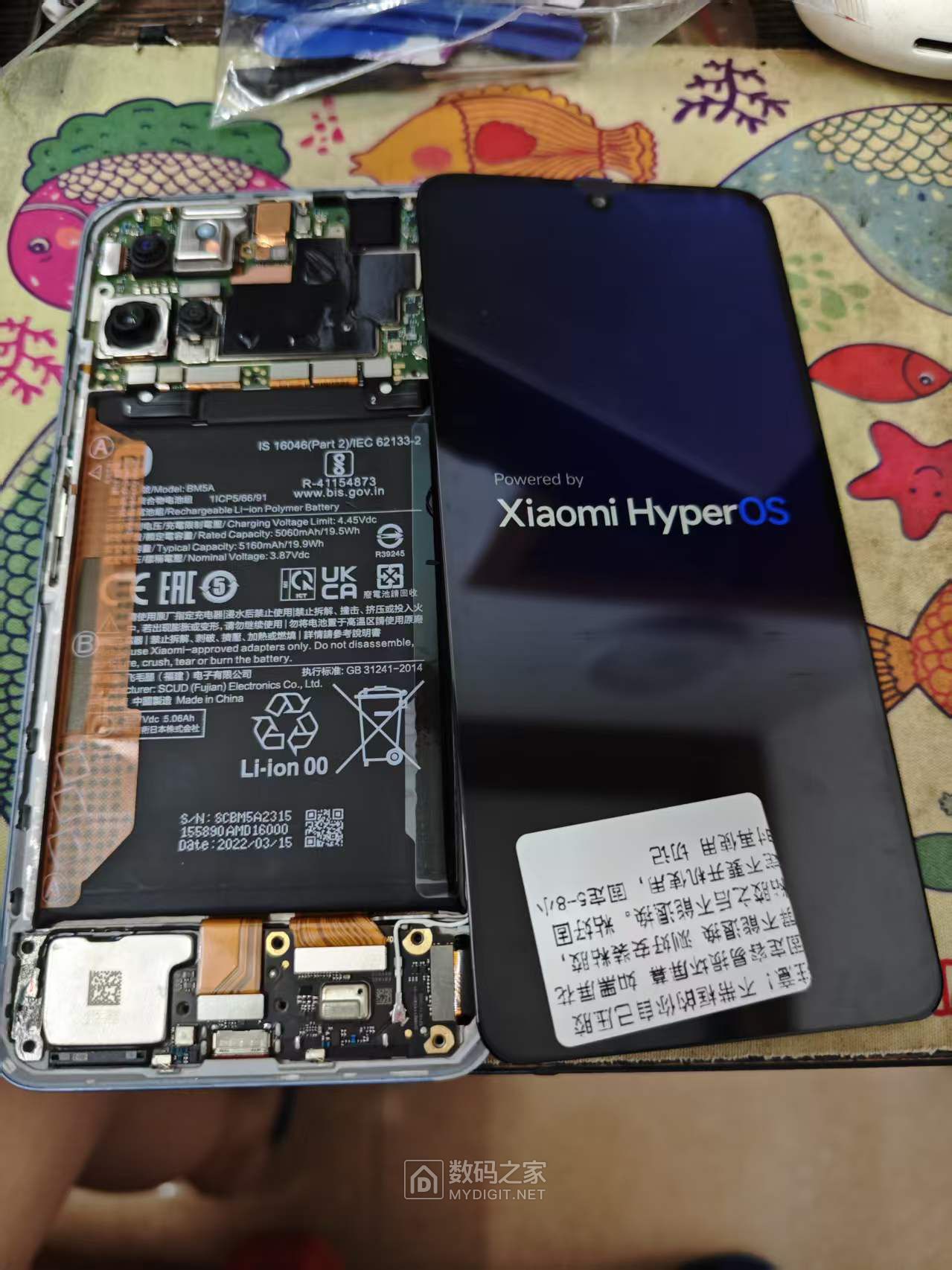

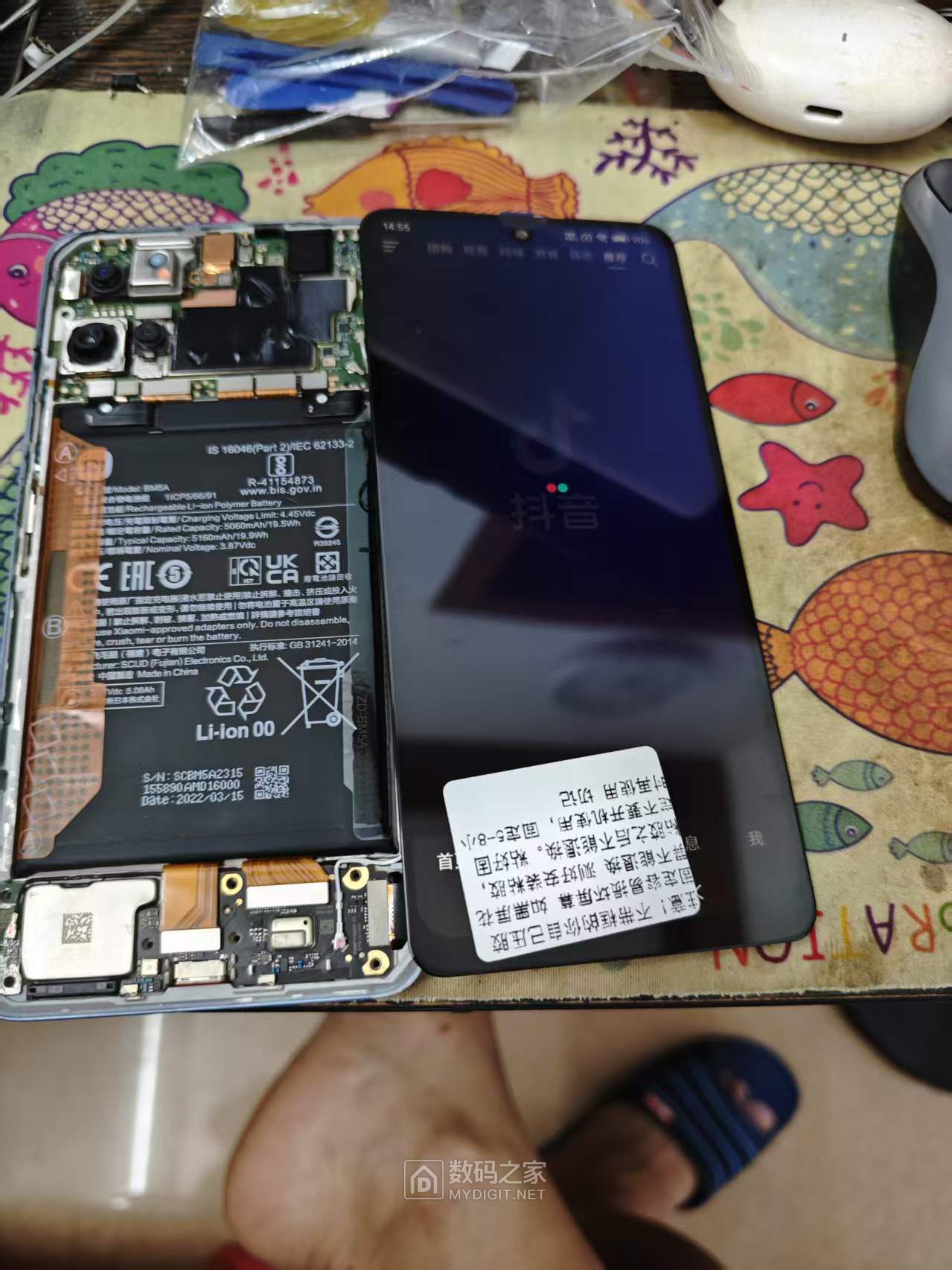

先上屏幕试机
触摸也正常

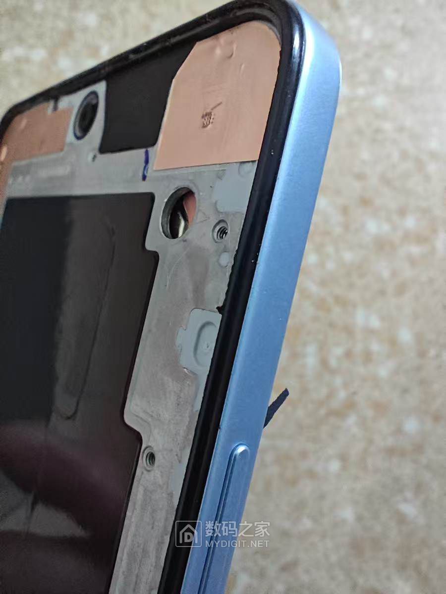

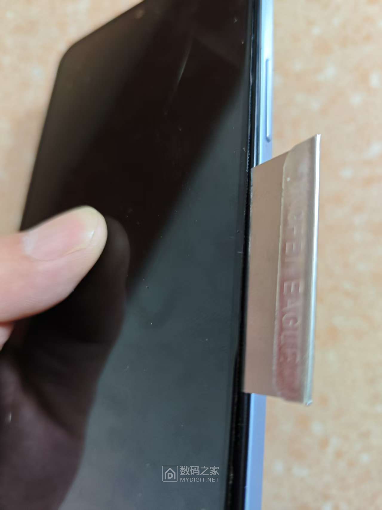

热风吹1、2分钟屏幕后用刀片拆,很容易的
这个黑色的塑料边框不用拆下来了,我开始也一直不知道刀片从哪里下

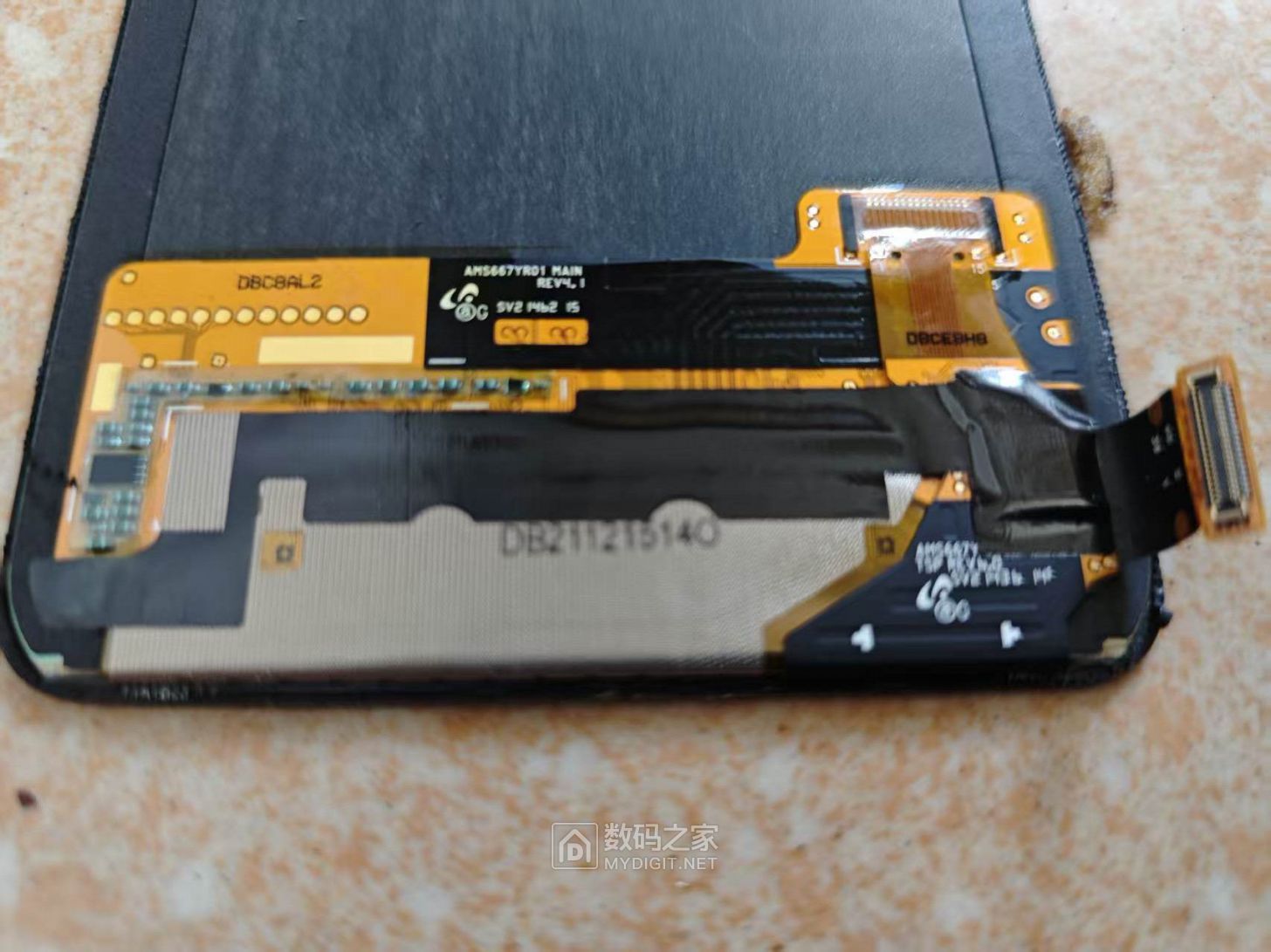

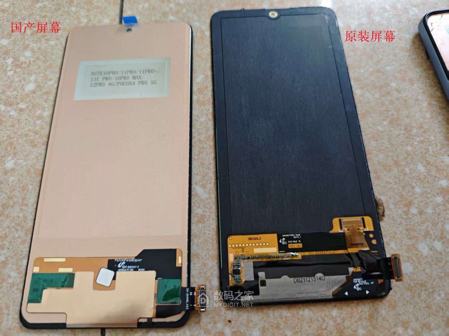

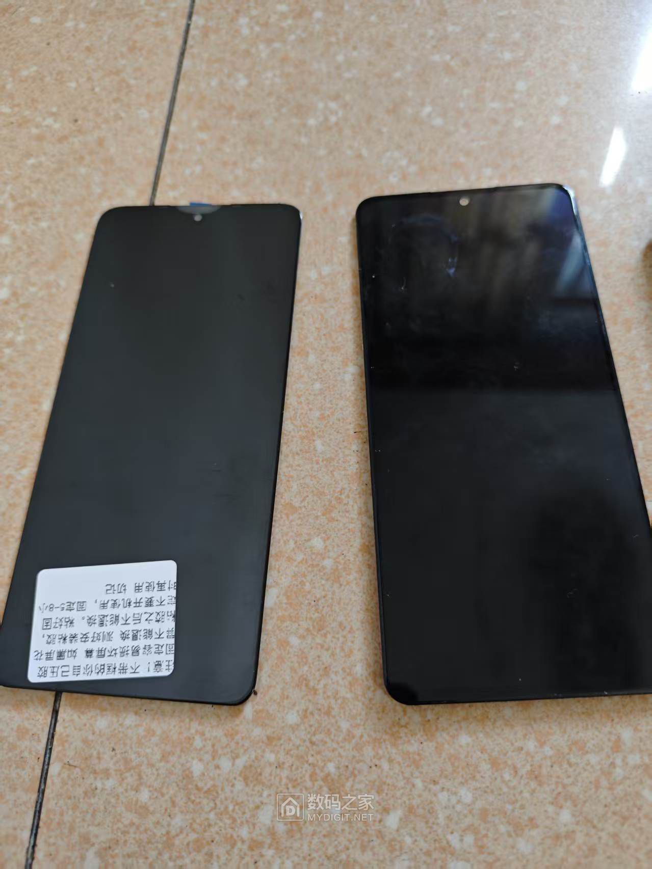

两个屏幕做工还是不一样的

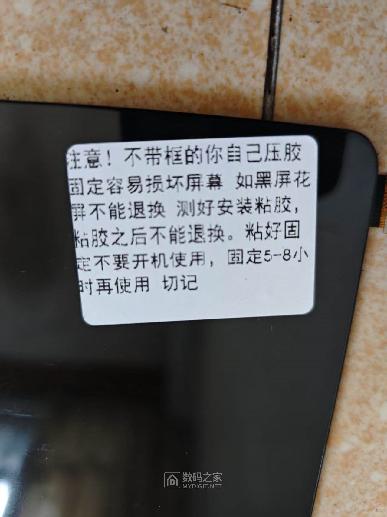

最后上胶,这个胶好像干的很快,几分钟就干了,动作要快
