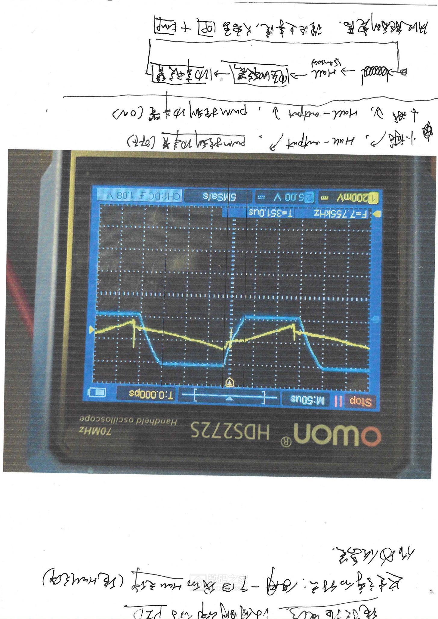

我拆解过上拉磁悬浮摆件,其内部有一个NE555,我一直以为控制信号是直接作用于NE555,仔细分析下来,它可能只是用于波形整形。
但是LM324在这个控制闭环中起到决定性作用。
其中,最核心的就是一个LM324中的第5pin接受HALL元件(纯霍尔element,不带其他功能)的输出(应该也是被LM324处理后的)和一个设定值进行比较。
这个设定值决定了悬浮的设定的高度。
具体的控制逻辑见上面的我的手写的分析(图片反转后上传还是反转的,请下载后查看)。
