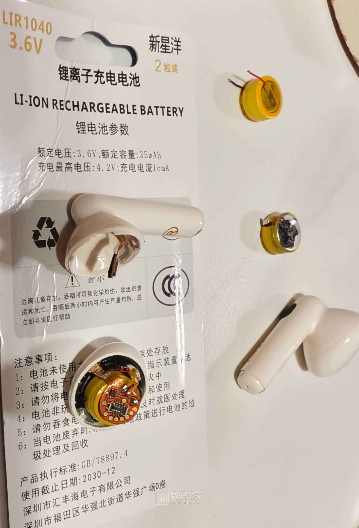

漫步者Lolli3蓝牙耳机续航不行了
重买便宜的看不上,贵的舍不得

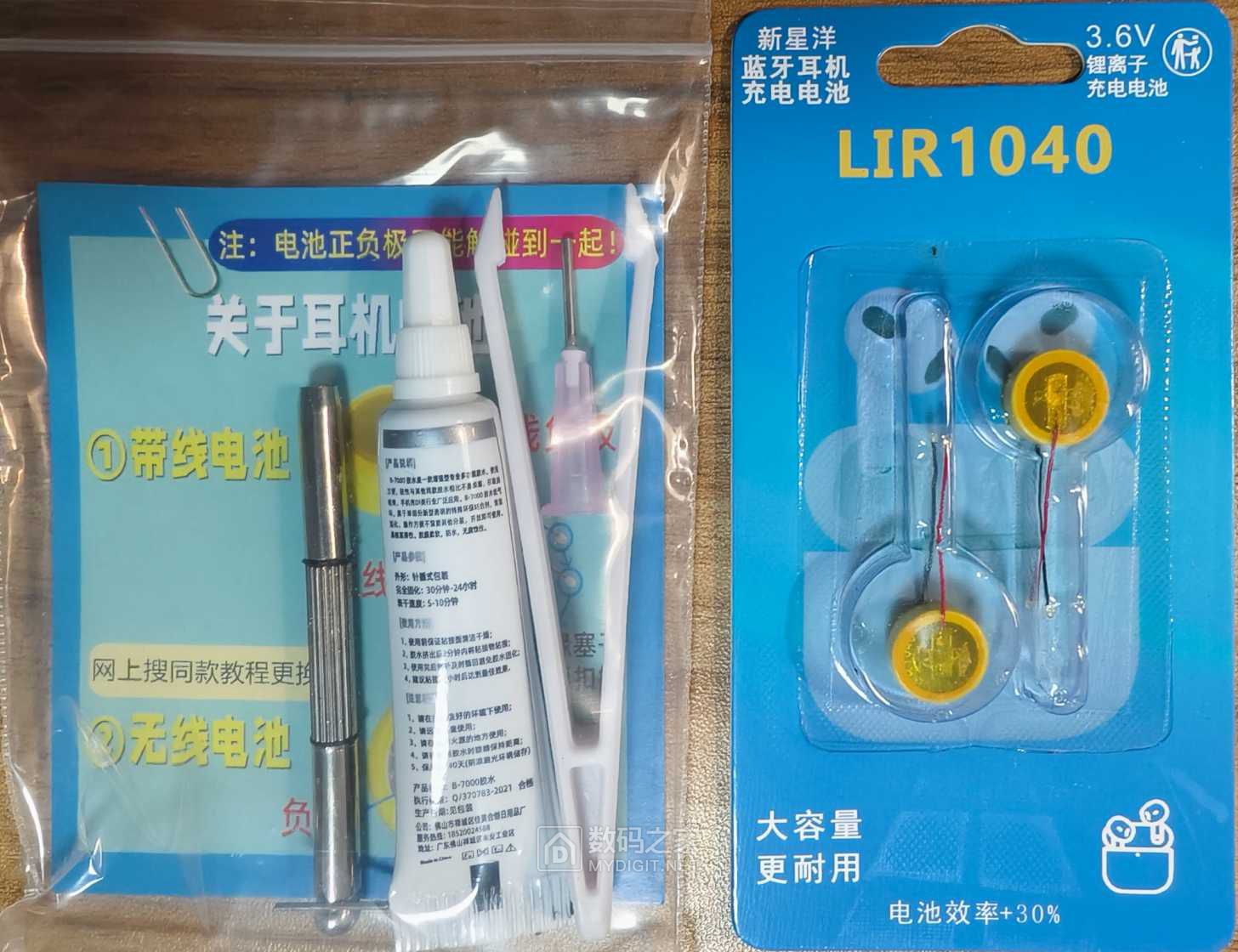

问Gemini可以换,看操作步骤也不复杂
AI给的型号是LIR1040,搜评测拆机核对了没错
没想到电池超级便宜,还送全套工具

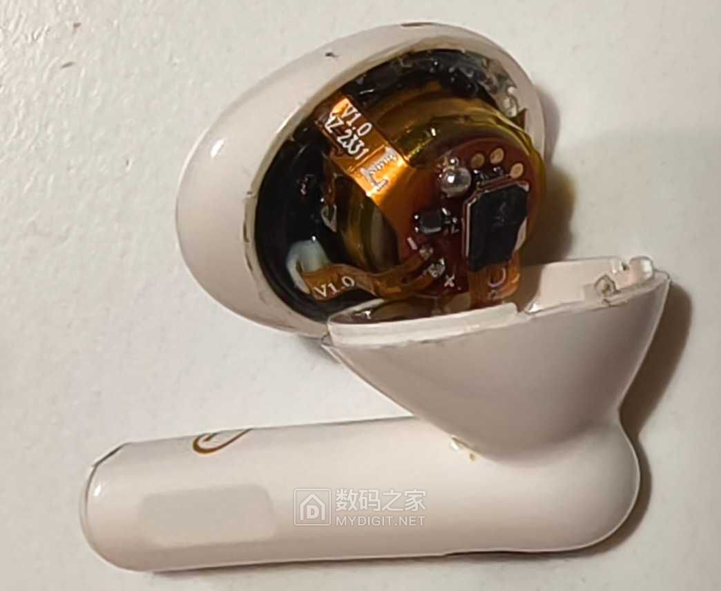

开壳:用858风枪120º吹一分钟软化,再滴酒精融化胶水,用美工刀撬
扒下排线,用烙铁焊开旧电池的两个电极,新电池线剥到合适长度,焊上去就行
线特细,剥线钳卡不住,用指甲刀正好
原电池正反面有双面胶,揭软排线和电池的时候可以适当加热,可以在新电池上贴新双面胶
接好排线测试OK,用电池配送软胶把壳子粘上就修好了

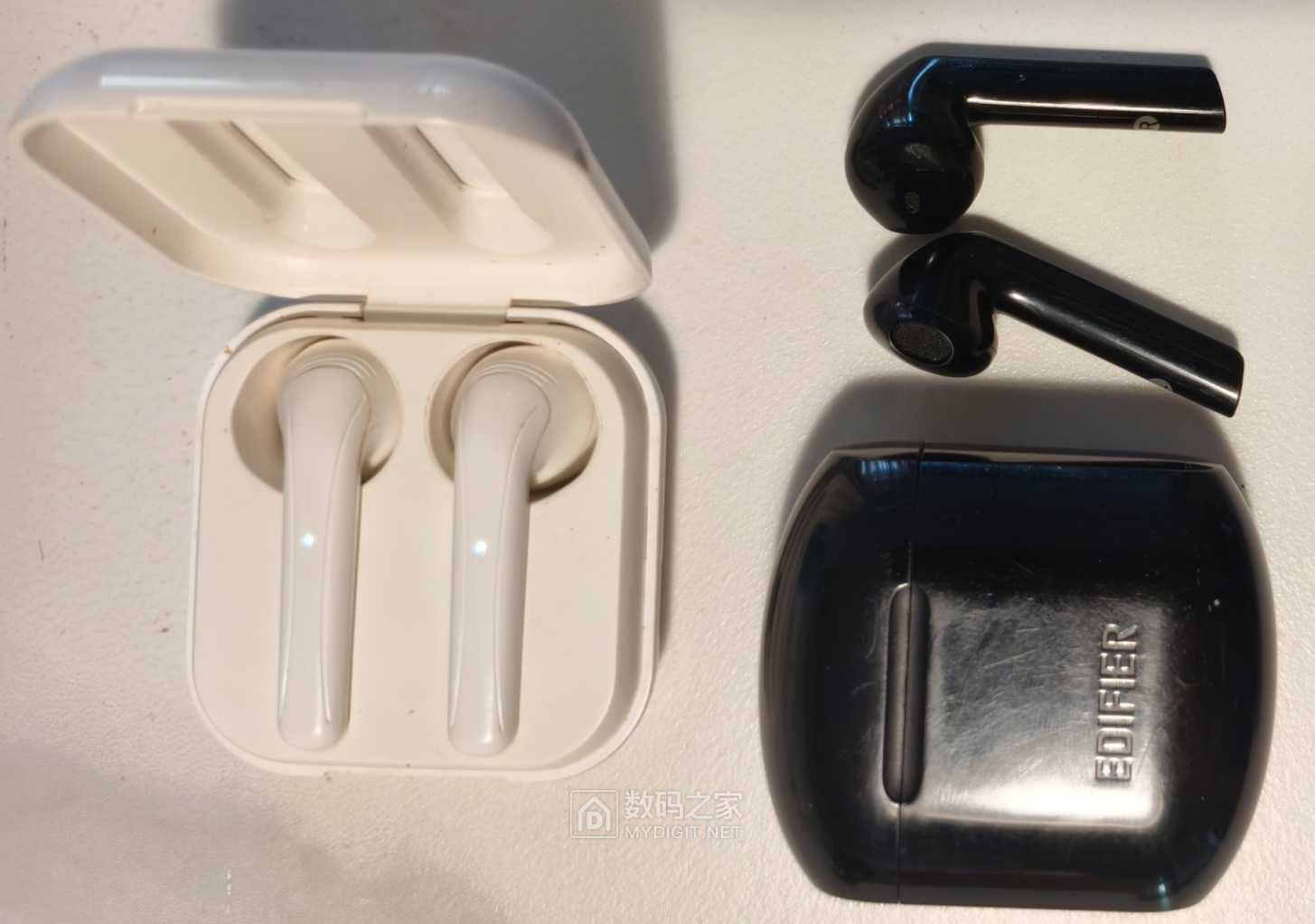

用ai指导学会了换蓝牙耳机电池
还有两个旧耳机也是续航下降丢抽屉好久了
正好也拿出来把电池换掉
