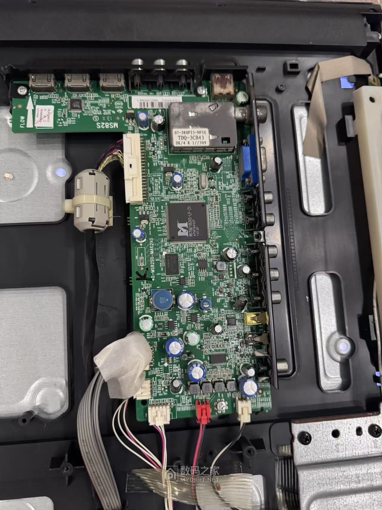

傍晚吃完晚饭,被告知外母房间的电视坏了,去到检查能开机有声音,没有图像,大概率是背光问题。外母平时不看手机就是看电视,先拆开看能否修复。
这松下电视跟饭厅的创维是同一时期购买的,创维前段时间也坏了,但偏光膜老化,没维修价值就放弃治疗,直接换新。这台电视成色好,还是值得拆修的。

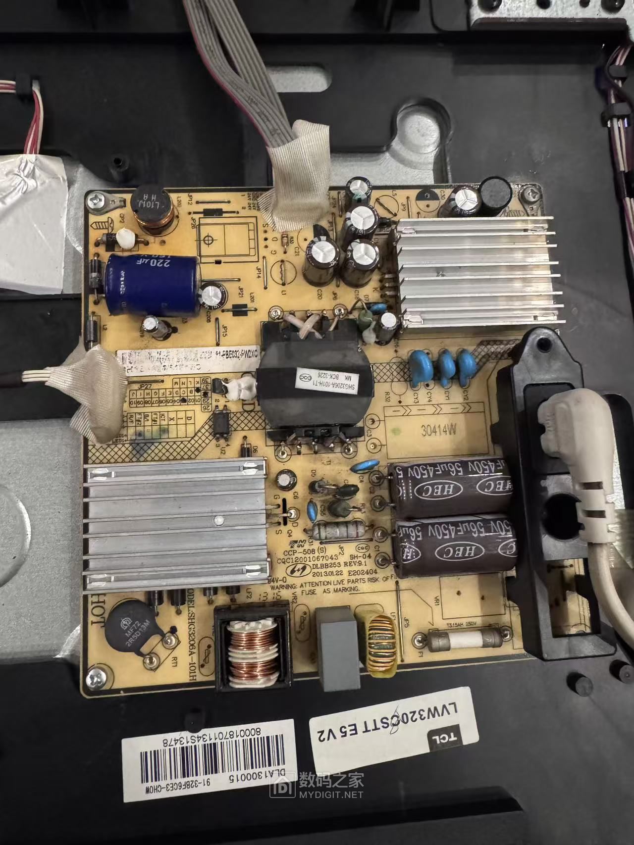

拆开后盖,居然看到是TCL的?!

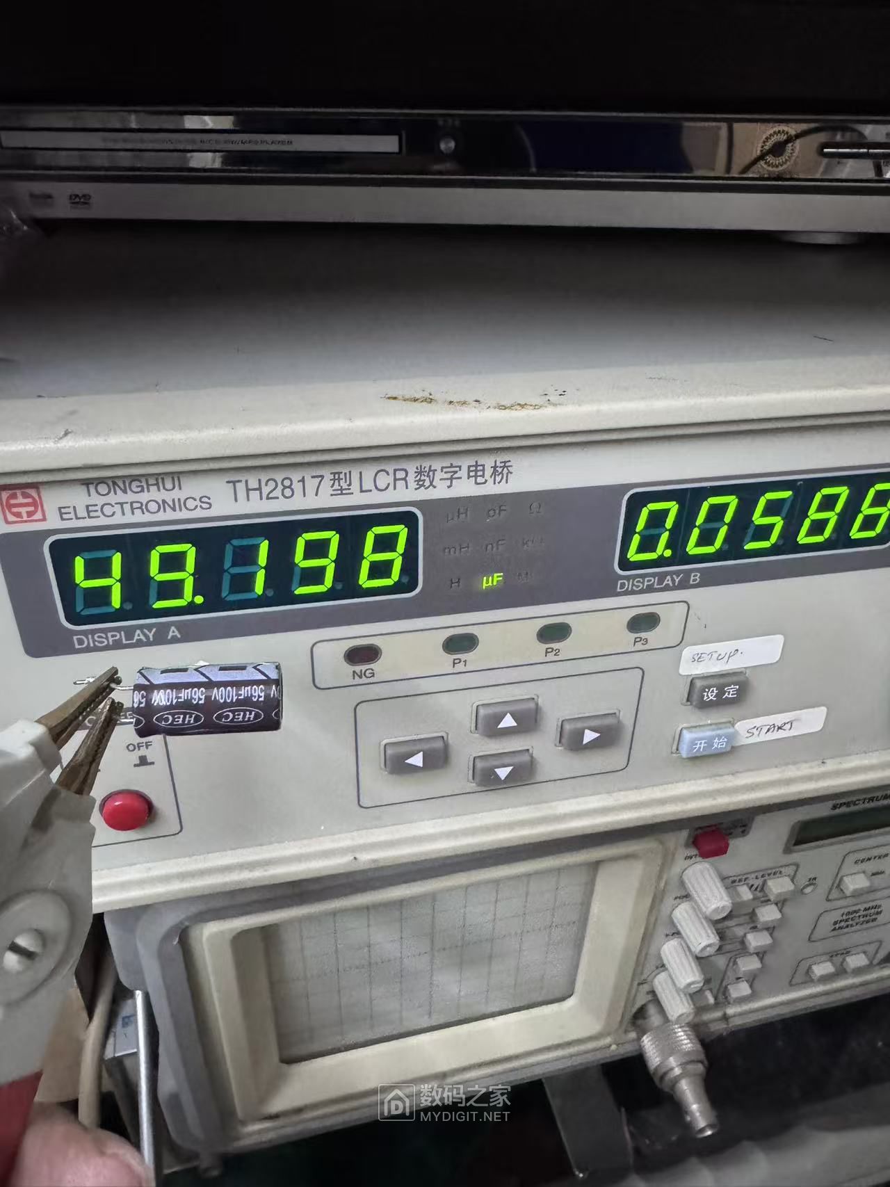

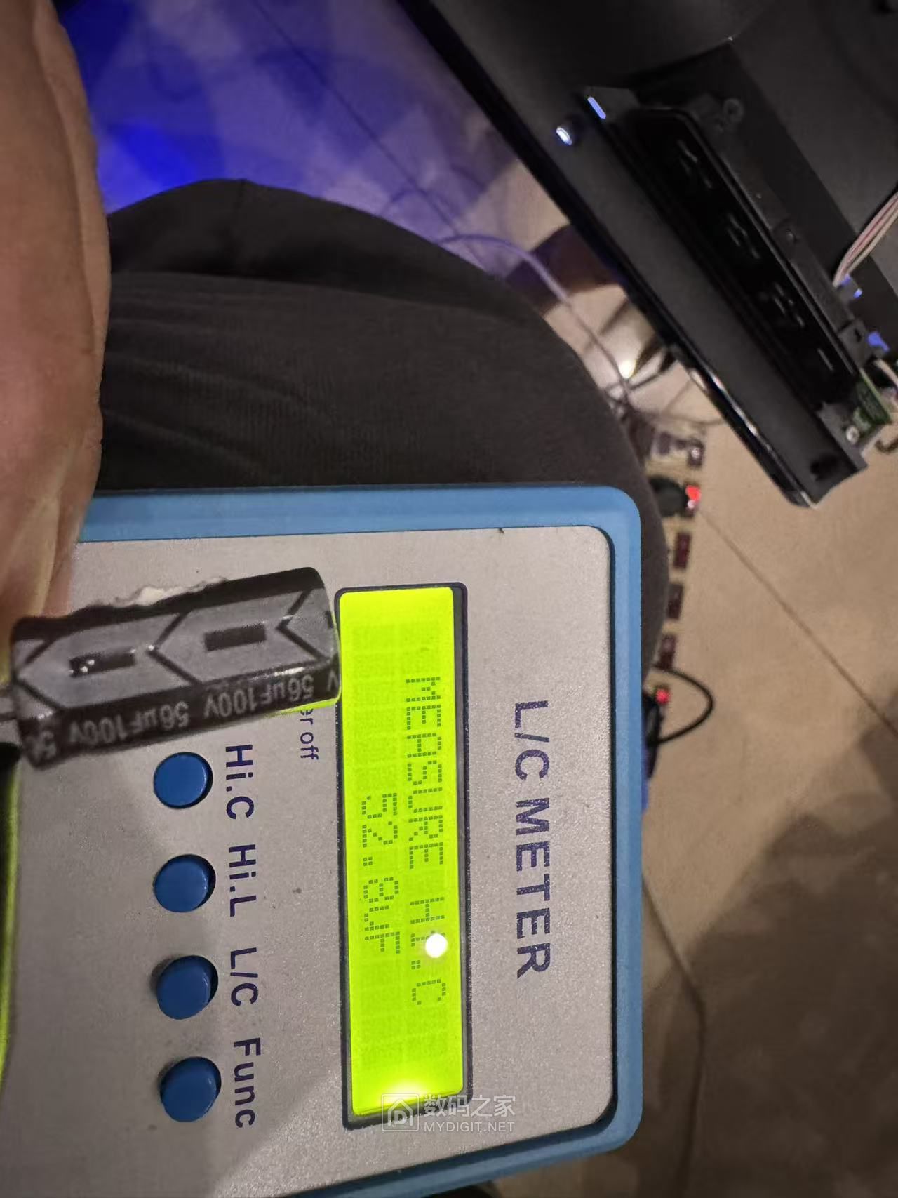

首先用万用表怼一遍,没发现问题,用玩具LCR检查背光灯相关的电容,其中56uf/100v的只有38uf?再测一下电压,不到24v,心想不是它吧。拆出来,玩具lcr测52uf,再用tonghui的测49uf,算是正常呀...
心有不甘,还是换了再说,找不到56uf的,找个330uf/50v怼回去,只听到“呲”和一缕白烟,立刻断电。哎,才发现犯了低级错误:耐压不够,电容含恨而终。
最后找到一个“发烧”电容220uf/160v焊上,电压56v,背光正常了。
