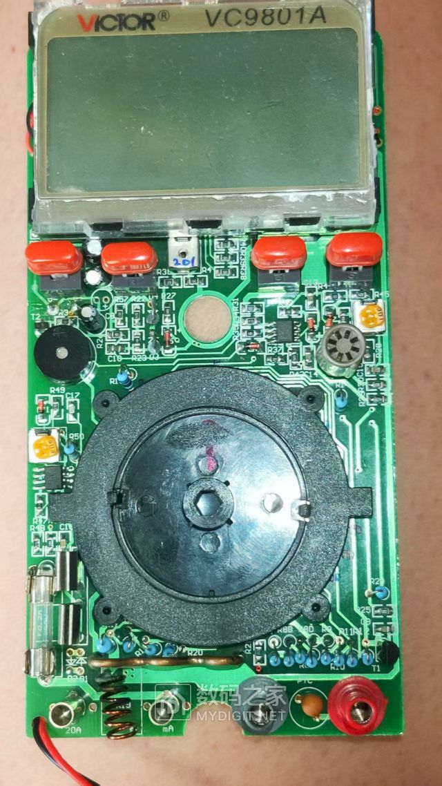

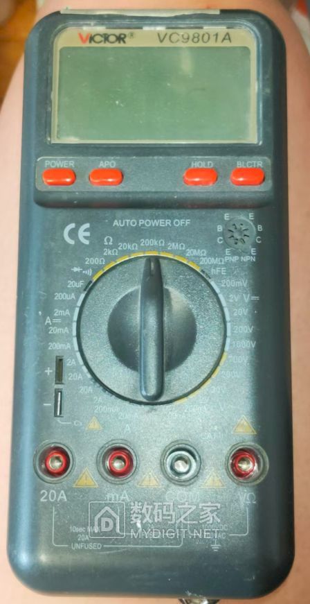

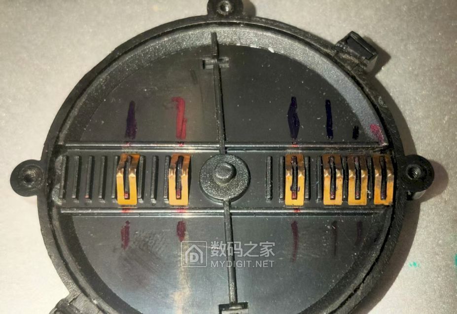

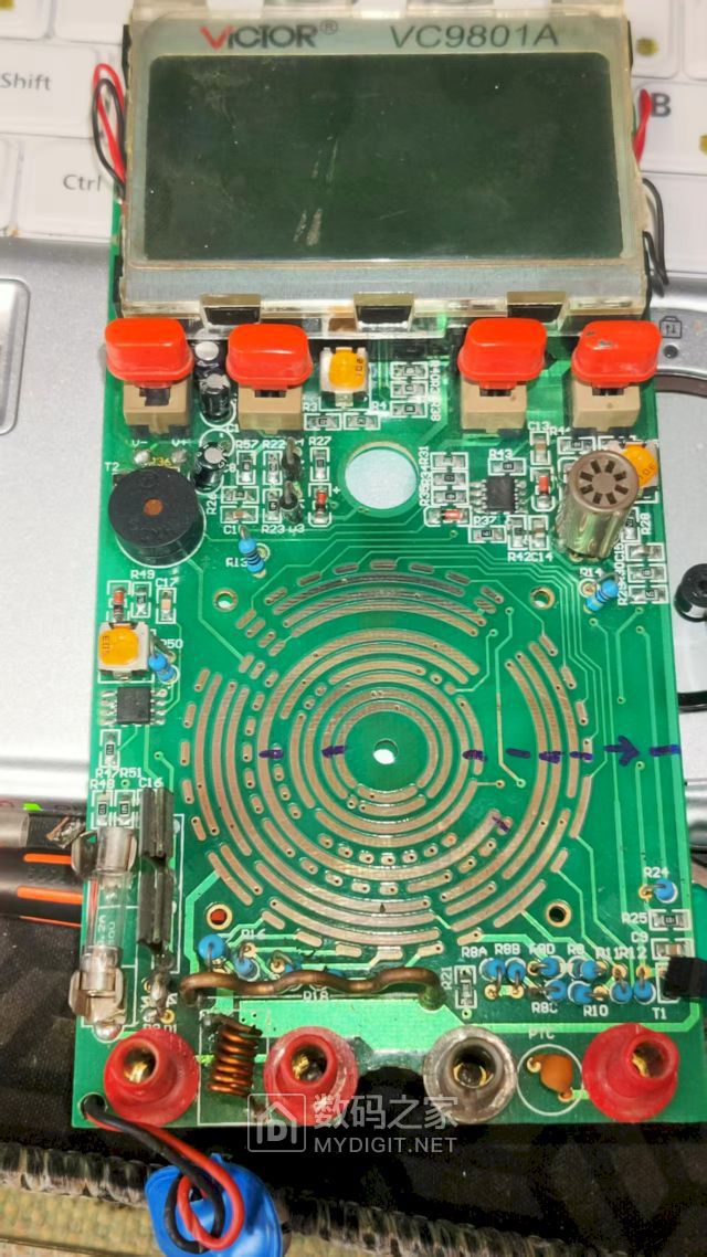

老款胜利VC9801A万用表 Victor MultiMeter VC9801A V1.0 V片排列
一台VC9801A 拆机时V片乱了,结果是11圈铜箔 使用反推大法终不得要点。
全网找不到图。各个LUN坛倒闭,各个搜索引擎也没缓存。
偶得价格合适又搞一台 按照其排列装好,竟然一点问题都没有,当然没校准另说。
前脸
前脸
前脸PCB
前脸PCB

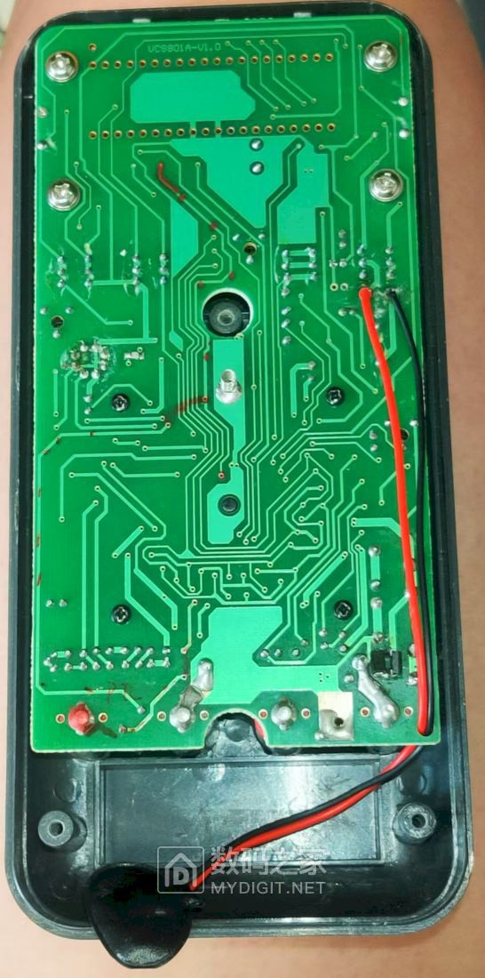

PCB背板
PCB背板
转盘V片排列
转盘V片排列
正脸PCB 铜箔
正脸PCB 铜箔
