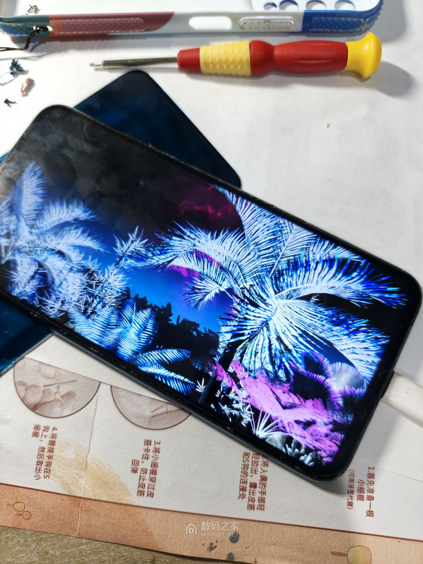

先说下这手机情况,2019年下半年购买,用到2023年换机淘汰,当时屏幕有点问题了,今年上半年拿出来玩发现还比较流畅的,
自己买原装拆机屏幕(原装内屏组装外屏)换上,没用两周地铁上摔了一下,外屏坏了,虽然不影响使用,但不爽,还是换了。
换了又没多久,一天突然就出现一下卡死,然后过十几秒后自动重启,重装系统无果,查阅资料后发现应该是麒麟980的一个通病SOC虚焊。
于是就让那。这两天娃儿回老家避暑,老婆送她过去,这两天一人没事干,于是突发奇想,自己没有热风枪,但有喷火枪啊,从现象看
应该虚焊的不严重,要不我喷他一喷,反正死马当作死马医,救回来是好,救不回来就扔了。于是B站搜了下,有的说能救,有的说不能
救,有的说可以拿低价值手机试试。

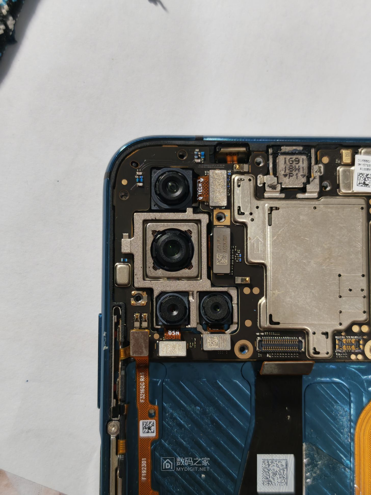

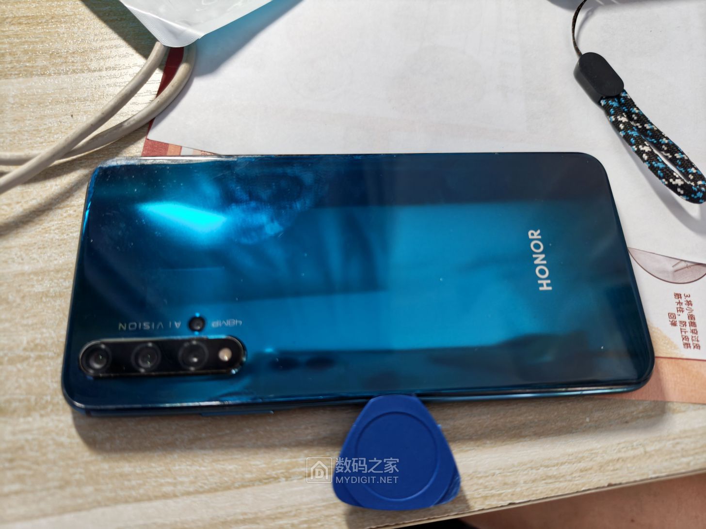

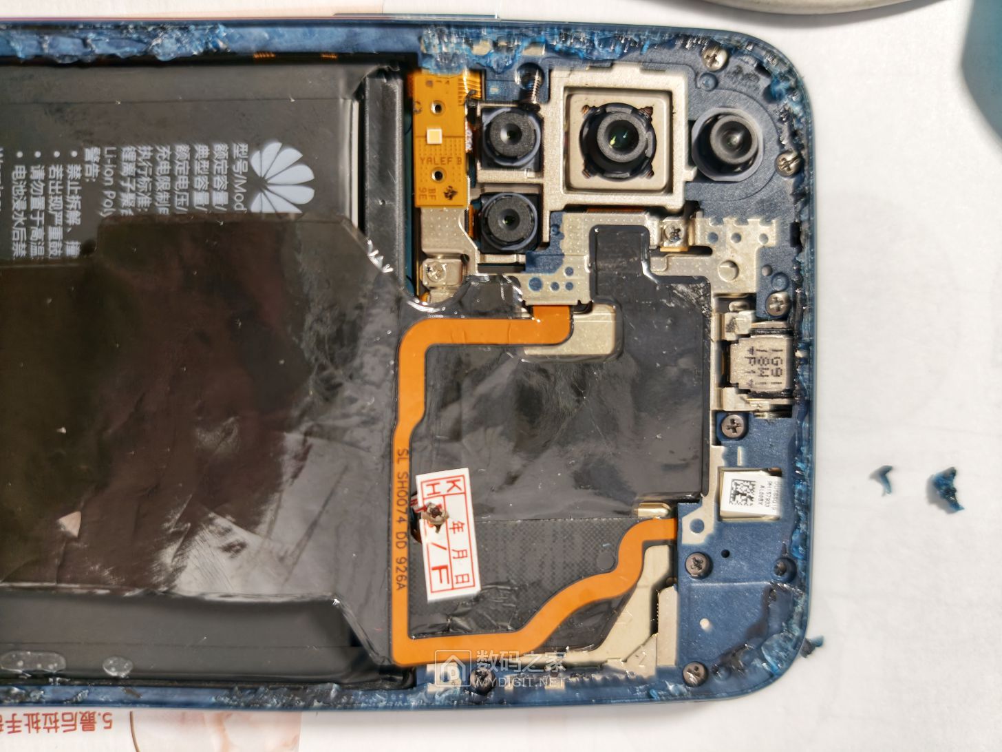

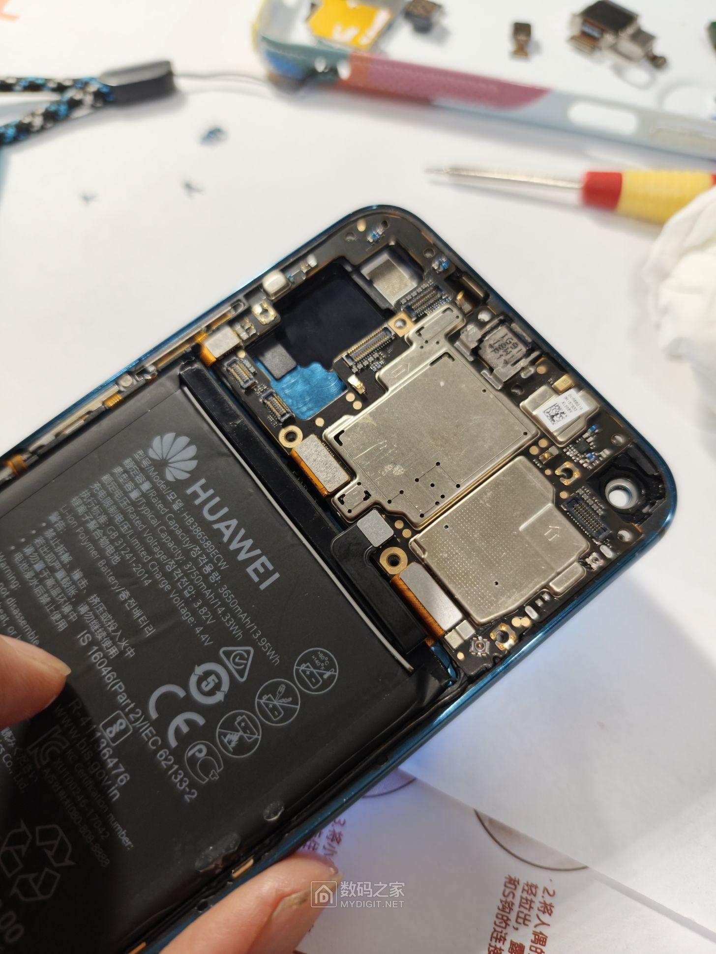

然后马上吹风机吹热,剥离后盖

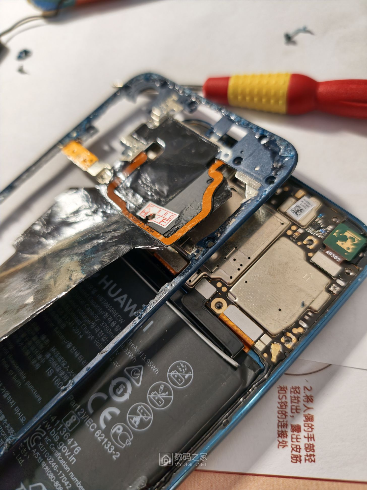

进一步拆解金属框
中框成功脱离
摄像头模组全部拆下

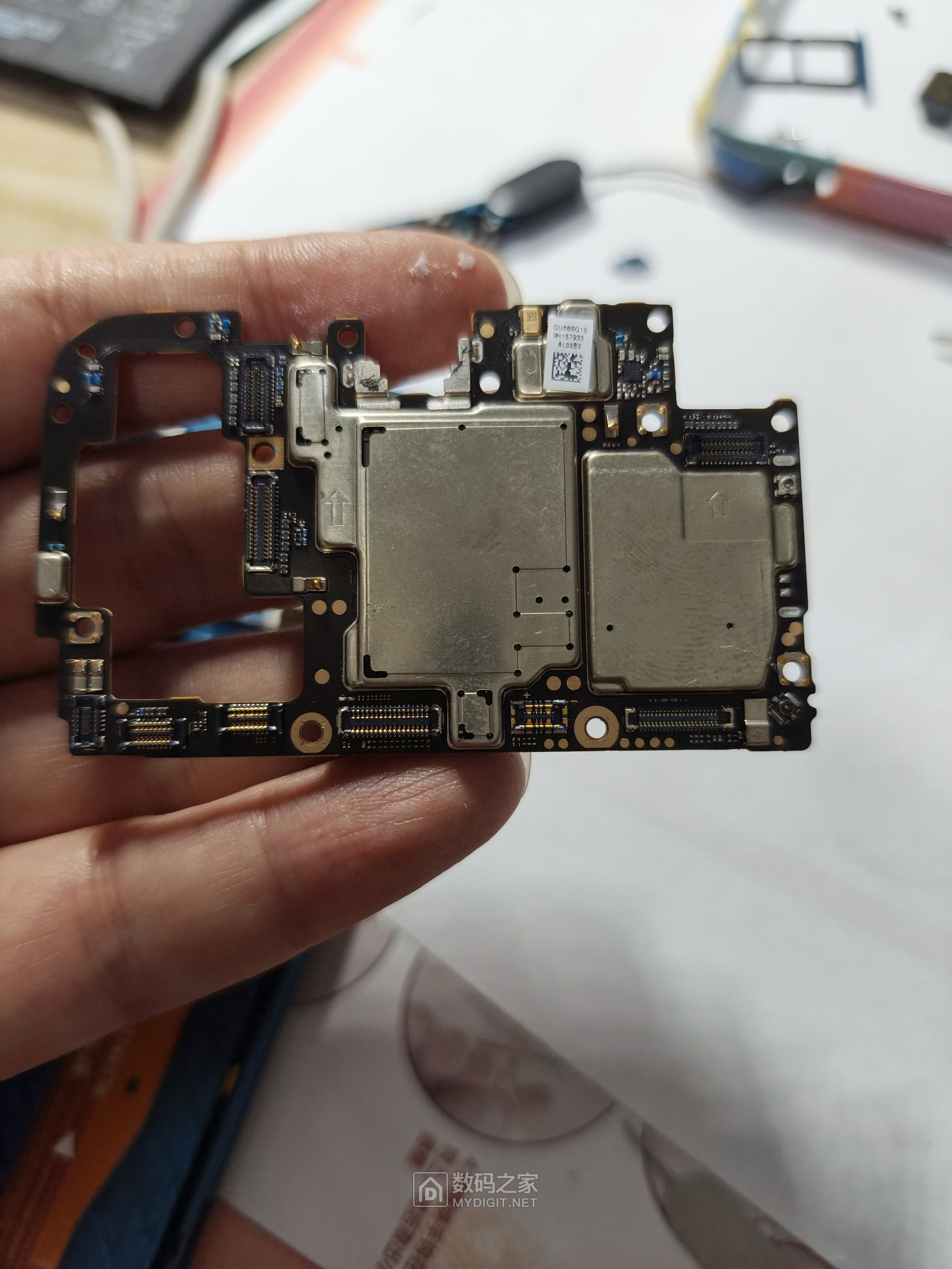

然后把主板拆下

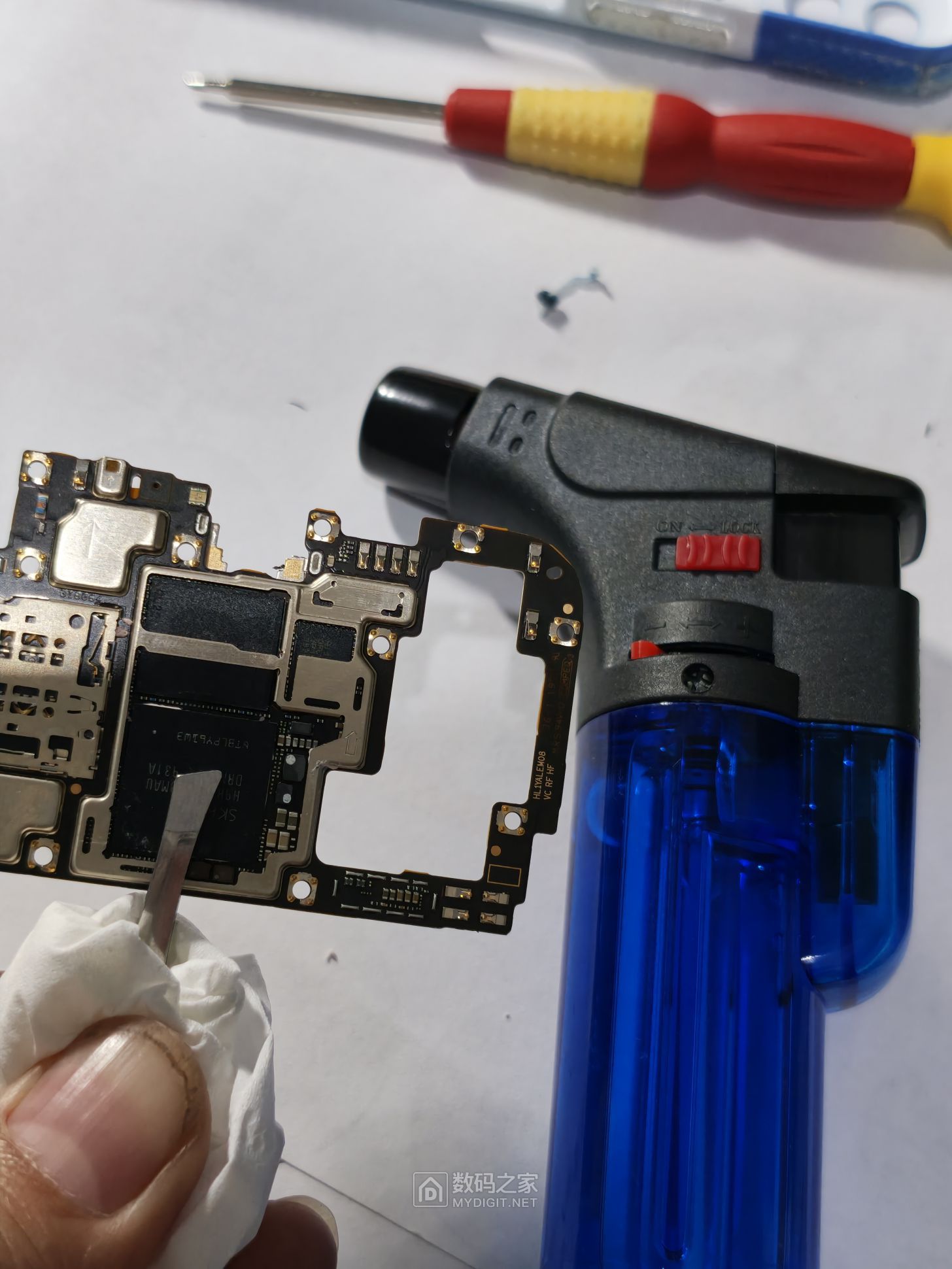

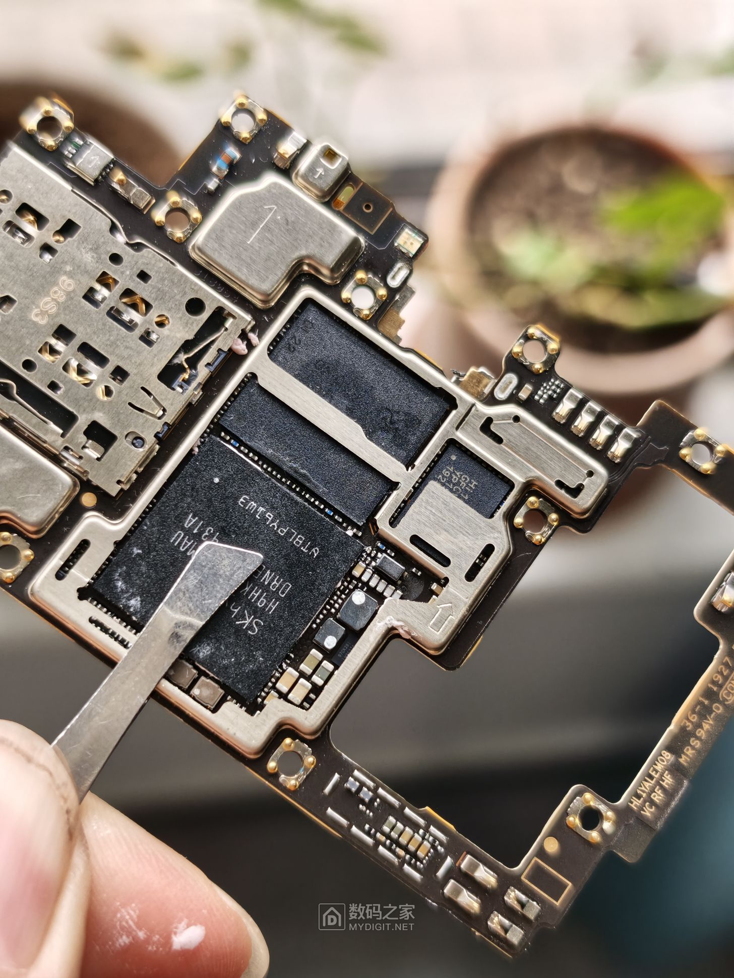

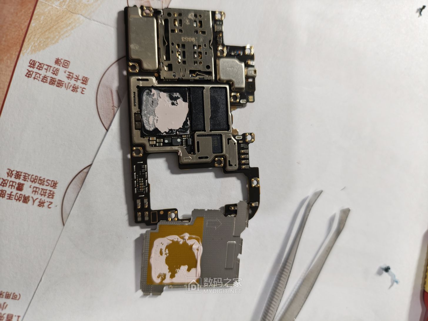

然后慢慢把屏蔽罩拆下,擦干净硅脂

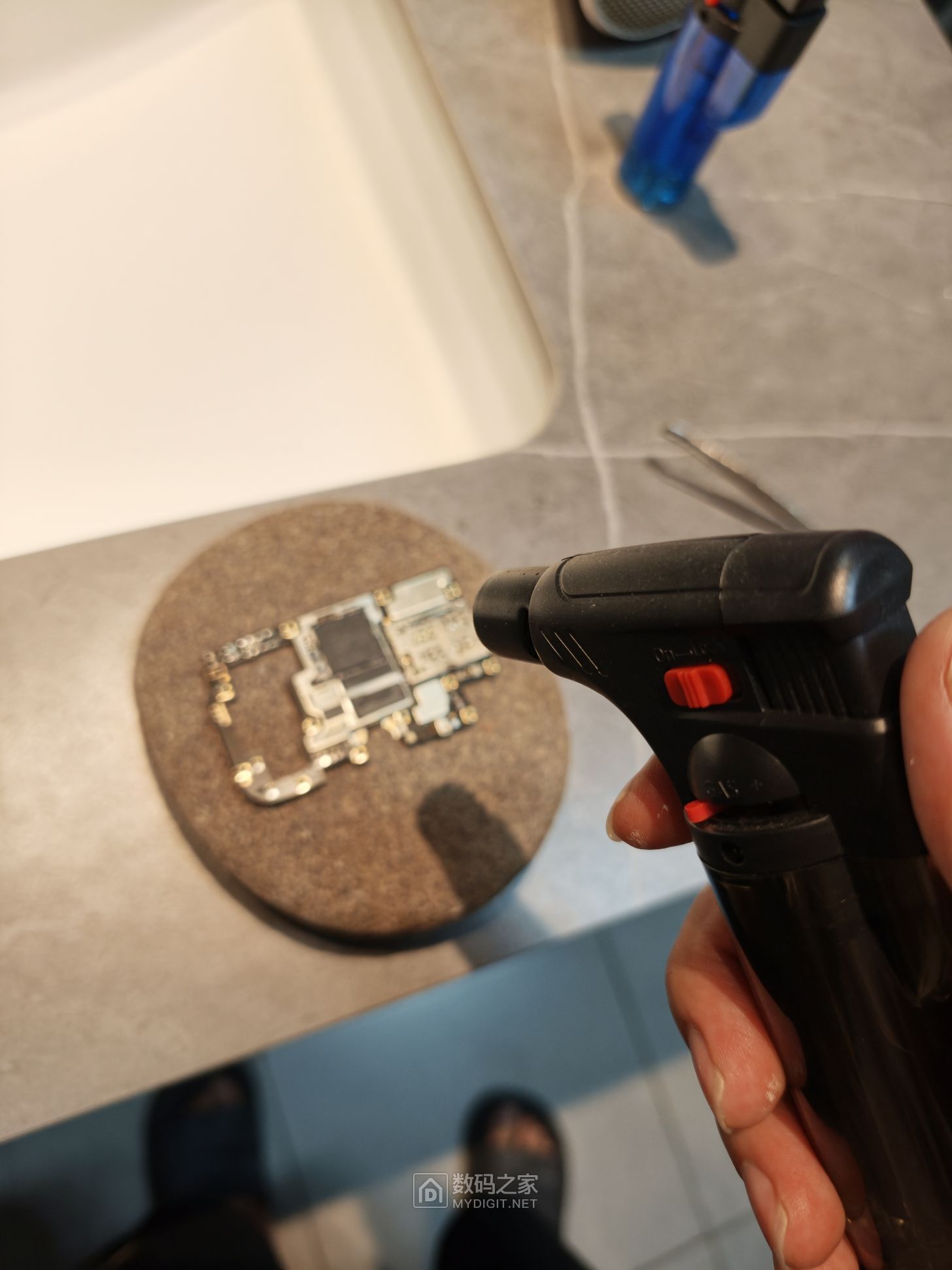

于是准备用薅来防风打火机喷枪搞事情
就这么喷,先做了个实验,弄了一段焊锡丝,看下多远距离可以融化,但绝对不能太近。大概试出距离后那就干吧,距离基本在火焰末端再延伸2到3倍火焰长度。
别问我时间怎么把握,我也不知道,反正就是感觉就可以的感觉,差不多了就用镊子轻压一下soc,吹气等焊锡凝固,

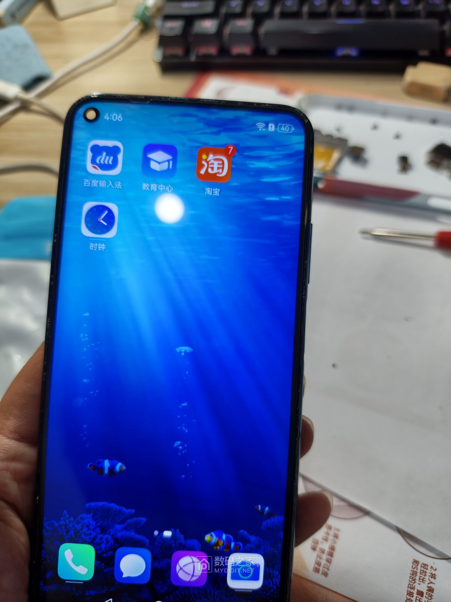

然后悬空装上,只把电源按键和电池排线插上,开机

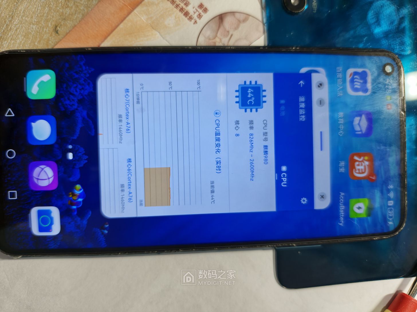

成功开机

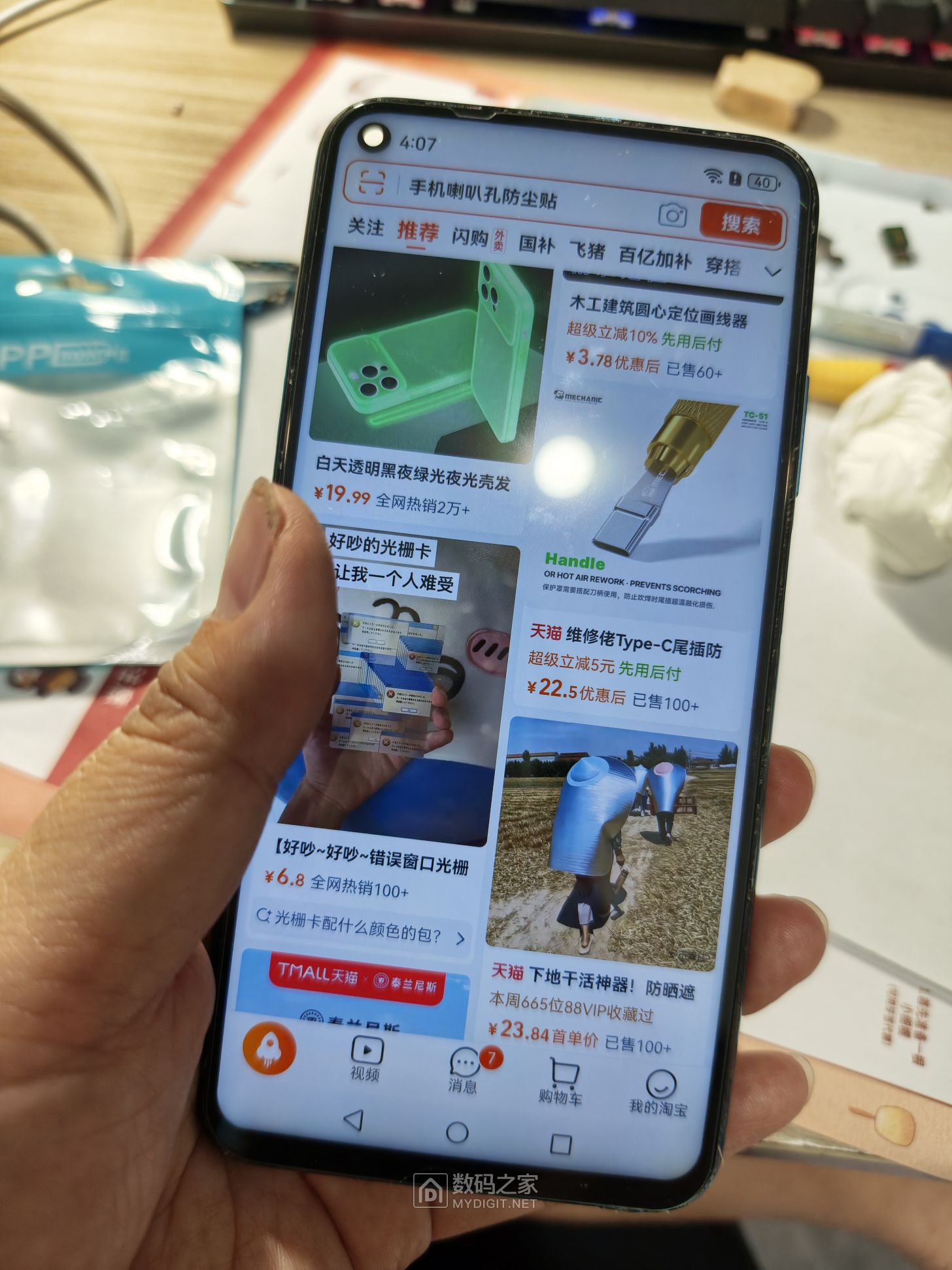

打开个app,滑动下,貌貌似在以前该死机的时候的时候没死了
但这时候发现一个问题,貌似主板非常非常烫,心想完蛋了,锡珠爆了连锡短路了(后面进一步测试后发现是虚惊)
两个可能,1就是短路,2就是没有正式装上,且开机时候cpu高速工作,大量热量只能停留在主板(后来确认是原因2)
然后屏蔽罩内涂抹硅脂、屏蔽罩与机身之间涂上硅脂
然后把主板装到位,暂时只装上天线、电池和按钮排线,先测试

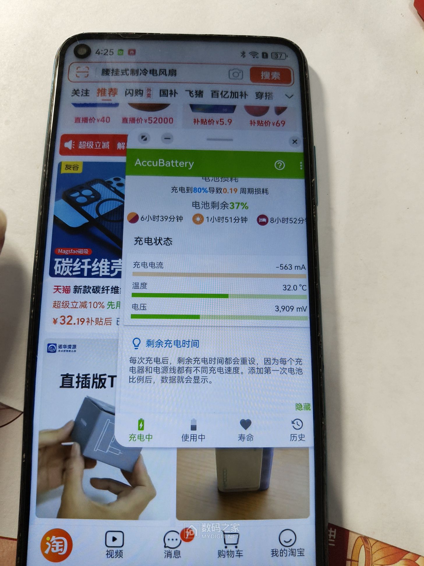

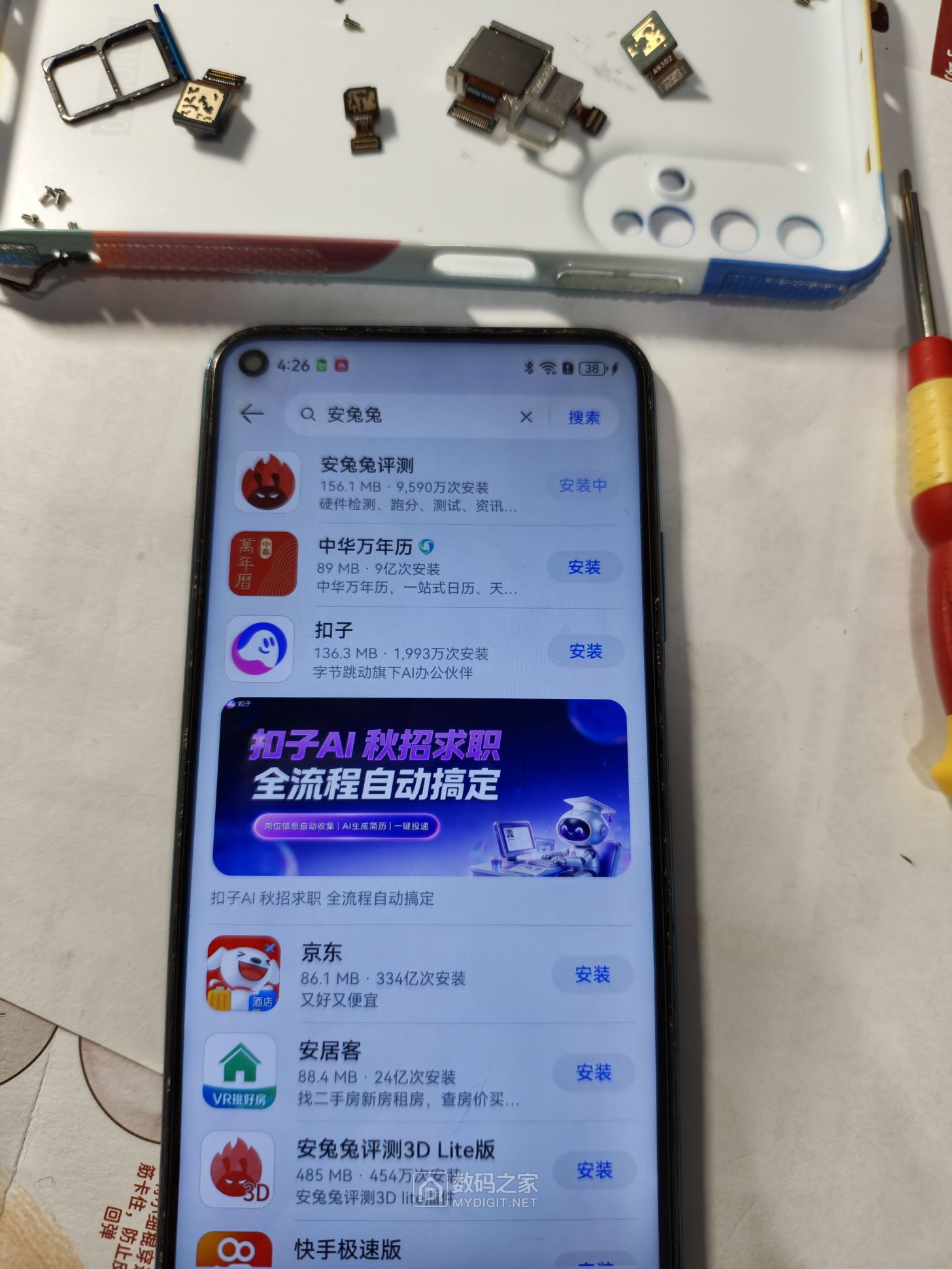

下载了安兔兔测试下,经过安兔兔的测试约50万分符合这手机CPU水平,然后跑了下安兔兔的压力测试,一切正常,cpu温度都在60度以下,说明硅脂涂抹到位了
看来是确实修好了,着实运气爆棚。

最后总结一下
1,这样修有运气成分,没有十足把握,只有手机价值低于维修费的手机才建议这么干。
2,拿不准温度的先弄坨焊锡丝试距离,距离能确保焊锡丝能融化,但又不能很快融化。
3,最后的按压力度不能太大,避免爆锡珠
4,打了胶的芯片不建议这么干,因为胶受热膨胀,锡珠一融化反而更有可能被顶得更多锡珠虚焊。
