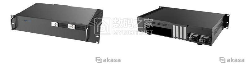

哈喽,各位在工厂车间里守着PLC控制柜、周围全是粉尘和油雾、最怕散热风扇卡死导致整个产线停机的自动化工程师,各位在偏远地区的电信基站或无人值守机房维护通信设备、一年到头也去不了几次现场、全靠设备自己扛着不出毛病的运维老哥,各位在医院里调试CT或超声诊断仪器、要求机器运行时必须静悄悄不能吓到病人、而且绝对不能断电否则检查做到一半就得重启的医疗器械工程师,各位在广播电视台或者大型演播室里搭建播出系统、节目直播期间别说死机就连风扇呼呼转的声音都不能有的技术主管,还有那些在家里捣腾NAS或者软路由、追求极致静音和长期稳定、恨不得机箱里一个风扇都不要、连电源风扇都想拆掉的DIY发烧友——你们今天又有新玩具可以好好研究一番了。在散热方案领域摸爬滚打了多年的老牌厂商Akasa,刚刚把他们家经典的Kepler无风扇机箱系列往前推了一步,推出了一个名叫Kepler R的全新型号。这个Kepler R是一台标准的2U高度机架式无风扇机箱,专门为microATX和Mini-ITX这两种尺寸的主板量身打造,最让人眼前一亮的是它内置了一套120瓦的冗余热插拔ATX电源,也就是说里面装了两个电源模块,一个万一挂了,另一个立马无缝顶上,系统全程不掉电、不重启、不中断。

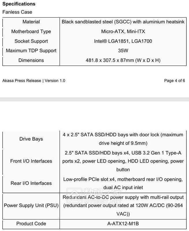

那么这台Kepler R到底能装什么样的主板和处理器呢?根据Akasa官方公布的详细规格,这台机箱兼容microATX和Mini-ITX这两种市面上最常见的小尺寸主板,CPU插槽方面支持Intel的LGA1851和LGA1700两种规格。LGA1700大家应该比较熟悉了,是Intel第12代、第13代和第14代酷睿处理器使用的接口,从2021年底发布以来一直用到去年,市面上大量的工控板和嵌入式主板都采用这个接口;而LGA1851则是Intel最新推出的接口,用于今年发布的第15代酷睿Ultra处理器,代表着最新的技术平台。也就是说,从2021年底发布的第12代Alder Lake一直到今年最新款的Arrow Lake架构的酷睿Ultra,全都可以装进这台机箱里,覆盖面非常广,无论是老项目升级还是新项目选型都不用担心兼容性问题。不过有一点需要特别注意,Akasa明确写了支持的处理器TDP上限是35瓦。这意味着你不能把那些动辄65瓦、125瓦的桌面级高性能CPU塞进去,因为无风扇散热的散热能力是有限的,只能压住低功耗的型号。但这也正好是它的定位所在——那些需要静音、可靠、低功耗的应用场景,比如工控机、嵌入式系统、网络设备、数字标牌、医疗仪器等等,用的本来就是TDP很低的处理器,比如Intel的T系列或者U系列,35瓦的约束完全够用,甚至还有富余,而且低功耗还能降低整个系统的发热量和能耗。

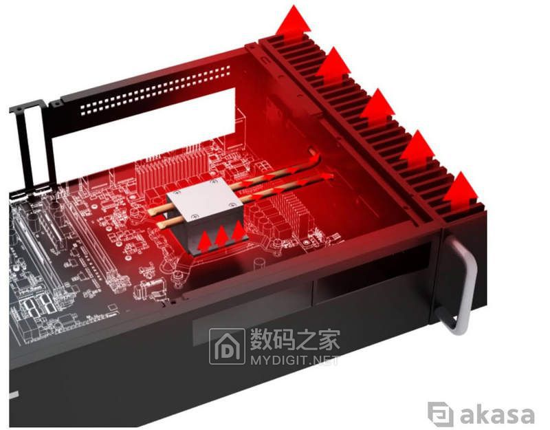

说到散热,这正是Akasa的看家本领,也是这台机箱的核心卖点之一。Kepler R采用完全无风扇的设计,整台机箱里没有一个转动部件,没有任何电机或者轴承,也就没有任何机械磨损和噪音来源。它依靠一个高性能的铝制散热模块和两条纯铜热管,把CPU产生的热量高效地传导到机箱外部的铝制散热鳍片上。这些鳍片表面积非常大,像梳子一样密集排列,能够快速把热量散发到周围的空气中,整个过程全靠自然对流和辐射,不需要任何风扇辅助,也不需要任何主动散热措施。因为没有风扇,所以绝对不会产生任何噪音,哪怕你把耳朵贴到机箱上也听不到任何声音,这对于录音棚、医院病房、实验室等对噪音敏感的环境来说至关重要。同时也不会有风扇积灰或者损坏的问题,因为根本就没有风扇可以坏,这对于需要24小时连续运行的设备来说,可靠性直接上了一个大台阶。而且由于没有运动部件,整台机器的平均无故障时间理论上也会更长,维护工作量也大大减少,基本上装好之后就不用管它了,只需要定期清理一下外部灰尘即可。
再来看接口和扩展能力,这方面Akasa也没有马虎,考虑得非常周到。Kepler R的前面板提供了两个USB 3.2 Gen 1 Type-A接口,传输速度最高可达5Gbps,可以用来插U盘、键鼠接收器、加密狗、移动硬盘等外设,日常操作很方便,比如给设备刷系统、拷贝日志文件、插加密狗授权等等。更重要的是,前面板还设计了四个2.5英寸SATA硬盘或固态硬盘的安装位,而且这些硬盘托架支持免工具拆卸、带锁、并且支持热插拔。什么叫热插拔?就是系统在运行状态下,你可以直接把一块硬盘抽出来换上新盘,不需要关机,也不需要重启,这对于需要不停机更换故障硬盘或者在线扩容的场景来说非常实用,比如在NAS或者RAID系统中,硬盘坏了可以直接拔掉换新的,系统会自动重建,不影响其他硬盘的正常工作。带锁的设计则可以防止有人未经授权拔出硬盘,增加了数据安全性,在公共机房或者多人共用的环境里特别有用,防止恶意破坏或者误操作。机箱的后部则支持最多四块低轮廓PCIe扩展卡,也就是说你可以加装额外的千兆或万兆网卡、串口卡、并口卡、采集卡、GPU计算卡、NVMe转接卡等等,只要它们的尺寸符合低轮廓规范就行,灵活性非常高,可以根据实际需求自由配置。此外,机箱还配有两个拉手,方便你在标准的19英寸服务器机柜里推拉安装和维修,不用费劲去抠边角,插拔设备的时候省力不少,也避免了机箱滑落砸到脚的风险。

这个电源模块的输入电压范围非常宽,支持90到264伏的交流电,也支持190到310伏的直流电。这意味着它几乎可以适应全世界任何国家的电网标准,不管你是在中国的220伏电网下使用,还是在日本的100伏、美国的110伏、欧洲的230伏下使用,统统没有问题,出差或者出口都不用担心电压不匹配。同时它也适用于那些采用高压直流总线供电的数据中心或工业环境,比如一些高端服务器机房使用240V直流供电,这个电源也能直接接入,灵活性非常高。输出方面,它提供了完整的ATX电压轨:+3.3V、+5V、+5V待机、+12V以及-12V,能够满足绝大多数主板和外设的供电需求,不管是老设备还是新设备都能兼容,包括一些需要-12V的串口或者音频电路。效率方面,这个电源获得了80 Plus银牌认证,在典型负载下可以达到最高89%的转换效率。虽然银牌在如今金牌、白金遍地走的时代不算顶尖,但考虑到这是一款无风扇的冗余电源,能做到89%已经很不容易了,而且无风扇设计本身就会限制散热能力,效率太高反而更难实现,因为高效率意味着更少的发热,但无风扇电源的散热本来就差,所以这个效率已经是很不错的平衡。它的工作温度范围是零下5摄氏度到零上50摄氏度,也就是说在一些比较恶劣的环境下也能正常工作,比如北方冬天的室外机柜或者南方夏天的闷热机房,甚至是一些没有空调的工业现场。保护功能方面,内置了过压保护、过流保护、过温保护和短路保护,能够有效保护电源自身以及连接的硬件不被异常情况损坏,比如雷击、电压浪涌或者负载短路,即使出现意外也能自动切断,防止火灾或者设备烧毁。
