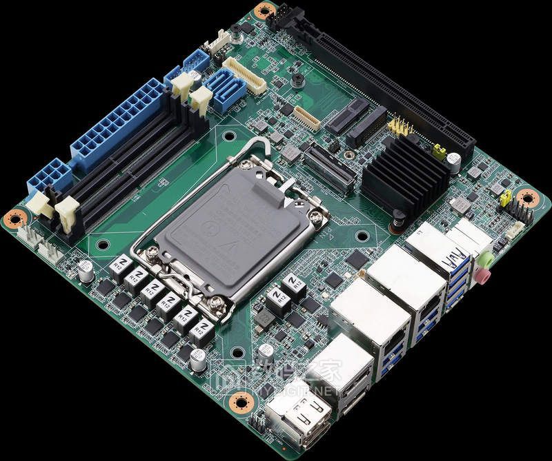

咱们先来看这块主板最核心的部分——处理器支持。MIX-Q870A1兼容英特尔酷睿Ultra 200S系列处理器,也就是之前代号为Arrow Lake的第二代酷睿Ultra桌面级芯片。这些处理器采用全新的LGA 1851插槽,热设计功耗最高支持到65瓦。65瓦这个数字很有意思:它比常见的台式机处理器125瓦甚至更高功耗要低得多,但又比那些15瓦或28瓦的低压移动U性能强不少。对于工业应用来说,65瓦是一个黄金平衡点——既能提供足够的计算能力来处理复杂的控制算法、机器视觉任务或数据分析,又不会产生过多的热量,可以使用小尺寸的散热器甚至被动散热方案,从而适应密闭的工控机箱。AAEON表示这块主板兼容第二代酷睿Ultra处理器范围内的多种型号,也就是说用户可以从Core Ultra 3、Core Ultra 5、Core Ultra 7甚至Core Ultra 9的不同SKU中选择,根据自己的预算和性能需求灵活搭配。这对于系统集成商来说非常友好,同一个主板设计可以覆盖不同档次的项目,降低库存和认证成本。另外,LGA 1851插槽本身也是英特尔新一代桌面平台的标志,相比上一代LGA 1700,在供电和信号完整性上都有优化,支持更高效的内存控制器和更快的DDR5内存。
处理器内部集成的NPU(神经网络处理单元)和Xe LPG核显是另一个重要看点。第二代酷睿Ultra的NPU算力相比上一代有了显著提升,配合核显中的Xe核心,整个平台可以提供总计36 TOPS的AI加速能力。TOPS是万亿次操作每秒,36 TOPS意味着这块主板在没有独立显卡的情况下,就能在本地运行一些轻量级的AI推理任务,比如实时目标检测、语音识别、异常监测等。这对于边缘计算场景来说非常实用——你不需要再额外购买一张昂贵的AI加速卡,直接在CPU上就能完成推理,既节省了成本又降低了功耗和空间占用。当然,如果你需要更强大的AI算力,还可以通过后面的PCIe插槽加装独立显卡。AAEON在宣传中也提到了优化的多任务和多核性能,这得益于Arrow Lake架构在混合核心设计上的改进,性能和能效核的调度更加智能,同时支持DDR5内存和更快的缓存,让多任务切换更加流畅。对于需要同时运行多个虚拟机或者容器化应用的场景,这种多核优化能带来实实在在的效率提升。

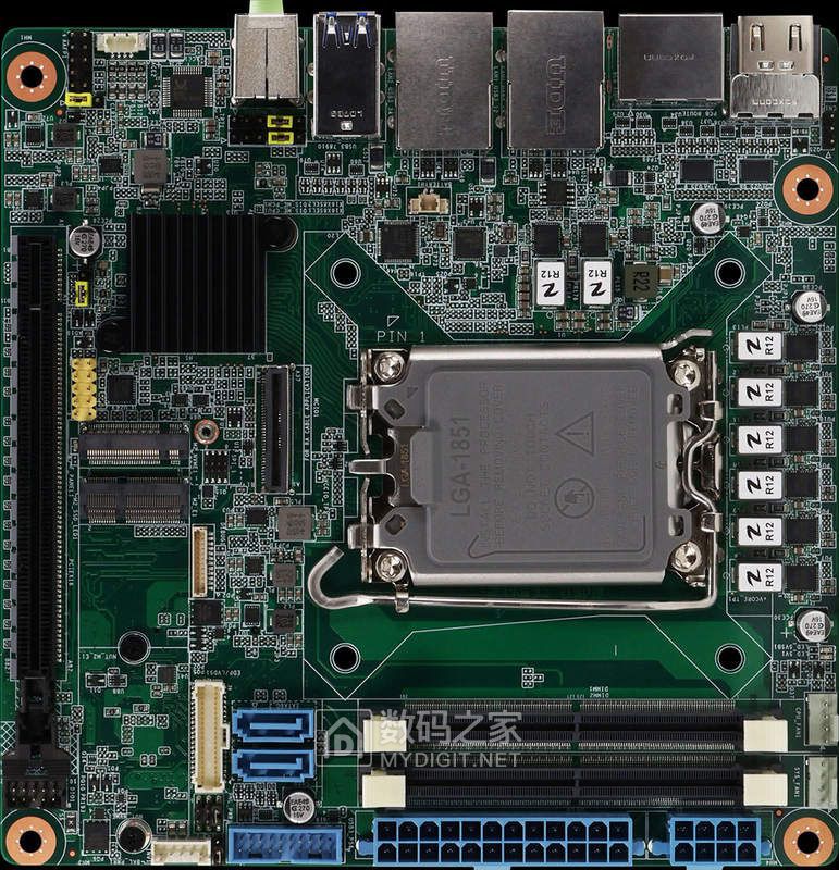

接下来要重点说说这块主板最亮眼的设计——那条16通道的PCIe 5.0插槽。它不仅仅是一条普通的PCIe x16插槽,还支持分叉功能,可以通过板上的专用跳线将16条通道拆分成不同的组合:可以是完整的x16模式,也可以是x8/x8模式(两条8通道),或者是x8/x4/x4模式(一条8通道加两条4通道)。这个功能在Mini-ITX主板上极为罕见,因为大多数Mini-ITX板为了节省空间,只提供一个直连CPU的PCIe x16插槽,而且不支持拆分。但MIX-Q870A1通过精心的电路设计和跳线配置,给了用户极大的灵活性。举个例子:假设你的项目需要一张GPU来做AI加速,同时还需要一张NVMe固态硬盘来高速存取数据,以及一张图像采集卡来接入摄像头。如果是普通主板,你可能只能插GPU,其他设备就没地方接了。但在MIX-Q870A1上,你可以把PCIe插槽设置为x8/x4/x4模式,用x8通道插GPU,一条x4通道插NVMe转接卡,另一条x4通道插图像采集卡,三者同时工作互不干扰。当然,你也可以选择x8/x8模式,插两张GPU或者一张GPU加一张高速网卡。这种模块化的设计理念,让这块小小的Mini-ITX主板拥有了接近ATX大板的扩展潜力,特别适合那些需要在紧凑空间内集成多种功能的工业项目。PCIe 5.0的带宽是PCIe 4.0的两倍,每条通道速率达到32GT/s,即便是x4模式也能提供充足的带宽给NVMe固态硬盘或者千兆级网卡。而且分叉功能是通过硬件跳线实现的,不需要在BIOS里做复杂设置,降低了使用门槛。
存储方面,MIX-Q870A1提供了相当丰富的选择。它有两个M.2插槽:一个是M.2 2280 M-Key,走四通道PCIe信号,专门用于NVMe固态硬盘;另一个是M.2 2242 M-Key,预留给了SATA协议。2280是市面上最常见的NVMe固态硬盘尺寸,长度80毫米,可以买到2TB甚至4TB的大容量型号,顺序读写速度轻松超过7000MB/s。2242尺寸则相对小众,主要用于一些工业级SATA固态硬盘,容量通常较小但稳定性更高,适合对可靠性要求严苛的场合。此外,主板上还有两个独立的SATA 6Gb/s端口,支持RAID 0和RAID 1。RAID 0可以将两块硬盘合并成一个更大的逻辑卷,提升读写速度;RAID 1则提供镜像备份,一块硬盘坏了另一块还能继续工作,适合对数据安全性要求较高的场景。对于需要大量本地存储的应用,比如视频监控录像或者数据记录,这两个SATA口可以挂载大容量机械硬盘或者企业级固态。最后,还有一个M.2 2230 E-Key插槽,通常用于安装Wi-Fi无线网卡,但也可以用来安装额外的NVMe固态硬盘(通过特定转接卡)。这样算下来,MIX-Q870A1最多可以同时挂载四块存储设备(两个M.2 NVMe、两个SATA),在Mini-ITX板型中算是非常慷慨的配置了。而且所有存储接口都支持热插拔吗?不一定,但至少给了用户充分的扩展余地。对于需要高速缓存的场景,可以用一个NVMe固态做系统盘,另一个做缓存盘,再用SATA机械盘做大容量存储。

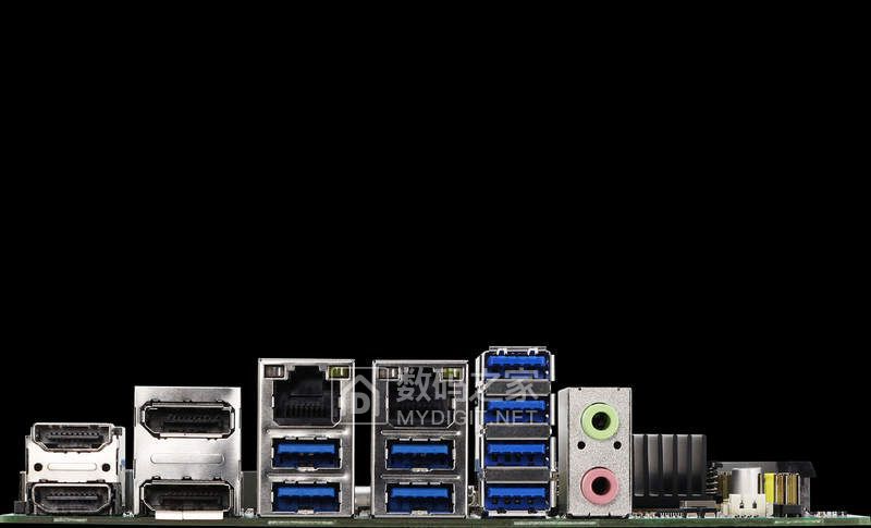

显示输出方面,MIX-Q870A1的后置I/O区域配备了两个HDMI 2.0接口和两个DisplayPort接口。这四个视频接口都支持4K分辨率下60Hz的刷新率,而且HDMI还支持数字音频输出。这意味着你可以同时连接多达四台4K显示器,组成一个超宽的工作台,或者用于数字标牌、多屏监控中心等场景。对于工业现场来说,多屏显示非常常见——一个屏幕显示控制界面,一个屏幕显示监控画面,另一个屏幕显示数据分析图表。四个独立显示输出让这一切变得轻而易举。此外,主板内部还提供了一个40针的LVDS/eDP连接器,同样支持1920×1080分辨率下60Hz输出。LVDS和eDP是工业显示面板常用的接口,很多工控一体机或者嵌入式设备直接通过排线连接液晶屏,不需要单独的显示器。这个内部接口让MIX-Q870A1可以直接驱动自带屏幕的设备,比如自助查询机、医疗监护仪、车载终端等。另外还有一个8位可编程数字I/O接口,可以用来连接外部传感器、继电器或者指示灯,实现简单的控制功能。8位意味着可以同时输入或输出8个数字信号,对于触发拍照、报警等场景非常实用。比如在机器视觉系统中,可以用数字I/O接收光电传感器的触发信号,然后通知相机拍照,整个过程延迟极低。
后置I/O的丰富程度也令人印象深刻。除了四个视频接口之外,还有八个USB 3.2 Gen 2端口。USB 3.2 Gen 2的理论带宽为10Gbps,是传统USB 3.0的两倍,适合连接高速摄像头、外部存储设备或者数据采集器。八个端口意味着你可以同时连接键盘、鼠标、U盘、移动硬盘、打印机、扫码枪等多个外设,而不需要额外使用USB集线器。网络方面,这块主板配备了两个有线网口:一个是1GbE,基于英特尔以太网连接I219-LM控制器;另一个是2.5GbE,基于英特尔以太网控制器I226-V。2.5GbE的速率是传统千兆网的2.5倍,对于需要高速数据传输的场景,比如机器视觉中的图像流传输或者NAS文件共享,能显著提升效率。两个网口还可以配置为链路聚合或者冗余备份,提高网络的可靠性和吞吐量。对于需要连接工业现场总线或者PLC的场景,也可以通过PCIe插槽加装专用的现场总线接口卡。内部连接器还包括一个USB 3.2 Gen 1前置接头,可以扩展出两个额外的USB接口,方便连接到机箱前面板。注意,USB 3.2 Gen 1就是以前的USB 3.0,速率5Gbps,对于键盘鼠标等低速设备完全够用。
