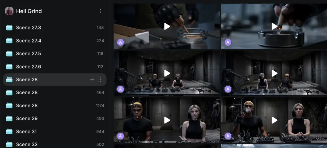

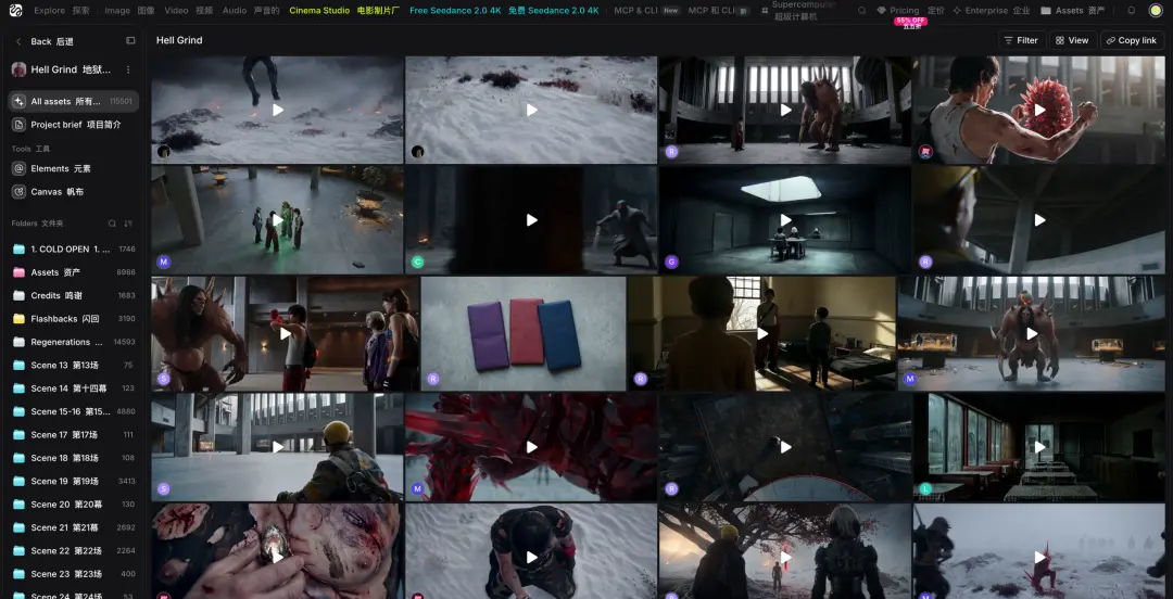

最近,电影的制作团队 Higgsfield 公开了这部名为《Hell Grind》地狱磨砺的完整制作资料。每一幕每一场,累积十万多个资产,生成的视频不计其数,我们都能在 Higgfield 公开的项目地址查看。
https://higgsfield.ai/@higgsfield.studio/projects/hell-grind

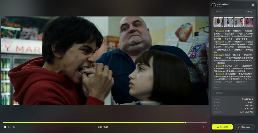

每一个资产里面,都有完整的提示词和使用的参考图片,如果你有足够的 Seedance 积分,甚至可以 1:1 复刻一个同款电影。
里面还有不少中文提示词

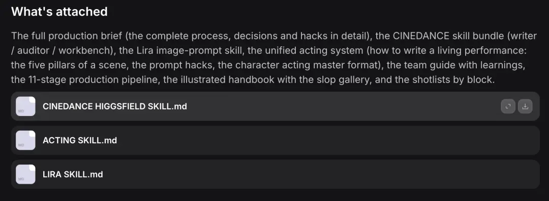

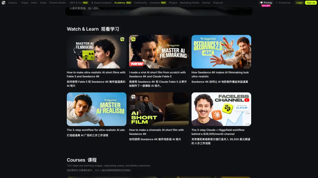

Higgsfiled 也有提供 AI 电影学院课程,以及此次 AI 电影的三份 Skill

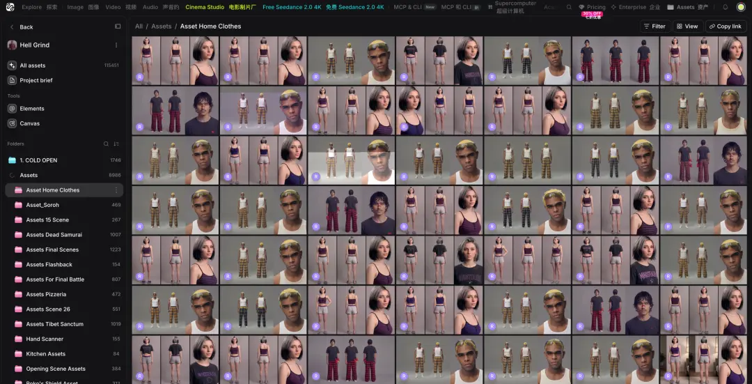

《Hell Grind》把后一类信息做成了角色资产。每名主要角色都有一段固定的外貌描述,以及三张参考图:面部特写、正面全身和背面全身。正面全身图甚至会被故意去掉头部,避免模型在生成远景时读取那张过小、模糊的脸。
这些参考图也被刻意做得很朴素:灰色背景、平光、清晰毛孔,没有胶片颗粒和戏剧化灯光。角色图的存在,只负责回答一个问题:这个人究竟是谁;而后续的电影感应该留给具体的场景再做决定。
外貌之外,声音和行为也要被固定。比如,一个角色的声音可以被写成:低沉、沙哑的男中低音;语速缓慢,带伦敦街头口音;始终保持具有威胁感的平静,从不提高音量。
他的行为则会被总结成另一段文字:走路的节奏、手部习惯、眼神如何移动、受到压力时怎样掩饰、情绪崩溃前会出现什么动作。
角色坐下后,原本来回踱步的焦虑也不会消失,而会转移到摇晃身体、敲击手指和突然加快的手势上。
一部电影中的「角色」,由此被拆成了四组可以反复调用的数据:一张脸、一套身体和服装、一种不会漂移的声音,以及一组贯穿全片的行为习惯。

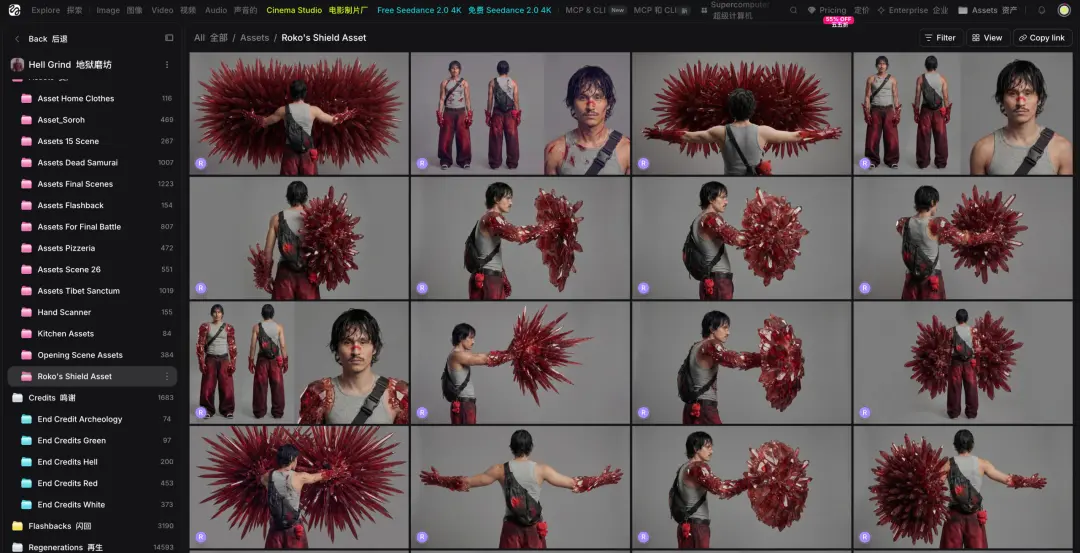

电影中的人物还会受伤、淋雨、换衣服。传统拍摄可以让演员换一套服装继续表演,AI 模型却容易把角色的多个状态混在一起。
电影中的男主角获得超能力后会变身,变身的每一种状态都需要一个资产文件
因此,《Hell Grind》里的每种状态都被拆成独立资产:@roco 是普通状态,@roco_wet 是淋雨后的状态,@roco_blood 是受伤后的状态。白天、夜晚和雨天的同一个地点,也会被当作三个不同场景管理。
一件关键道具甚至有三个版本:正常展示的完整版本、放在手掌里的染血版本,以及藏在拳头里的隐藏版本。
这套方法背后的逻辑就是:与其期待模型理解一个资产的所有变化,不如把每种变化都变成确定答案。
