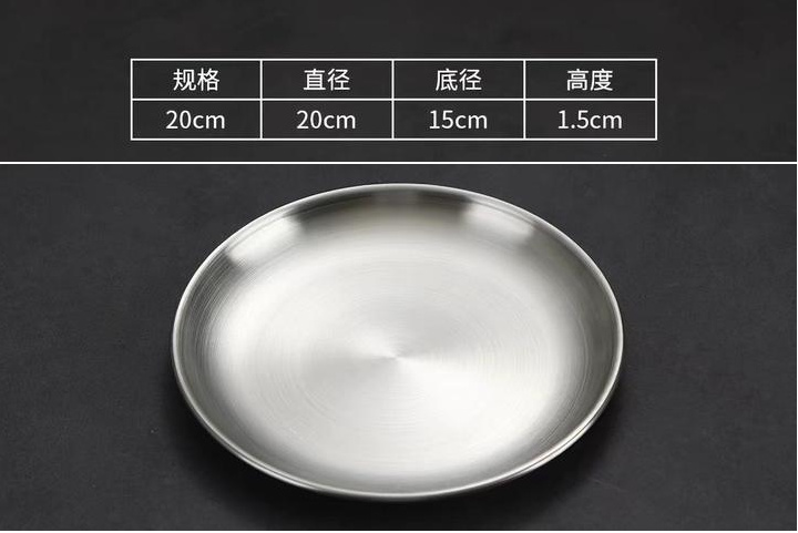

AI 告诉我棒状天线只需要一个金属棒加一个地网就可以了,金属棒可以理解,地网可以使用几根金属丝交叉编织成网状,或者使用金属板。编织金属丝网对我来说就有点挑战性了,因为不是很好和金属棒焊接在一起,所以我选择了使用金属板作为地网。因为我想到金属板,我可以找一个盘子来代替啊,说干就干,我搜了一下淘宝,因为我有 88 VIP 的缘故,所以就挑免邮的,最后在淘宝上买了一个 20cm 的不锈钢浅盘,价格 2.9 元,刨去 2 元红包,实付 0.9 元。同时根据 AI 的指示,金属棒直径 1cm 时效果最好,所以我在淘宝上买了一根 1cm 的铜管,价格 7.5 元,刨去 2 元红包,实付 5.5 元。其实铜管直径只要大于 0.5cm 即可,我这里买 1cm 的主要是为了达到理论最优值。
图 1.1 20cm 不锈钢浅盘

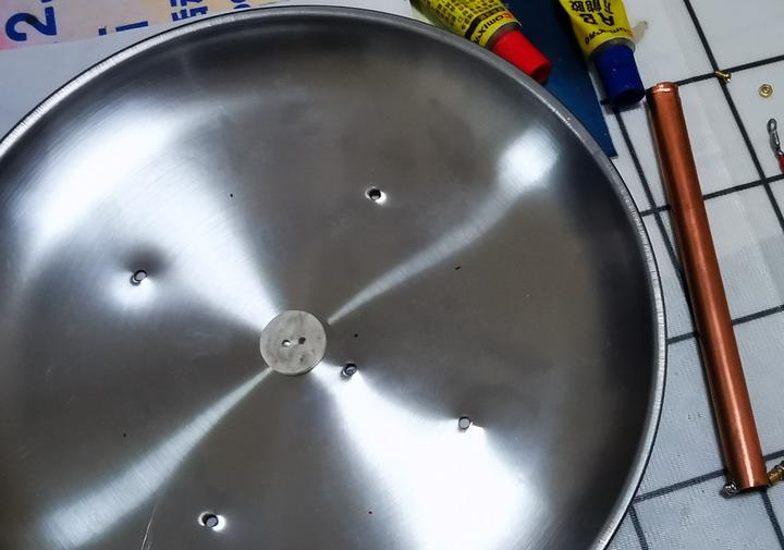

不锈钢盘到货后,我首先给其打孔,现在圆心四周打上四个孔,这些孔跟天线制作无关,我想着后面如果想固定的话,这四个孔可以穿绳帮在杆子上。圆心 1cm 处的孔才是跟天线制作相关的孔,因为不锈钢是没法使用电烙铁焊接的,所以就留一个孔,后面可以用螺丝固定同轴线的外屏蔽层。

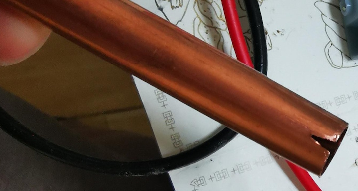

铜管到货后,我截取了 12cm 的长度。
图 1.2 裁切后的铜管
我选取了 600MHz 作为测试频率,棒状天线的长度为波长的四分之一,波长 λ = c / f,其中 c 为光速,f 为频率。600 MHz 的波长约为 0.5 米,所以四分之一波长约为 12.5 cm。因为电磁波在天线金属附近传播时,不是完全按真空中的速度和边界条件走,所以天线通常要做得比理论值短一点,才能在目标频率上共振,公式上可以这样理解:实际长度 = 理论长度 × 缩短系数,缩短系数的常见范围大约 0.9 到 0.98,我这里取了 0.96,所以截取长度为 12.5 × 0.96 ≈ 12 cm。
一开始,我在圆盘中心放置了一颗纽扣,我想将纽扣粘在圆盘上,然后再将铜管粘在纽扣上,这样就可以将铜管固定在圆盘中心了。可是我发现,铜管和纽扣的接触面积太小了,固定不牢靠,换了几次胶水都失败了。
后来我想到一个办法,我可以在圆盘中心打一个孔,然后将铜管插入孔中,再用螺丝固定,这样就可以将铜管固定在圆盘中心了。当然铜管和圆盘之间是需要绝缘的,为此我专门从淘宝上调研了一番,最终敲定了一个方案,铜管和圆盘之间使用一个塑料垫片来绝缘,使用一个塑料螺丝从圆盘底部穿过塑料垫片和铜管,最后向铜管内部注入胶水进行固定。

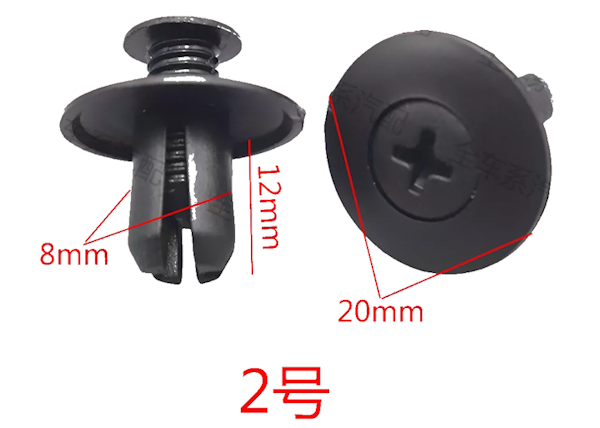

塑料垫片采用的是这种规格
图 1.4 M10 尼龙垫片规格
价格 2.15 元,使用红包后,实付 0.15 元。

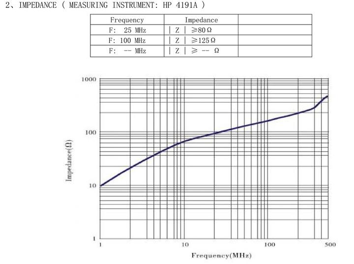

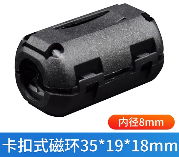

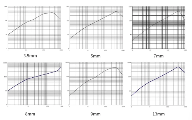

磁环巴伦面临的最大问题是 UHF 频段的磁环材料不容易买到。我在淘宝上搜了一下高频磁环,竟然发现了国产的磁环,其为卡扣样式,正好可以扣在同轴线的外层上。选择它还有一个重要理由,其特性阻抗可支持 UHF 频段,我买了孔径为 8mm 的,通过图中可以看出厂家的给的特性阻抗图在 8mm 的时候,只给到了 500MHz,500MHz 以上的特性阻抗没有给出,不过其他孔径的都给到了 1000 Mhz,本着试试看的态度先买回来。
图 2.1 卡扣磁环
图 2.2 特性阻抗
商家只提供了 5 个打包购买的选项,价格为 16.2 元。

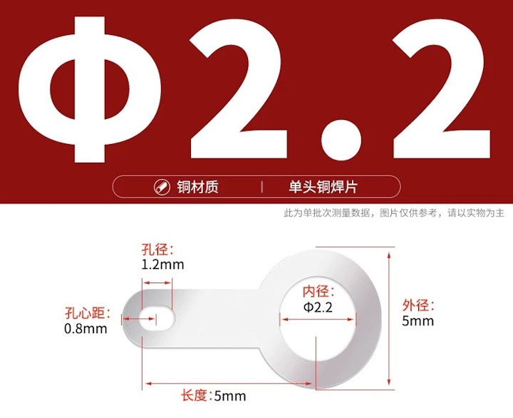

在加载磁环之前,我先把铜管上原来的焊点清除掉,购买了一段 1m 长的 75 欧同轴电缆,价格 2.08 元。截取大概 15 cm,剥开同轴电缆的外层屏蔽层,将同轴电缆的内导体焊接在铜管的中心孔上。同轴电缆的外层屏蔽层焊拧在一起,焊接上镀银铜垫片,其规格如下:
图 2.3 镀银铜垫片
垫片价格 2.11 元。

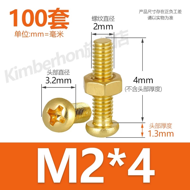

然后使用十字圆头黄头螺丝将其固定在圆盘上,螺丝规格如下:
图 2.4 十字螺丝
螺丝价格 4.43 元。

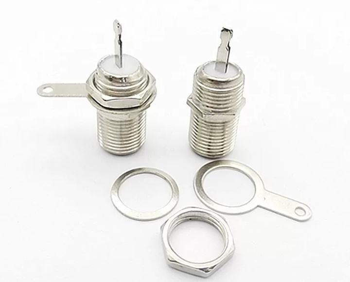

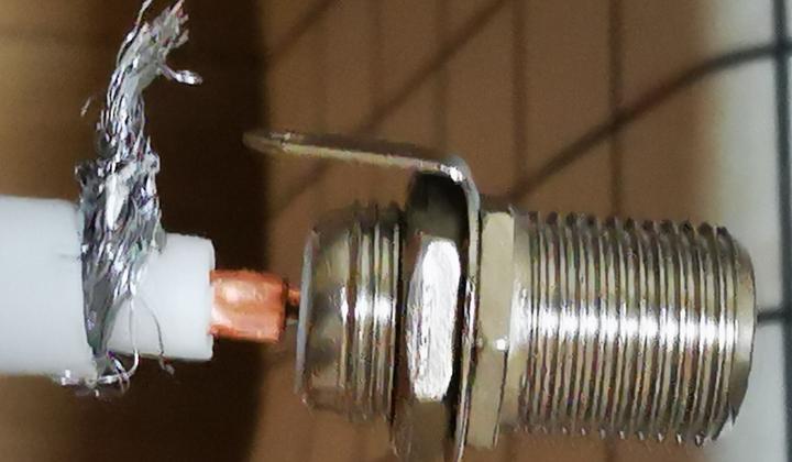

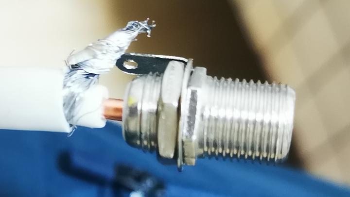

同轴电缆的另外一头固定上 F 母头,F 母头的规格如下:
图 2.5 F母头
F 母头价格 2.24 元。
图 2.6 F 头连接制作步骤1
之前恰好买过一批铜柱,用来做导线的连接,看上去比同轴的芯线和 F 头芯线连接部位稍微粗一些,就直接拿来用了,省去了这部分的焊接过程。
图 2.7 2mm铜柱
铜柱的价格 2.27 元。
图 2.8 F 头连接制作步骤2
将铜柱一端插入到同轴芯线所在的绝缘 PVC 塑料中,一端插入到 F 头的芯线连接部位,同轴和 F 头芯线连接部分可以重叠在一起,然后用钳子压紧铜柱。不过屏蔽层部位还是需要做焊接的。

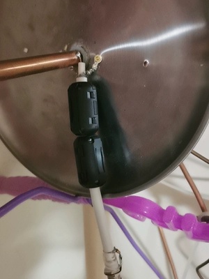

所有部分焊接完成后,将磁环扣在同轴电缆的外层屏蔽层上,磁环的位置尽量靠近铜管。接下来就可以测试了,一开始我将圆盘平放,发现信号质量不佳,本来用双菱能稳定收到的信号(562Mhz)都出现马赛克,想着这次制作可能又失败了。不过我还是不死心,将盘子直接竖着放在了这个位置,没有想到出奇迹了,不但 562Mhz 能正常接收了,666Mhz 也能正常接收了,而 666Mhz 之前用双菱接收是很困难的,这次直接过门限了,信号质量在 18db 左右。甚至连 674Mhz 都能收看了,其信号质量在 20db,但是偶尔不稳定会突然将为 0 ,出现马赛克,但是 666Mhz虽然质量不高,但是稳如老狗。
图 2.9 最终测试位置
使用一个磁环即可,两个磁环和一个磁环效果是一样的。
还有一个问题需要留意,盘子的摆放位置也很重要,之前使用空芯巴伦时,没有向图 2.9 那样摆放,所以目前无法再做对比测试,因为之前的巴伦已经拆掉了。所以是不是空芯巴伦真的不好用,现在也不好说。
不过上述制作的一个关键是磁环,将磁环拿掉后,666Mhz 和 674Mhz 都不能稳定接收了。当然一开始,我对于商家给出的阻抗频率图是有怀疑的,我专门找客服要了他们的参数文档,发现他们最高只测试了 100Mhz 下的阻抗:
图 2.10 实际测量阻抗
不知道他们曲线中高频部分是怎么绘制出来的,也就是说这个曲线有可能是不真实的,在高频部分有可能阻抗根本就不达标。所以当前这个磁环到底是起到了巴伦的作用,做平衡不平衡转化;还是起到了滤波作用,屏蔽电磁干扰,我现在是搞不懂的。但是好消息是,不管其原理是什么,接收的效果总算是改善了。
