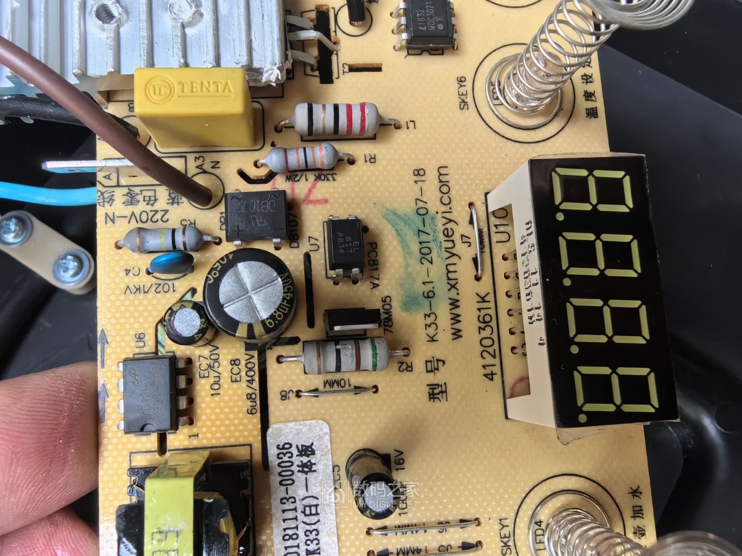

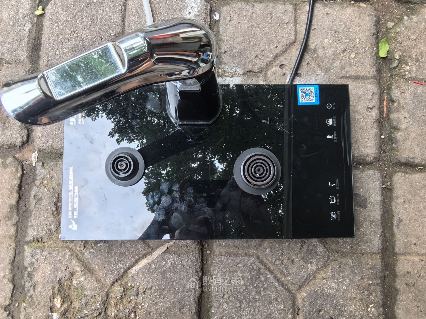

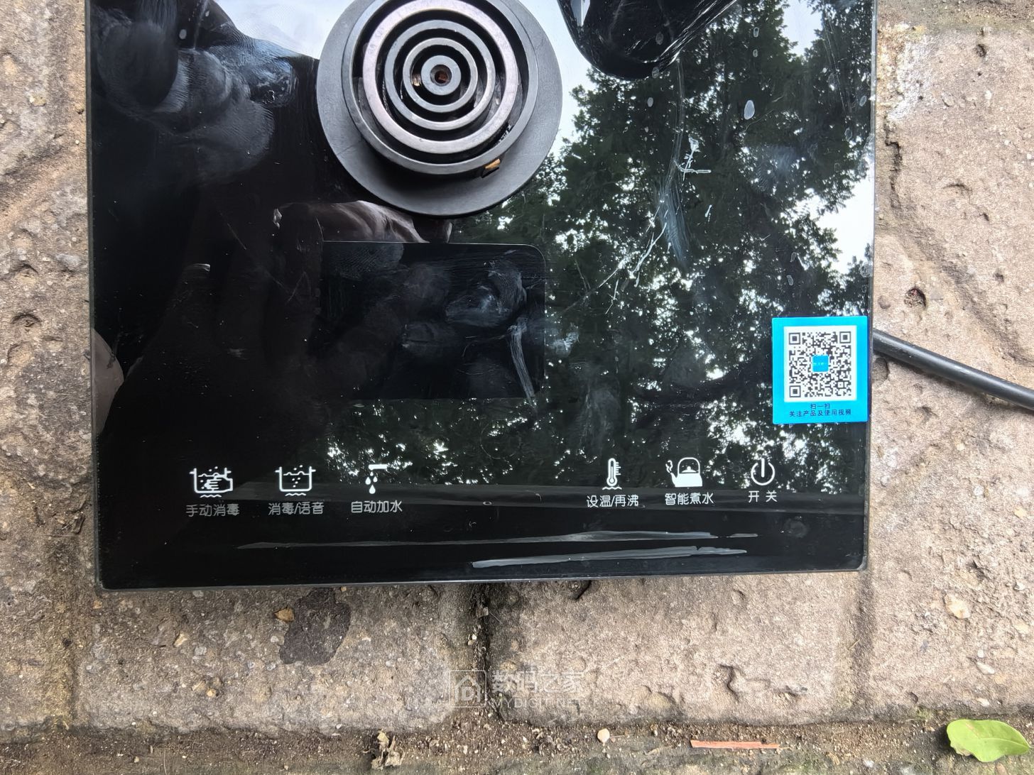

今天维修一台越一品牌的电茶壶,故障现象为屏幕不显示。
使用提示
功能按键

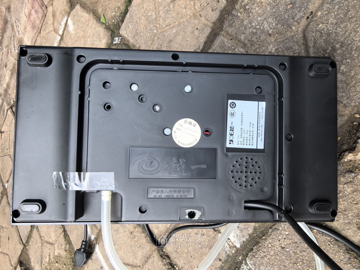

机器背面

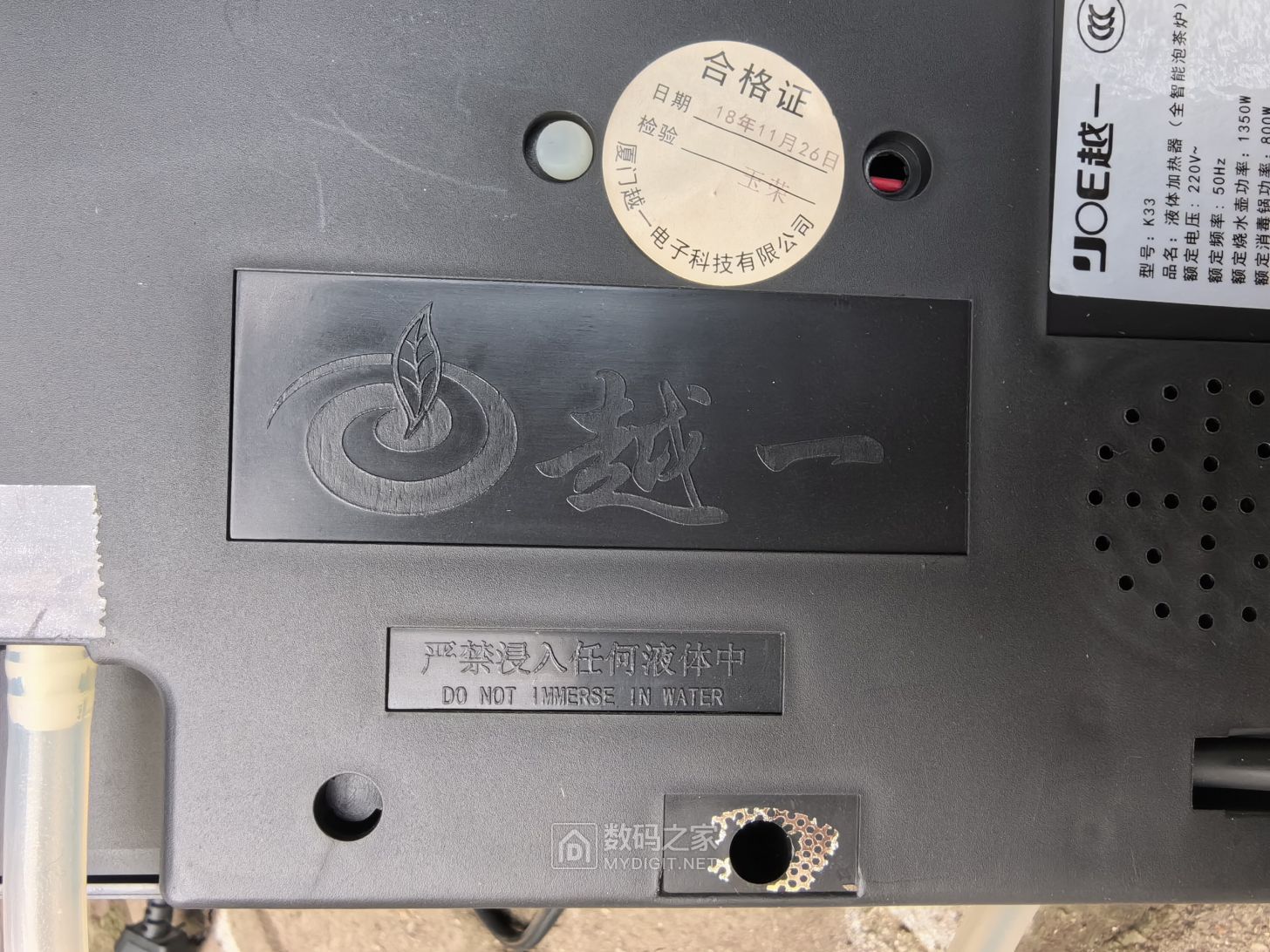

越一品牌标识

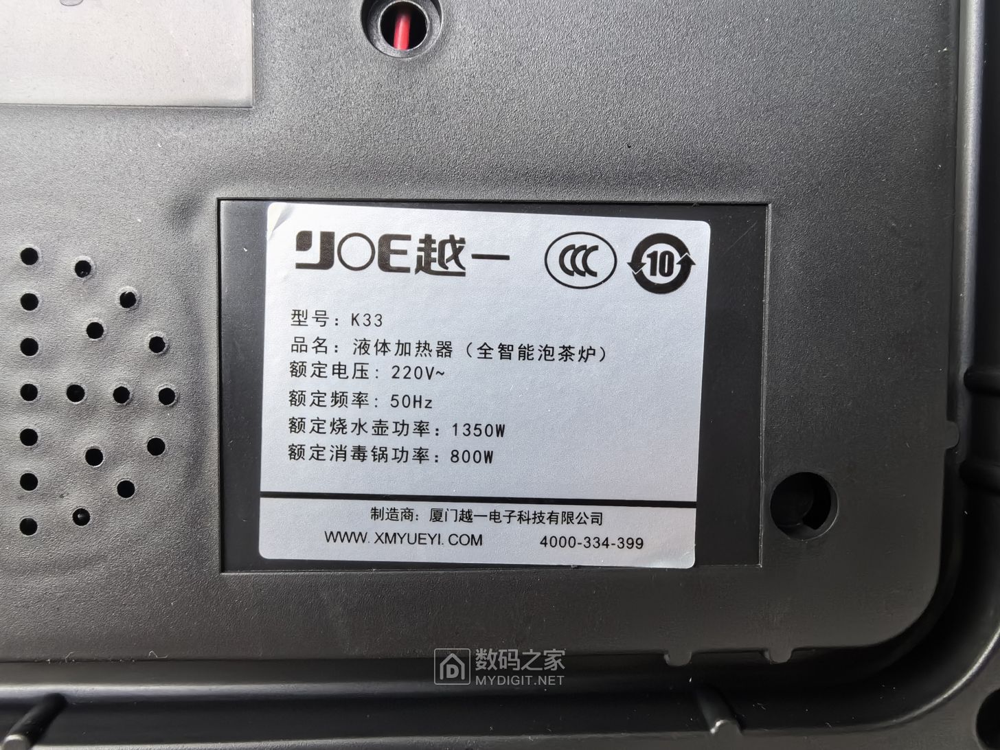

型号为K33

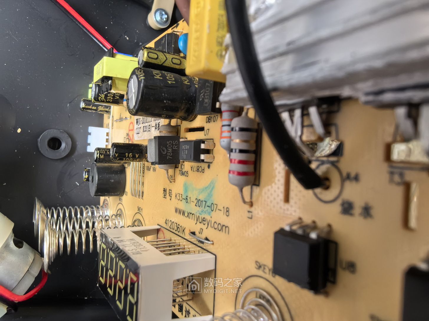

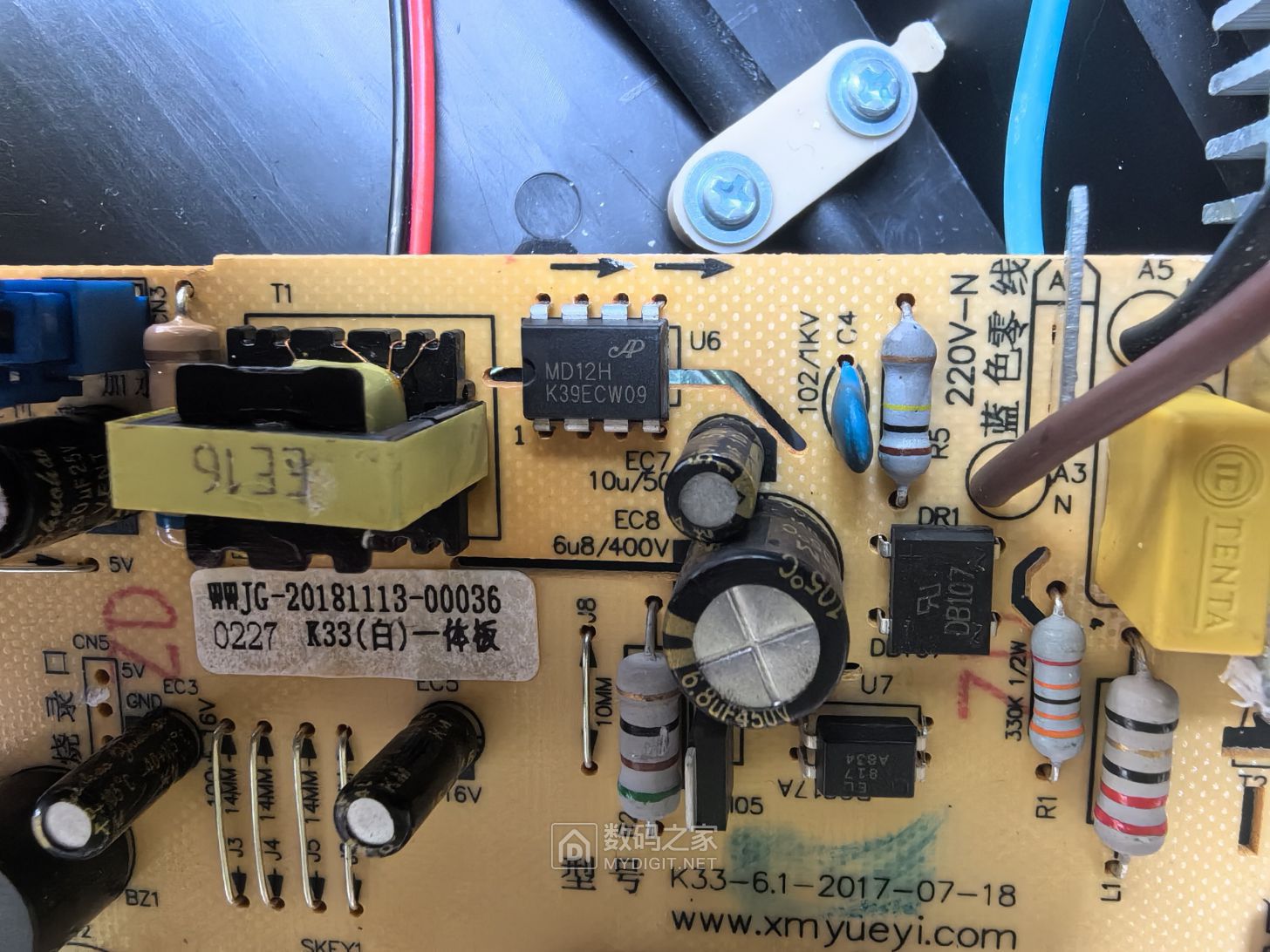

主板正面

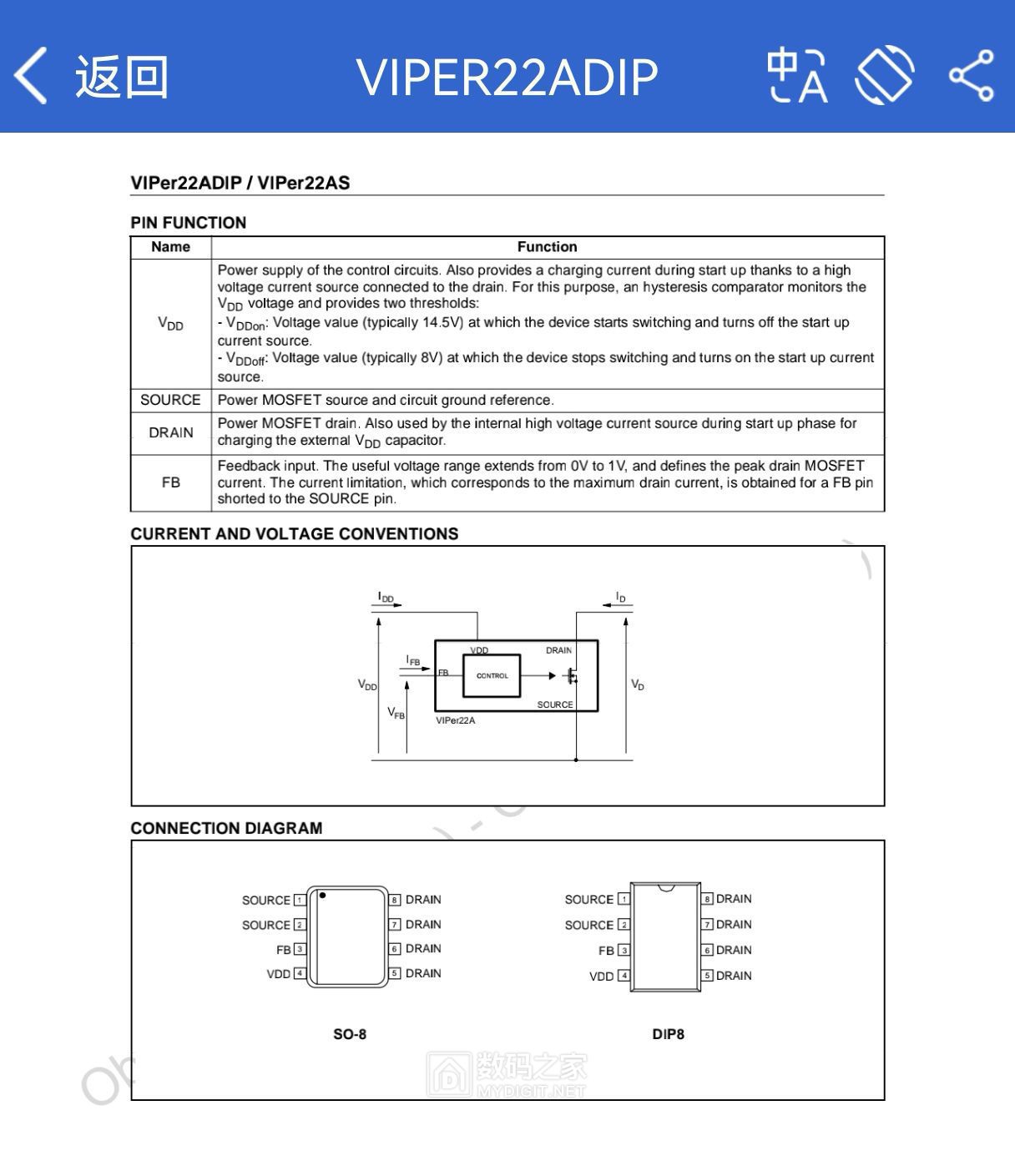

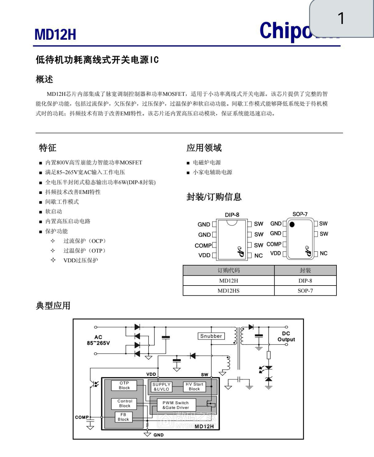

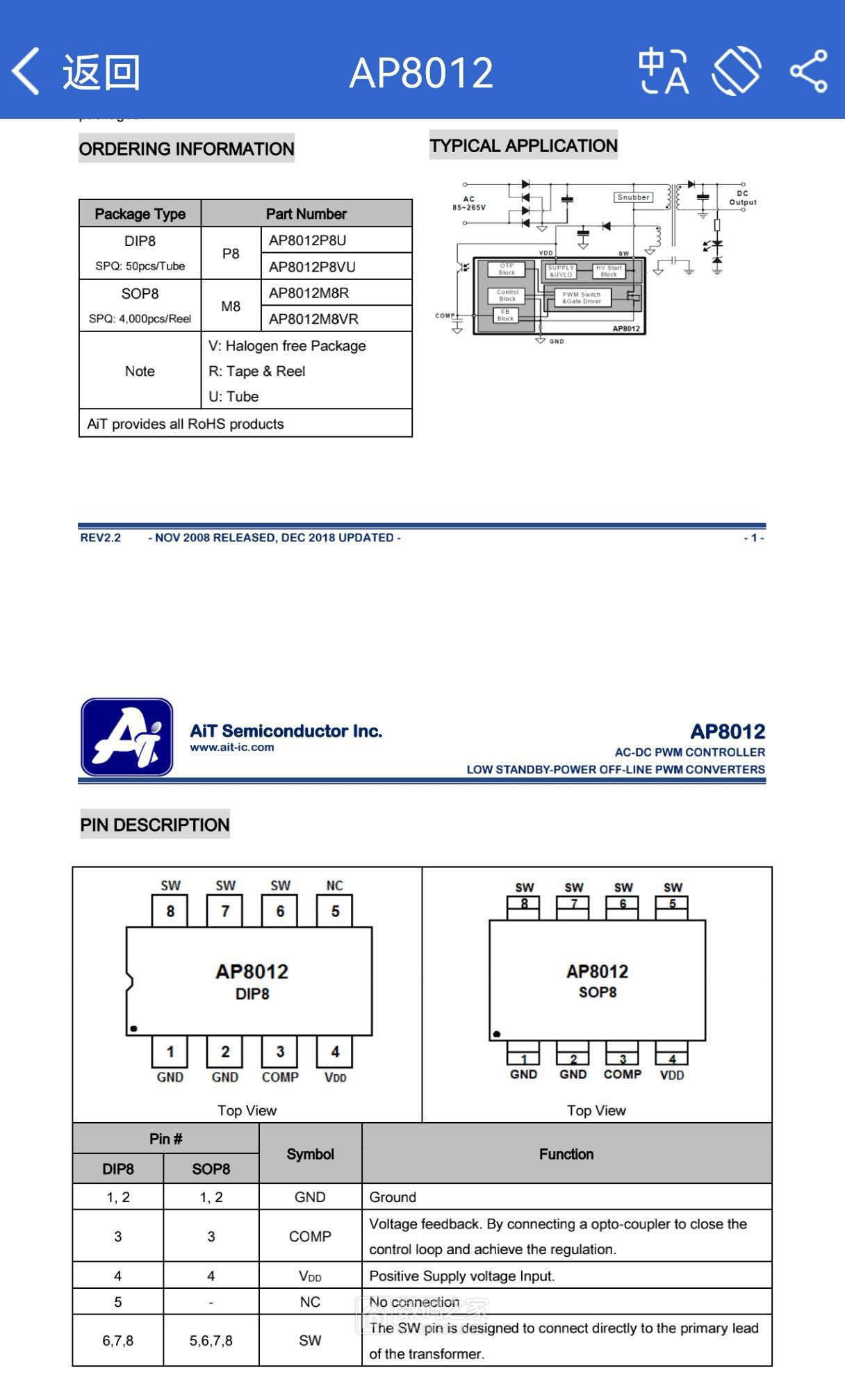

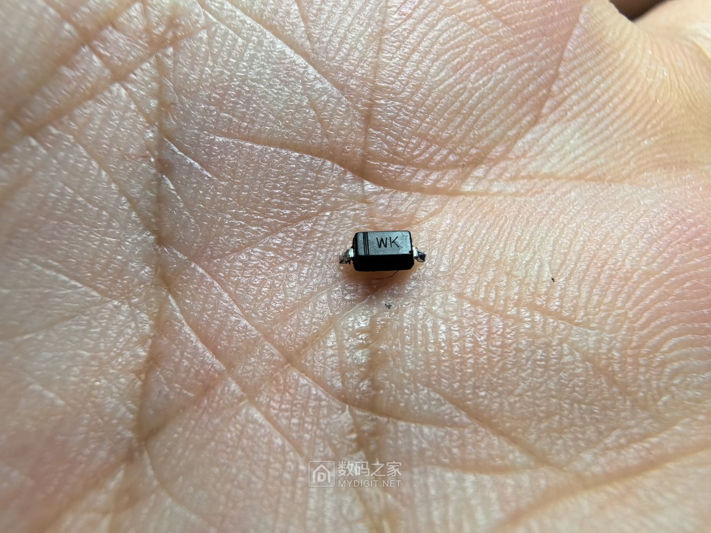

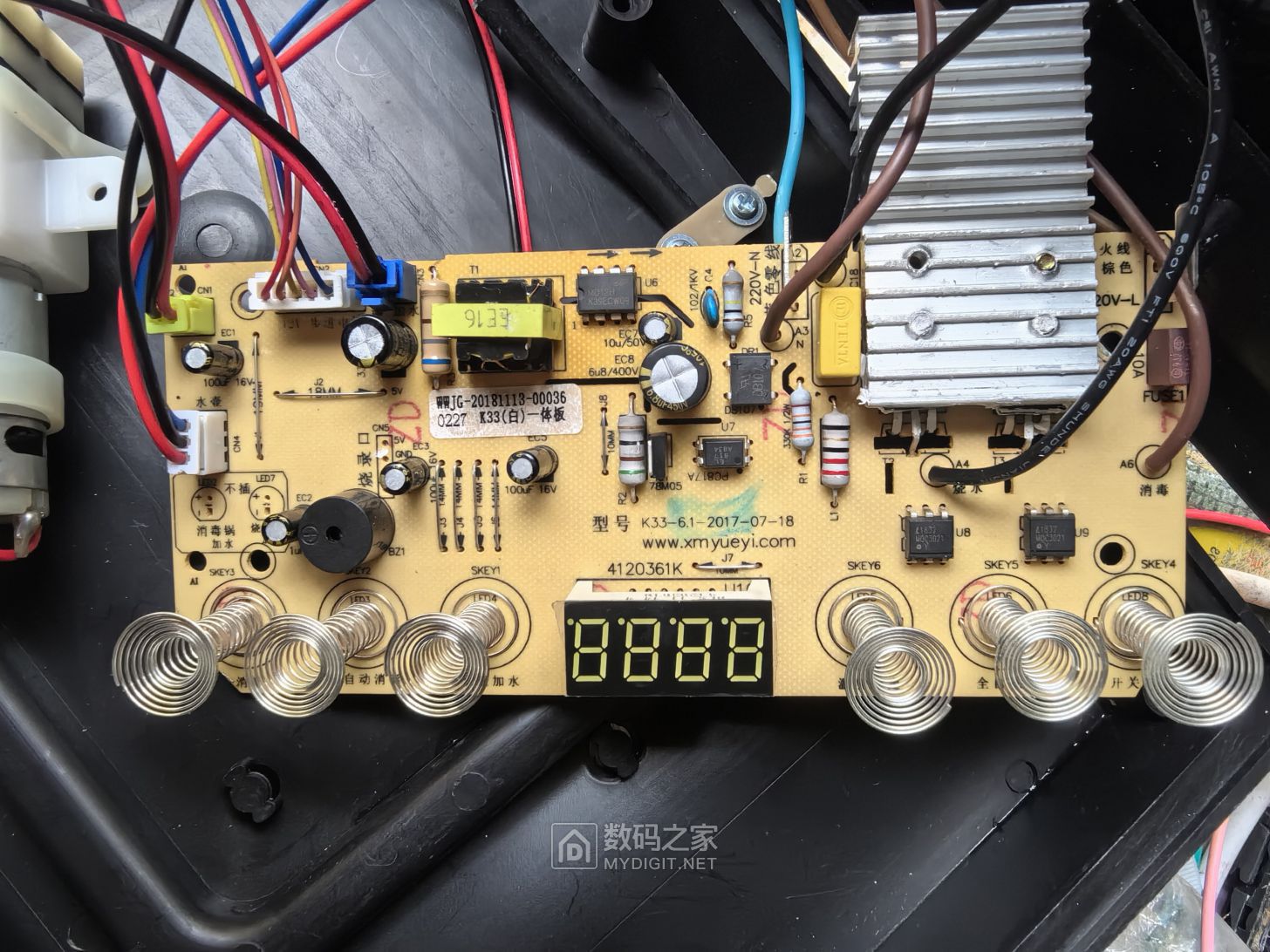

电源芯片为MD12H和AP8012、VIPER22A引脚功能一样,可以直接代换,用AP8012代换后,还是没有12V电压。实测MD12H的4脚供电电压仅为3.4V(正常为17V左右),经进一步检查发现3脚外接的稳压二极管(16V稳压管,丝印WK)反向压降为1.12V(正常为无穷大),代换后12V电压实测14.2V屏幕显示正常,加热功能正常。

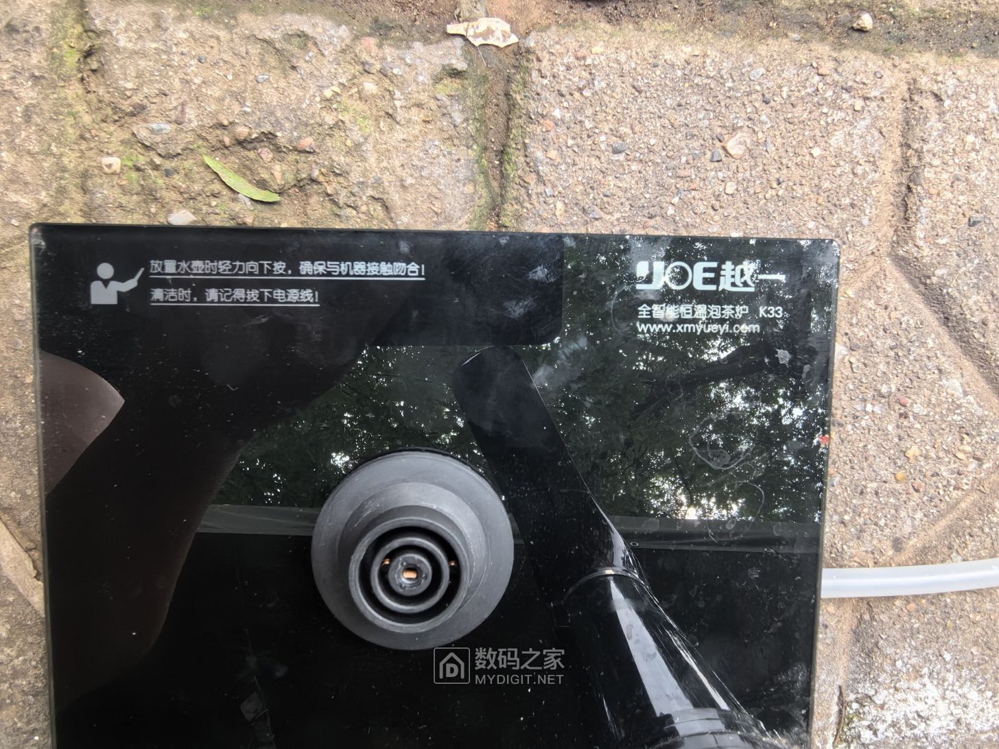

备注:该机壶盖为自动揭开后注水,颇有新意。

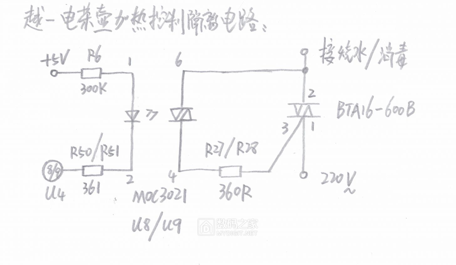

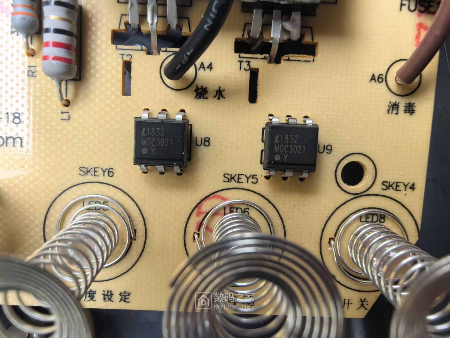

加热控制可控硅通过MOC3021进行强弱电隔离。
整流桥堆及光耦
78M05三端稳压

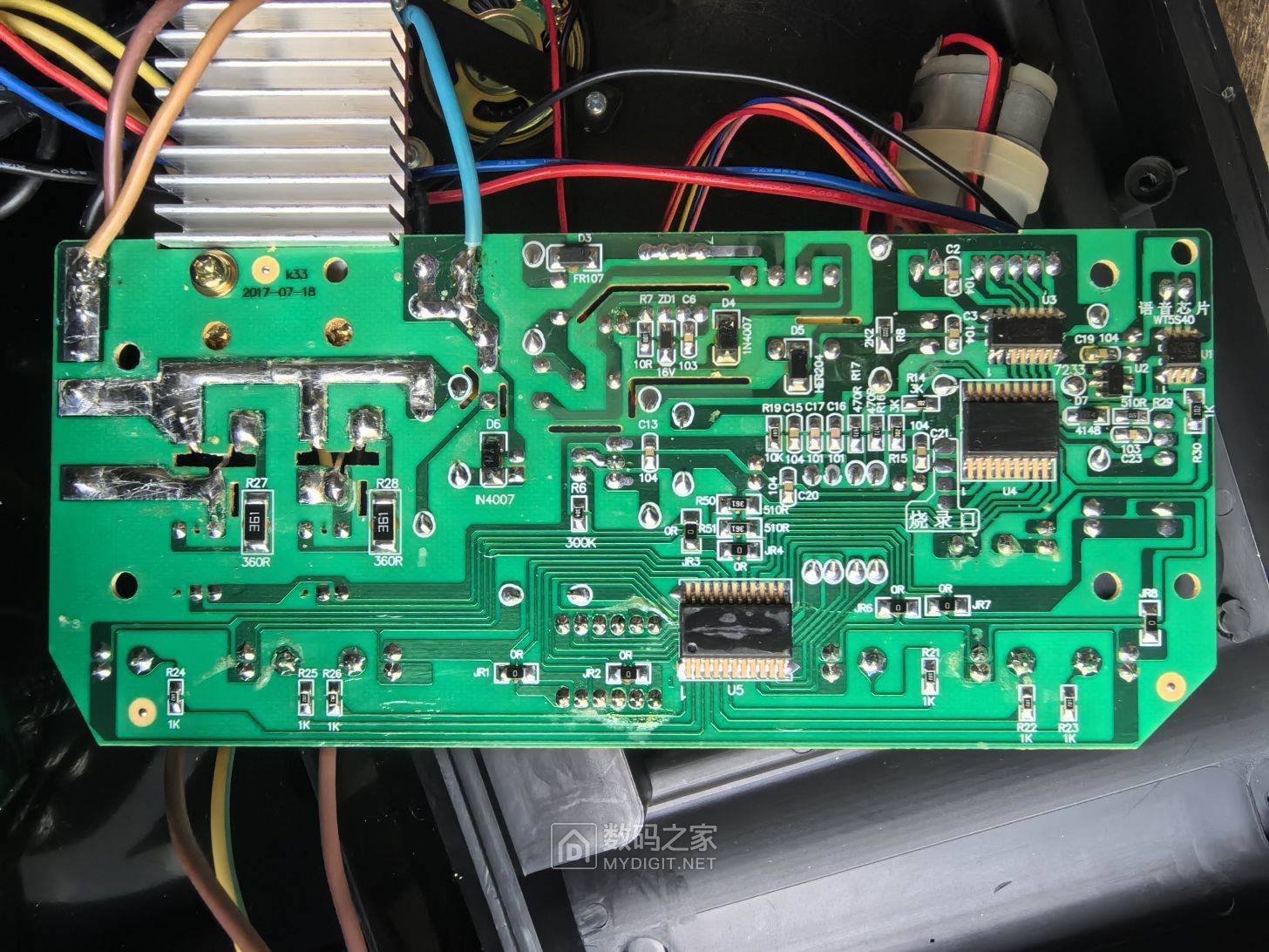

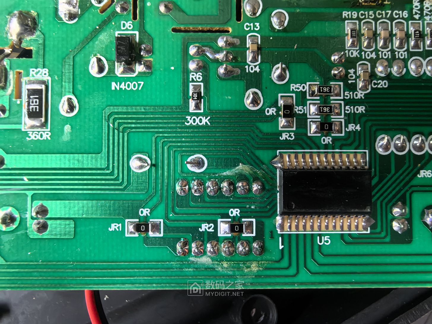

主板背面

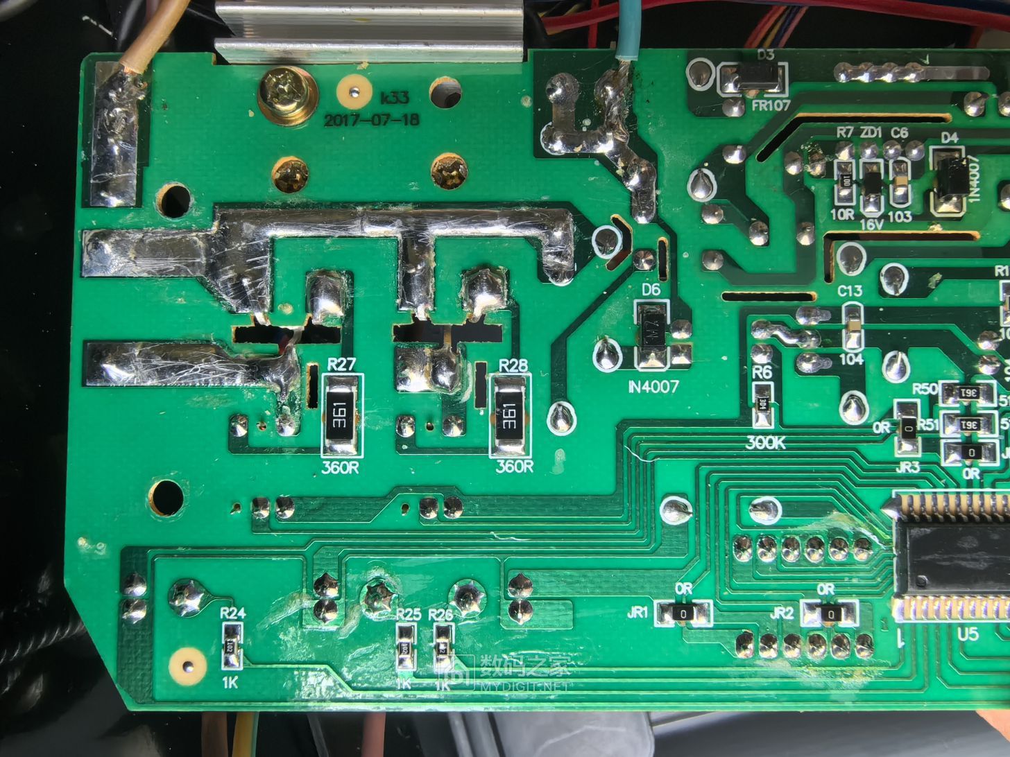

连接MOC3021和可控硅的两个大功率贴片电阻
为MOC3021提供5V电源供给的300K贴片电阻

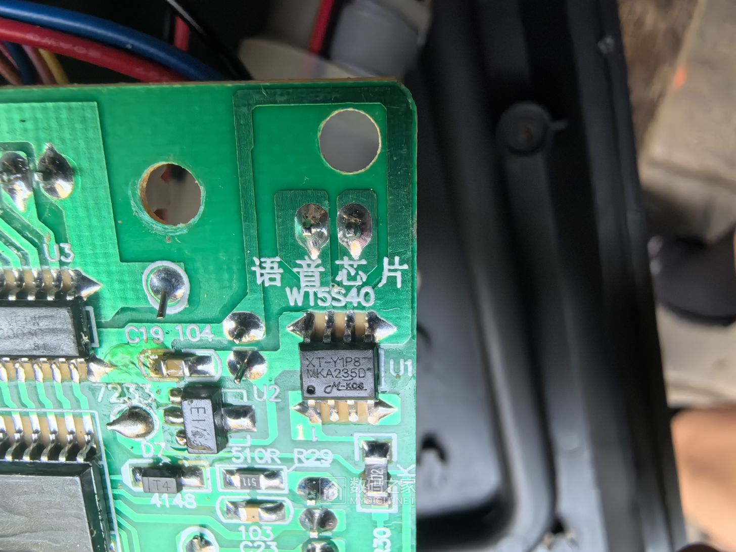

语音芯片型号为WT5S40,丝印为XT-Y1P8  MKA235D
最后看看造成屏幕无显示的故障稳压二极管。
