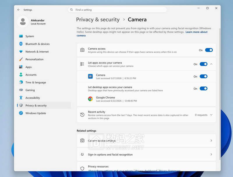

咱们先把这件事的来龙去脉掰开了揉碎了讲清楚。微软这次在Windows 11里鼓捣出来的这个新功能,核心就一句话:把摄像头、麦克风、位置信息这三类最敏感硬件资源的权限控制,从过去的"全局总闸"模式,改装成了"一户一闸"的精细化管理。啥叫全局总闸?这事儿得从微软官方支持文档里白纸黑字的旧规矩说起——根据微软官方支持页面的说明,在当前的Windows 11里,你要控制哪些应用能用摄像头,路径是"开始 > 设置 > 隐私和安全性 > 摄像头",在那里面你确实能看到"摄像头访问"、"允许应用访问你的摄像头"这两个总开关,以及下面一长串Microsoft Store应用的单独开关。但微软官方文档紧接着写了一句特别关键的话:"如果你在列表中没有看到要查找的应用或网站,它可能是桌面应用。桌面应用无法单独切换,但可以使用'允许桌面应用访问你的摄像头'来控制这些应用的访问权限。"麦克风那一页一模一样,同样是"桌面应用无法单独切换"。这就是问题的症结所在——从微软Store应用商店里下载的UWP应用,每一个都有自己的独立开关,你可以单独允许或者禁止;但传统桌面软件,也就是咱们平时装的那些Win32程序,全被塞进一个叫"允许桌面应用访问你的摄像头/麦克风"的总开关底下,要么全部放行,要么全部禁止,没有中间选项。这种粗放式的管理,用起来简直让人抓狂。
举个最扎心的场景给大家品一品:你白天上班得用Zoom跟客户开视频会,晚上回家得用Teams跟哥们儿联机开黑语音,这俩软件都得调用麦克风和摄像头才能正常干活。但你同时又打死不愿意让Chrome浏览器或者某些来路不明的小众浏览器偷偷摸摸调用这些设备,怕的就是哪天浏览器插件偷偷录音录像把你出卖了。在旧的全局模式底下,你压根没得选——要么全开让所有软件都来蹭,要么全关让Zoom和Teams也跟着罢工,中间地带压根不存在。你要是非想拦住Chrome用麦克风,就得钻进Chrome自个儿的设置里翻权限管理,可绝大多数用户连这入口在哪儿都不知道,更何况还有一大票Win32应用压根就没给自己做内置的权限开关。这就逼出了一个特别拧巴的局面:要安全就得牺牲便利,要便利就得敞开隐私大门。Windows长期对Microsoft Store应用和传统桌面软件采用两套隐私管理机制,Store应用每个程序都有独立的权限开关,而Win32程序则被归入一个统一的允许桌面应用访问摄像头/麦克风开关,这就是过去这么多年Windows在隐私管理上最被人诟病的短板。

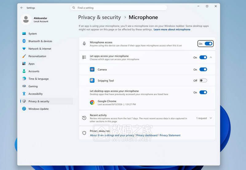

而现在,微软在实验性Build v26340.9212里塞进去的新机制,等于把这扇拧巴的大门彻底拆了重装。根据X用户Jakub的爆料,这个版本允许用户针对每一个Win32应用程序,手动把摄像头和麦克风的访问权限给掐掉。这里得给大家科普一下啥叫Win32应用程序——它就是咱们平时在电脑上双击安装包装起来的那批传统桌面软件,像微信PC版、QQ、Chrome、Photoshop、迅雷、Steam这些全是Win32应用,它们跟从Microsoft Store应用商店里下载的UWP应用不是一回事。Win32应用因为历史包袱重,向来拥有更高的系统权限,过去这些年微软一直没能把它们有效地关进权限笼子里。现在可算不一样了,你可以直接钻进Windows的设置界面,看到一个清清楚楚的列表,里面列着你装过的每一个Win32应用,每个应用名字后面跟着摄像头和麦克风两个独立的开关。根据多家媒体拿到的测试界面截图,更新后原有的共享总开关直接消失了,Edge等桌面应用现在以独立条目出现在与Store应用相同的权限列表中,每个程序拥有自己的开关。在摄像头权限页面中,Edge单独显示在允许应用访问摄像头的列表里,与相机应用、Teams、Xbox并列,而不再被塞进一个笼统的桌面应用分组。这意味着你可以一边给Zoom和Teams留着权限保证正常开会开黑,一边把Chrome以及其他任何网页浏览器的摄像头麦克风访问权彻底切断。Windows会从系统最底层直接拦截那些被你否决的应用的请求,比任何第三方防火墙都来得硬气、都来得彻底。

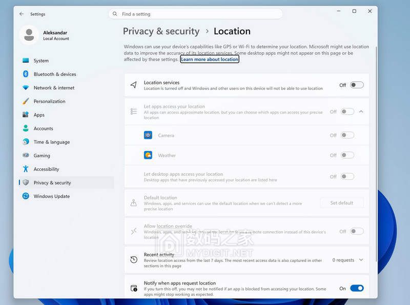

而且,这个新功能的好戏还不止于摄像头和麦克风这两样。Windows Latest媒体的编辑亲自上手把这个实验性Build跑了一遍,他们发现这个版本同时还悄悄塞进了按应用设置位置信息的功能。位置信息这玩意儿,不少人平时是全局关死的,毕竟不想让乱七八糟的软件摸清自己的活动轨迹。但有时候你又确实离不开它——比如用地图软件查导航路线,或者用天气软件看本地的精准天气预报,这时候全局关闭就特别折腾人。搁以前,你得用地图的时候钻进设置把位置总闸拉开,用完了再钻回去关上,一天下来反复折腾好几趟。现在可好了,你可以把位置总开关永远关着,但单独给地图软件开个后门,让地图能拿到你的位置数据,其他软件一个都别想碰。根据测试截图,定位和麦克风权限同样如此,Edge作为独立条目出现在天气、Microsoft 365 Copilot和Teams旁边,不再隶属于模糊的"桌面应用"分组。这种颗粒度精细到单个应用的控制能力,才是真正意义上的隐私友好设计,才对得起"保护用户"这四个字。此外,桌面应用首次尝试访问麦克风或摄像头时,Windows现在会弹出居中系统对话框询问是否允许,类似手机端的权限请求机制——这是此前Win32应用完全不具备的行为。
