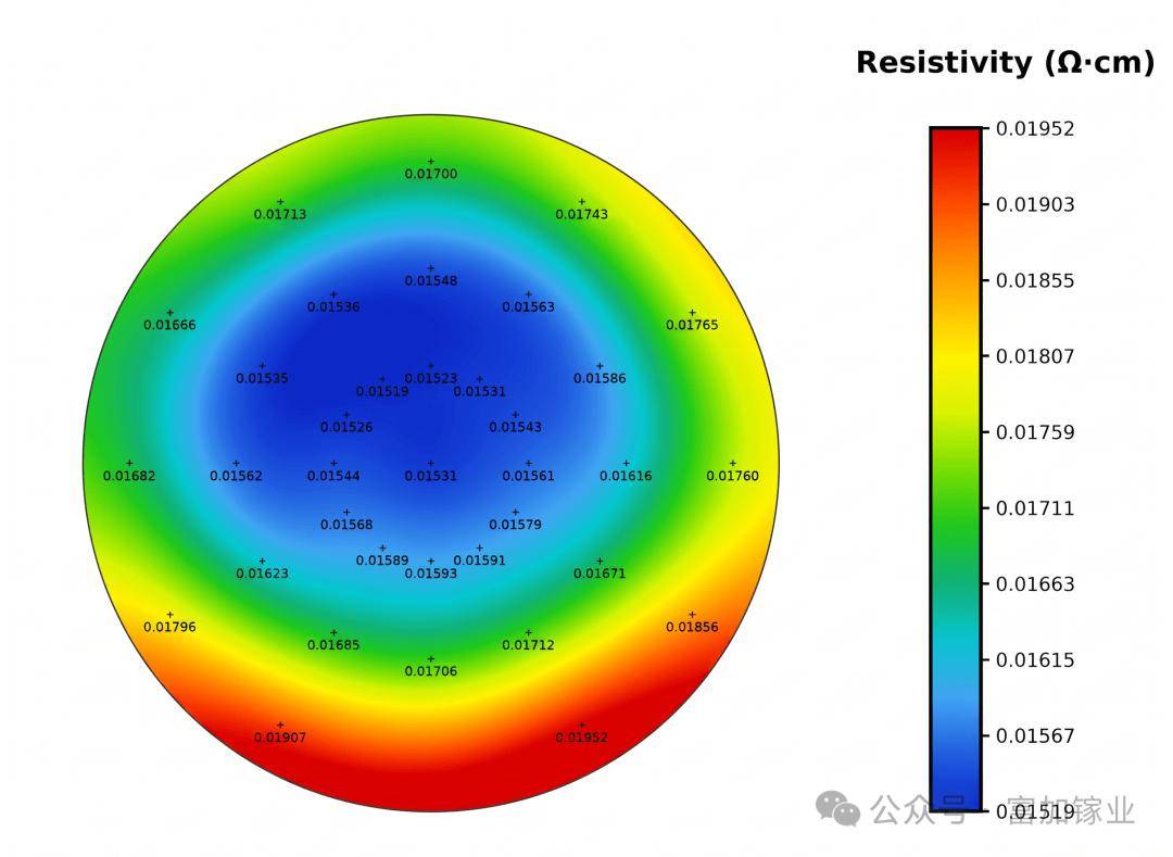

此外,电阻率是影响器件正向导通效果的关键参数,其均匀性决定了器件性能的一致性,是量产良率的重要保障。中国计量科学研究院对该 6 英寸衬底进行了电学性能检测,电阻率均值:16.4 (mΩ·cm) ,均匀性:6.8%。测试结果表明,该电学性能可满足碳化硅行业对衬底的要求。

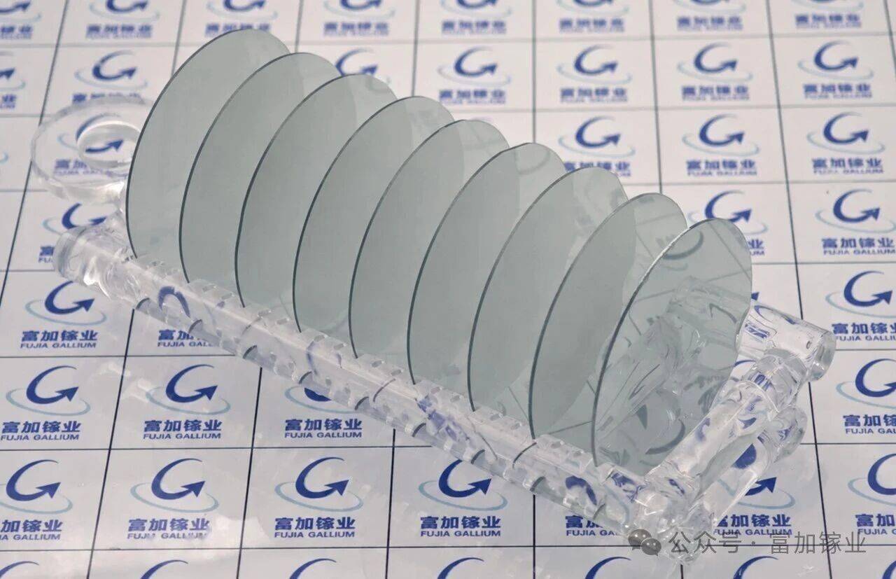

▲ 2inch 氧化镓衬底

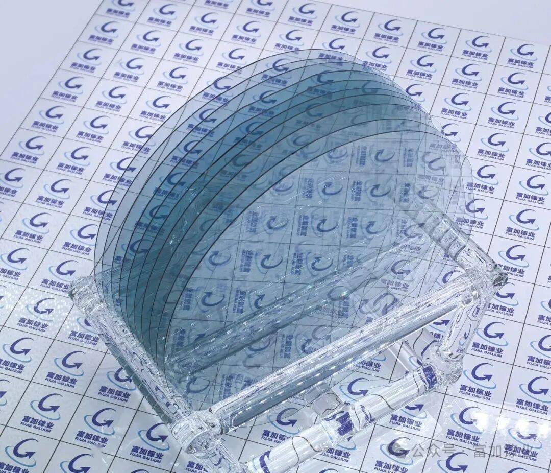

▲ 6inch 氧化镓衬底
