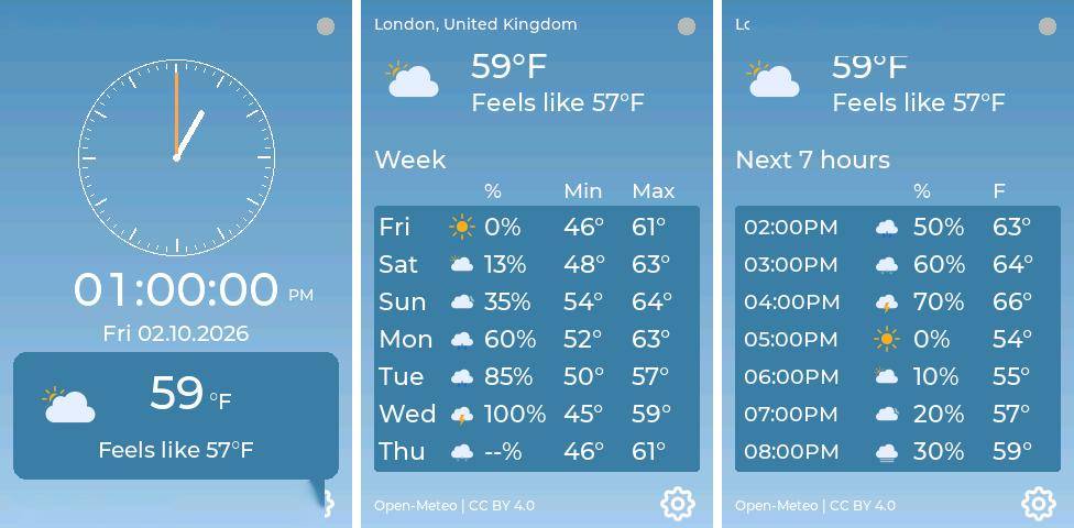

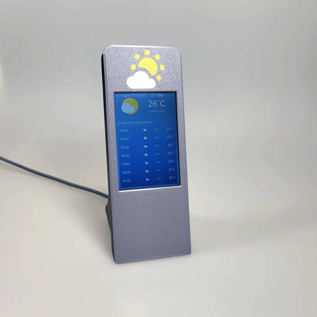

据外媒 XDA 报道,一位爱好者 sudu1988 在 Reddit 发帖,展示了自己打造的天气时钟,该机可以从 Open-Meteo 获取天气数据,并显示当前时间、实时天气以及未来天气预报。

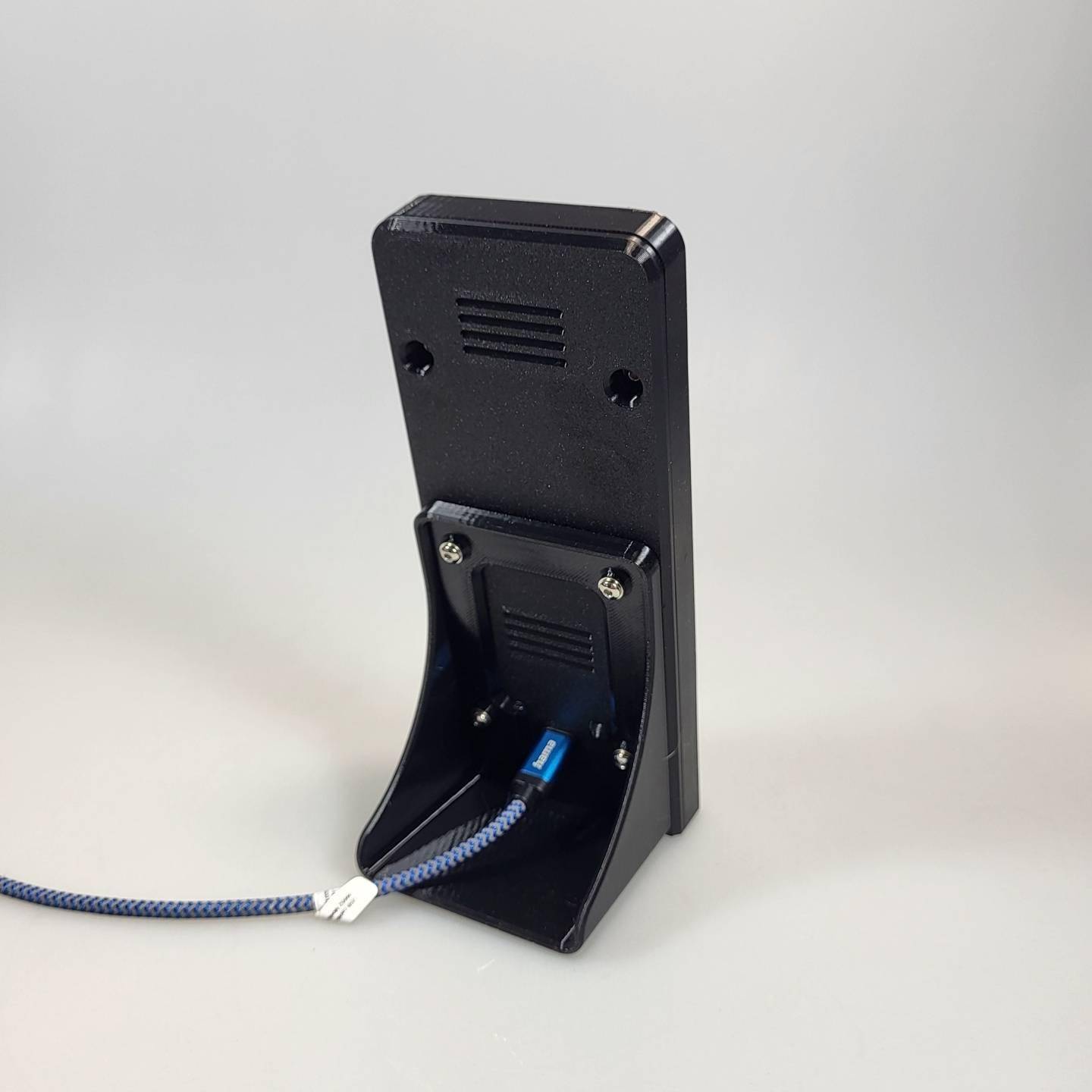

硬件方面,该机基于 Freenove FNK0103S 开发板,搭载 ESP32-WROOM-32E 芯片,并配备一块 4 英寸 ST7796 显示屏和 XPT2046 电阻式触摸模组。
除此之外,该机还可选配“人体存在雷达”。据 sudu1988 介绍,相应人体检测机制利用 Hi-Link HLK-LD2410C 毫米波雷达实现,设备检测到有人靠近并且距离足以看清屏幕时,才会自动点亮显示屏;周围无人时则保持熄屏状态,从而减少不必要的耗电。
