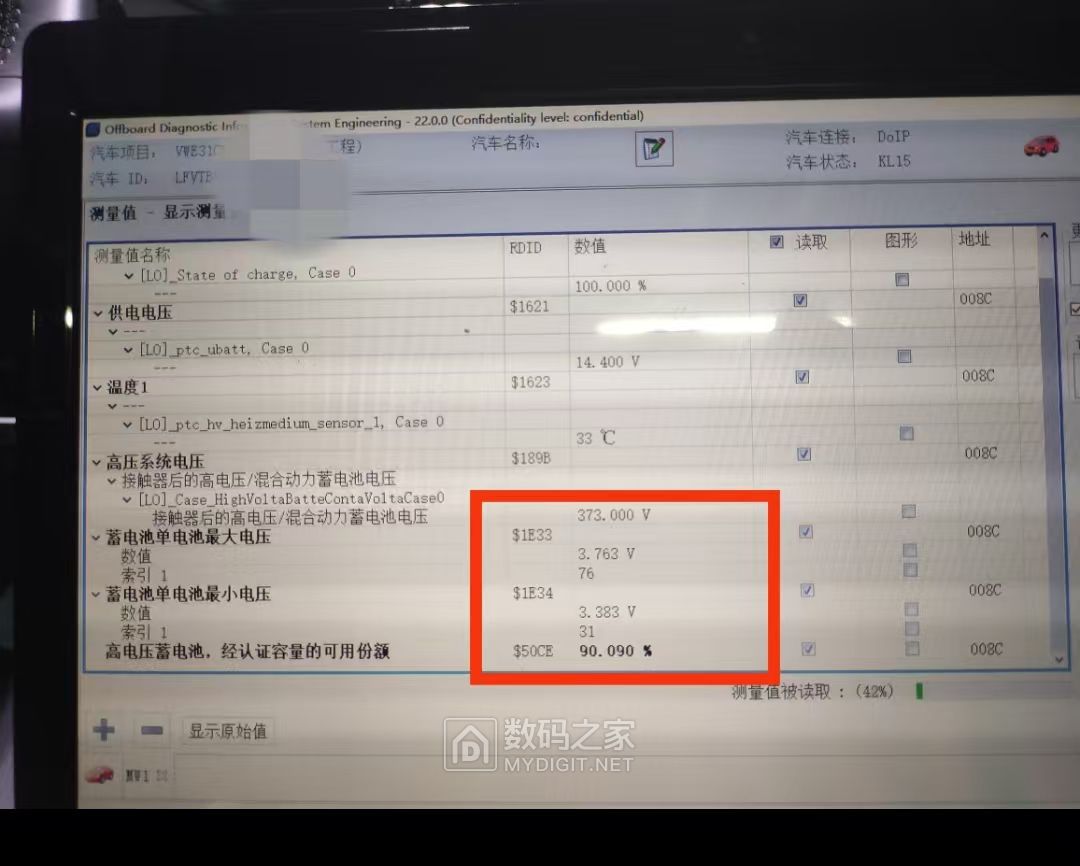

数据来源大众自研ODIS汽车诊断软件,和车机显示数据。
车型,2026款ID4.CROZZ磷酸铁锂款
1、高压锁电为谣言
参考帖子:大众 ID.4 CROZZ 2026款电池衰减坐实了
电芯充电截止电压3.8V,那高压绝对不会有锁电,铁锂3.6V基本就属于满电状态。况且铁锂电池自身尿性必须定期充满,如果高压被锁电导致充不满,BMS的电量显示是极其不准的,路上瞬间掉电趴窝的比比皆是。
