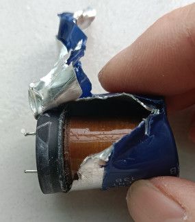

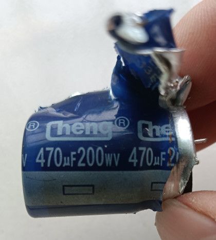

周末无事,拆个杂牌电源×盒的大电容×,两个用手一掂量感觉都比较轻,用电桥测试只有220u左右,难道碰巧都是容量减小了?用斜口钳子×开干。
标称47ouf
里面明显的要小。
不是之前在资料上看到的大壳套小电容,而是大壳套小芯呀。
