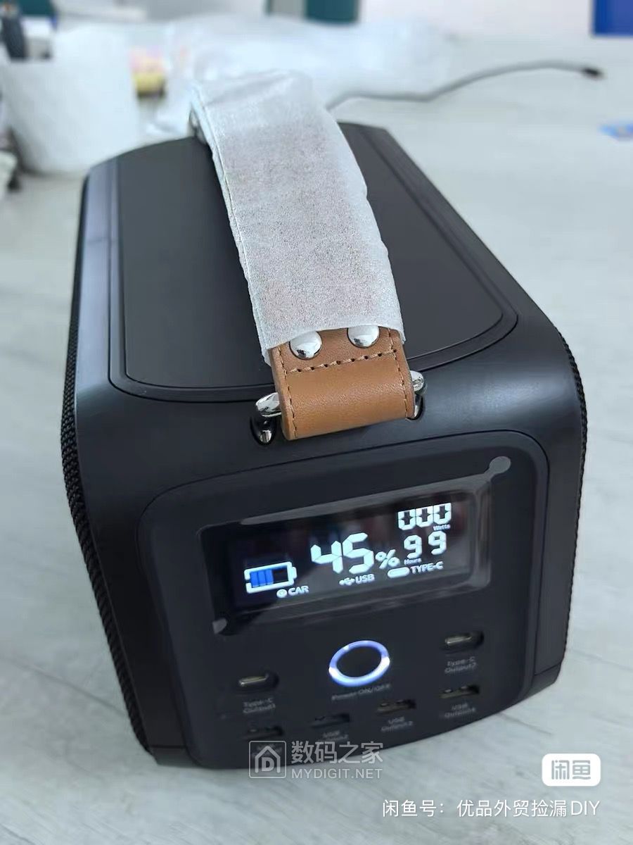

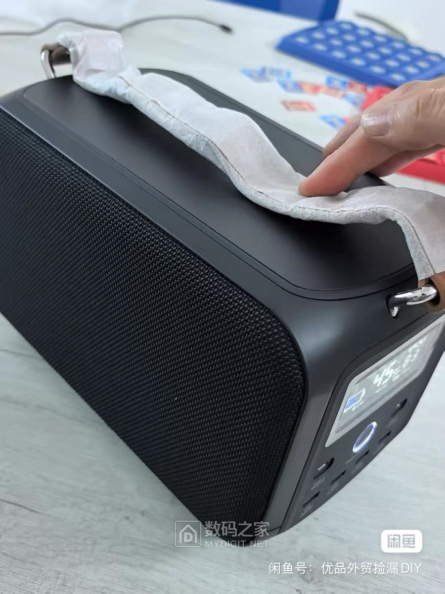

中国制造的日文说明书出口韩国的应急户外电源
包装感觉很精糙,说明书是日文,有懂日文的朋友看看说明书写得可正确
外观还是不错的
再来一个侧面

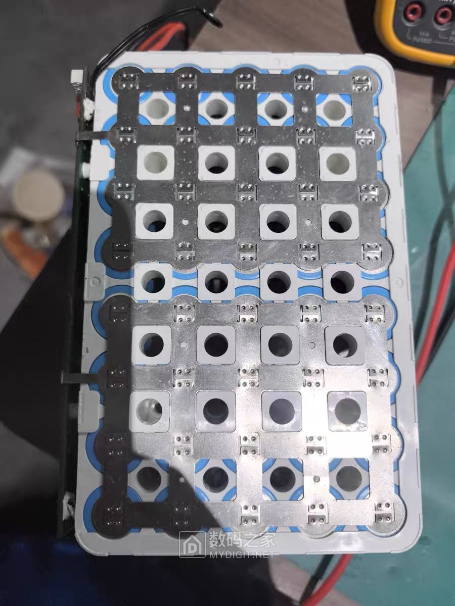

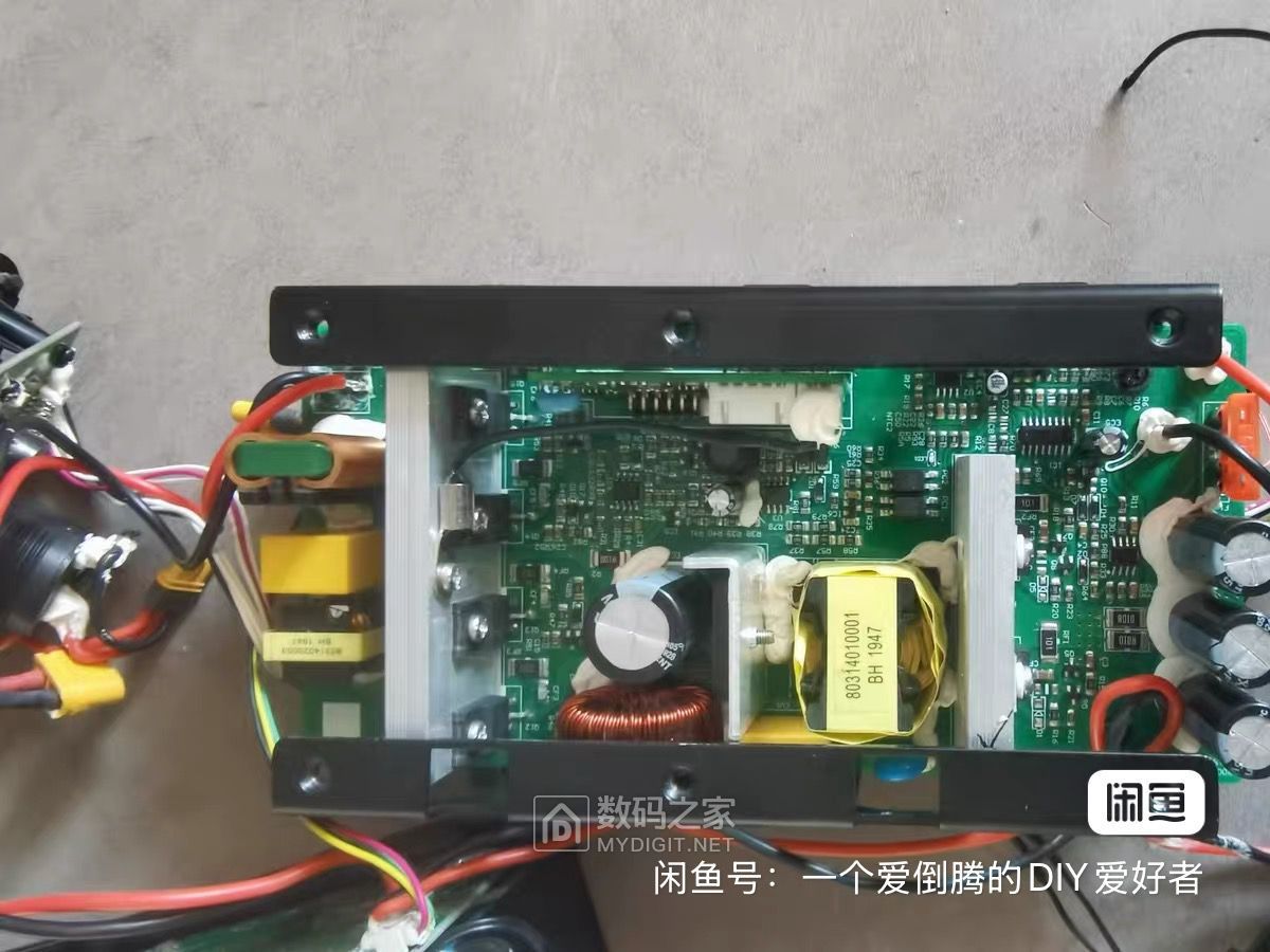

拆开看看做工

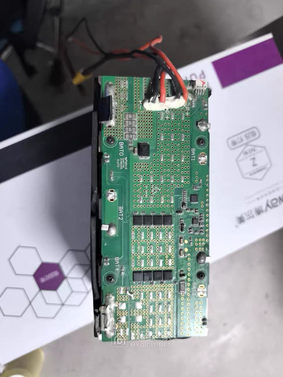

4*10*2800MA18650电池,14.8V28A总容量414.4WH,10并4串
电池正面

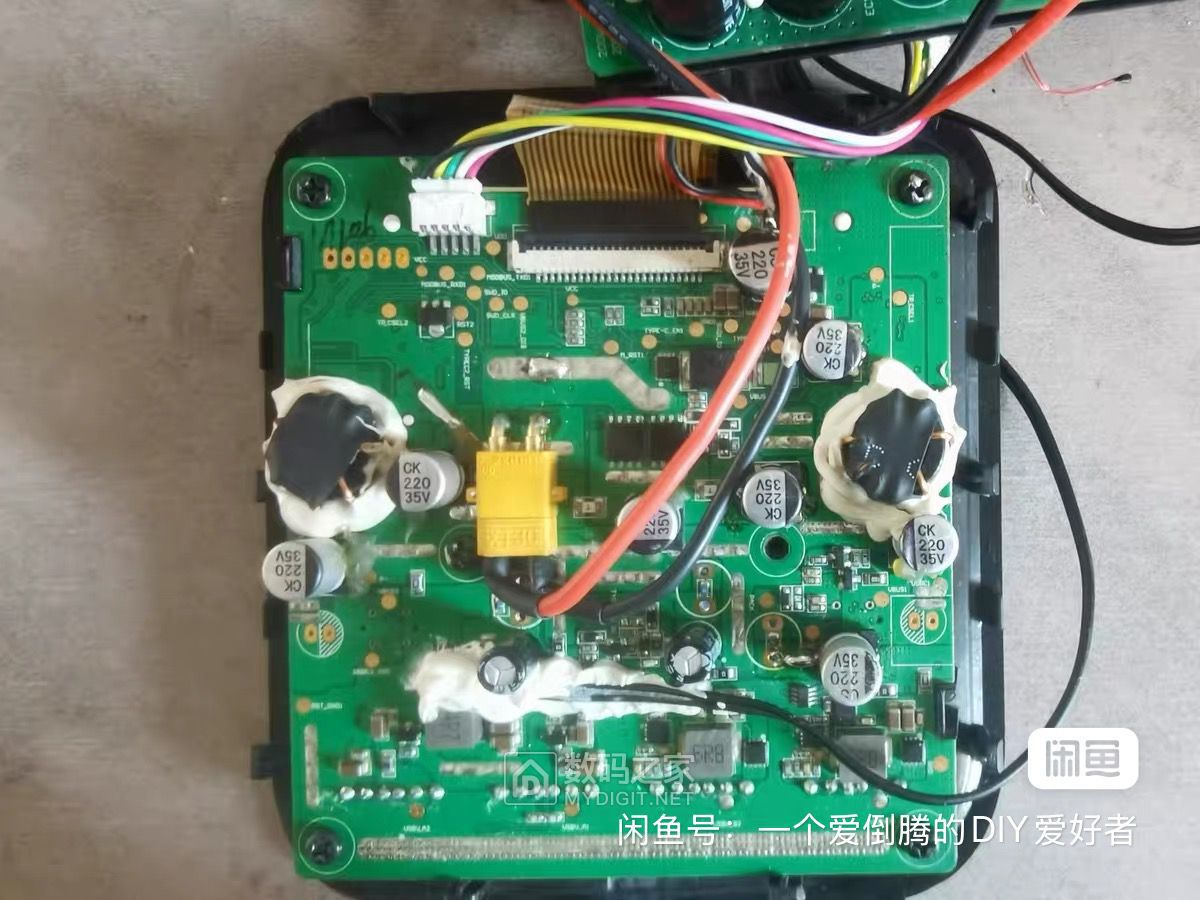

12V转110V60HZ*2u逆变电路

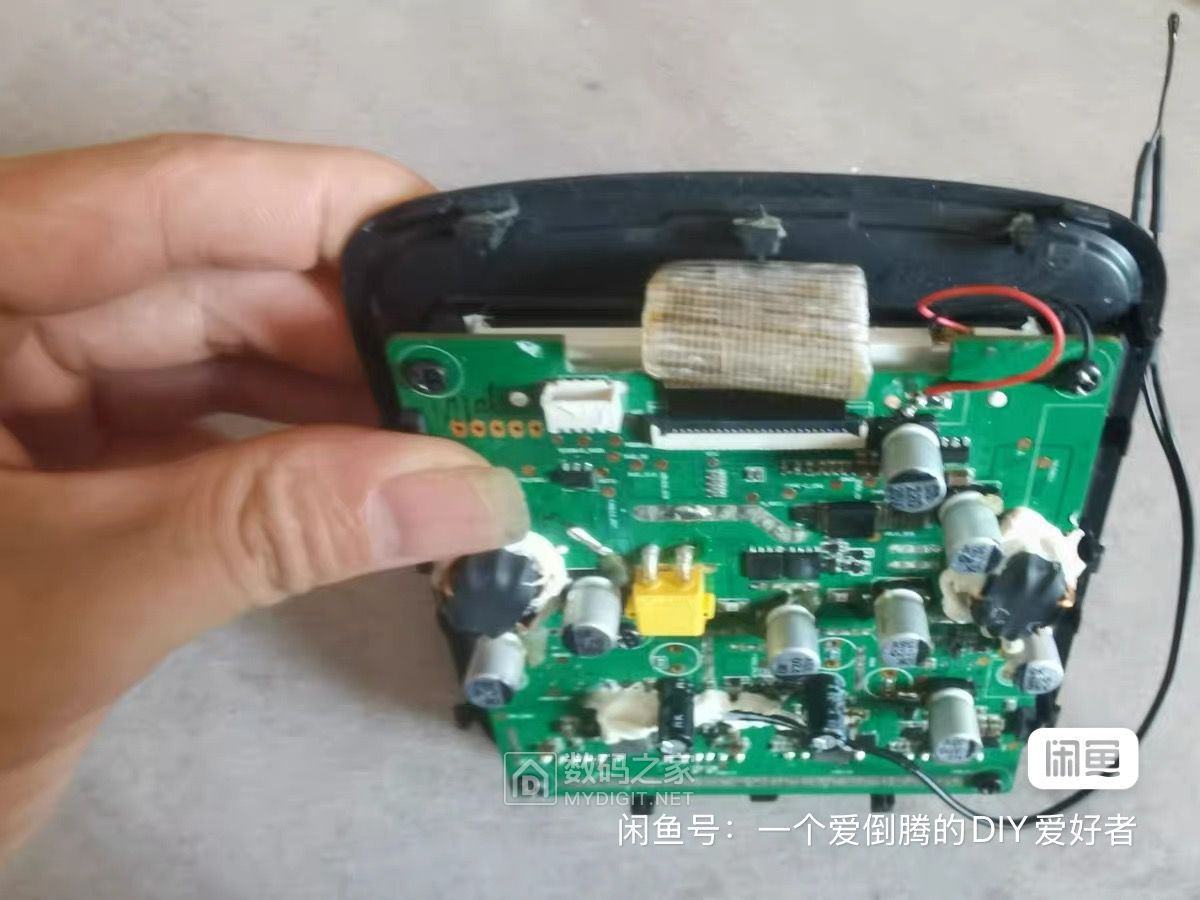

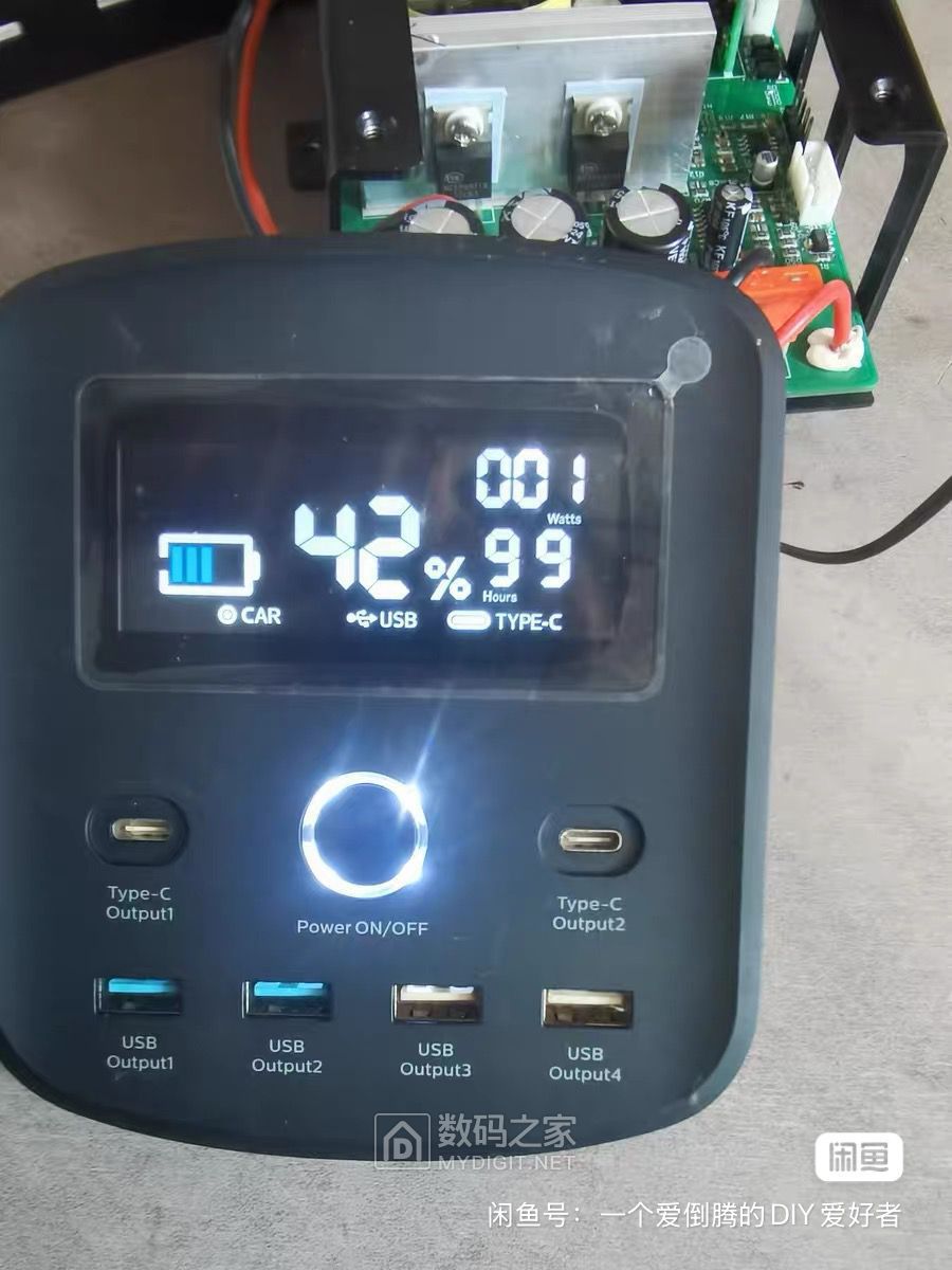

前面板
正面

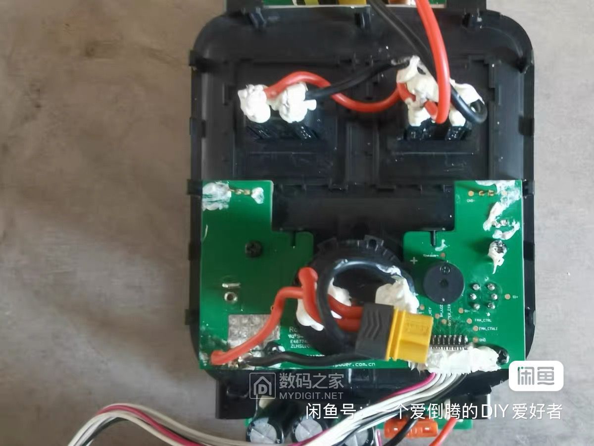

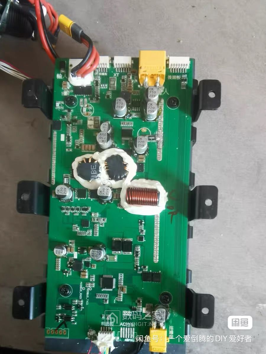

后级输出面板
仔细看了下,做工还是不错的,就是功率太小了,
