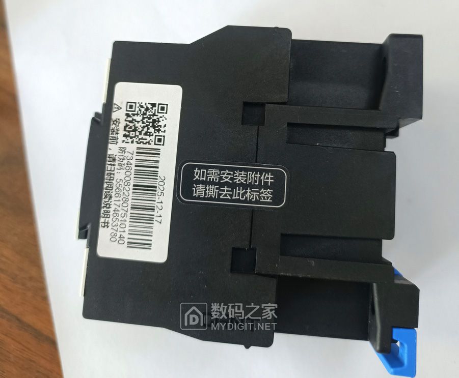

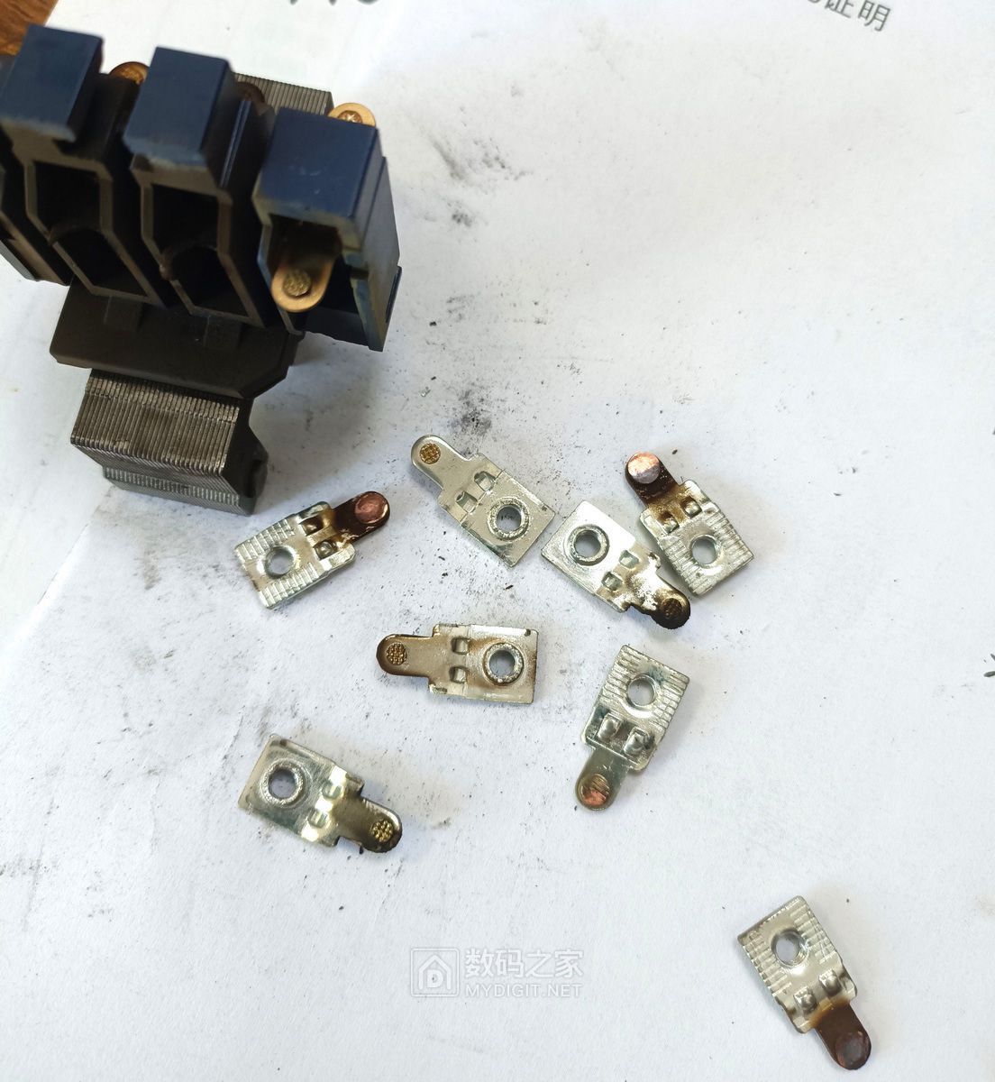

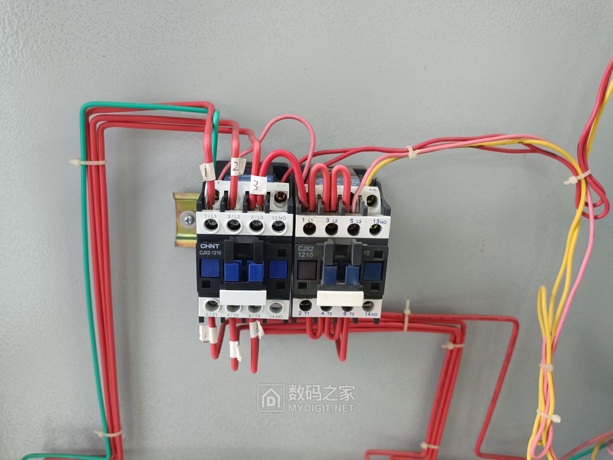

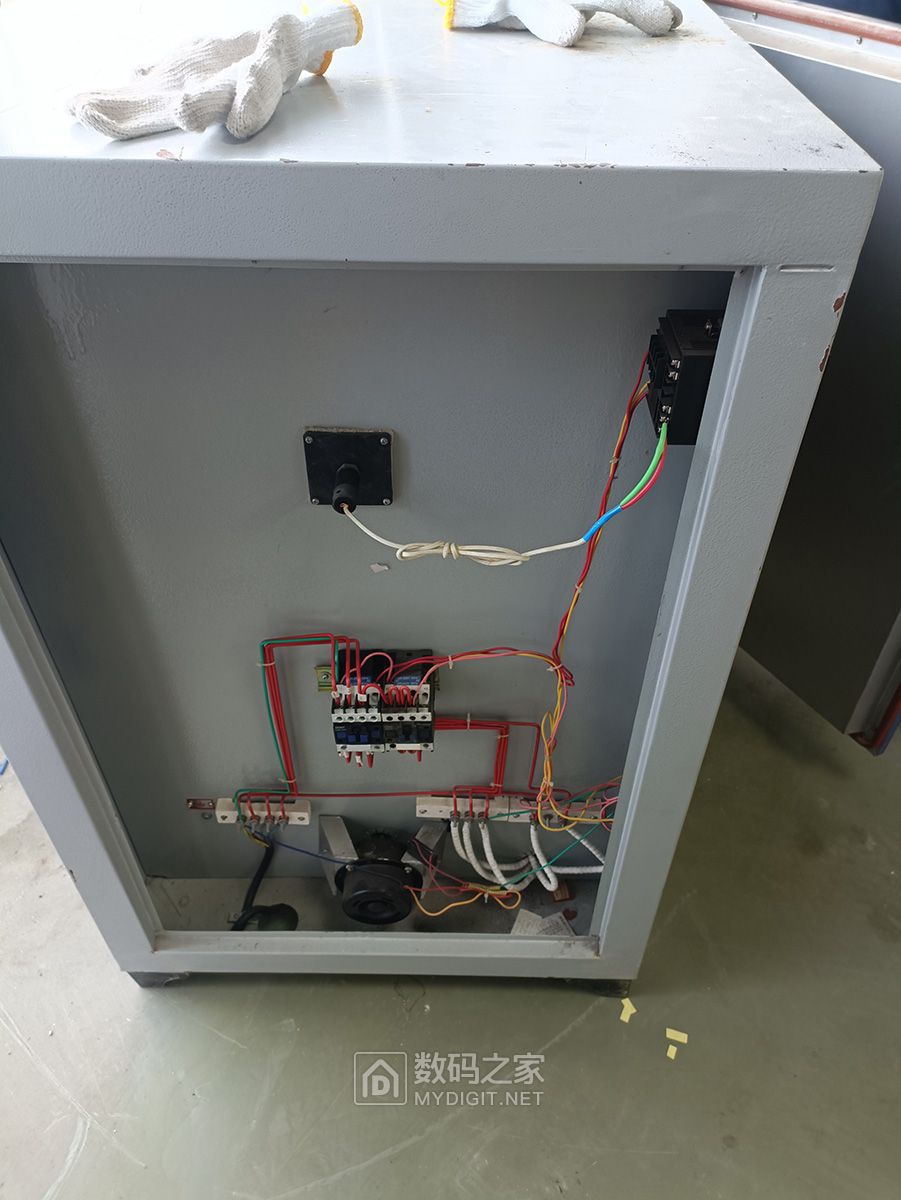

单位一台380V的三相电的烘箱,3组电热丝中,只有一组红热,检查是继电器坏了,有两组线吸合后也不通,应是触点烧蚀掉了。

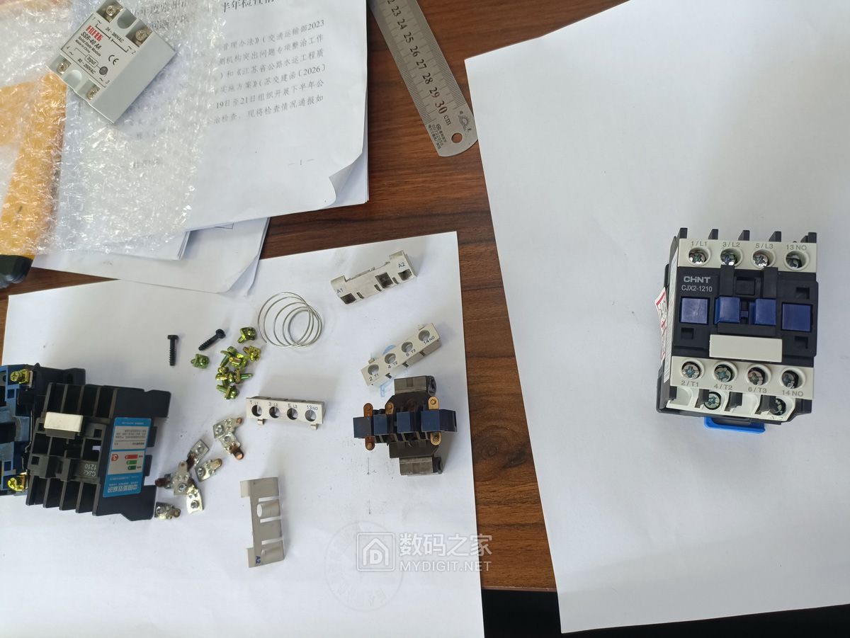

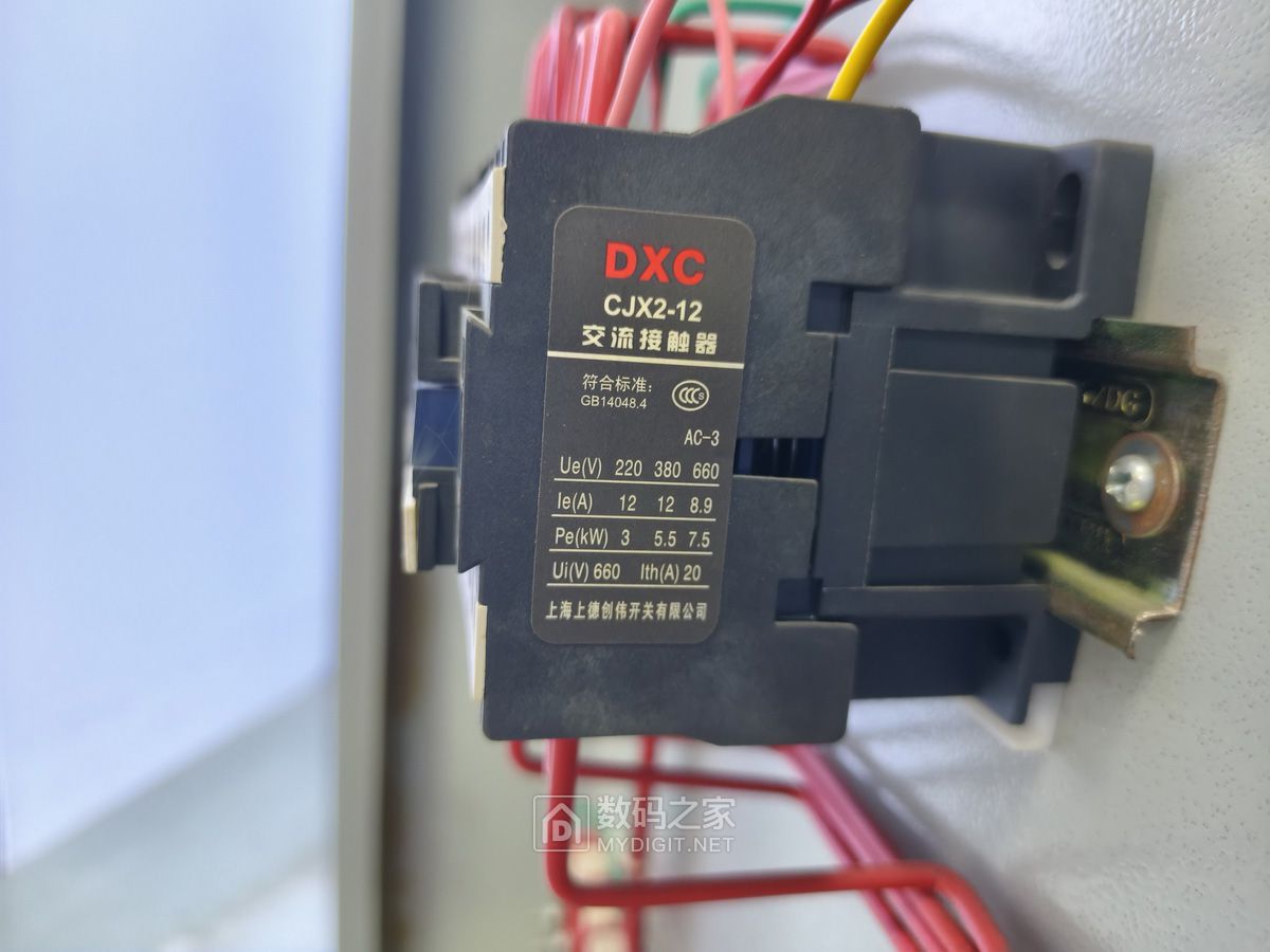

就是下面这个,DXC品牌没听说过,可能是杂牌,网上杂牌的只要10元左右一个。

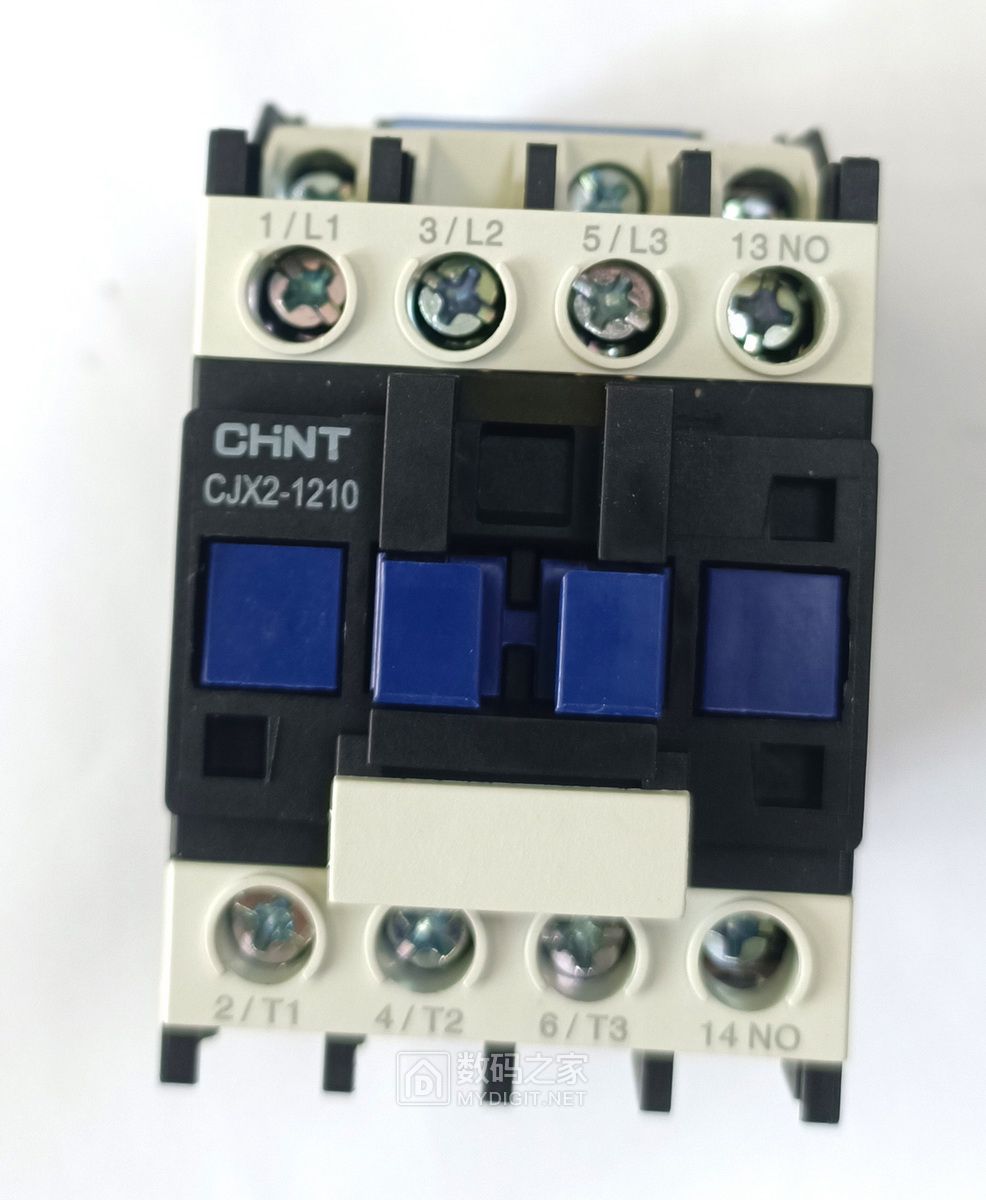

型号是CJX2-12,于是网上32.7元买了大牌的正泰的CJX2-1210继电器(CJX2-1210是常开,CJX2-1201是常闭)
正泰的触点是银镉合金,要贵不少。
因为是380V的电路,所以买了380V的型号。

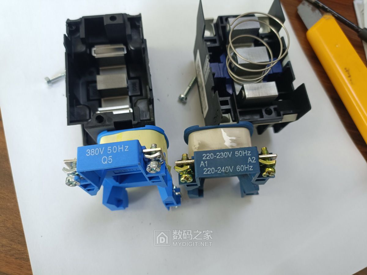

今天到货后更换发现不对,没想到温控器上输出给继电器是220V的,380V继电器线圈阻值是1千多欧,220V继电器线圈阻值是6百多欧,接在线路中线圈磁铁吸不牢。

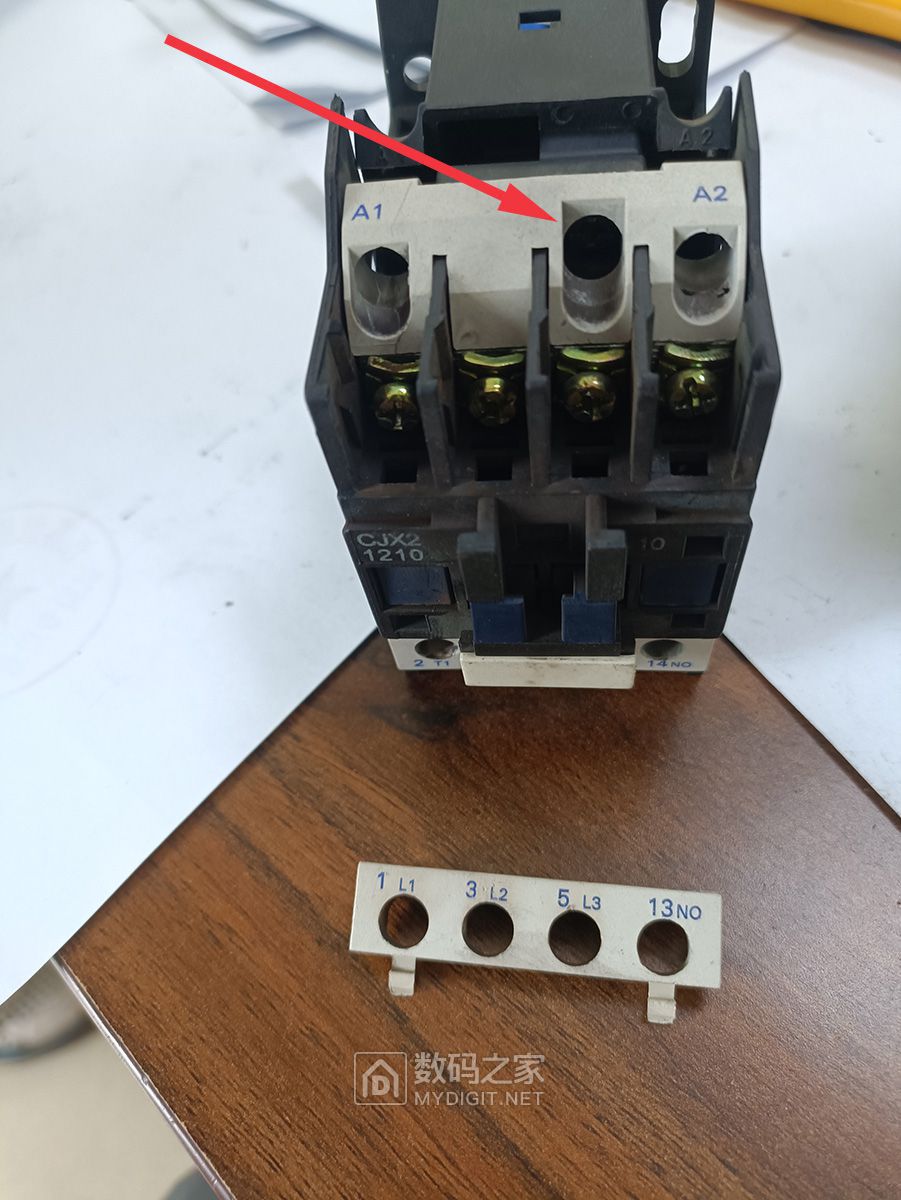

于是拆开新旧2个继电器换线圈。

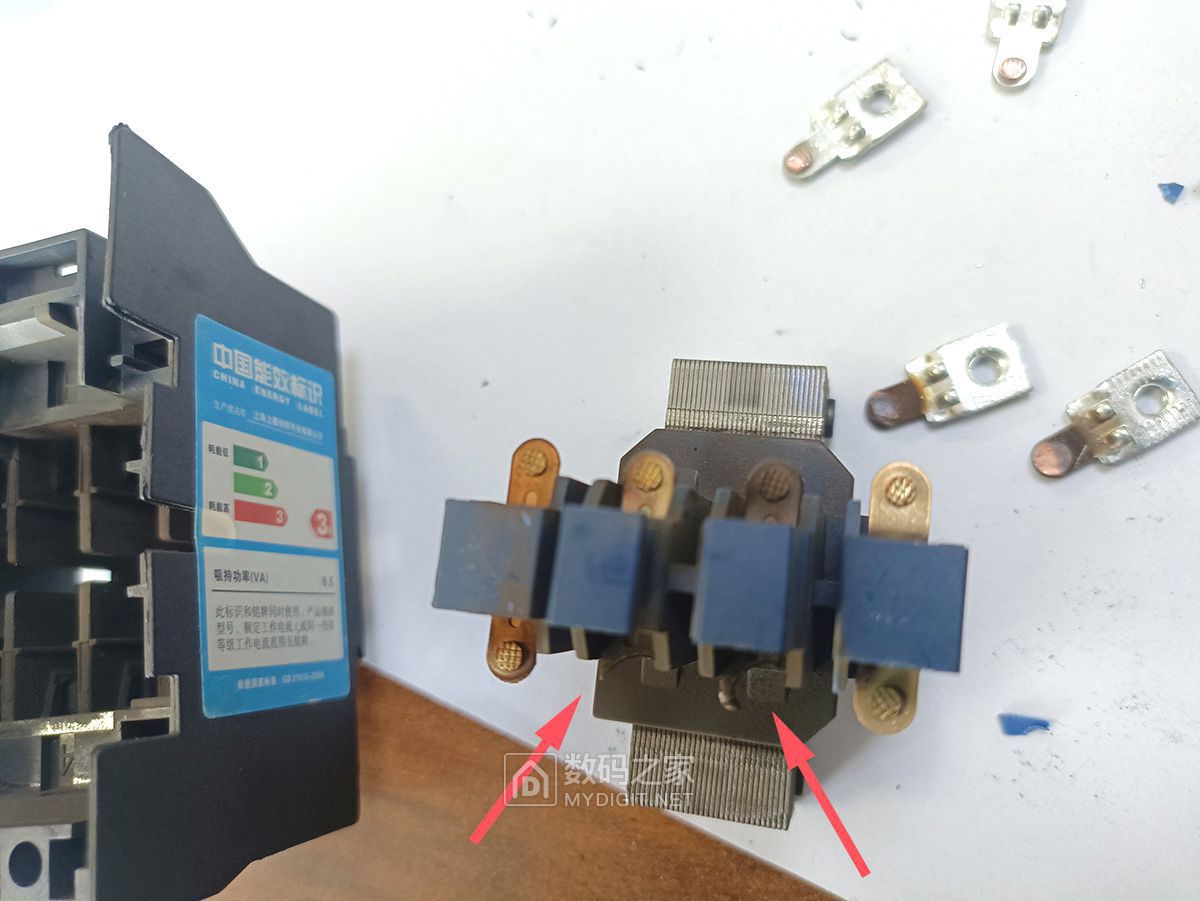

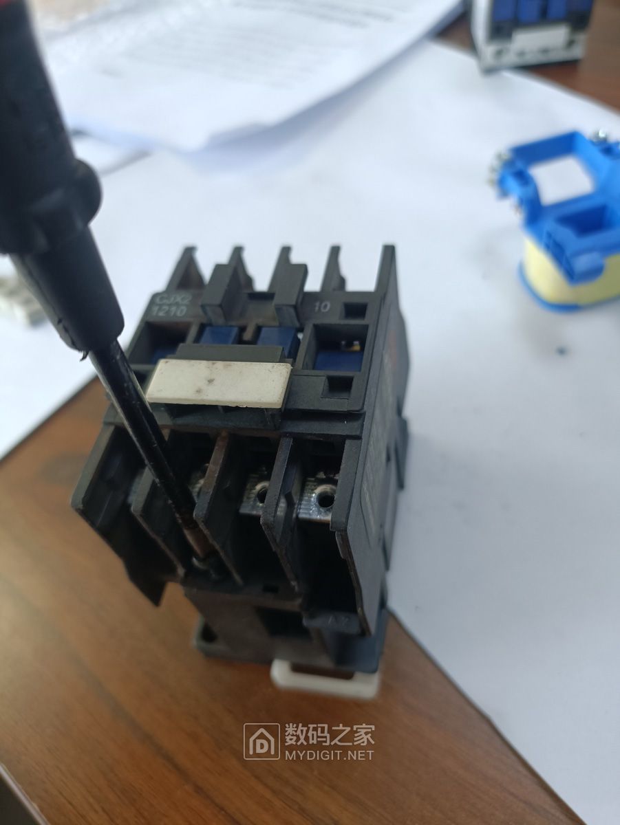

先拆旧的,白盖拔出,把红箭头处固定螺丝拆下
下面这的螺丝下拆下。
上下2螺丝拆下后,可把前后盖分离。
拆出看触点,如果是银镉合金,会不会有毒,镉不是好东西。
更厉害的是2个动触点处f直接烧断,铜支臂都烧断了。

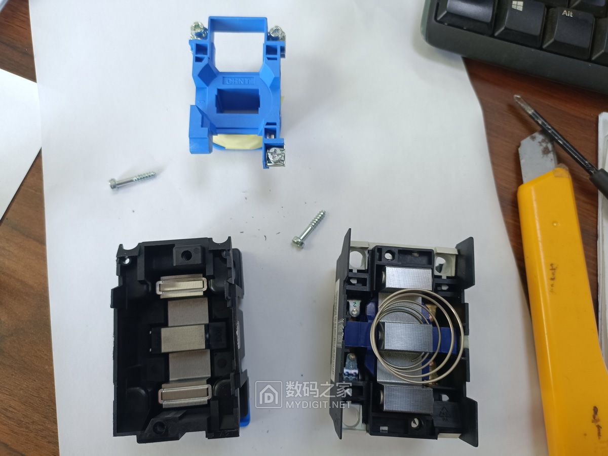

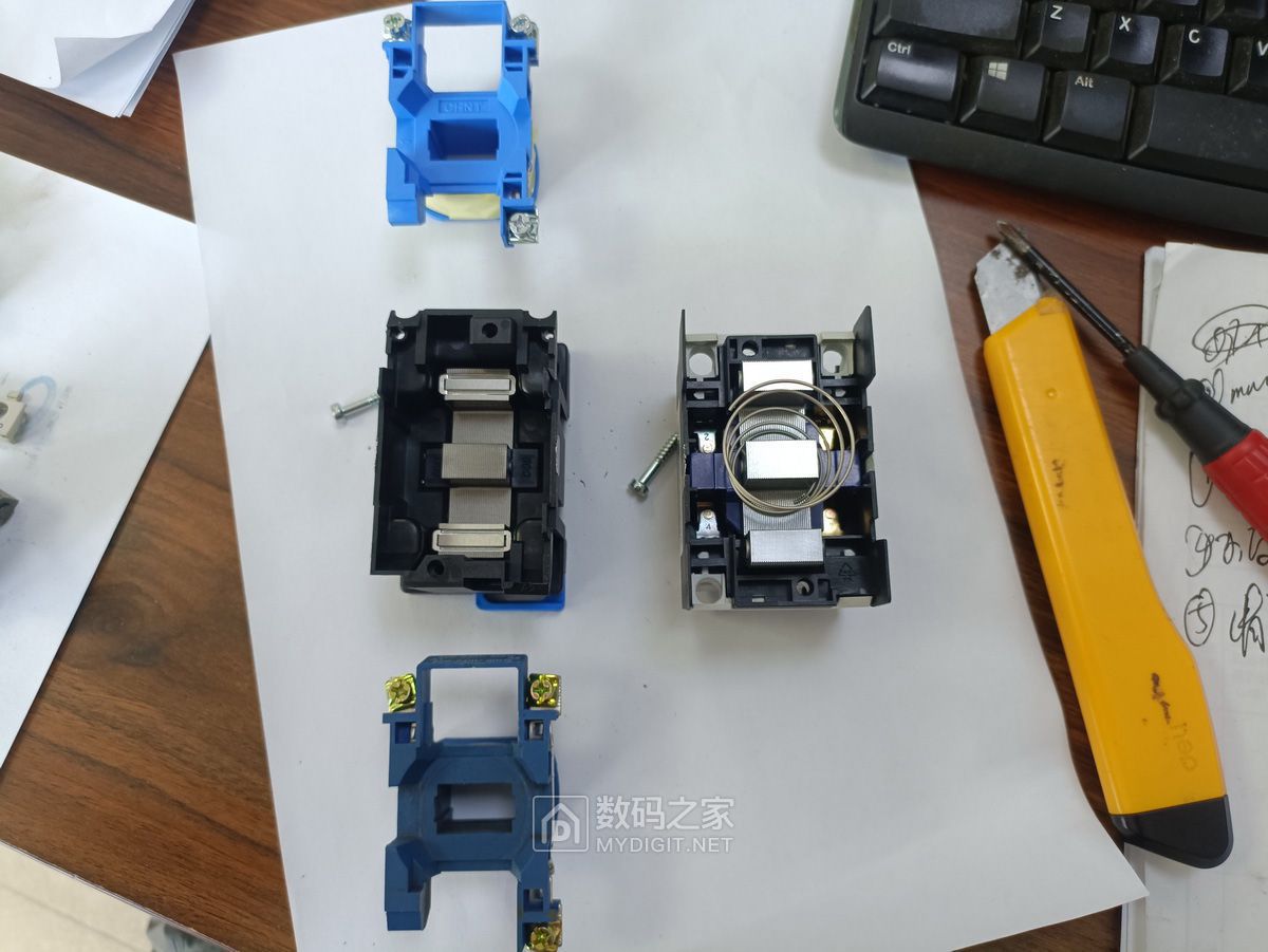

准备拆右边正泰的新继电器。把它380V的吸合线圈换上旧继电器220V吸合线圈,嫁接一下

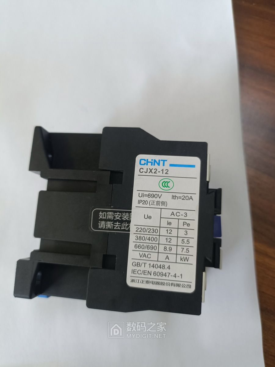

正泰的新继电器标签
另一面标签

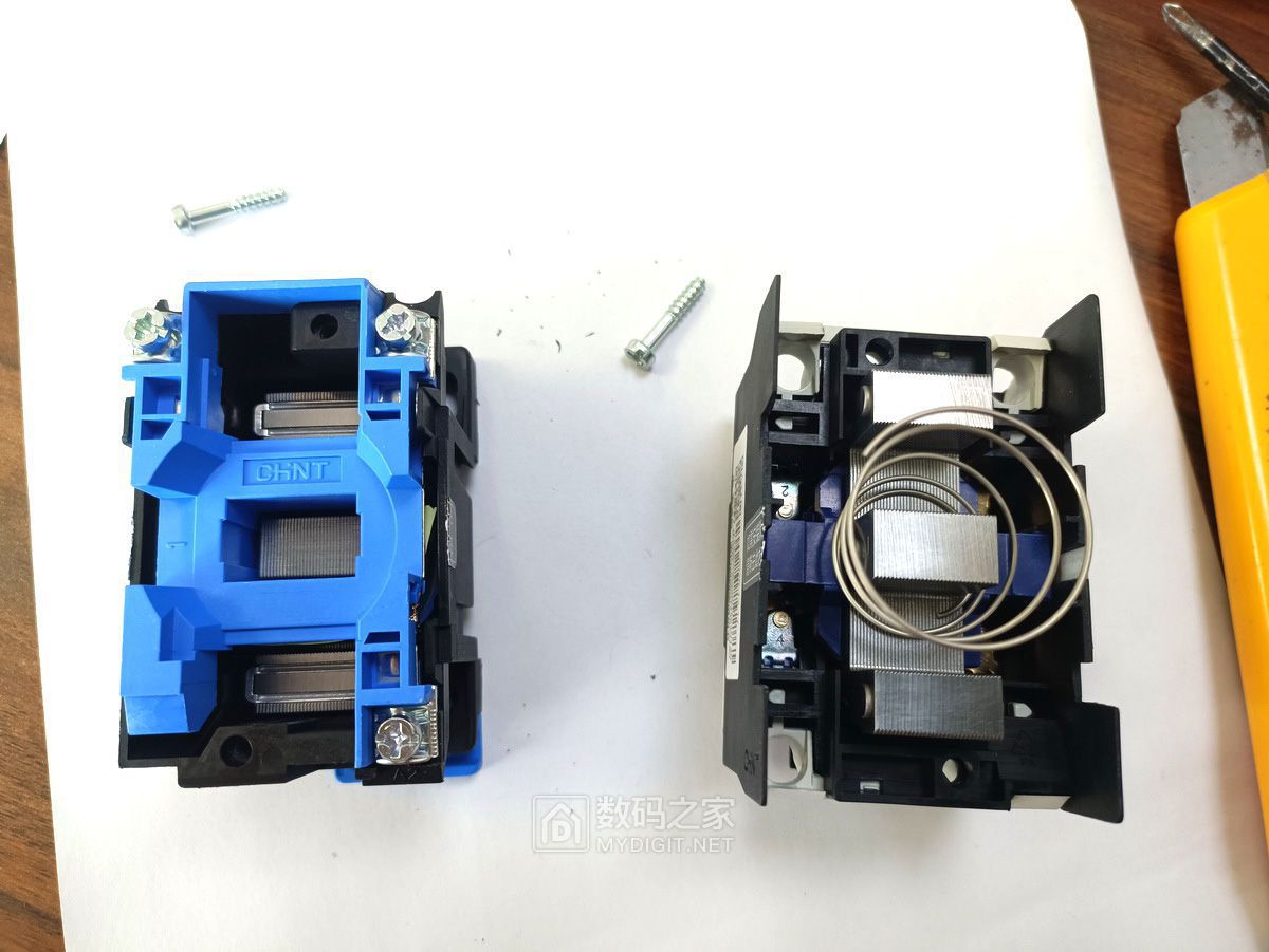

折出分离前后盖
浅蓝色的是线圈和支架取出放上面
把深蓝色旧继电器线圈和支架放下面。
两个线圈比一下,看到上面线圈电压标识没?
换线圈时,旧线圈两侧要用刀各切掉一粒米大小的边角,才能完美贴合安装
把旧的线圈换上去,烘箱三组电热丝工作正常了。
