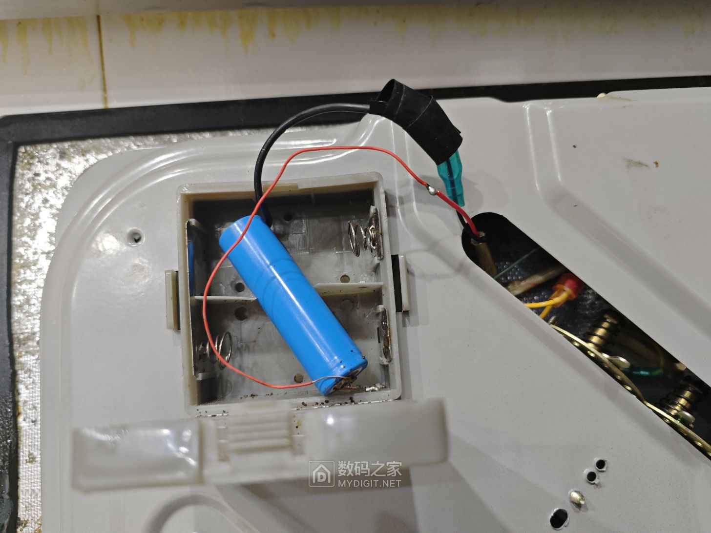

家里燃气灶去年发现打火困难,第一时间怀疑电池是不是没电了,
家里有全新的1号电池,换了2节上去,还是打火困难
新电池电压测了有1.6V.
感觉电池好像又没问题。
如果更换点火高压包也有点麻烦,死马当做活马医,
直接用18650电池代换,打火很容易
每次火花都很大,一次就成功。
这个电池用了好几个月,前段时间我看了下还有3.5V
我也没用保护板了,反正闲置的锂电池多的是。
这几天估摸着电池该充电了,不过点火还是正常的。
拆下来一测,电压只有2.4V了。
总之一节18650电池至少用了10个月
