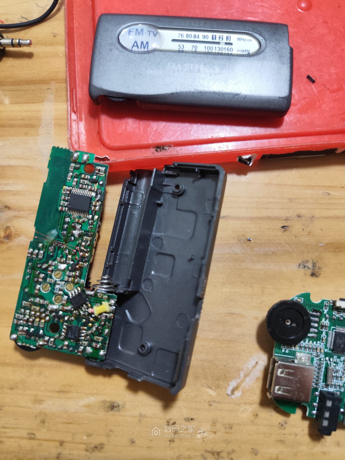

1. 捡漏入手故障机
最近在闲鱼以19元的价格淘到了一台爱华CR-A55收音机,卖家描述为"收不到台"。拿到手后,我首先用电脑模拟了一个76MHz的信号源进行测试,发现收音机完全无法捕捉到信号。用示波器检查高频部分,发现信号幅度极低,初步判断是滤波电路的问题。
7df52fe3d0b645678ec8436360f27e0e~tplv-tt-origin-web:gif.jpeg?_iz=58558&from=article.pc_detail&lk3s=953192f4&x-expires=1790066583&x-signature=PUTL0VtSbmiox2Z5wWKbkTSg4hY%3D
机器外观型号

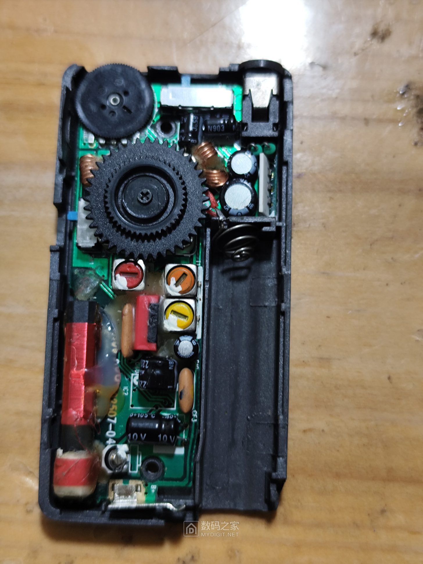

2. 初步维修:更换薄膜电容
拆机后发现主板上的薄膜电容老化严重,更换后再次测试76MHz信号,示波器上终于能看到清晰的波形了!这台机器的做工让我有些意外——爱华的老机器如果是日本原装正版,主板通常会有很多飞线,而这款显然是广东组装的版本。不过早期的爱华收音机,即使是国内组装,采用的也是东芝的高品质芯片,音质相当不错。要知道在几十年前,一台爱华收音机可是要上百元的"高端货"。
eb726215dfd04544ab2b2da7b6589089~tplv-tt-origin-web:gif.jpeg?_iz=58558&from=article.pc_detail&lk3s=953192f4&x-expires=1790066583&x-signature=su6h40LlG4NYusdQuFPIQeceywg%3D
拆机图

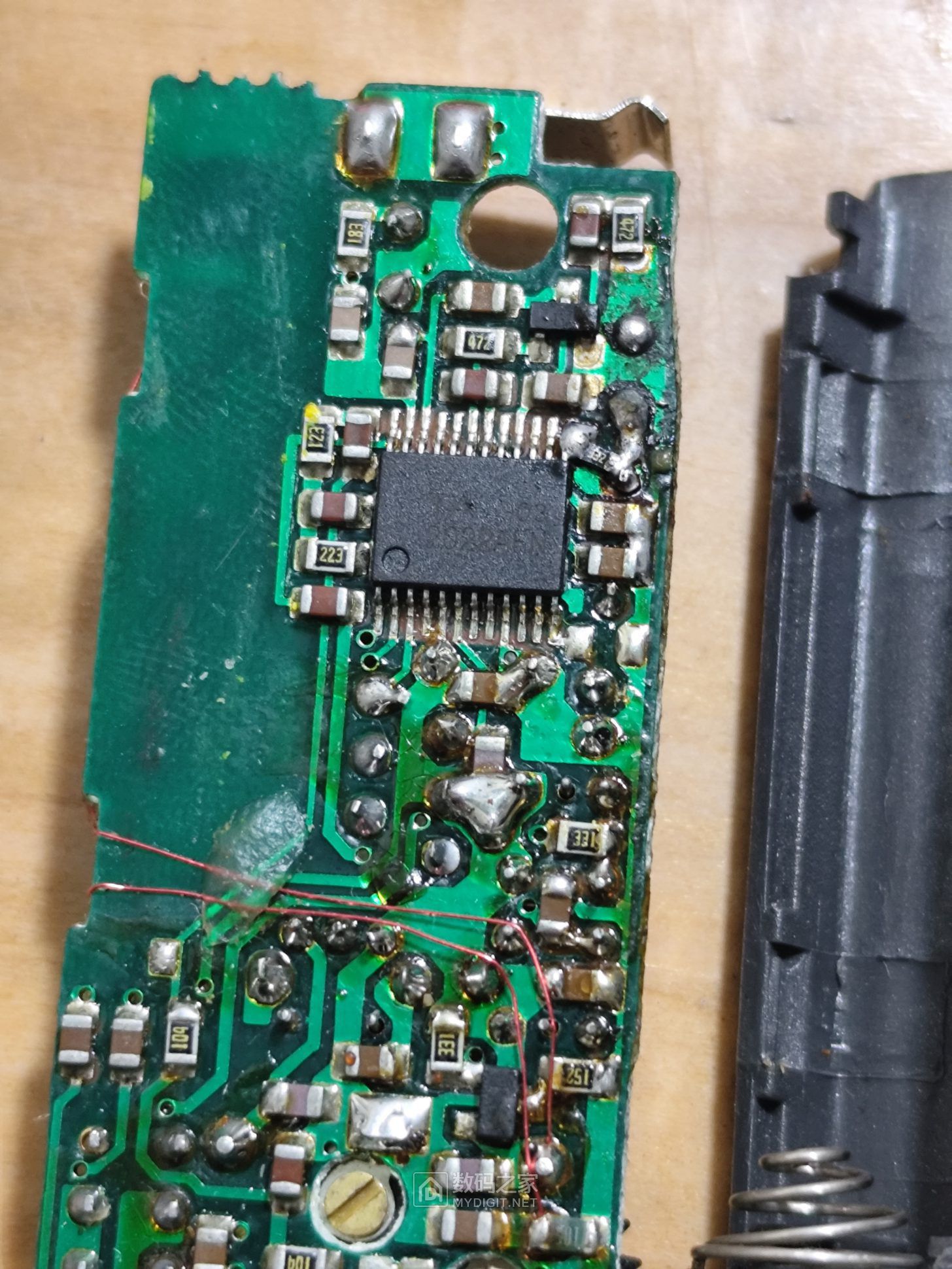

3. 新问题:立体声失效
虽然机器现在能正常接收电台,但立体声功能却失效了。我仔细检查了波段开关,确认没有问题,主板也没有明显的维修痕迹。这让我有点困惑,毕竟爱华的机器虽然现在由国内代工生产(早年和索尼合并后,品牌依然存在,但主要在日本市场推出新品),但电路设计和老款应该差别不大。就像"朝日"等贴牌收音机,其实很多都是同一家代工厂的方案,只是品牌和价格不同。

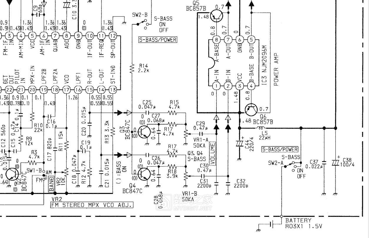

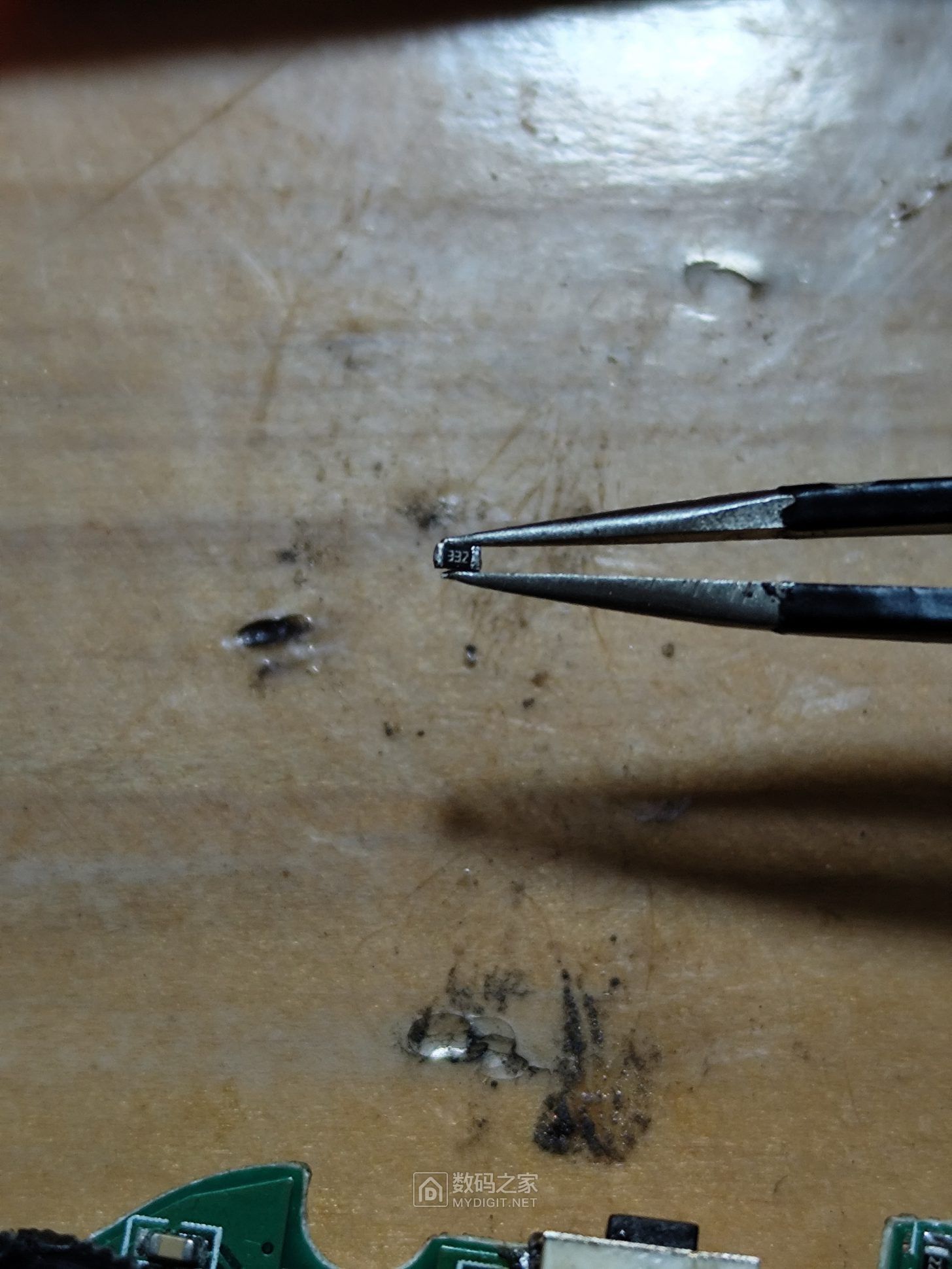

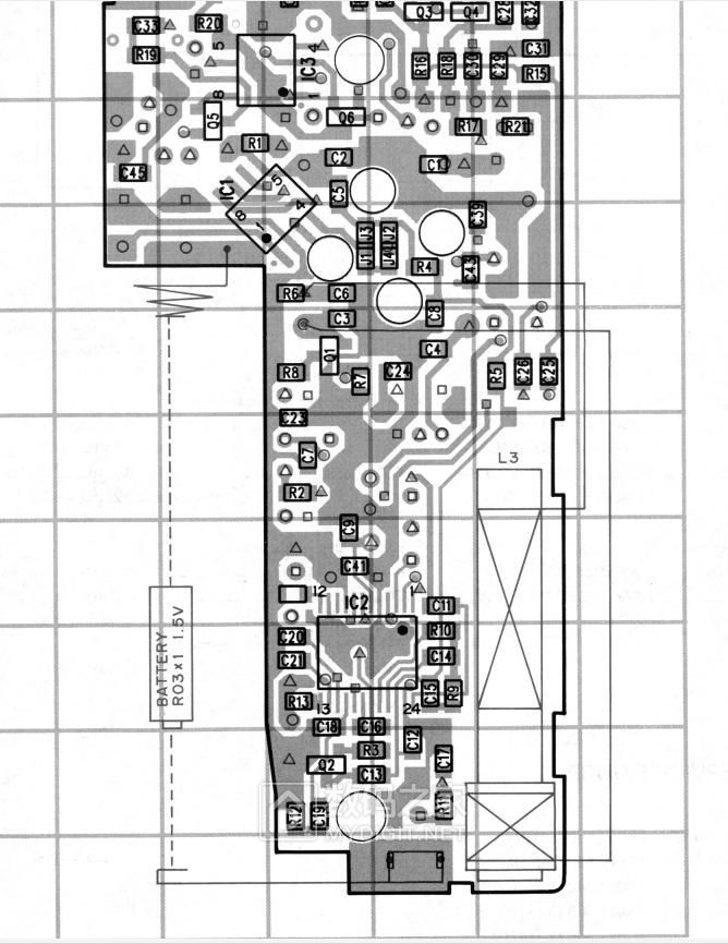

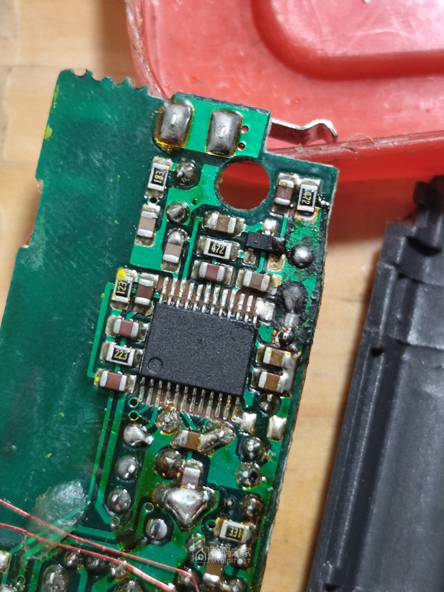

4. 关键修复:TA2022FN 第13脚问题
查阅早期的电路图后,我发现TA2022FN 的第13脚(ST-IND,立体声指示)在原理图上应该通过一个3.3K电阻(R13)接地,但实际PCB上这个位置是空置的!于是,我找了一个贴片电阻(332)再次测试——立体声功能恢复了!
6025e115a35743e0b7ad6e337a44efd6~tplv-tt-origin-web:gif.jpeg?_iz=58558&from=article.pc_detail&lk3s=953192f4&x-expires=1790066583&x-signature=z4glXN5NKbJvKzvxlXCHC8yo6pw%3D
印刷图
a27cca823388466fae14b8985dc7ebda~tplv-tt-origin-web:gif.jpeg?_iz=58558&from=article.pc_detail&lk3s=953192f4&x-expires=1790066583&x-signature=YmHYNnqjgWcDv8L3lslyIkokkvY%3D
电路图
2d0246a27c854c9ca402f32c155edfdd~tplv-tt-origin-web:gif.jpeg?_iz=58558&from=article.pc_detail&lk3s=953192f4&x-expires=1790066583&x-signature=eLc6u4%2FuJUvHgOCL%2FOZQROCrOak%3D
缺R13
8578766581204855a057a7ee03e91389~tplv-tt-origin-web:gif.jpeg?_iz=58558&from=article.pc_detail&lk3s=953192f4&x-expires=1790066583&x-signature=Qiog3fR%2FQEoa1uGHi1gfRtIwB6w%3D
安装332
ee44bffbd31145bc806c15e57e21c945~tplv-tt-origin-web:gif.jpeg?_iz=58558&from=article.pc_detail&lk3s=953192f4&x-expires=1790066583&x-signature=6VWlyu33oo%2BjEC%2F7H%2BBYwSTSBlY%3D
