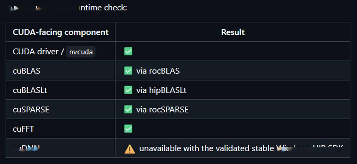

开发者 Speedstu 发布的 CUDA-for-AMD-Windows 开源项目,是一套可复现的 PowerShell 自动化配置,结合 ZLUDA 的翻译层与 AMD 原生 HIP / ROCm,在 Windows 上为 RTX-等 CUDA 依赖的软件提供“翻译入口”。
该配置脚本会识别 GPU 架构,并下载固定的 ZLUDA v6-preview.69。随后,工具尝试将 CUDA 调用映射到 Windows 已安装的 ROCm 数学库。
登录/注册后可看大图
在兼容范围上,开发者已拦截 CUDA 驱动程序 API,cuBLAS、cuSPARSE 和 cuFFT 也可映射至 AMD 对应组件。因此,部分只面向 NVIDIA CUDA 的应用,可在 Windows 的 AMD 显卡上尝试运行。
