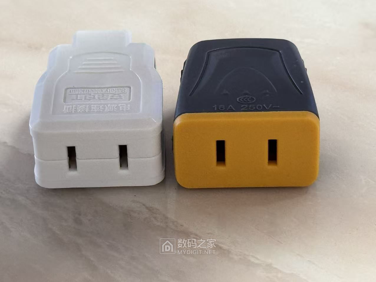

因为要在天花板上拉一条5米电线单独给一个电器供电,放一个排插太浪费,而且排插电线也没有这么长。于是就自己DIY一个单独的两脚插座。
网上有大把这样的两脚插座,但是都没有显示插座接线的压线方式,问了店家也是语焉不详。
只有花几分钱分别买了两个回来拆开看看。
黄灰色那个贵一些。
黄灰色那个看起来就明显高级些。
白色的是额定10A,黄灰色的是额定16A。

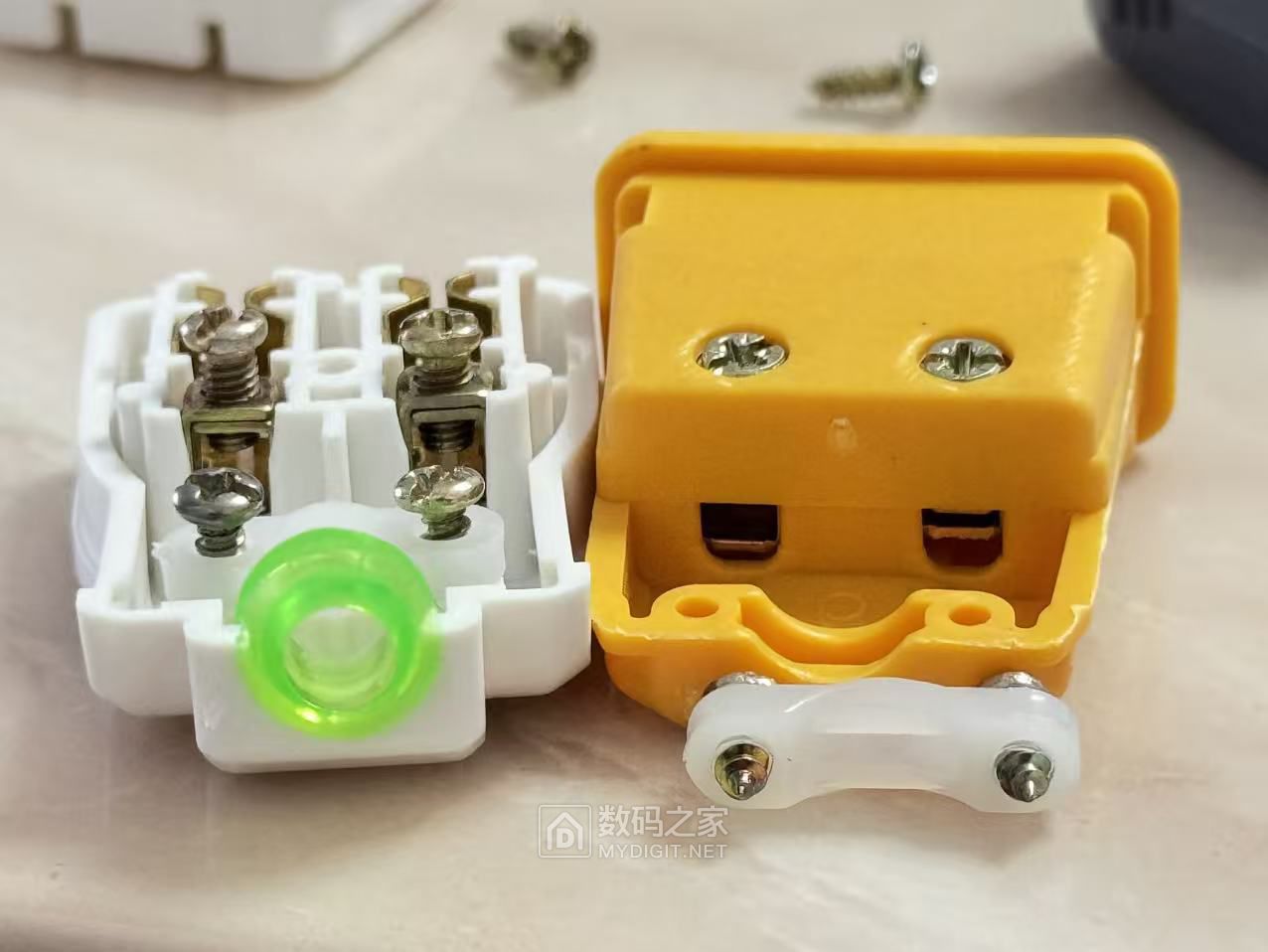

拆开后可以看到,白色的是螺丝拧进去直接压线,如果是粗的单芯铜线就OK,可以压得很紧而不会担心断线。但如果是多股线的话,拧太紧螺丝头容易把铜线压断,存在隐患。
黄灰色的那个可以看到是通过螺丝拉动一块铜板来压线,这样的话多股线就不容易断线,比较安全。
以上供大家参考。
