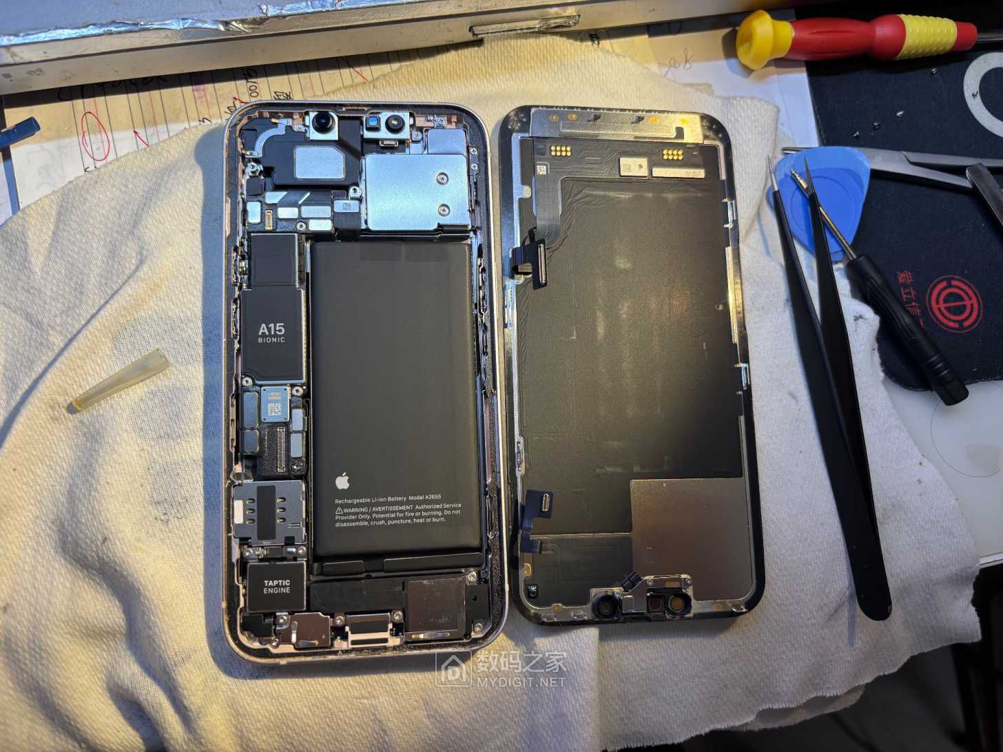

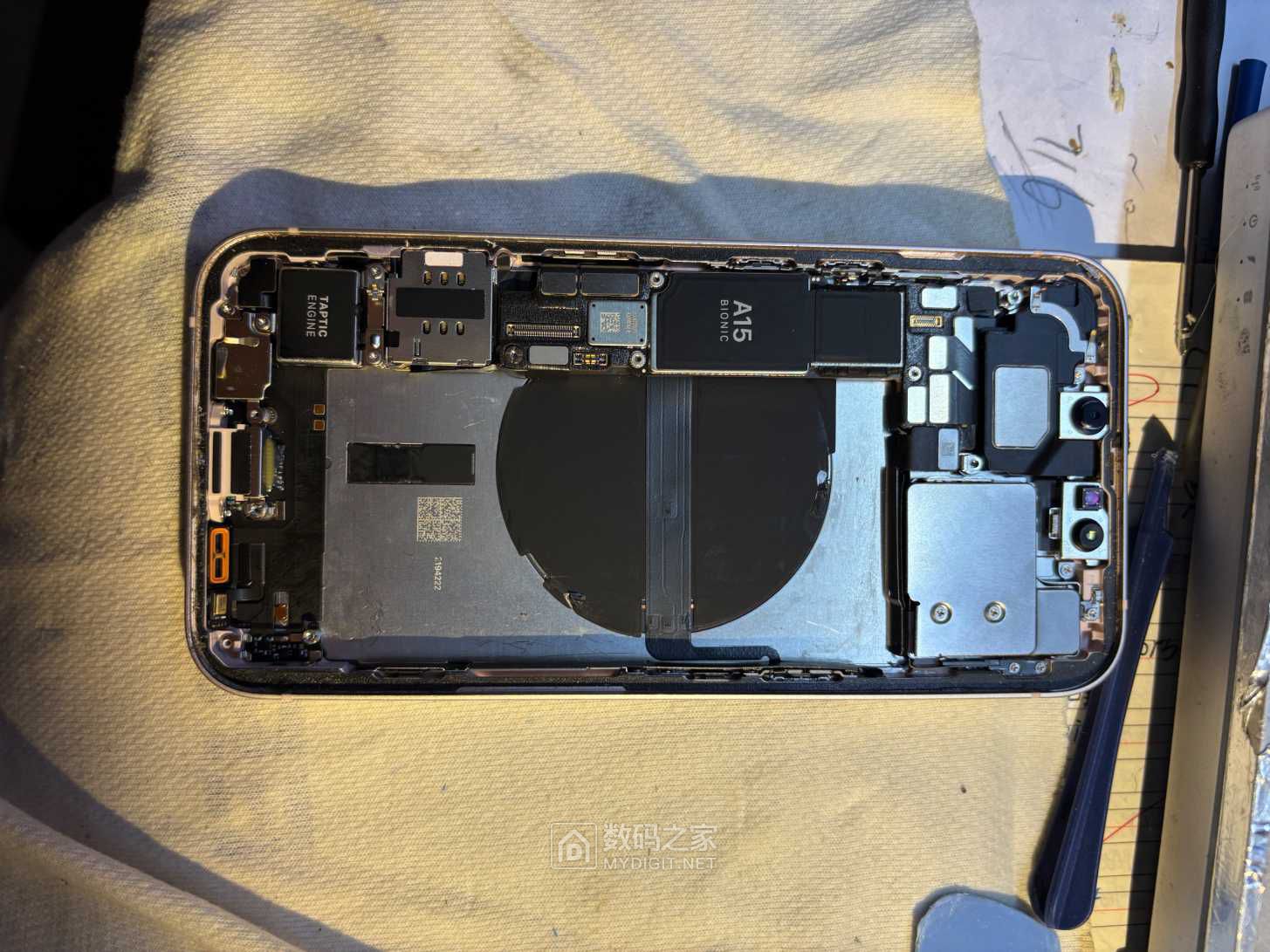

iPhone13,原电用了快5年,电池76,待维修转态,全过程遇到几个情况:
1.拆屏是最耗时的,第一次拆,密封胶粘的很稳,用电吹风吹了很多次,都无法用吸盘打开一条缝,如果太用力,又担心把屏弄坏,前前后后吹了不少于10次,折腾了半个钟才终于拆开。
2. 电池背胶老化,小心翼翼的扯,还是扯断了

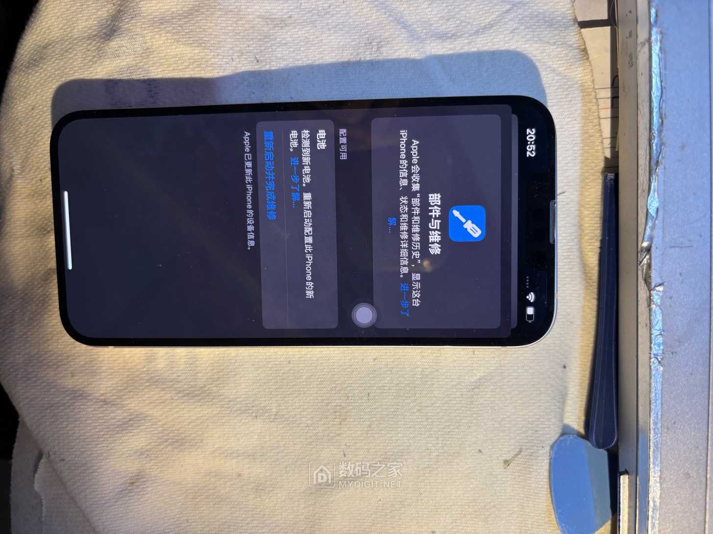

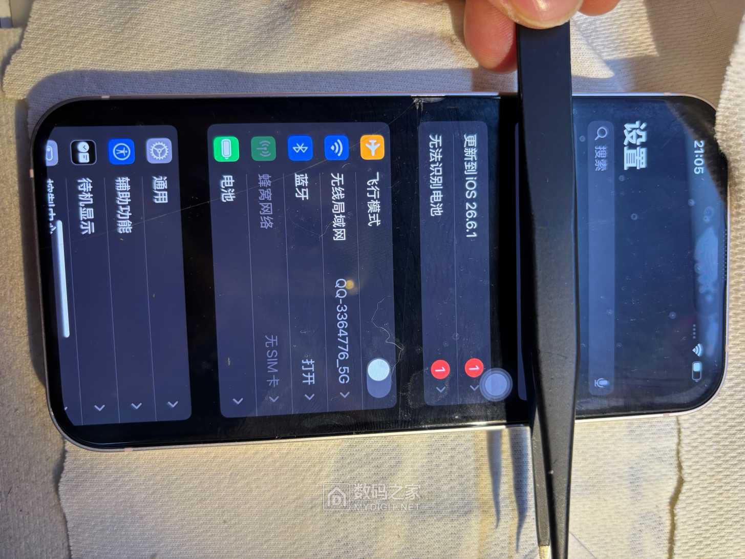

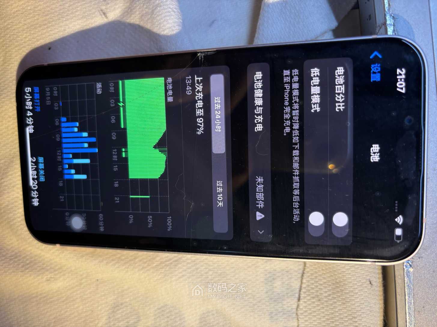

3. 电池换好后,第一次开机提示发现新电池,需要重启适配,重启后显示“无法识别电池”,但使用正常,晚上充一次电,能满足一天用机,
