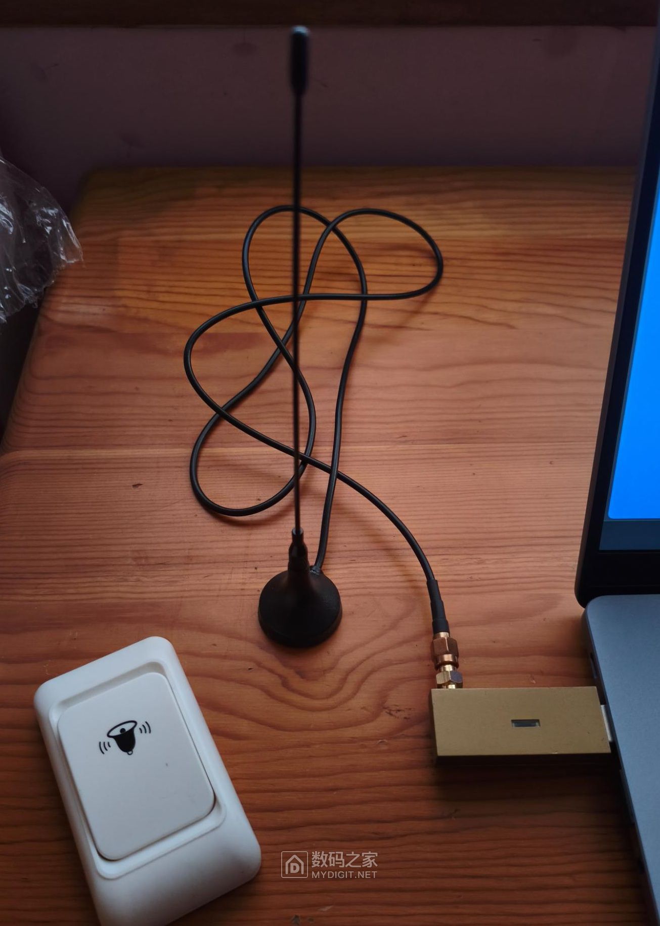

315M 和 433M 遥控基本上都是专用IC,接单片机就能读出编码。
最近被推送了 RTL2832U+FC0013 (标称频率范围是 22 MHz 到 1100 MHz‌), 看了下评论,虽然说性能一般,但几块钱能体验下 SDR 也是能杀杀时间的。
天线接口是 MCX, 于是又买 MCX 转 SMA、SMA 天线的钱都比本体多。

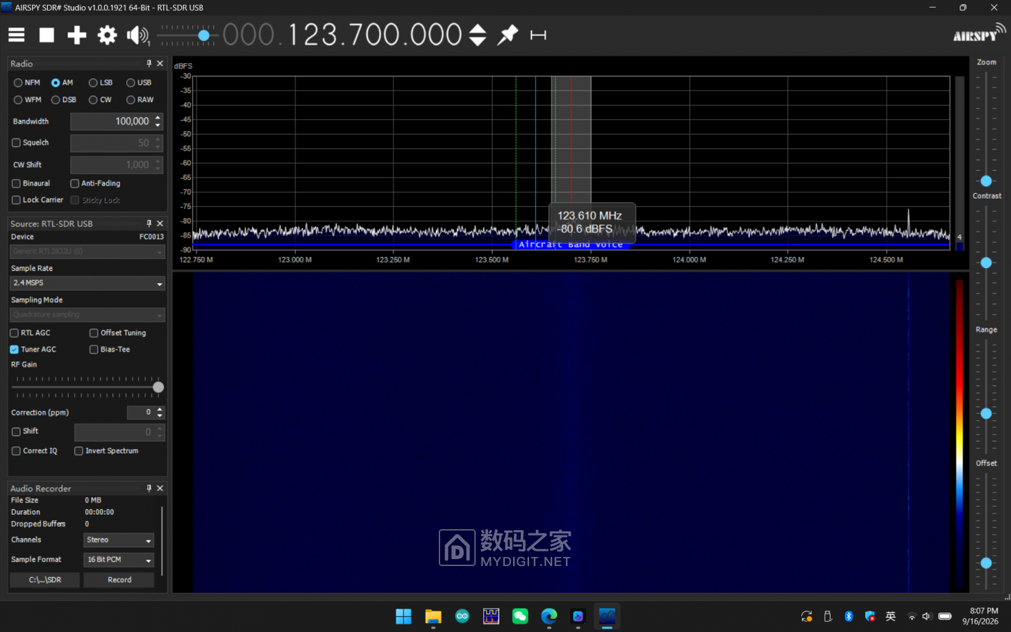

按 AI 说的安装了 SDR# (https://airspy.com/download/ ), 顺利收听到 FM 广播。 坚持听 123.7MHz, 就在某日下午收到塔台小姐姐的一句呼喊“西藏9813”。。。然后就再也收不到了,看来市中心真是没机会,找机会去机场附近试试。

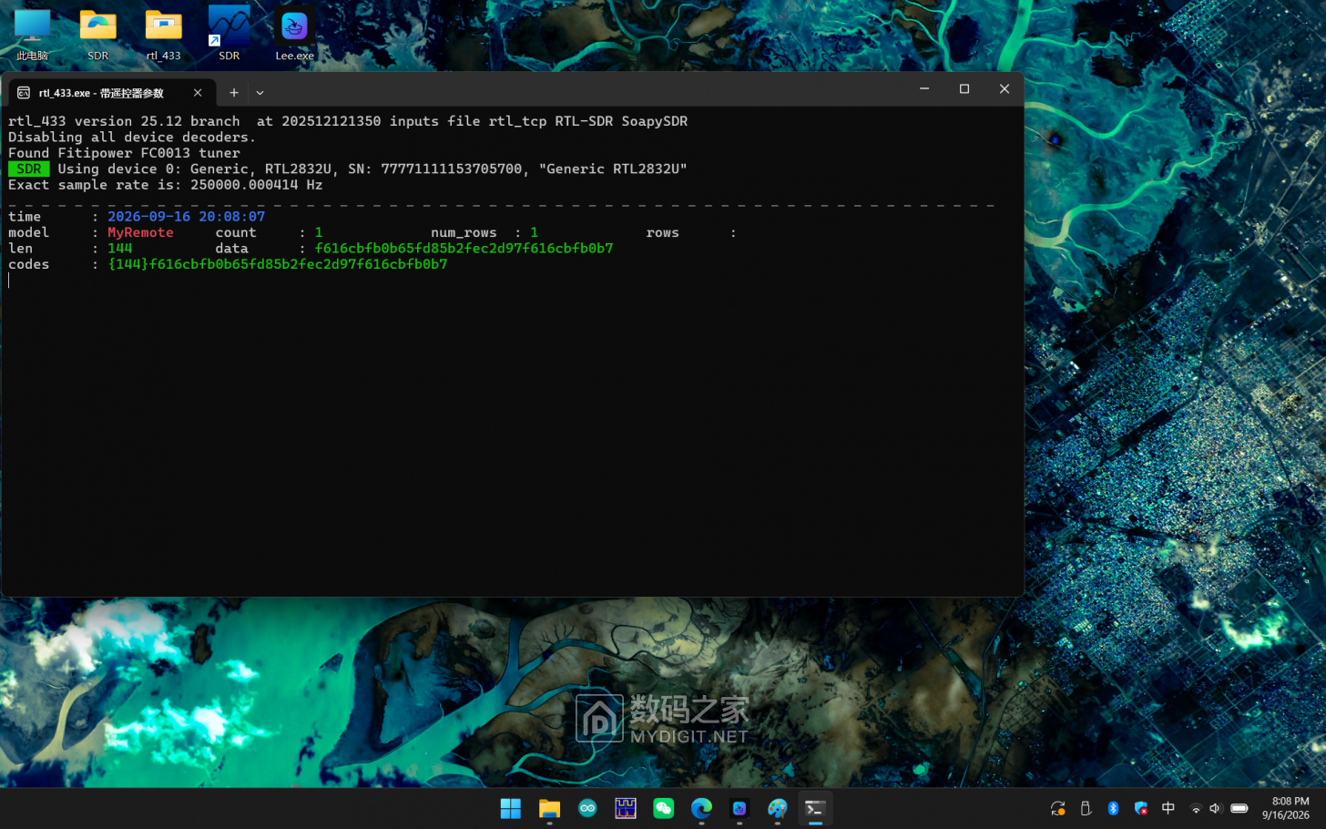

接下来安装 rtl_433 (https://github.com/merbanan/rtl_433/releases/tag/25.12),于是就可以收到遥控器信号并解码 (大体原理也就类似于逻辑分析仪)
初步结论是 SDR 没有想象中难,软件都是现成的,下载就能用。但也不是那么简单,起码软件界面上的所有缩写都应该认识,至少借助AI能看懂。
