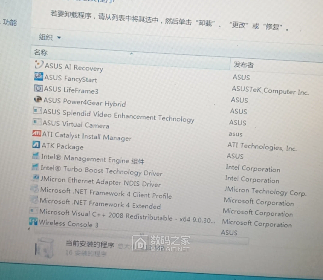

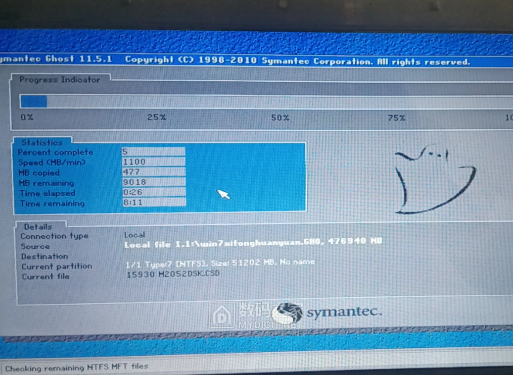

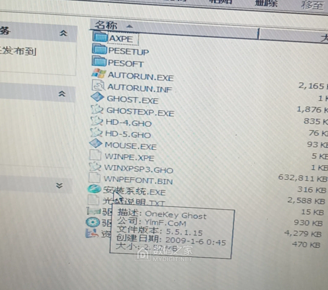

然后考虑是系统故障,重新装了一下系统,还是不行,
以为是驱动冲突问题,重新装了一下驱动蓝屏问题仍然未解决,

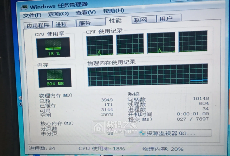

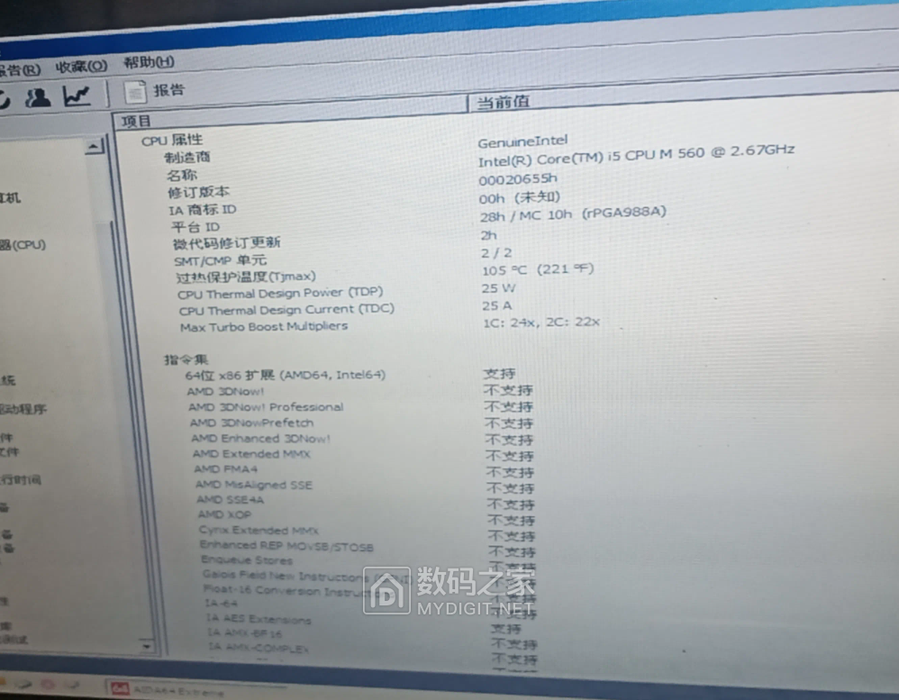

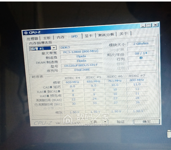

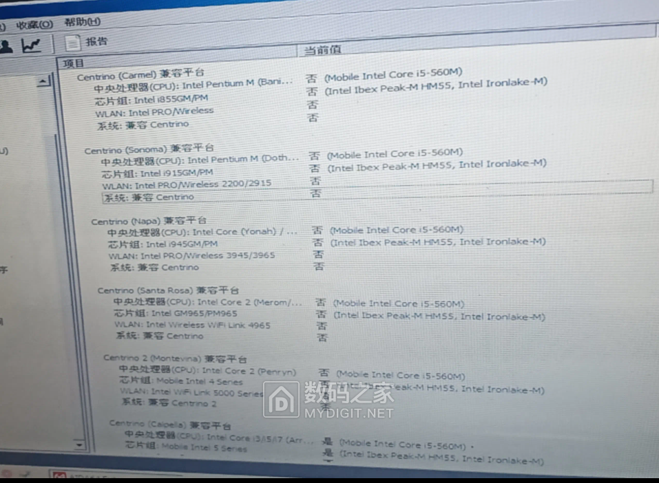

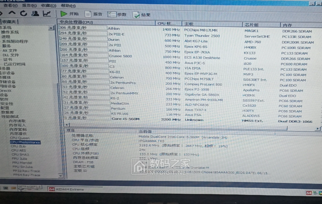

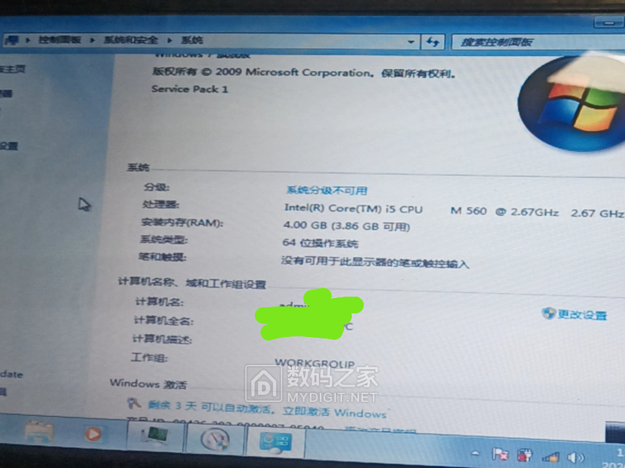

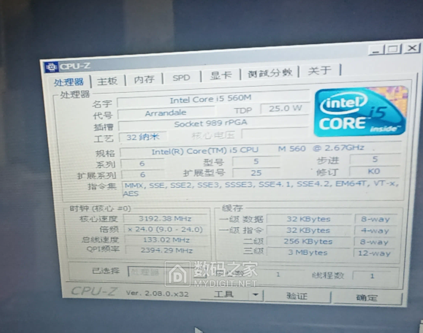

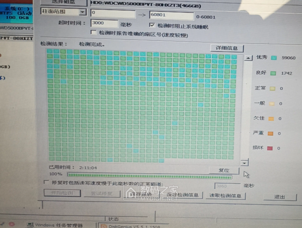

然后开机在PE下进行了内存和硬盘测试,显示良好,测试i5 560M CPU在软件中显示1个核,按道理是双核4线程,
又用另一个软件测试CPU显示双核4线程,开机查看任务管理器也显示有四个活动线程完全显示,

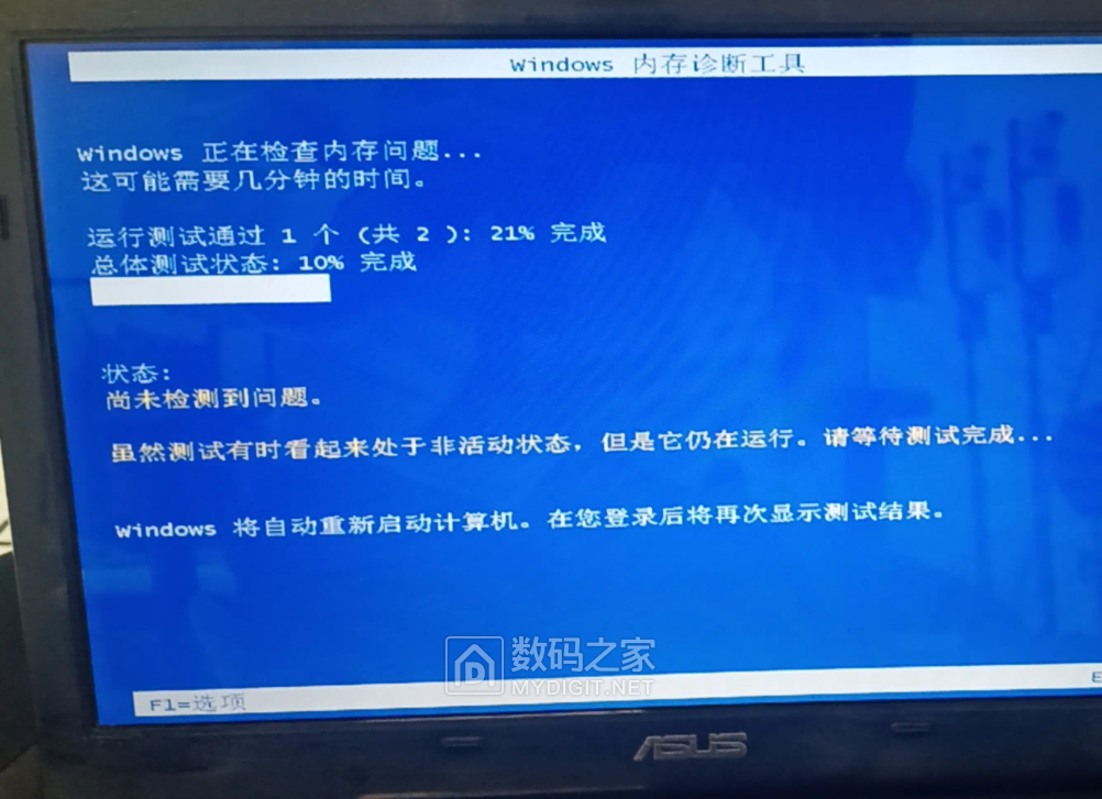

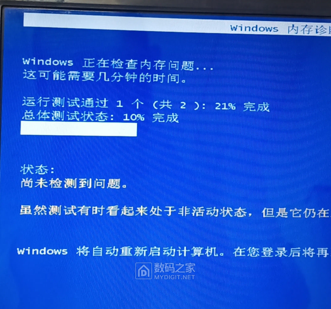

进行系统自带内存压力测试总是卡在21%,改用单内存条测试也是一样,
这样容易误判成内存条故障,拿来好的内存再进行测试,还是一样卡在21%,那这就不是内存条的问题!!!

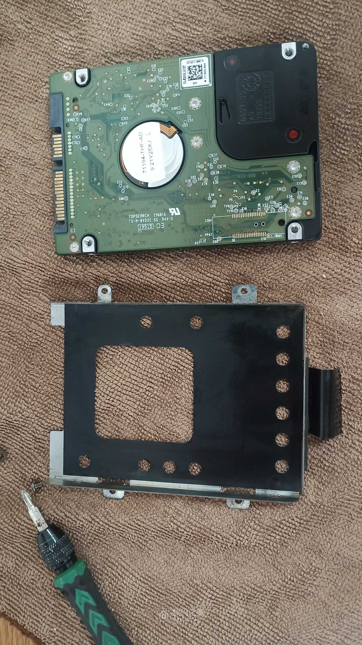

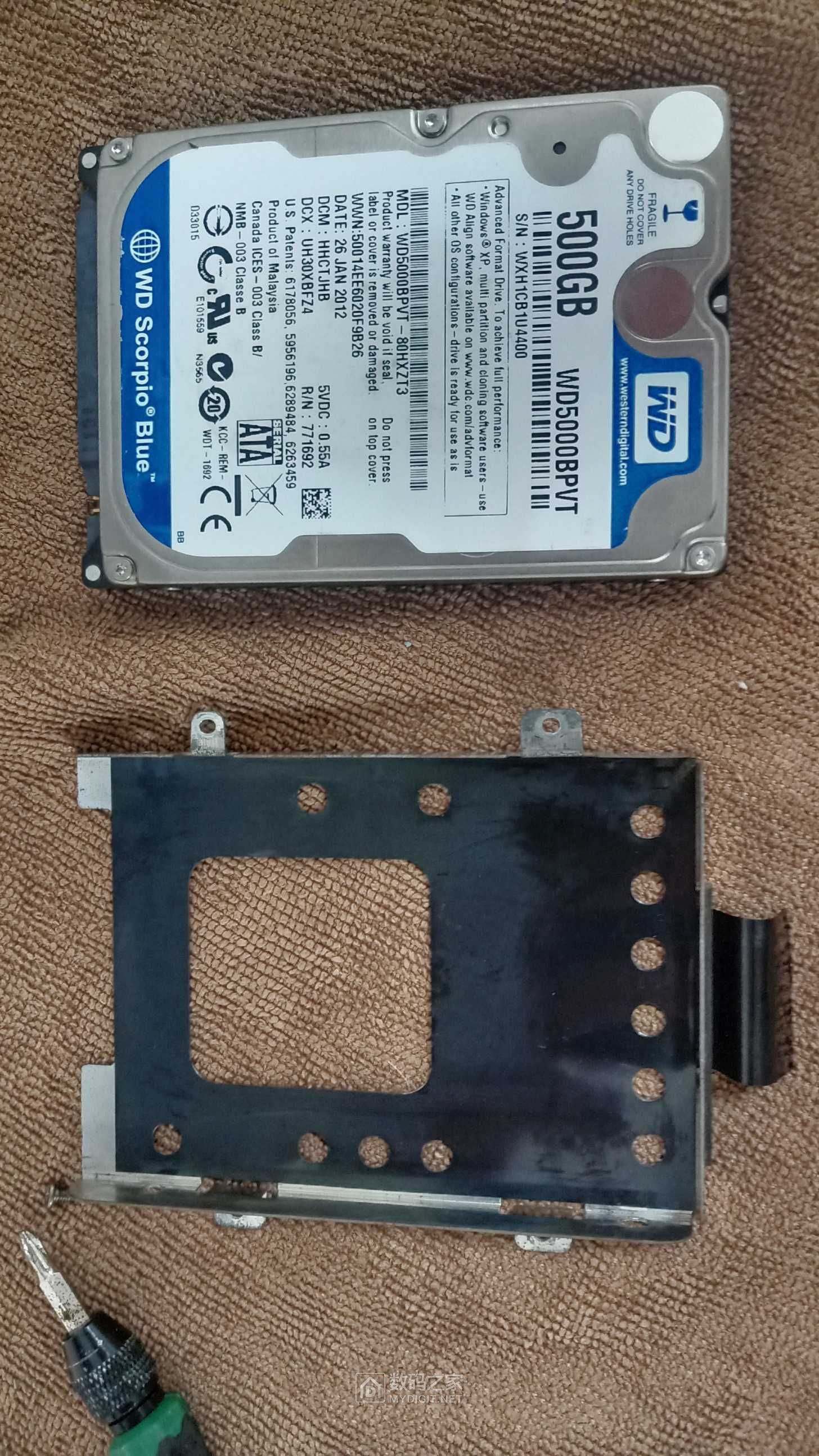

然后检测了硬盘的老化程度

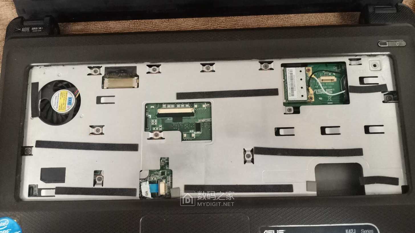

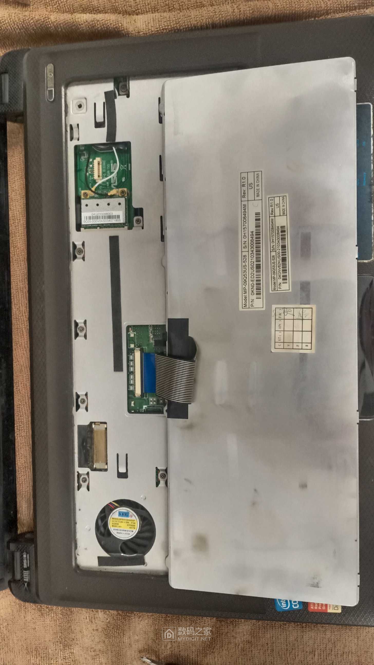

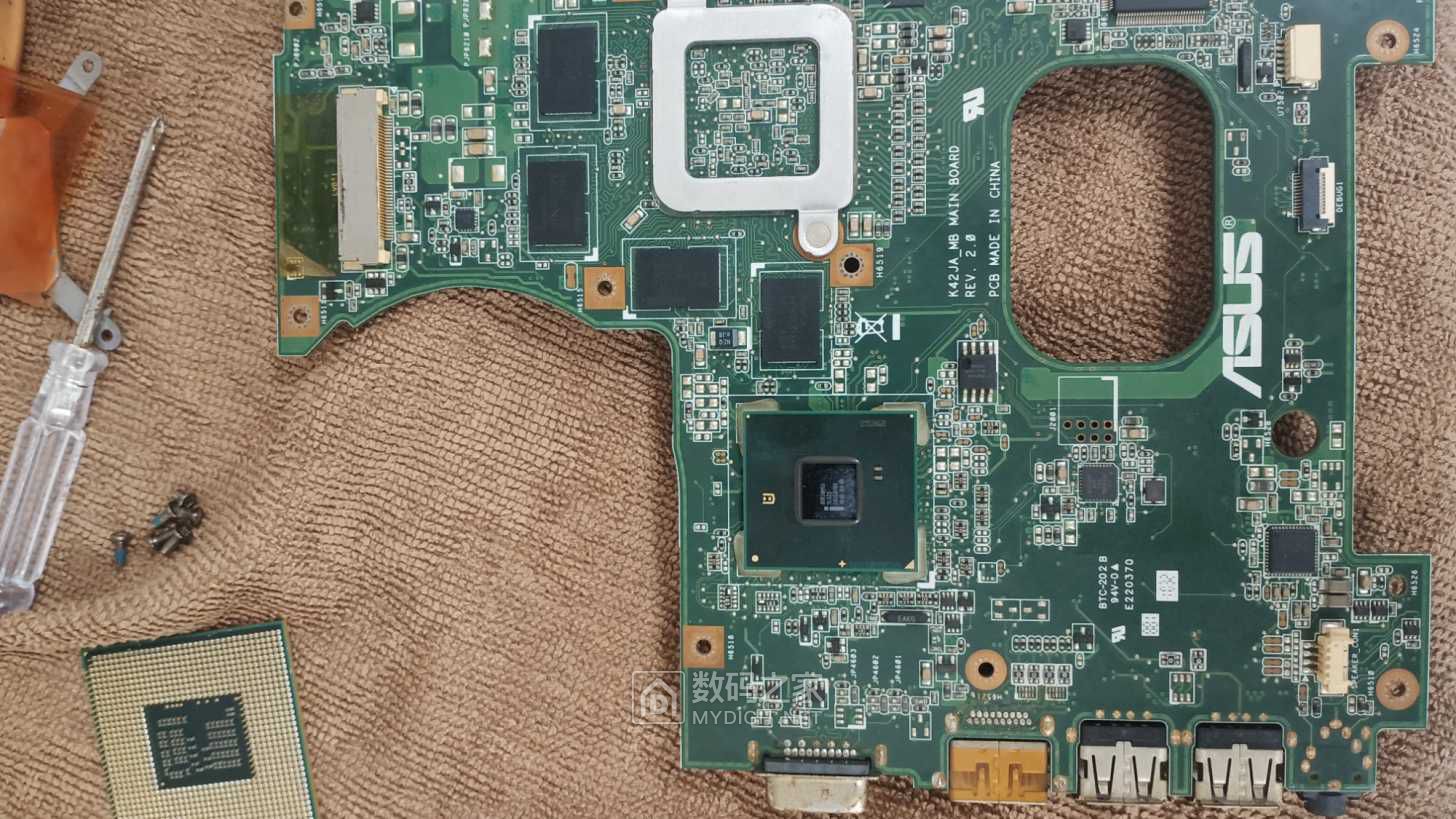

看来必须拆机看看里面什么情况了,查看是不是CPU散热问题,其实在外面我都用了散热风扇,出风口根本不热,那继续拆螺丝吧!

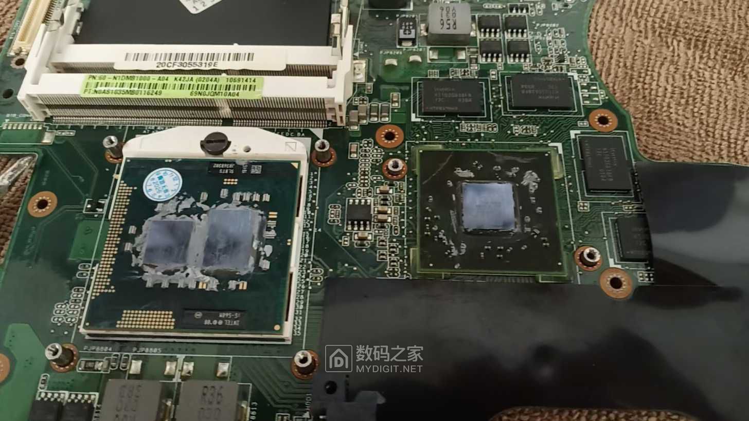

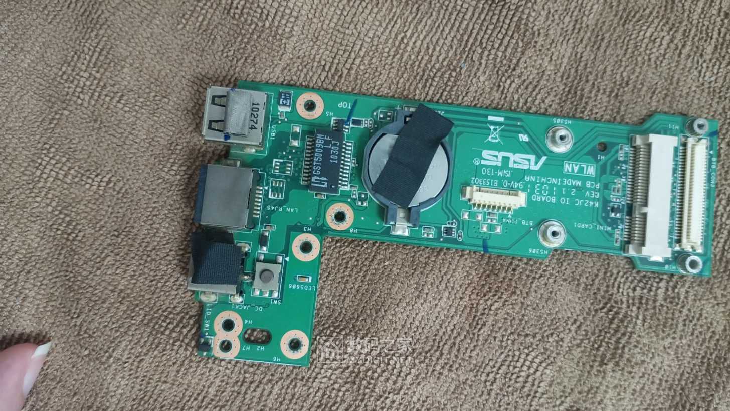

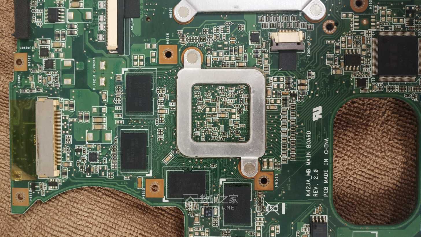

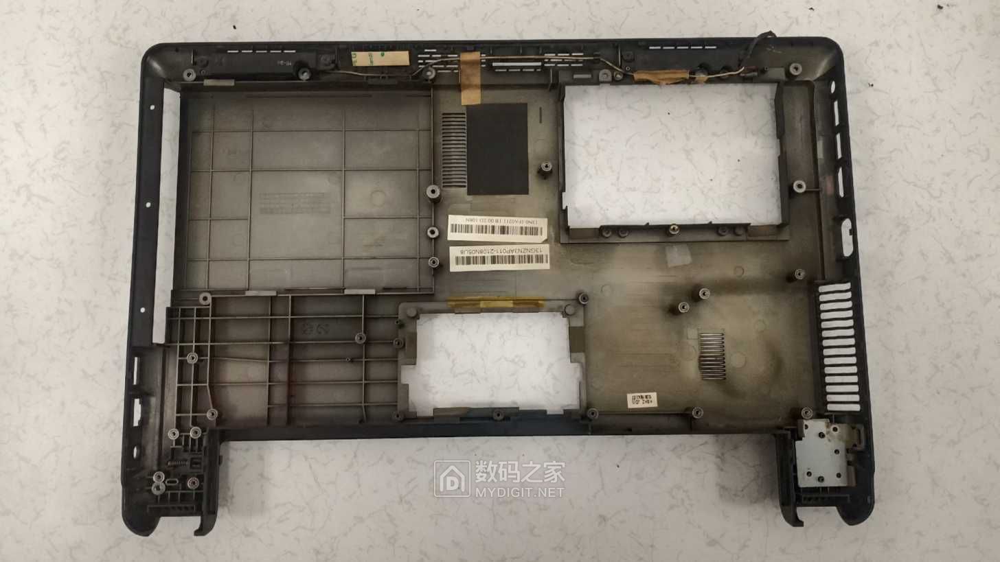

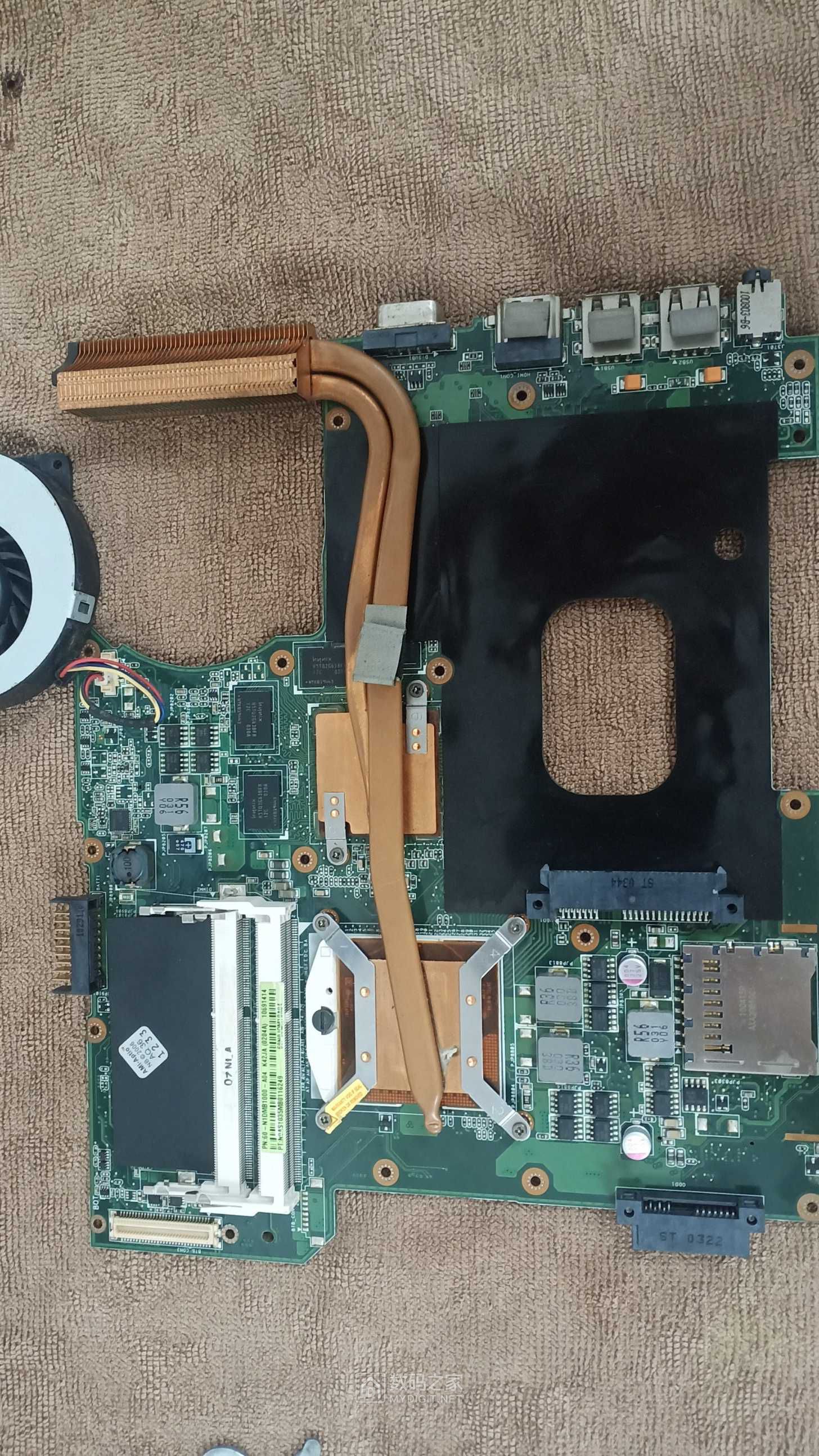

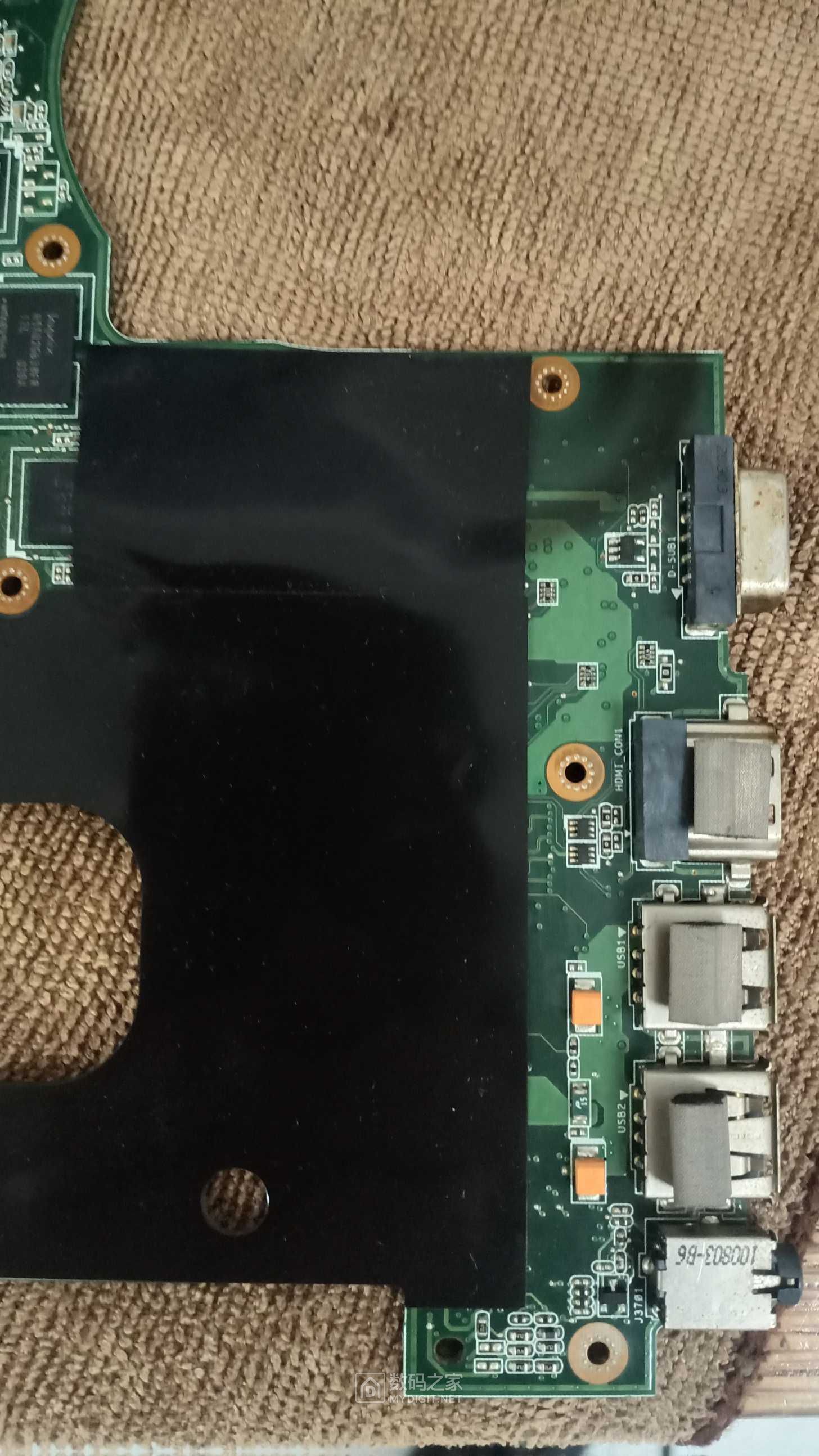

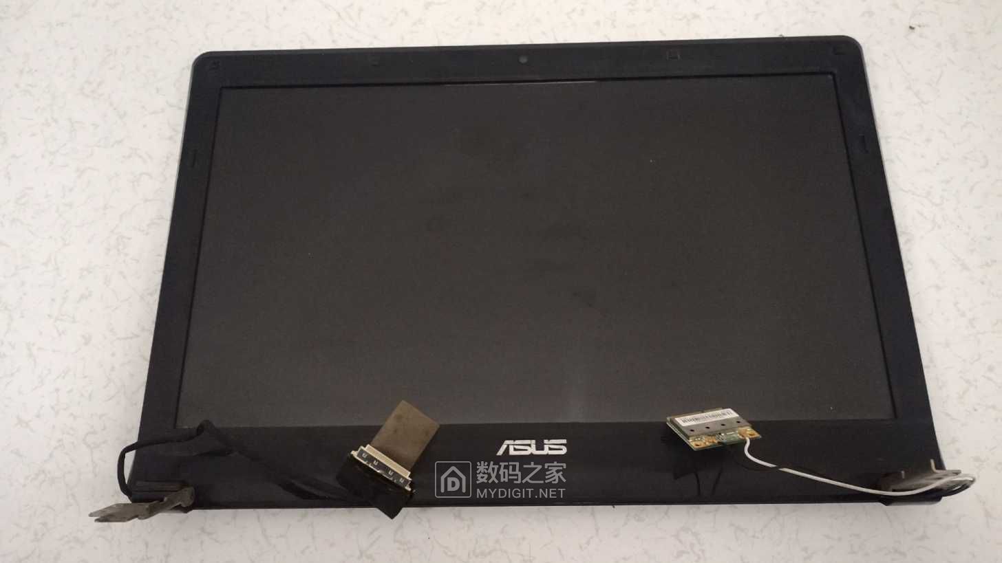

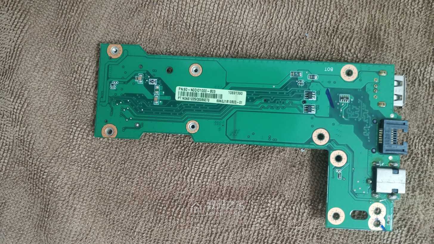

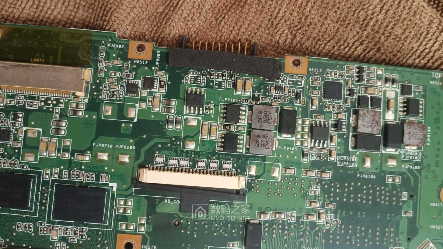

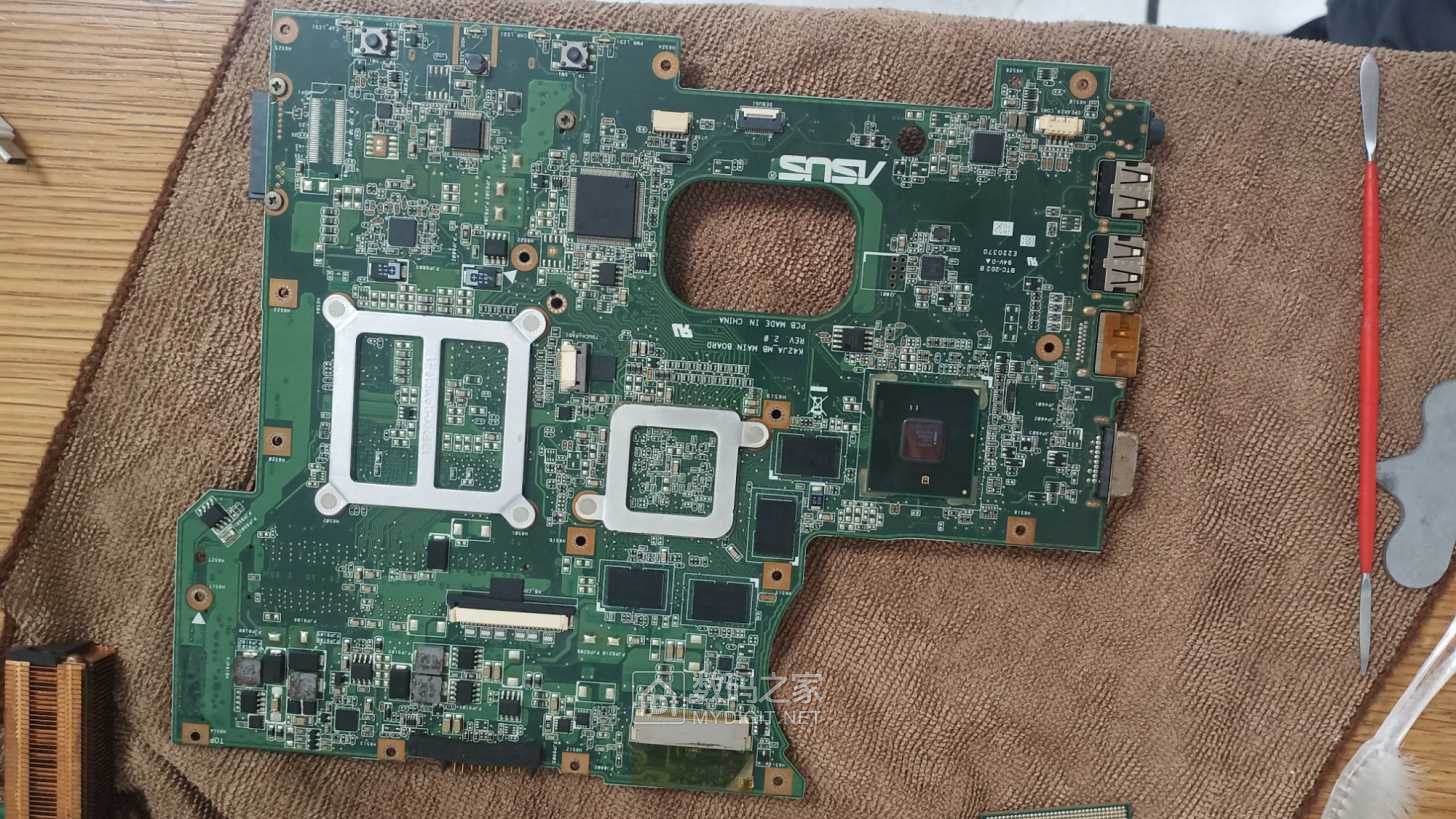

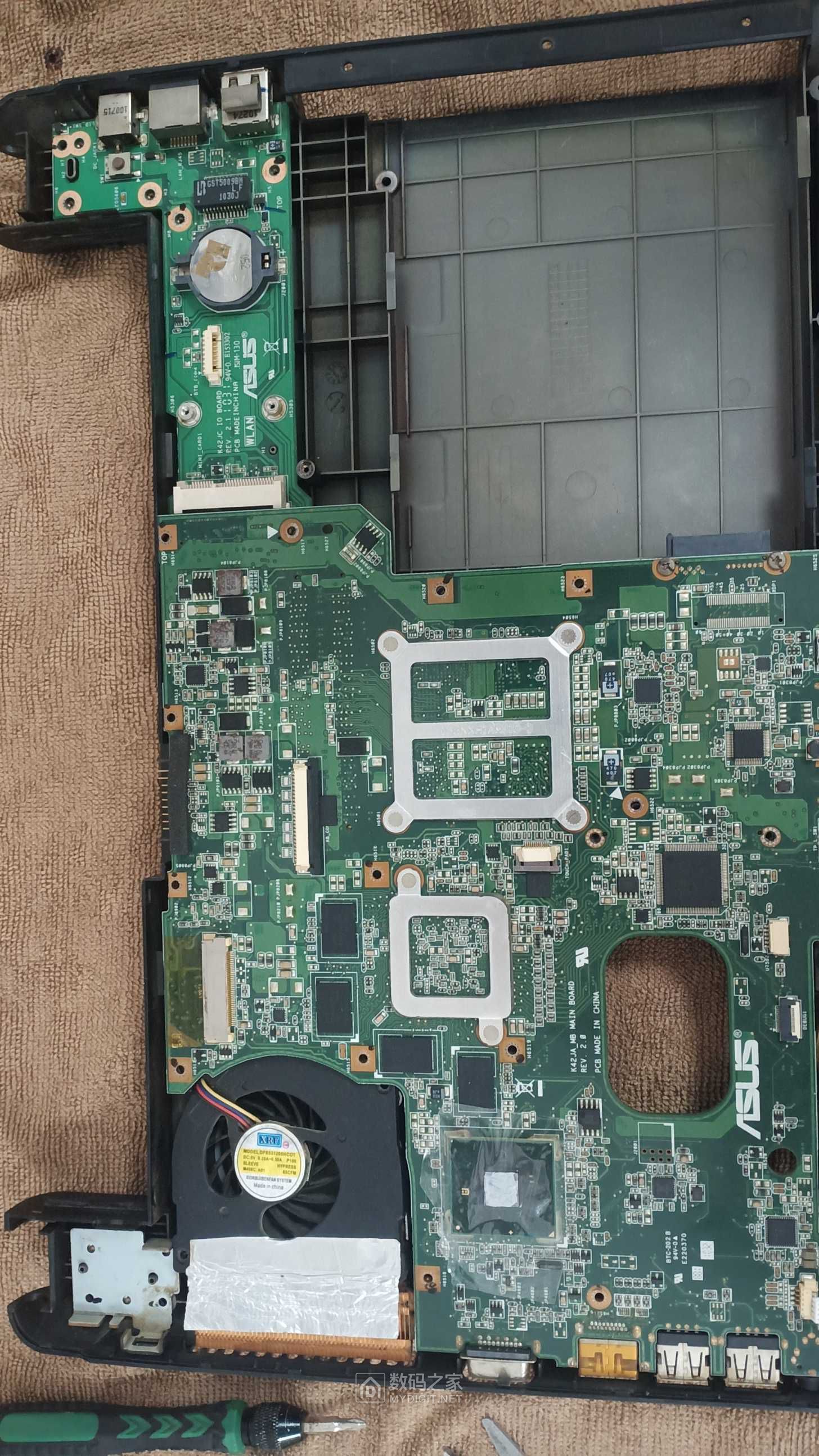

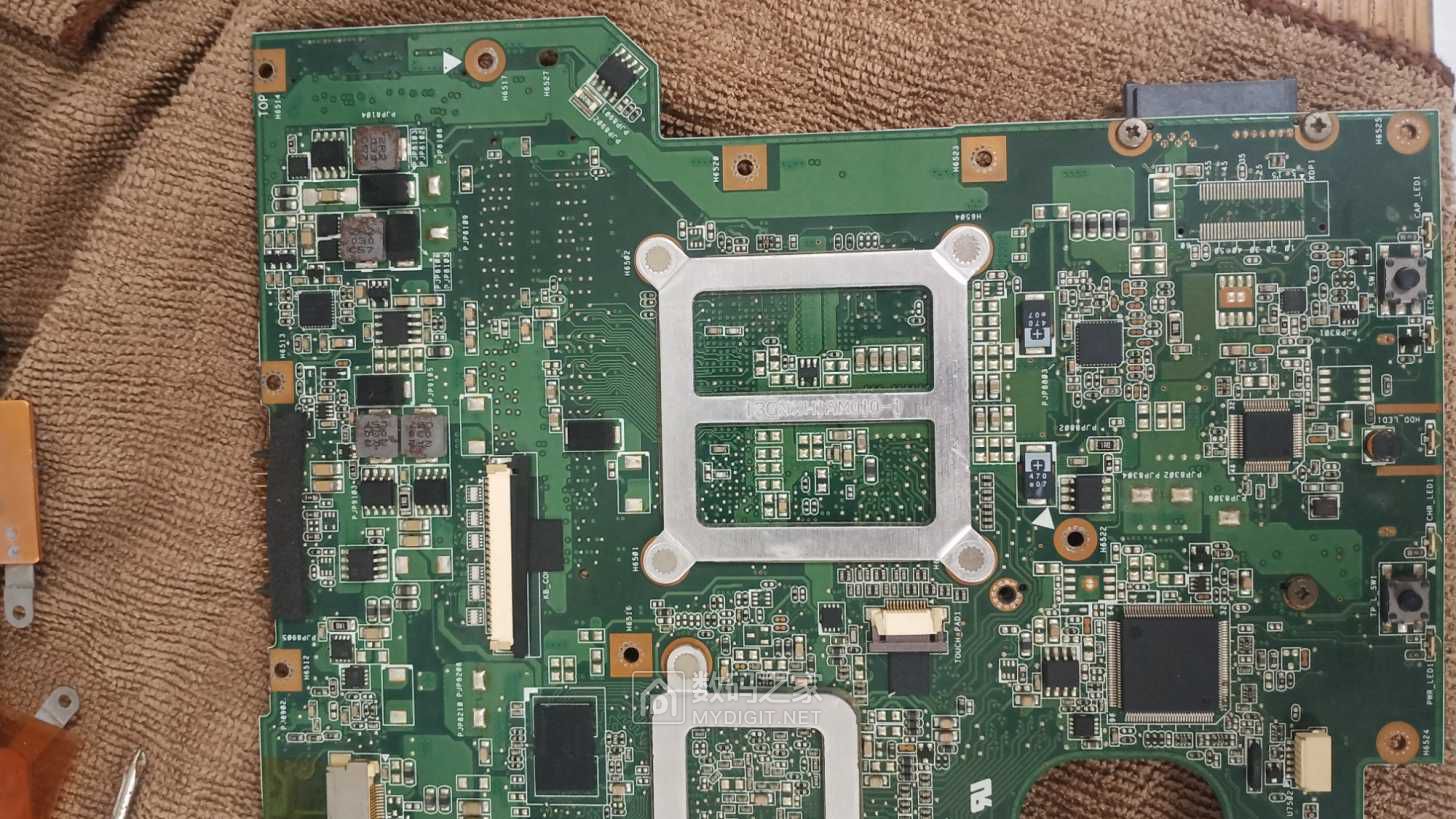

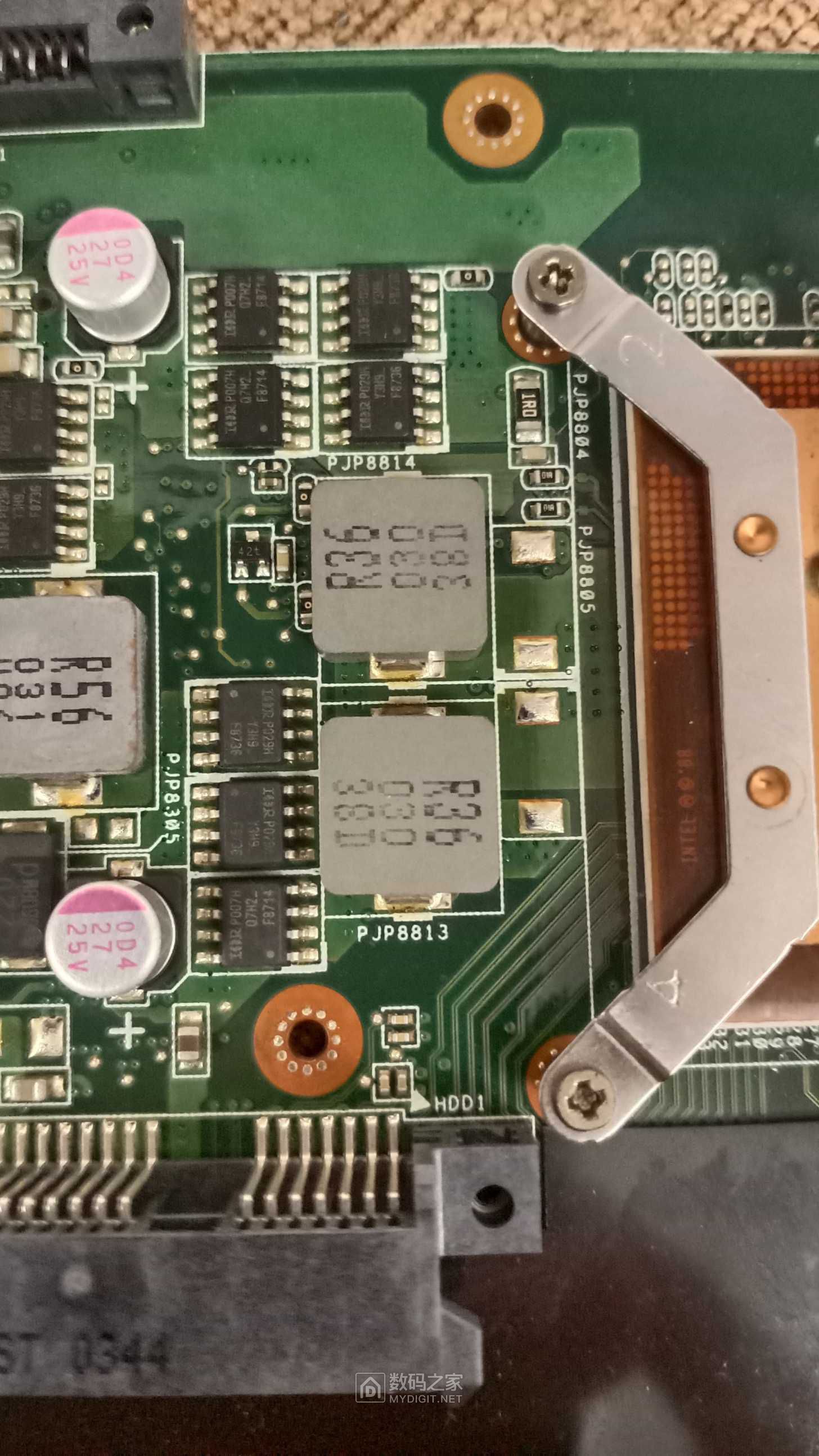

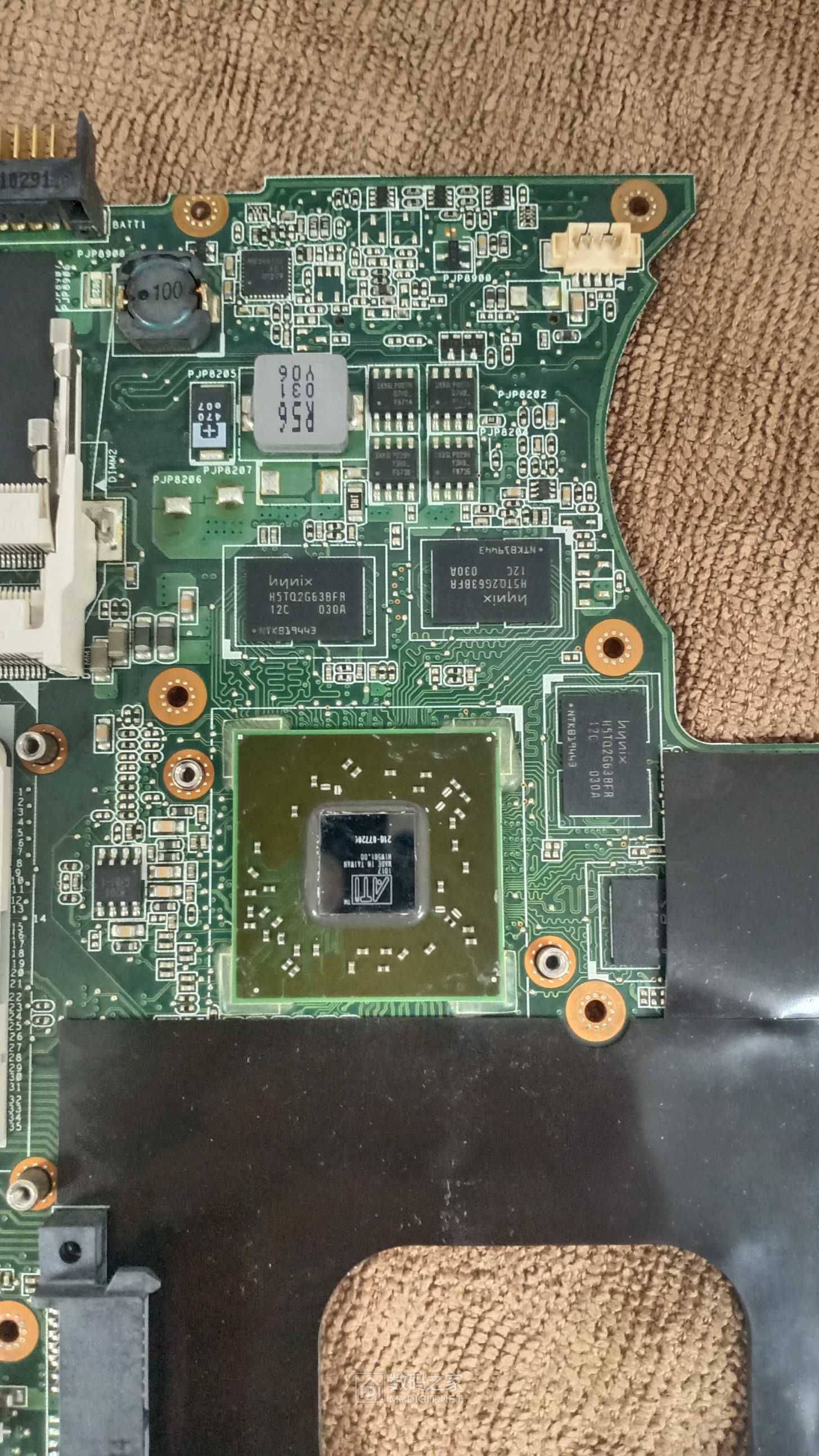

也不是哪个维修店的大神给上的硅脂,弄得到处都是

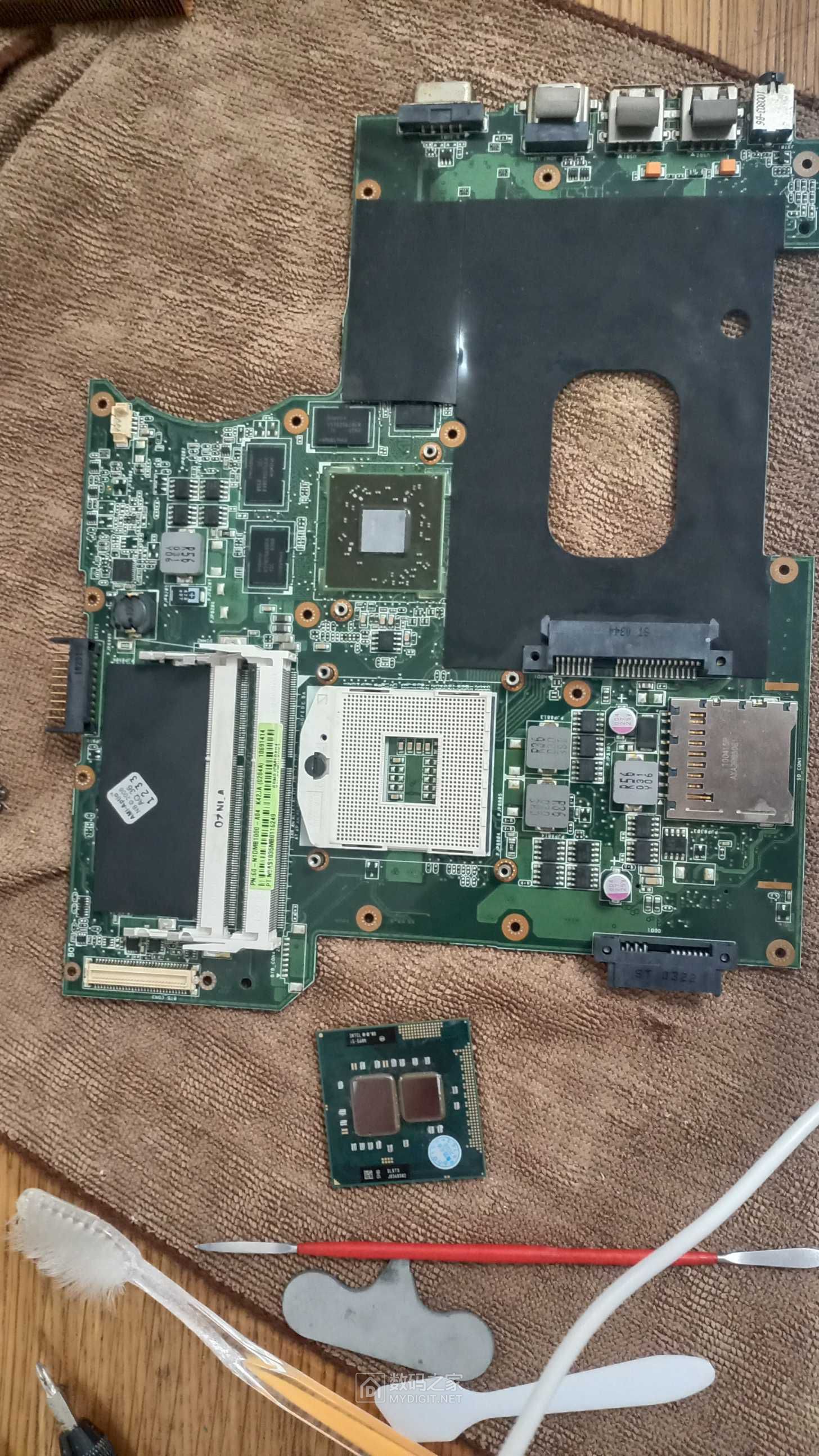

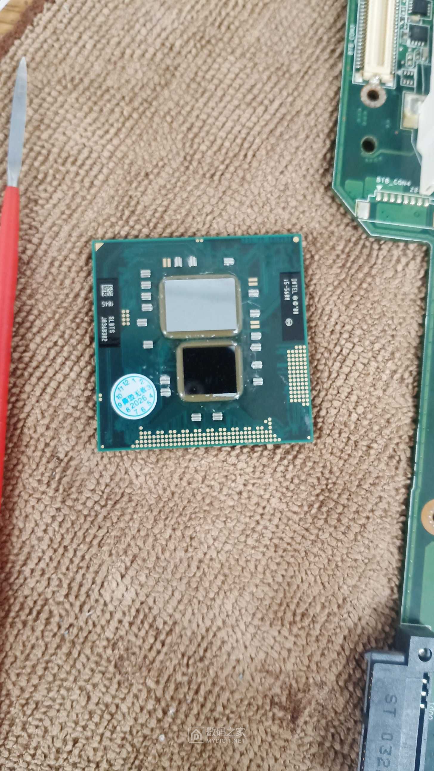

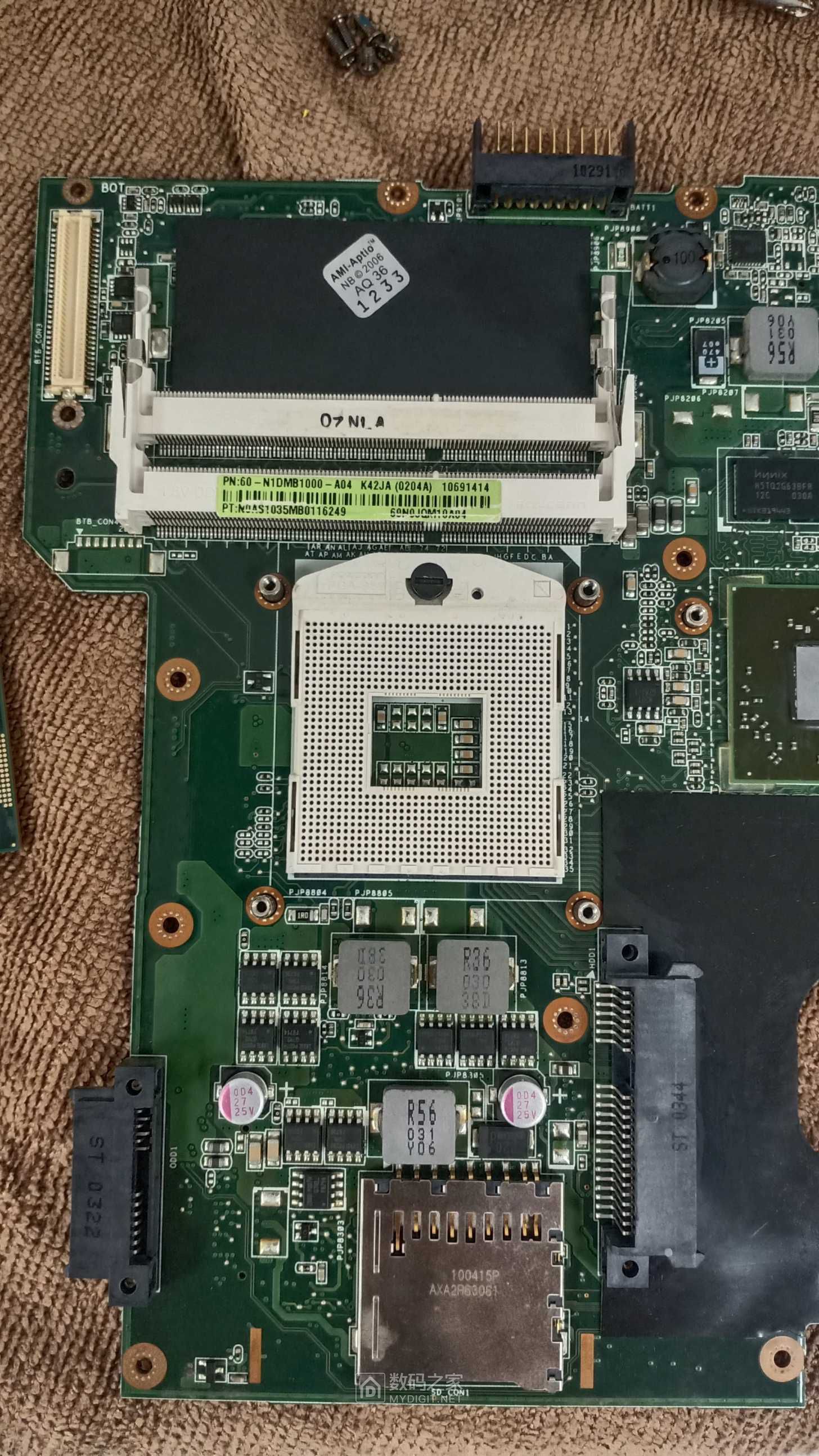

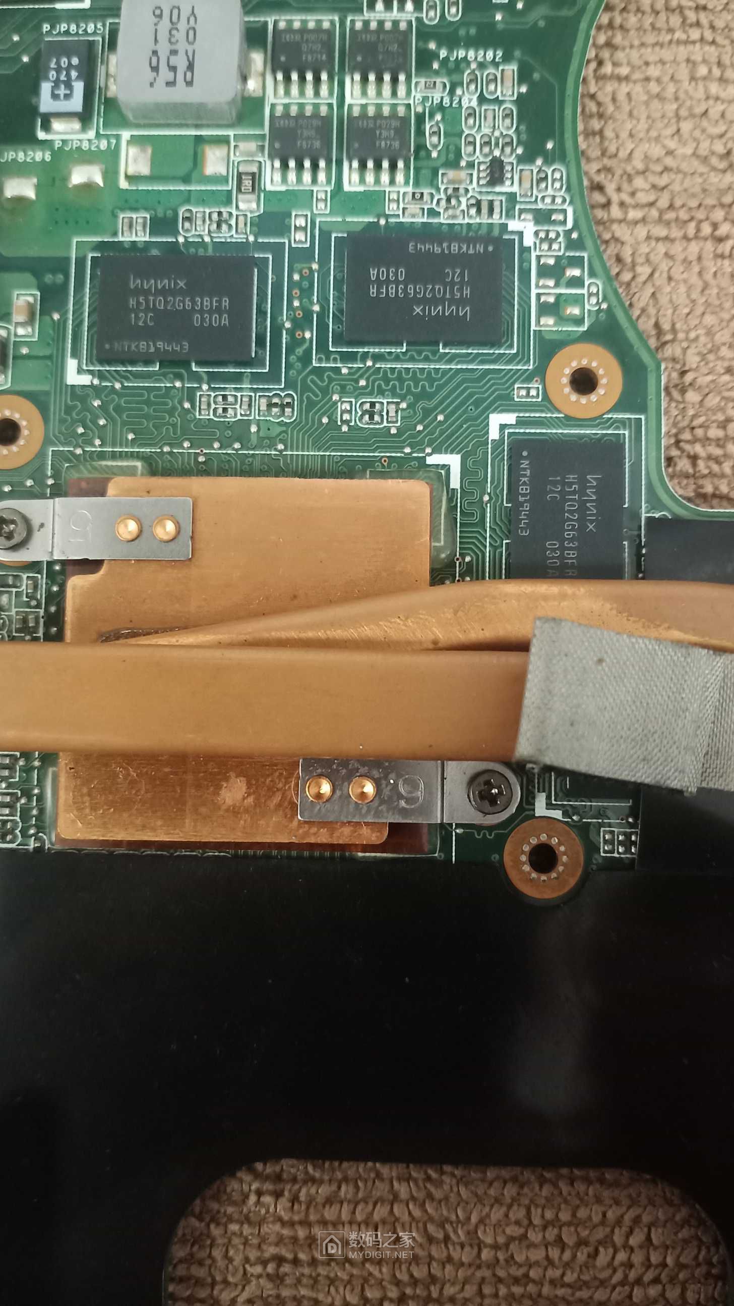

CPU和显存的硅脂还是最差的,都干了抠都抠不动,经过漫长细致的清理 IMG_20260915_123219.jpg IMG_20260915_123250.jpg
然后重新装回测试,还是依旧蓝屏!!!
老电脑确实够折腾了,排除了这么多故障问题还是问题依旧,最后又回到了刚才的疑点!

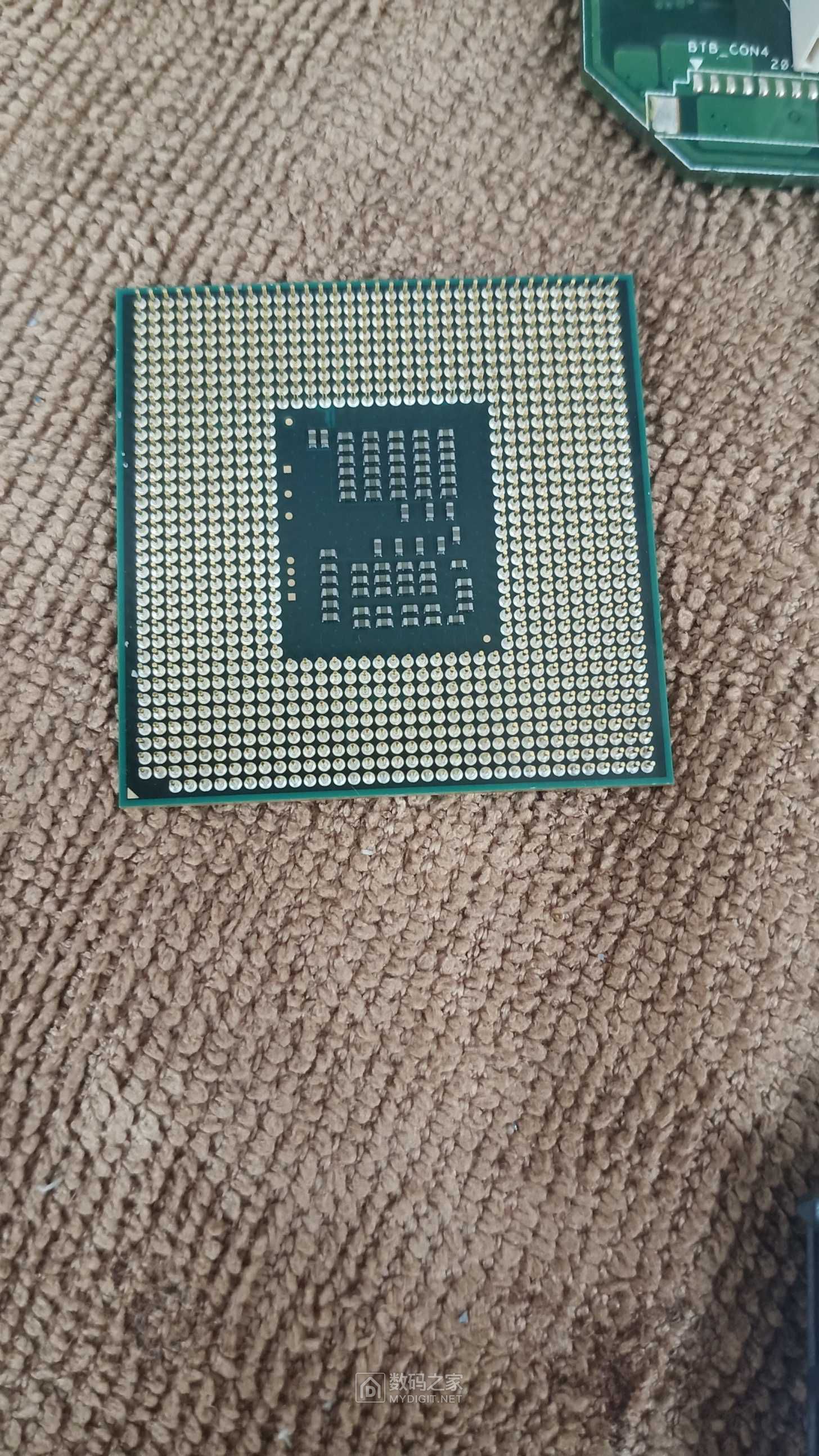

我现在重点怀疑,CPU里面自带的内存控制器老化,轻微薄膜漏电,老化隔离层部分轻微损坏,故障点在于轻身半天蓝屏一次,重载立即蓝屏,空载看不出什么毛病,所以我高度怀疑,CPU内核受损,轻微涂层漏电,内存控制器老化,这个i5 560CPU可能有问题,在网上买了一个测试好的CPU-i5 460M,主要便宜

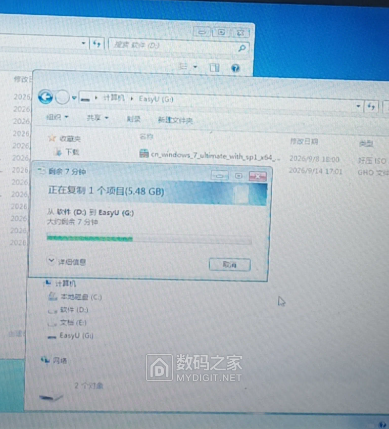

装机测试了3小时,安装软件,打开软件,复制粘贴,目前没有蓝屏代码出现,成功解决!!!
