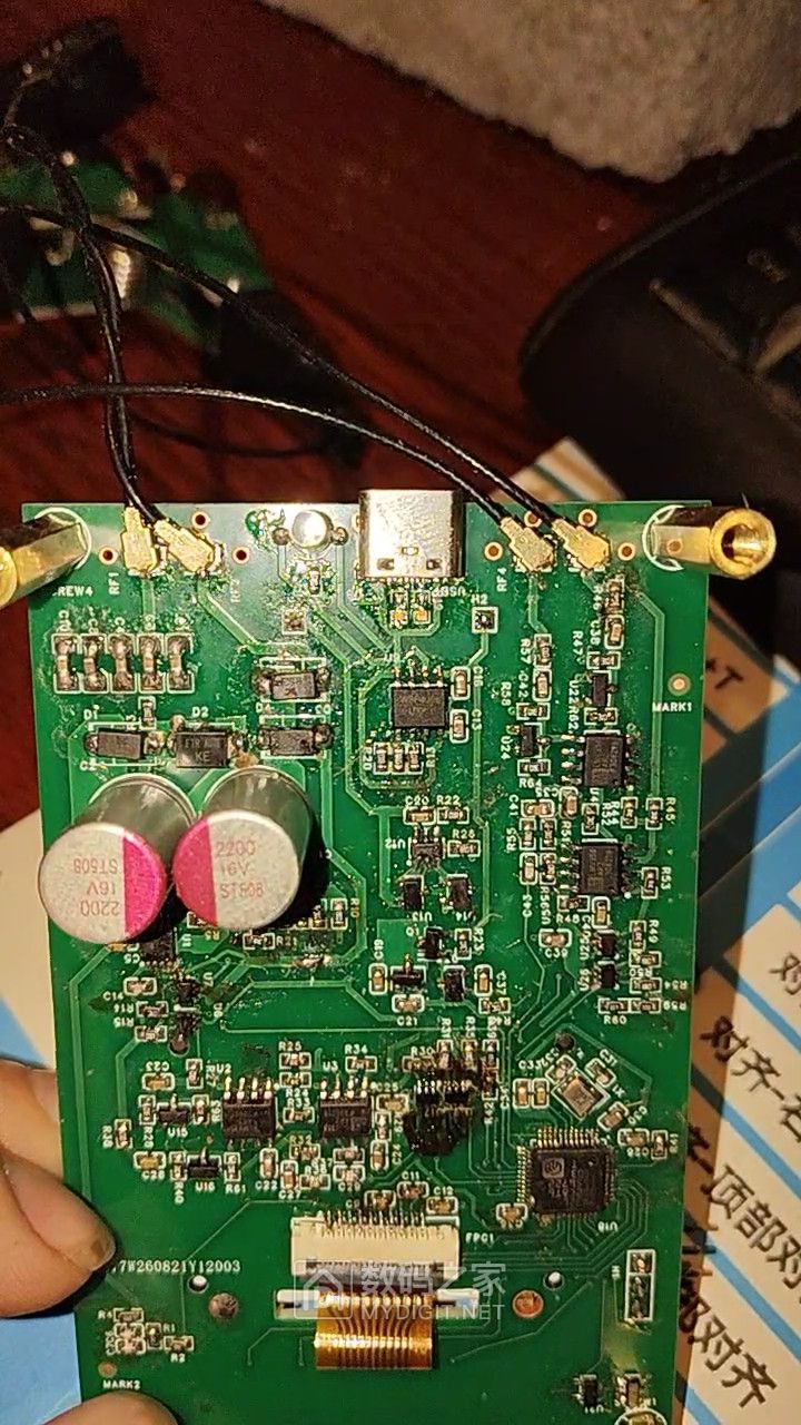

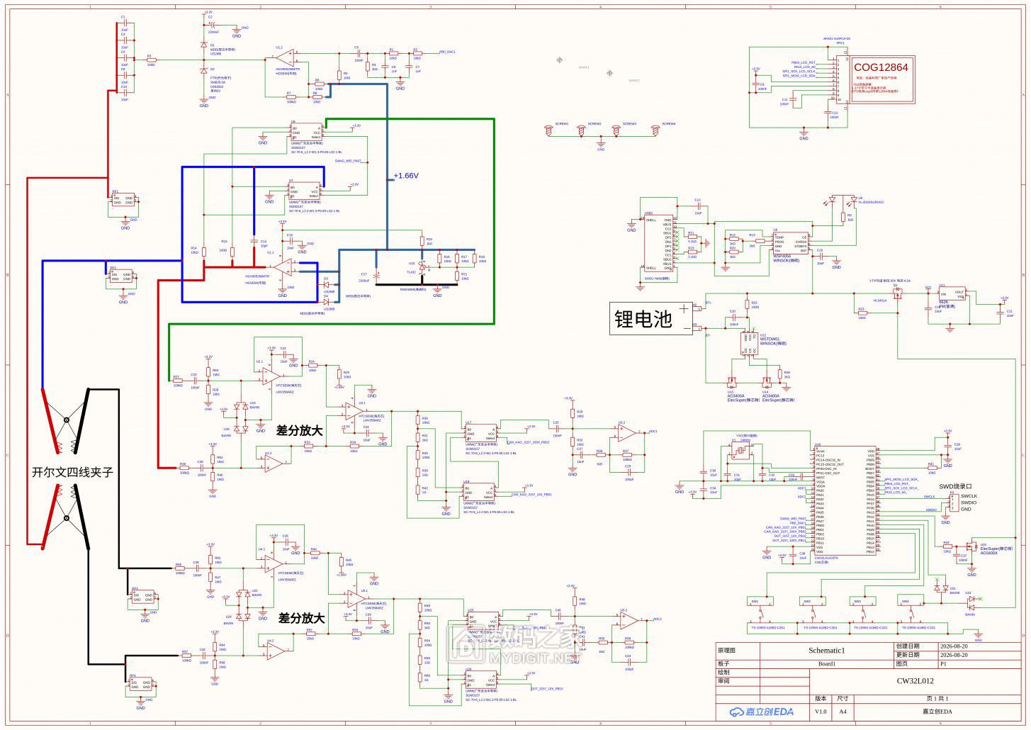

做了个1KHZ勉强能用的LCR表(采用瑞萨R7FA2E1A7单片机,ADC中断方式采样)https://www.mydigit.cn/thread-551812-1-1.html (出处: 数码之家)

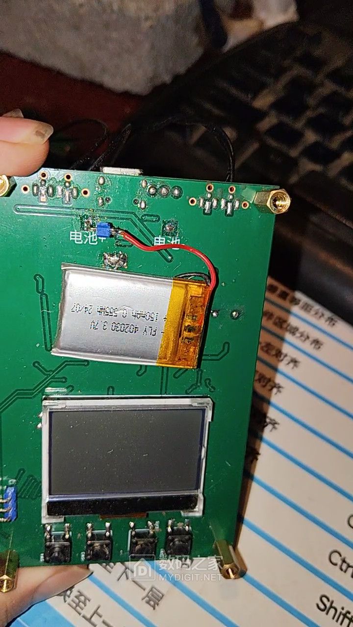

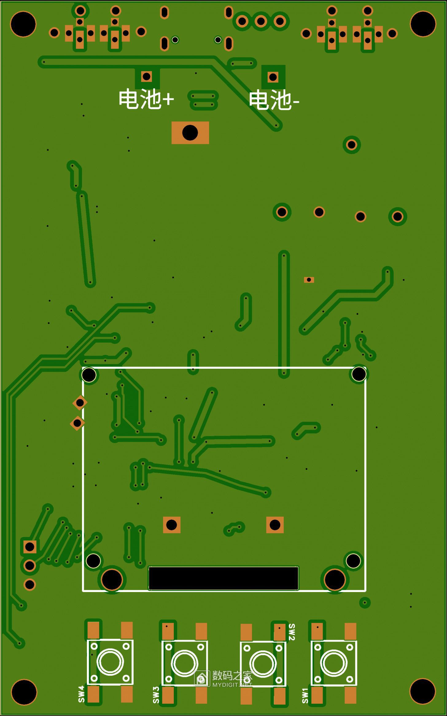

把去年做的那个简化了下电路,程序砍了砍只剩下1KHZ频率,今年懒得搞DIY了,能用就行了,懒得优化了,电路板画的也马马虎虎,反正没人感兴趣,就不具体介绍了,测量范围1毫欧到10兆欧,按键和校准方法和去年做的那个一样。板子上电池保护部分不焊了,直接找块小电池焊上就行了,负直接焊到GND上。
程序
焊接验证过的打板文件
JLCEDA工程
25楼更新电路工作原理
