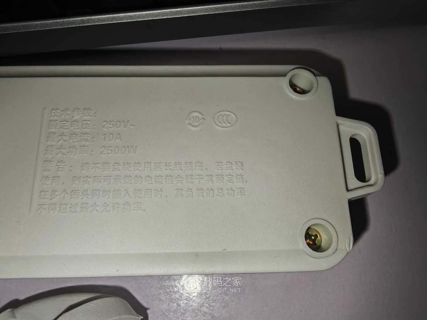

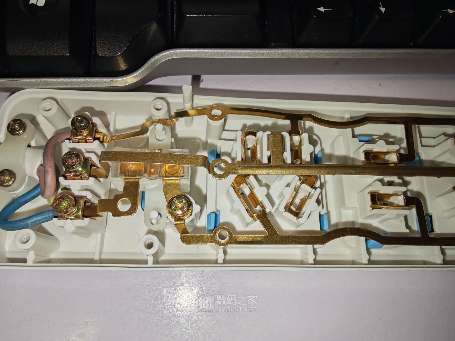

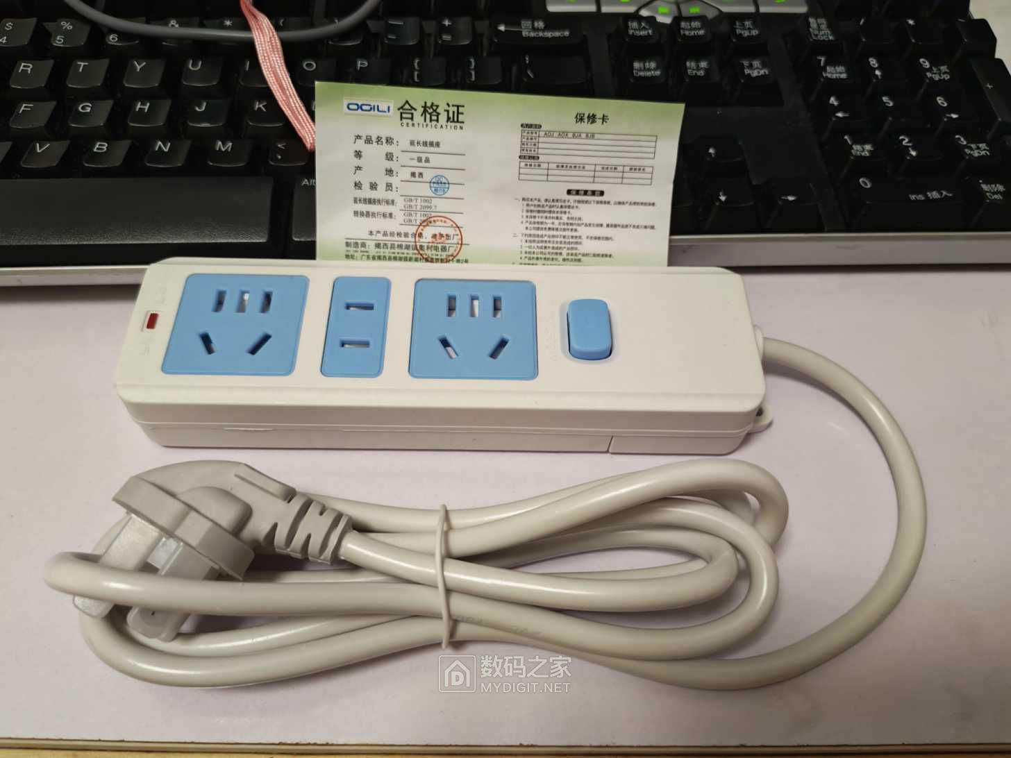

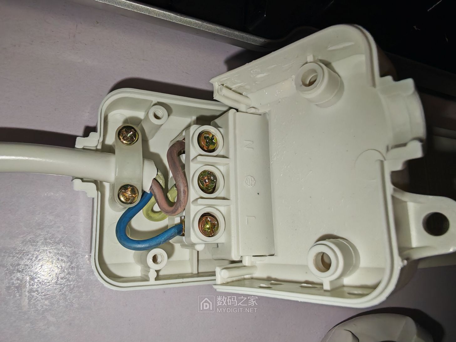

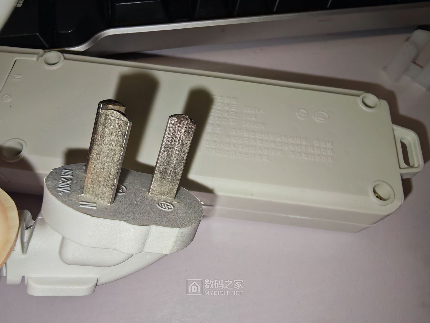

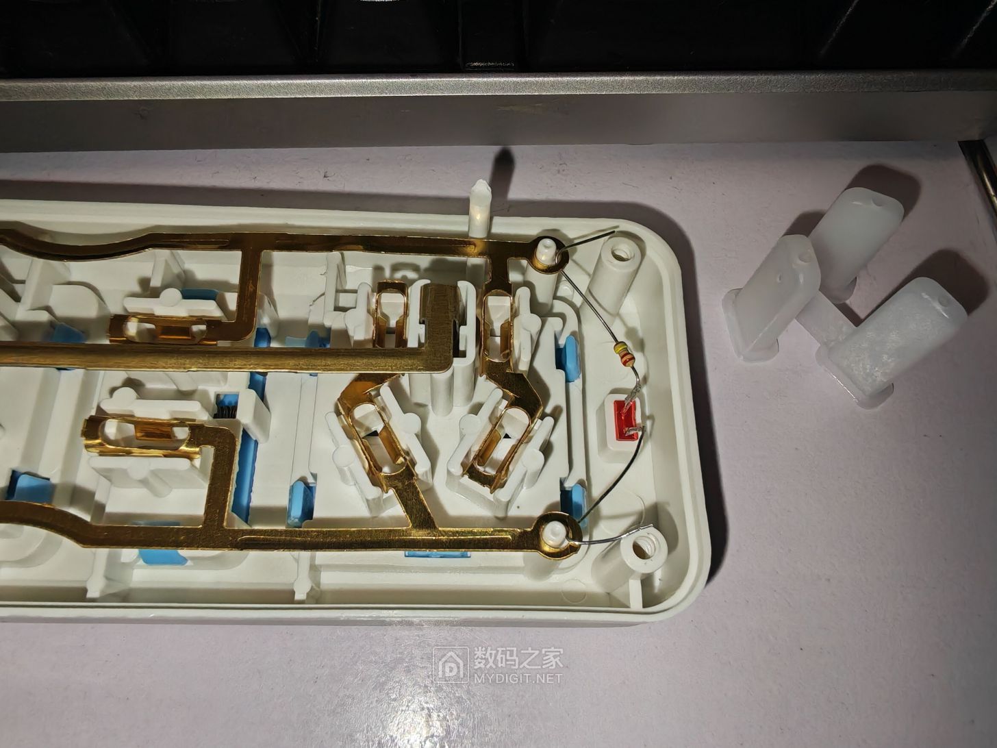

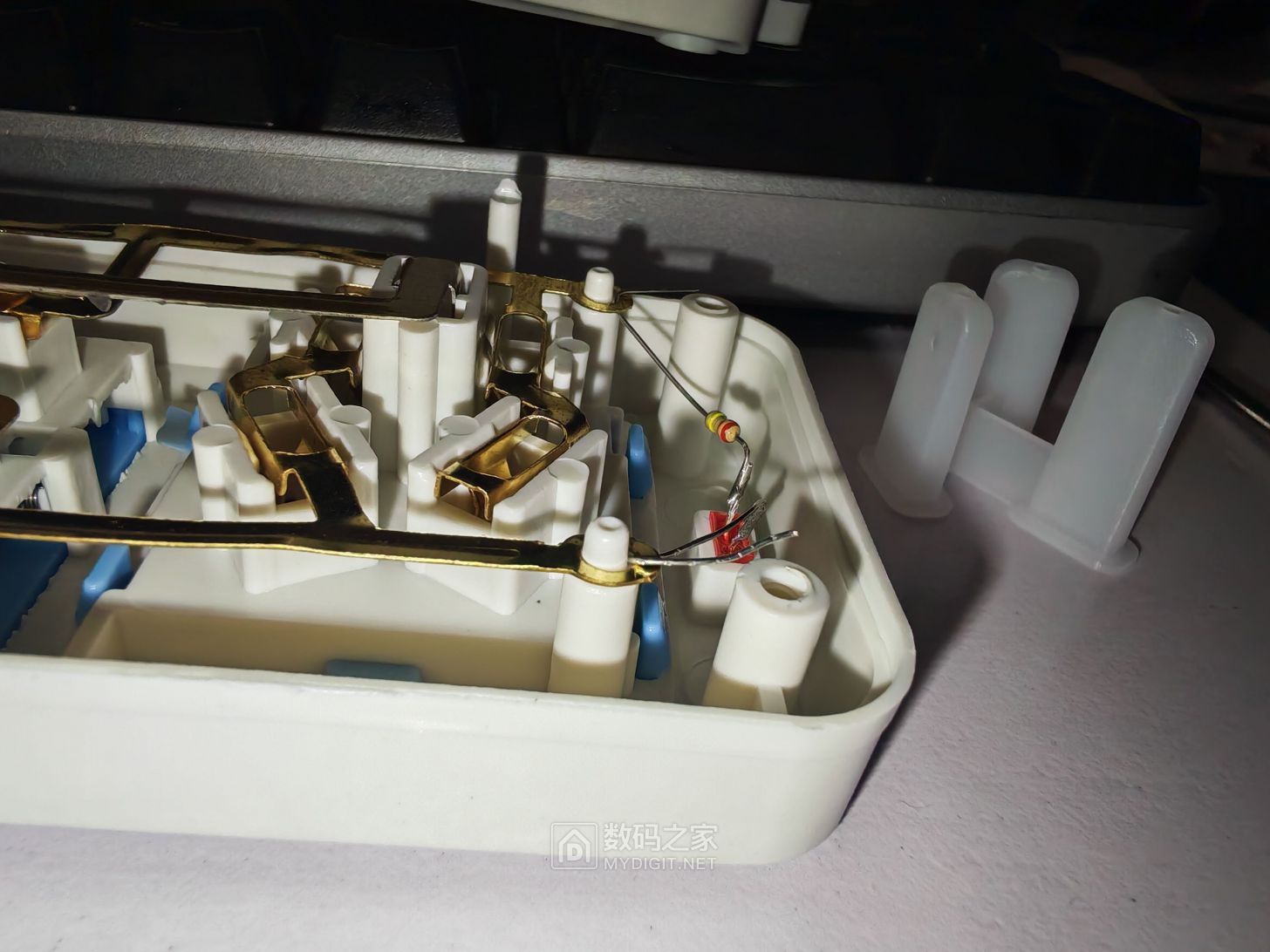

看起来好像没有那么不堪,不过火零线接反了,指示灯直接挂上的,补点锡,地线真被你们说中了,是铁的,其他的除了螺丝都不吸,地排包一下吧,以前撸过便宜插排在插拔时BOOM过,安全第一,指示灯真够亮的,电阻220K的,先用着吧,老师们怎么说?
