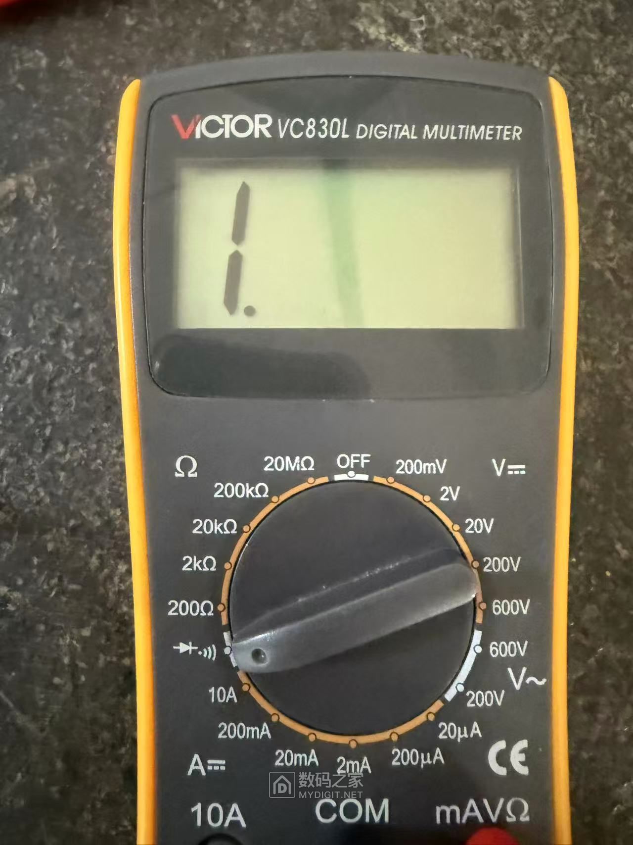

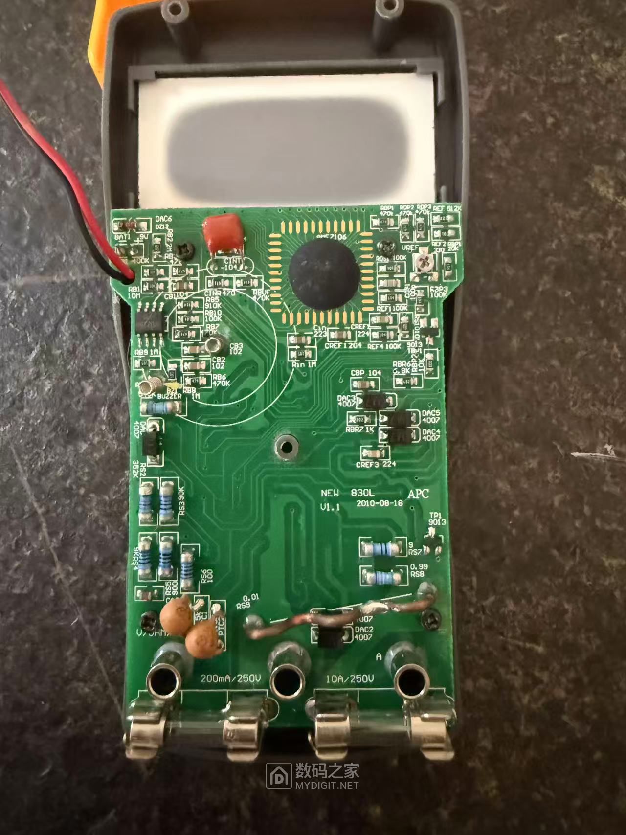

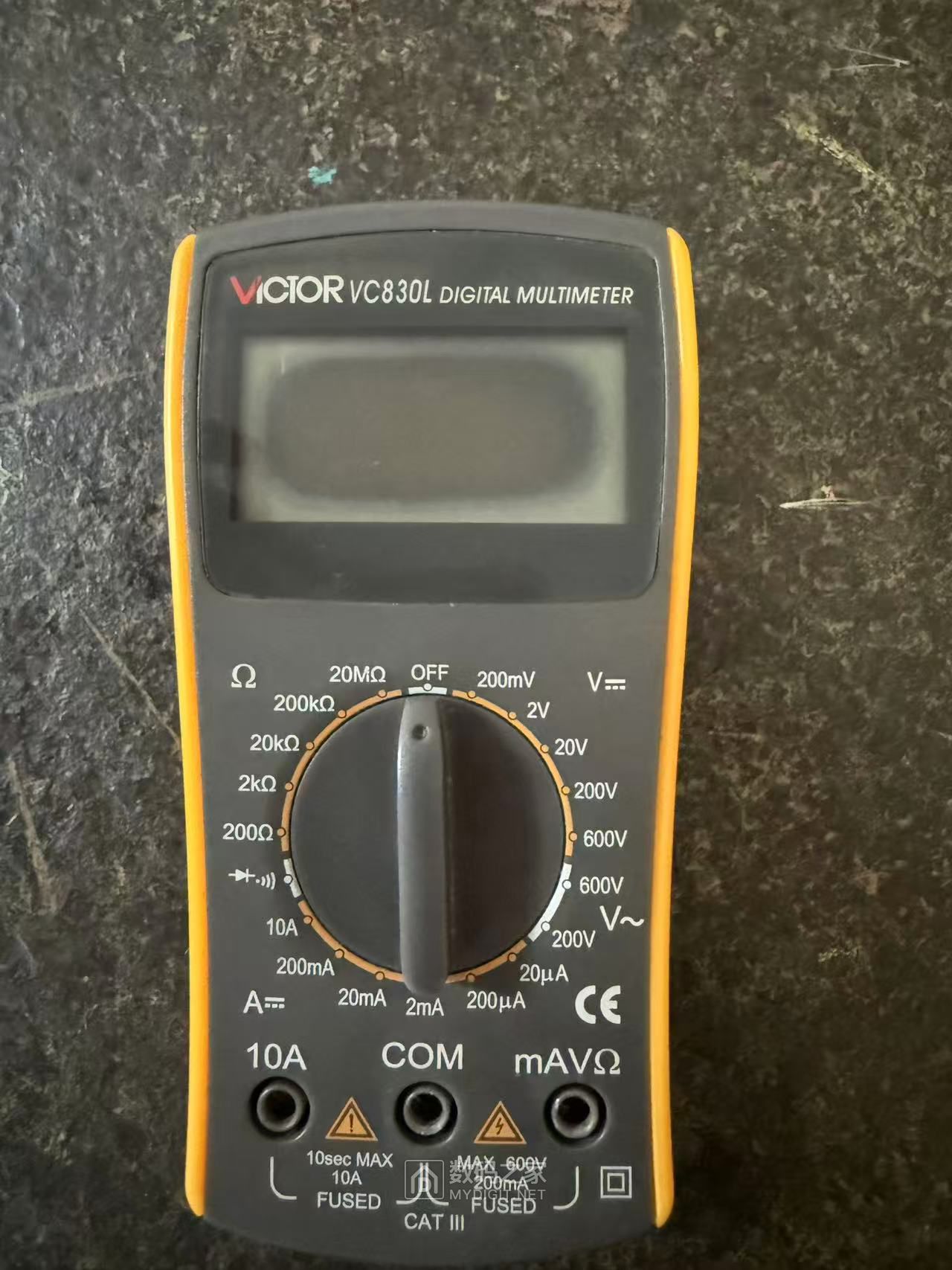

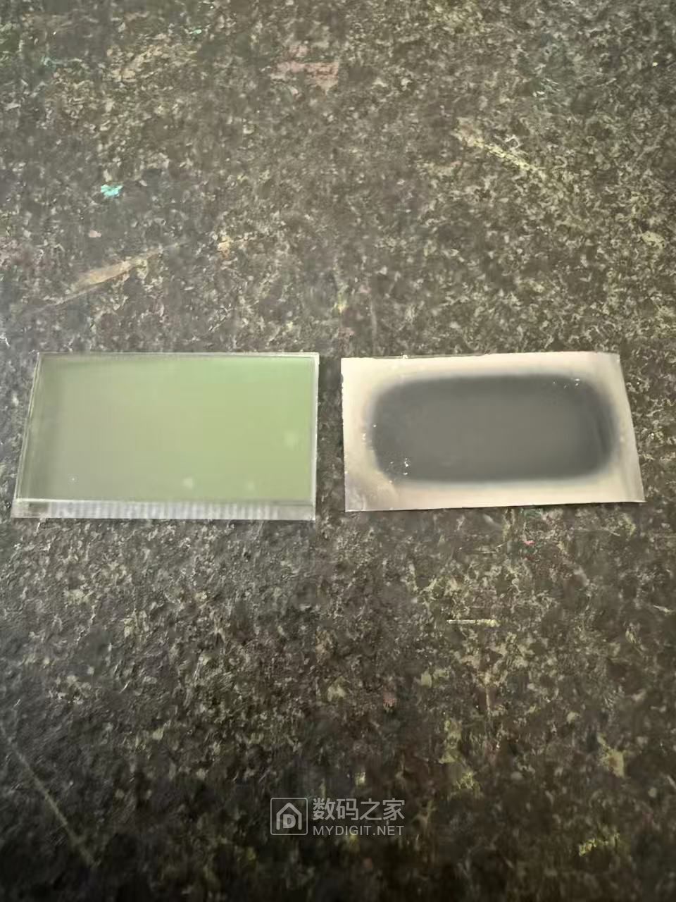

一个胜利VC830L的万用表,比较小巧,带出去用很方便,用了好多年了,最近出现屏幕老化现象,于是在网上买了底膜回来换,一开始不懂,随便搞了一块贴上去,开机一看,不清,问了客服,原来还要调角度的,于是把偏光膜转了一圈,找到了一个清晰的角度,再贴,好了。又可以用几年
