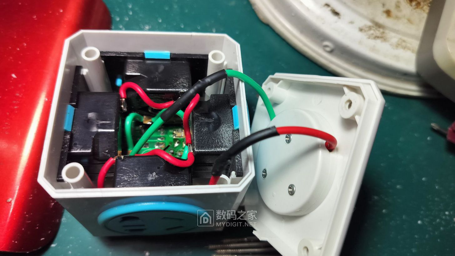

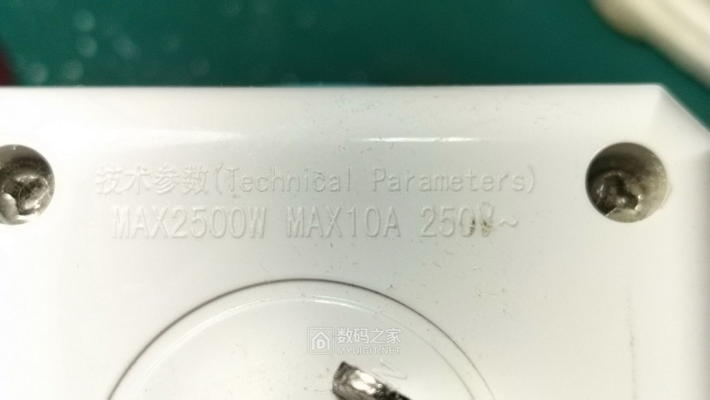

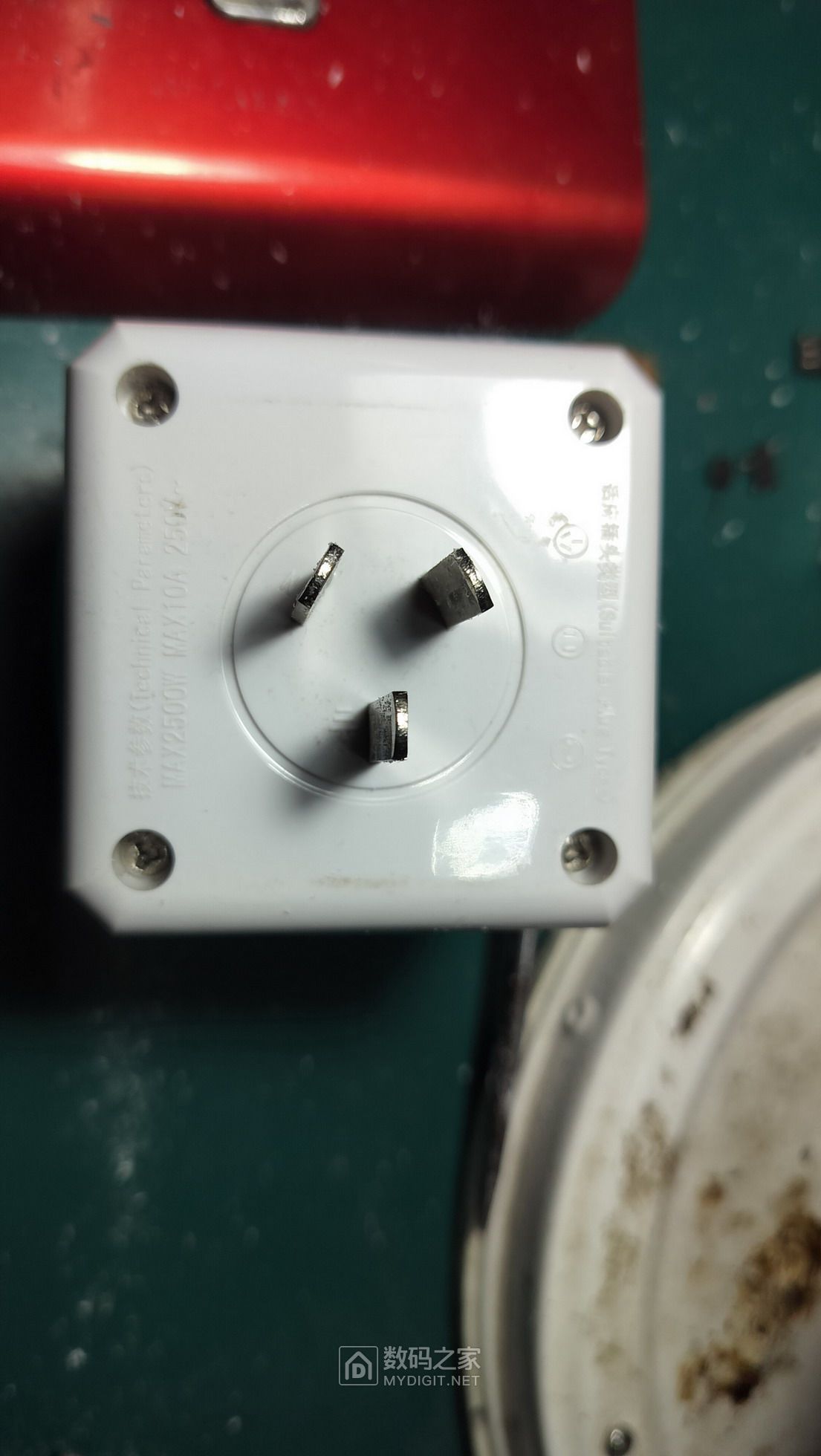

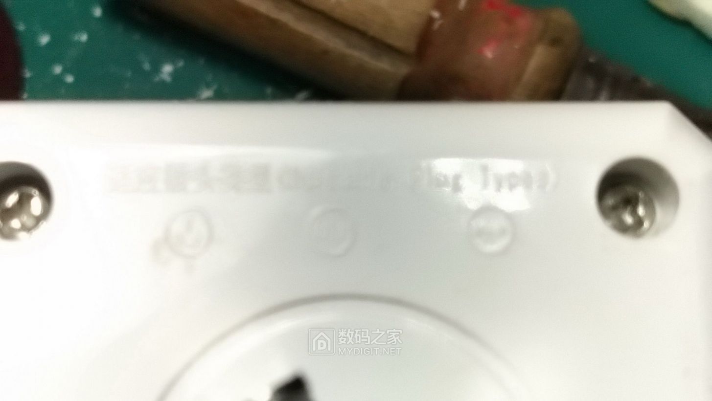

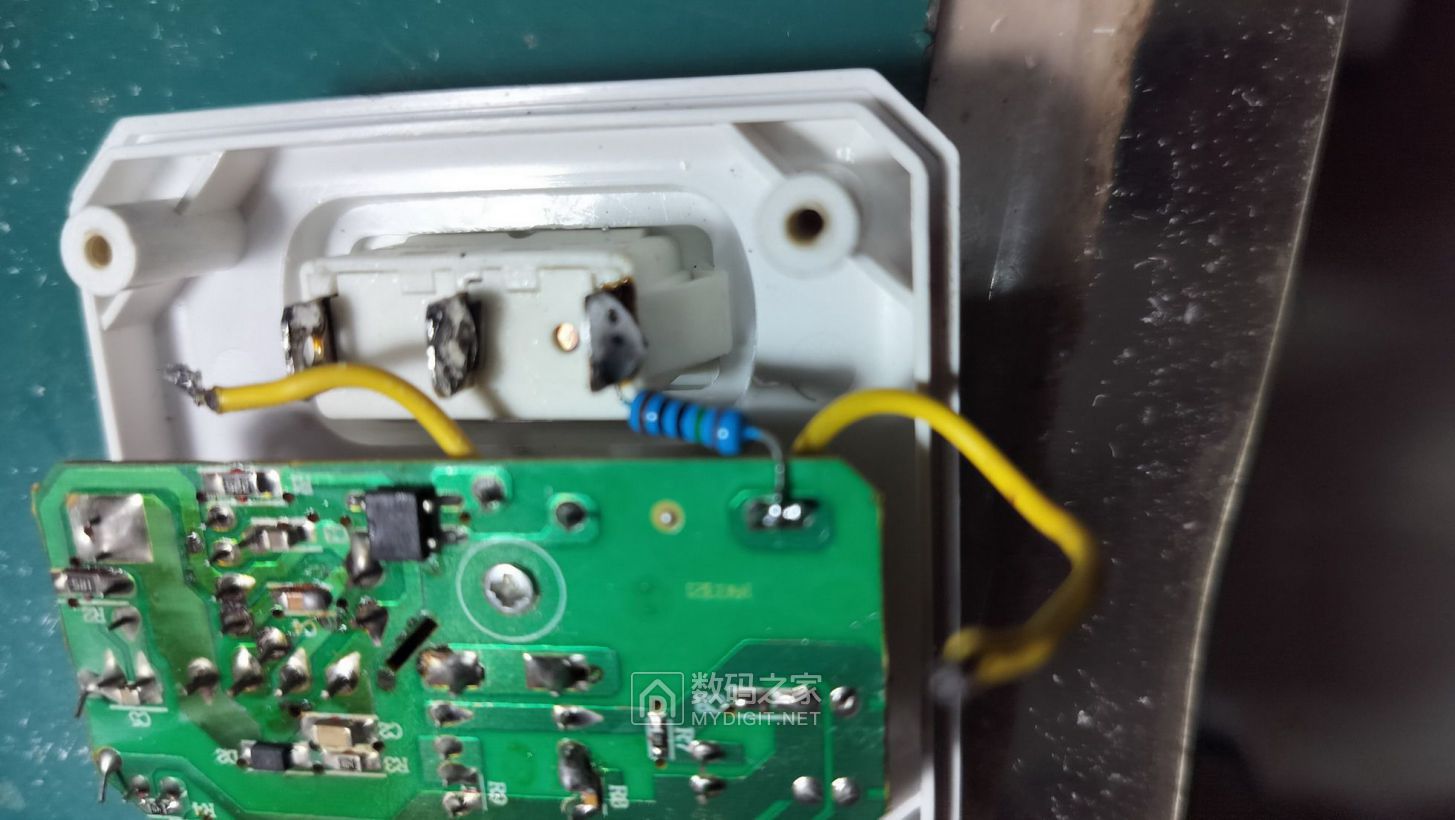

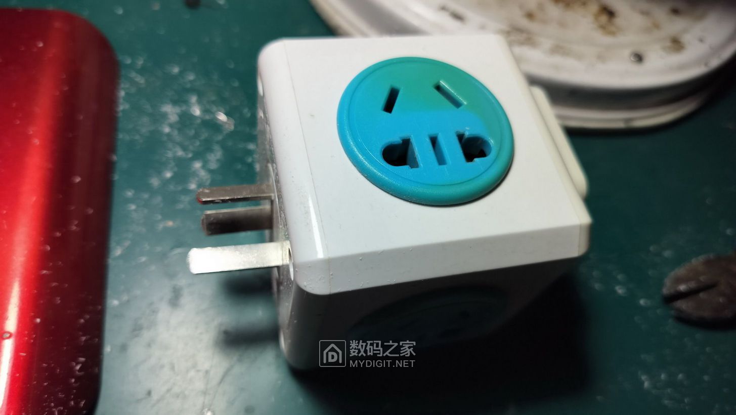

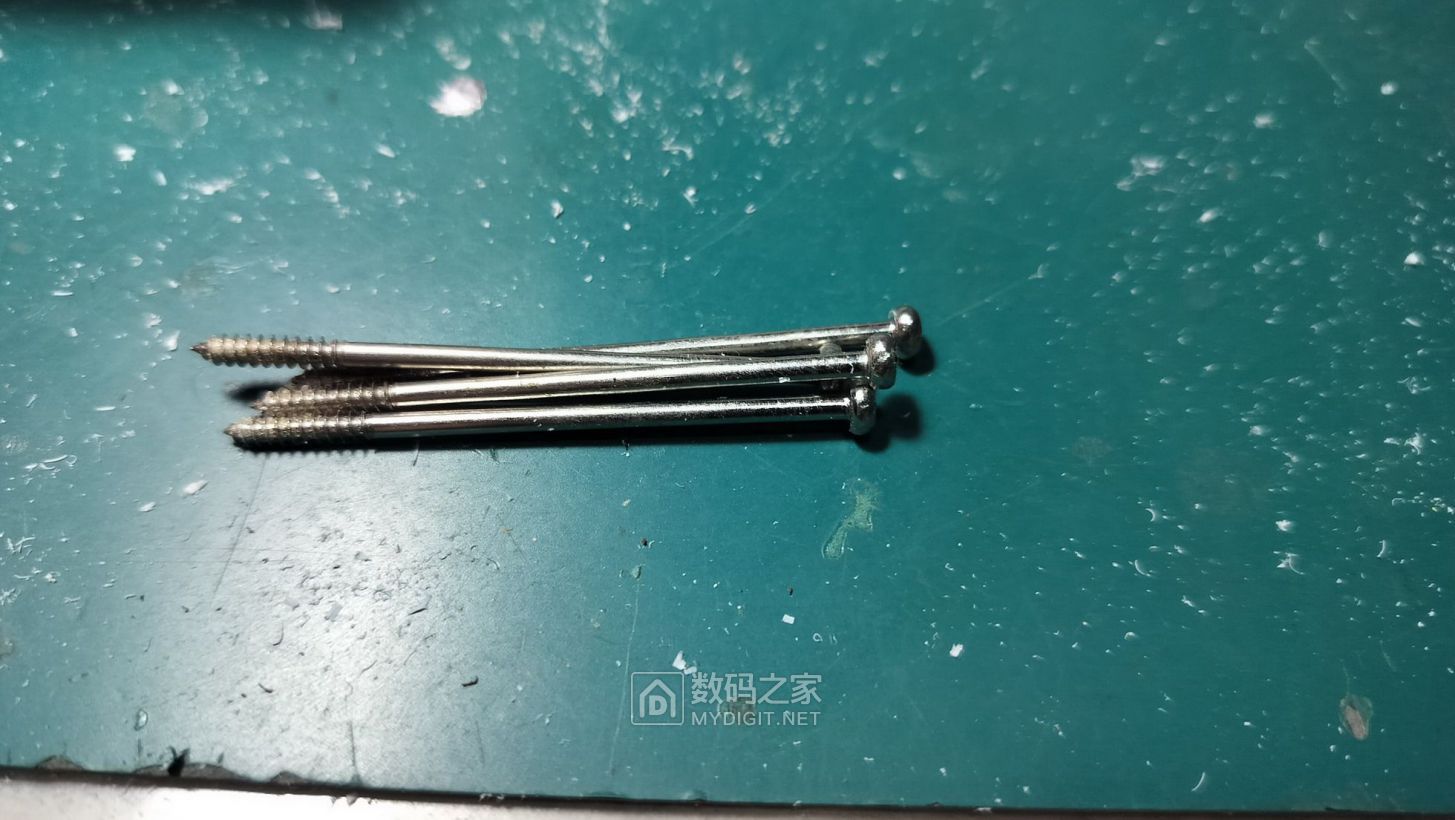

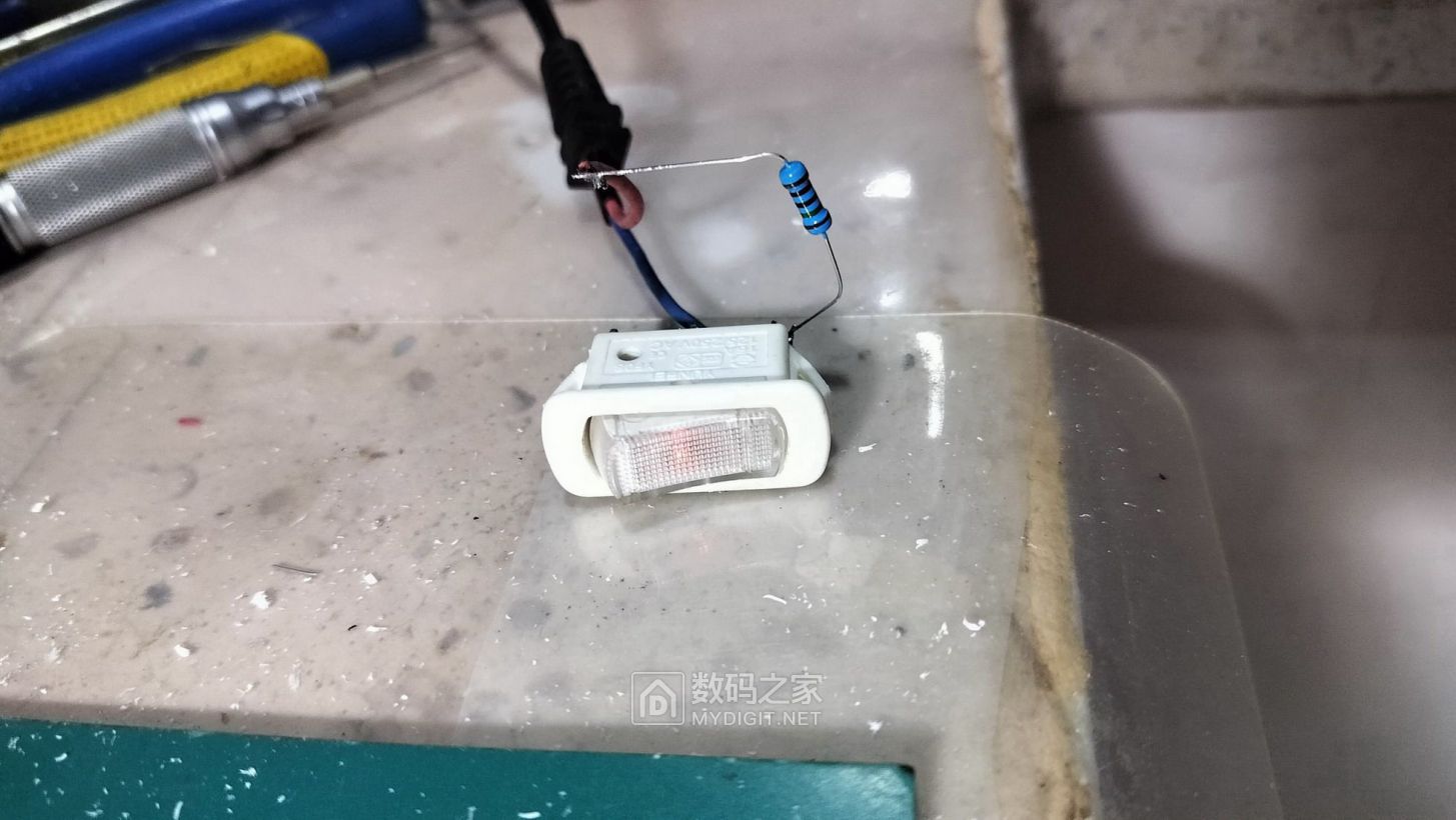

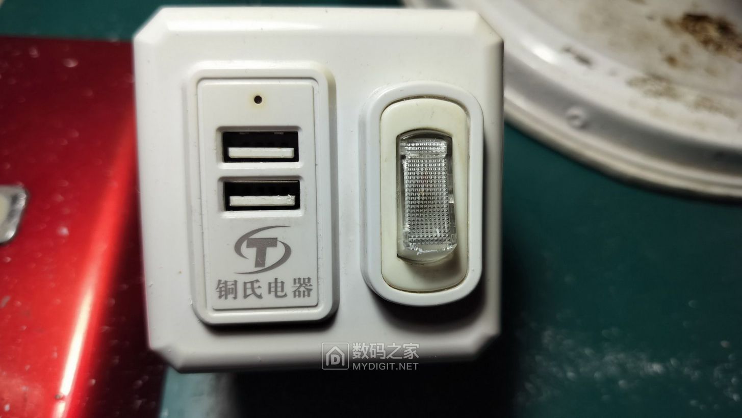

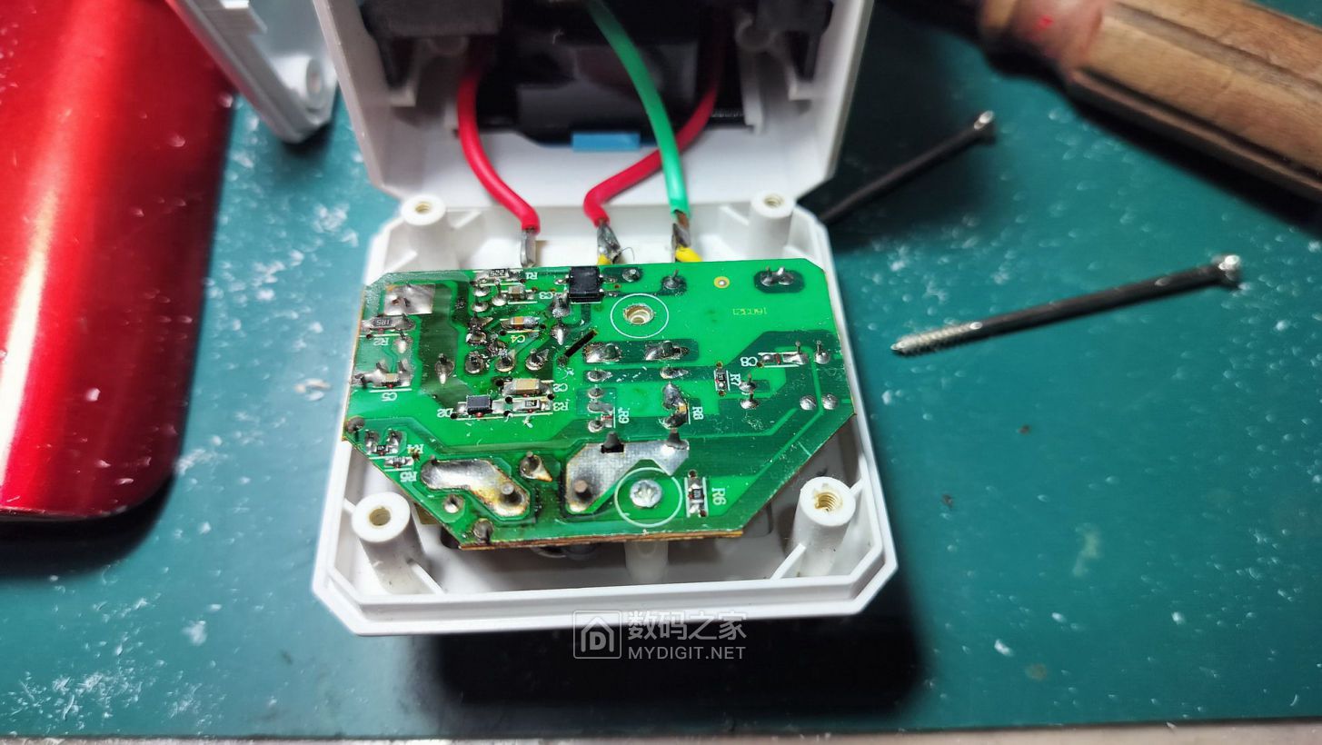

老婆说晚上睡觉太刺眼,影响睡眠,让改指示灯亮度。拆开一看是氖泡,原想着是LED换个大电阻就行了,这氖泡还真没改过,也串个电表试试吧,先串个1M的还是很亮,又换个10M的,感觉差不多了,结果老婆还不满意,没办法,直接把线断开,让氖泡彻底不亮了,反正USB那里还有个小蓝灯,也可以当指示灯用。
没啥技术含量,看看就好。

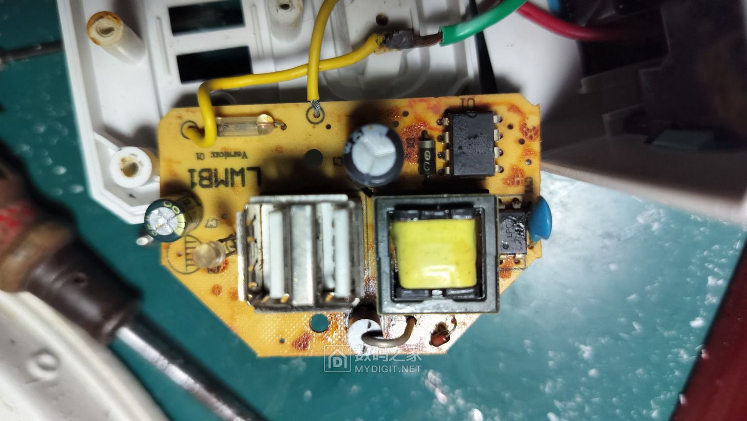

正面,一个开关,两个USB。两个口离这么近,大一个的插头不能同时插,等于一个。

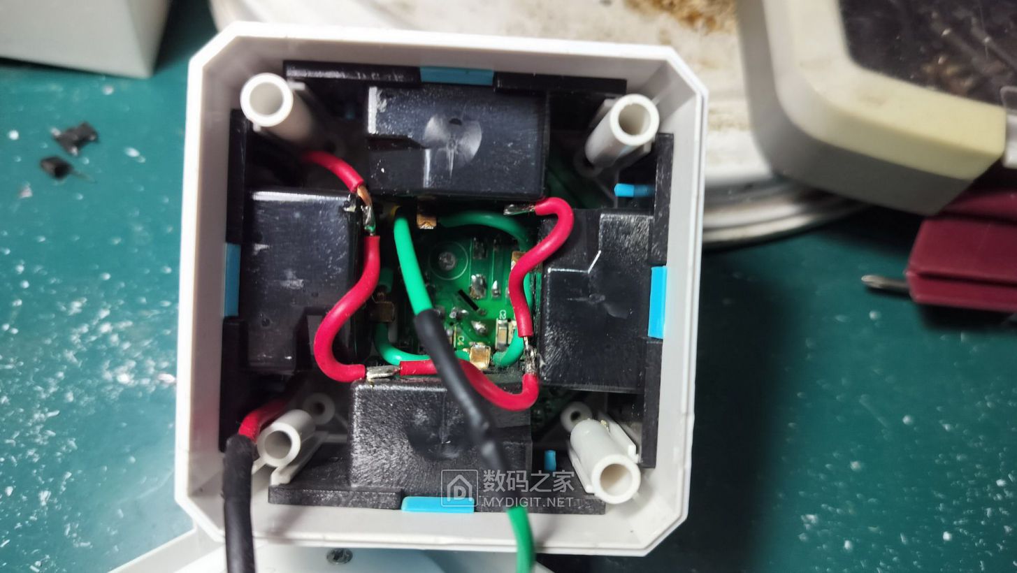

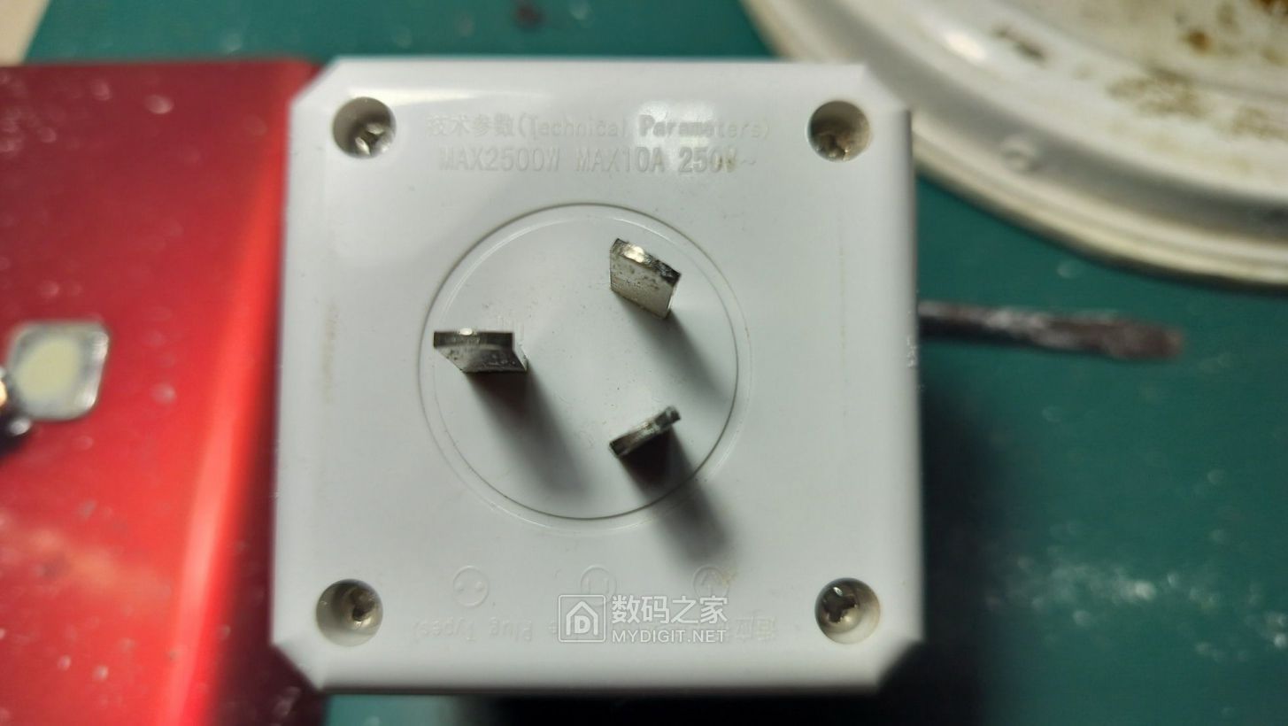

其余4面都是220V插座
竟然用人字形螺丝
大长螺钉
正想着另一面怎么拆呢
结果发现是夹板式,一捅就开了。

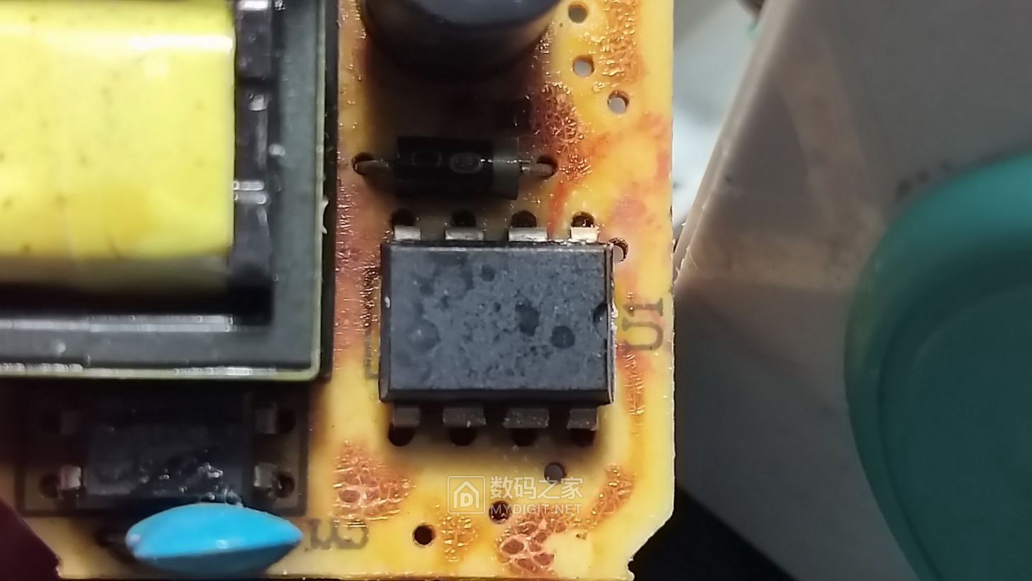

中国特色,无字芯片

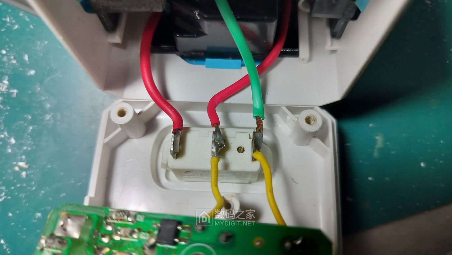

开关的接法

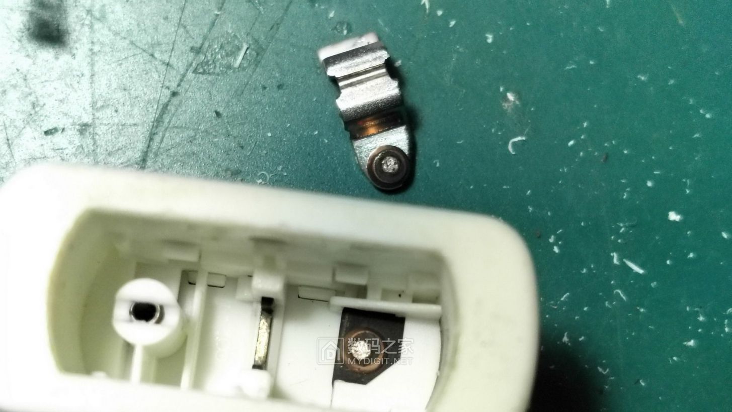

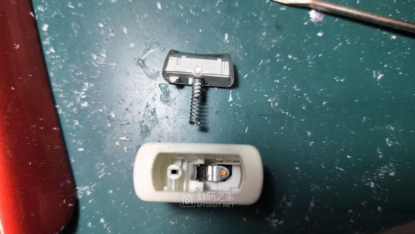

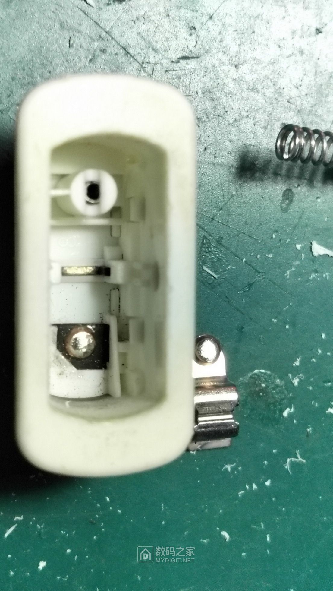

把开关拆散,发现是氖泡
趁机磨磨触点

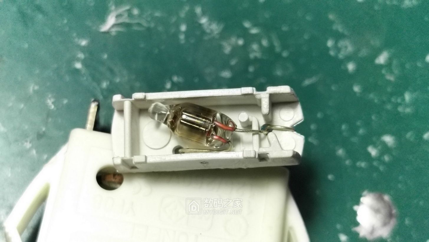

氖泡,不好下手
仔细想想,这种氖泡不用拆开关,直接把电阻串在外边就行了。
最终用了10M电阻,但还是没过老婆的关,最后把电阻去掉,直接把氖泡的线断开了事。
第一个照片上,USB上边的那个小圆点也是一个蓝色指示灯,也可以当电源指示灯。
全贴完,谢谢关注!
