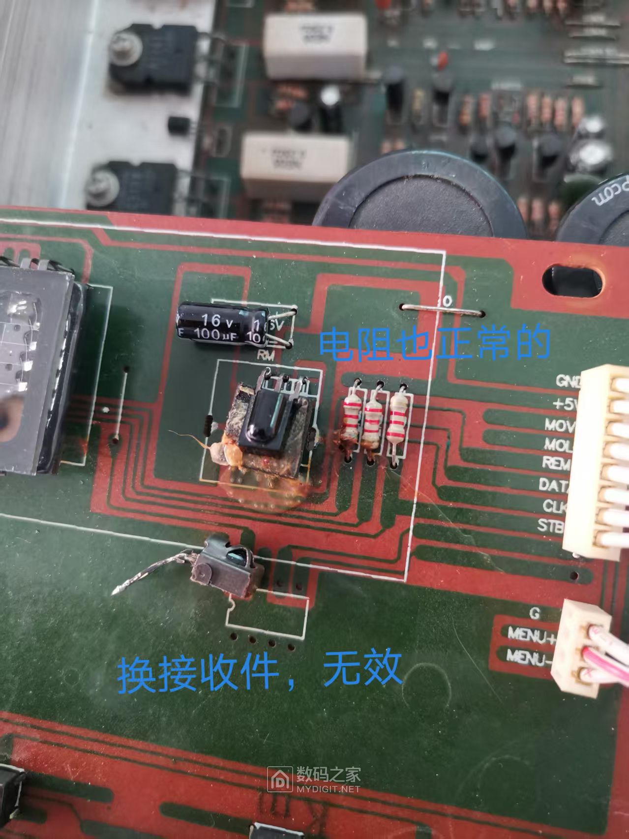

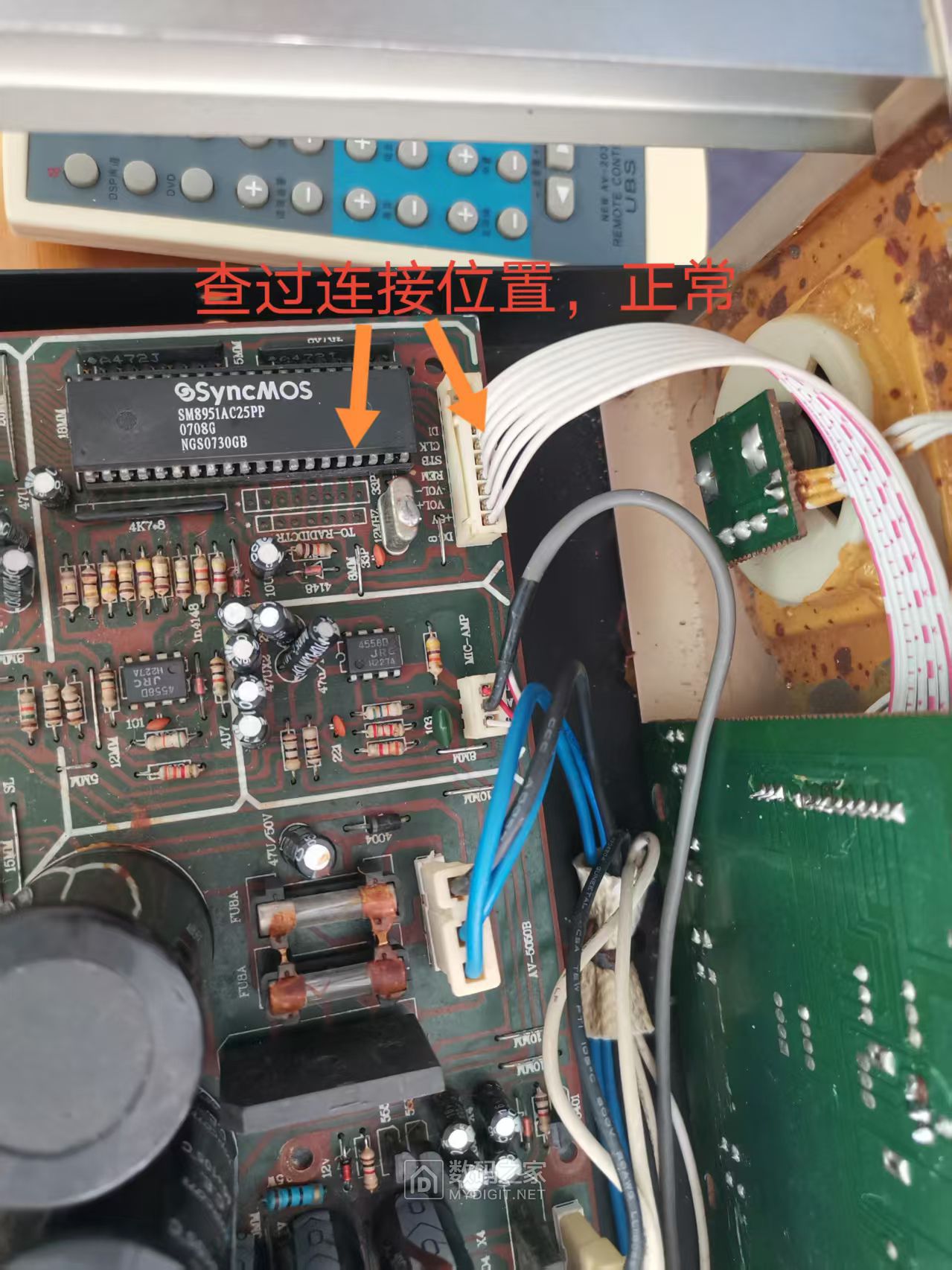

朋友的20年老机,能正常出声。只是遥控器对机不起控。手机拍照看发射管,有明显闪烁,通电开机,按遥控时,接收管有5V-->3.5v跳变;查了连线,接口,都没异常。
看接收电路很简单,5V供电,输出直接到CPU一脚。CPU供电正常,2脚12M晶振有2.5v;2.5V,应该正常吧。忘了测复位。后天看看,先发帖,看看坛友有何建议。
找个拉杆音箱内的接收管换上,也不起控,按键时,也有电压跌落。

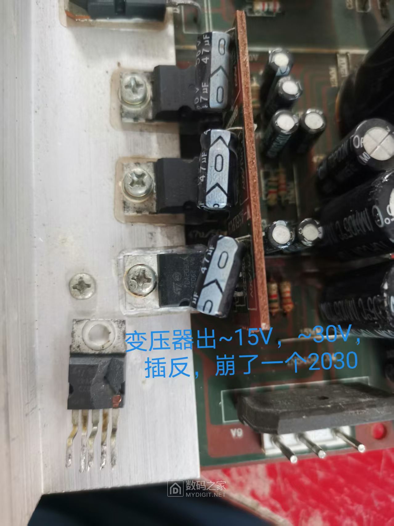

期间还误插电压,瞬间崩了个TDA2030。另2个对比测一下阻值,似乎没事。电容也没爆。祸不单行。
