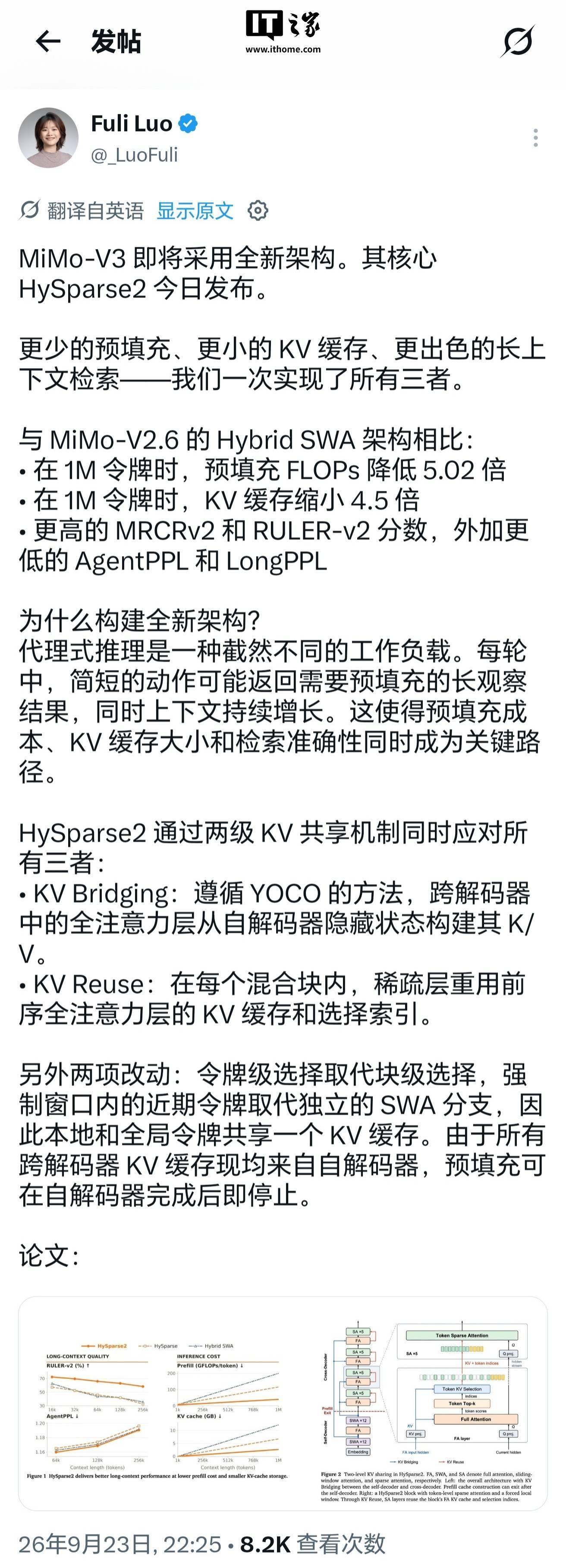

小米 MiMo 大模型负责人罗福莉今日发文,宣布 MiMo-V3 即将采用全新架构。其核心 HySparse 2 今日发布,带来更少的预填充、更小的 KV 缓存、更出色的长上下文检索。

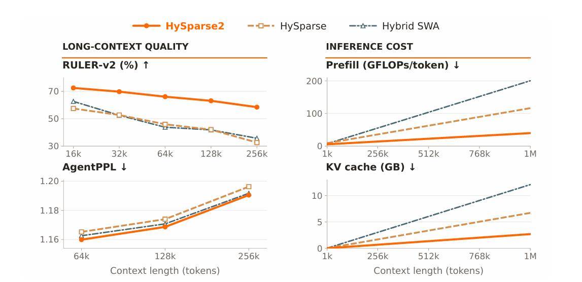

  • 在 1M(100 万)Token 长度下,预填充计算量(FLOPs)降低 5.02 倍
  • 在 1M Token 长度下,KV 缓存缩小 4.5 倍
  • 具有更高的 MRCRv2 和 RULER-v2 评分,同时 AgentPPL 和 LongPPL 更低
罗福莉表示,智能体(Agentic)推理是一种截然不同的工作负载。每一轮交互,一个简短的动作可能会返回需要进行预填充的长文本观察结果,同时上下文还在不断增长。这使得预填充成本、KV 缓存大小和检索准确率同时处于关键路径上。
  • KV 桥接(KV Bridging):遵循 YOCO 思路,交叉解码器(cross-decoder)中的全注意力层利用自解码器(self-decoder)的隐藏状态构建其 K/V。
  • KV 重用(KV Reuse):在每个混合块内,稀疏层复用前一层全注意力层的 KV 缓存和选择索引。
另外还有两项改进:采用 Token 级别的选择来替代块(block)级别的选择,并用近期 Token 的强制窗口来替代独立的 SWA 分支,从而让本地和全局 Token 共享同一个 KV 缓存。由于所有的交叉解码器 KV 缓存现在都来自自解码器,因此预填充在自解码器完成时即可停止。
