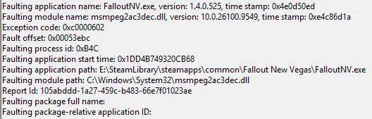

科技媒体 BornCity 今天(10 月 3 日)发布博文,报道称微软推送 9 月 Windows 11 可选更新 KB5124010 存在 Bug,部分用户反馈同时播放多个 MP3 文件时,可能触发系统音频解码组件 msmpeg2ac3dec.dll崩溃。
IT之家此前报道,微软于 9 月 23 日面向 Windows 11 24H2 和 25H2 系统,推送 9 月可选更新 KB5124010,用户安装后版本号升至 26100.9550 和 26200.9550。
根据多名 Windows 11 用户在社区反馈,安装 9 月可选更新之后,部分软件在同时播放多个 MP3 文件时出现崩溃。
有网友复盘发现崩溃点指向 Windows 系统组件 msmpeg2ac3dec.dll,该文件位于 System32 与 SysWOW64 目录。
报告称,msmpeg2ac3dec.dll并非存在于所有 Windows 11 设备。若系统最初以 Windows 11 22H2 安装并逐步升级,系统会保留该文件;若直接全新安装 24H2 或 25H2 并更新,则没有该文件,可正常运行电话客户端。
受影响场景包括《SimCity 4》和《Fallout: New Vegas》等较旧游戏。Reddit 相关讨论称,该 DLL 与音频处理相关,故障会导致《Fallout: New Vegas》无法正常运行。
企业环境同样出现兼容性问题。一家使用 innovaphone 电话系统及 myApps 客户端的企业报告,其软件电话客户端因相同问题崩溃。
