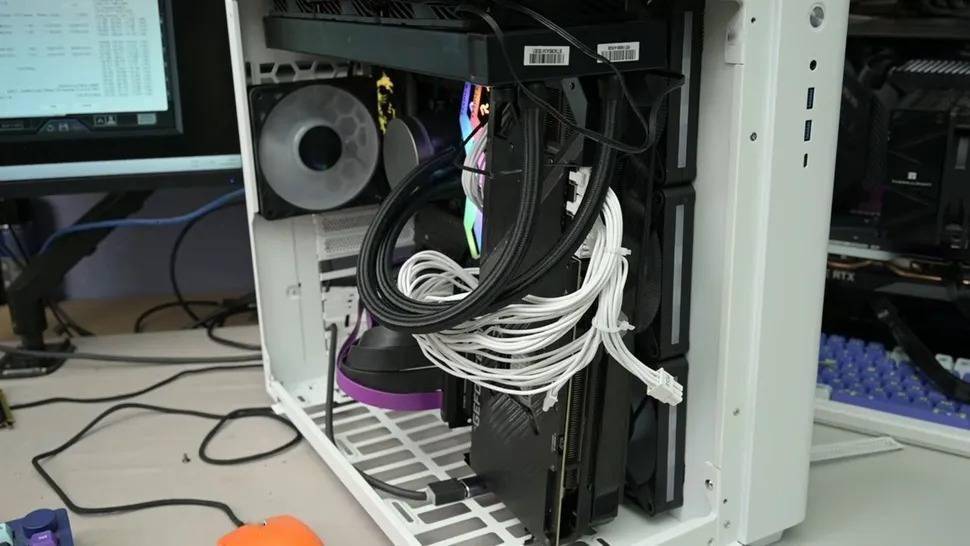

据 Tom's Hardware 报道,YouTube 硬件博主 TrashBench 发布了一项关于非传统 PC 布局散热实验的测试结果。
他以一台三风扇版 RTX 3080 显卡、360mm 一体式水冷散热器的标准布局台式机为基准,锁定全机风扇转速,并循环运行 3DMark Time Spy 和 7-Zip 内置基准测试以维持恒定热负载,随后开始尝试移动显卡位置、调整水冷散热器风道方向。
他在实验过程中测试了多种非常规布局,例如将显卡移至机箱底部,或者在侧面垂直安装,并分别尝试了不同的朝向以及角度,同时也针对 CPU 水冷散热器的风扇分别测试了向外排风和向内吸风两种方向。
测试结果显示,当显卡处于某些极端非常规位置时,GPU 热点温度最多下降了 19°C,但代价是 CPU 温度更高。在这一配置下,GPU 散热得到了最大程度的改善,但 CPU 的散热条件反而变差。
在后续优化中,TrashBench 找到了一组兼顾 CPU 和 GPU 的平衡方案。其最终采用的方案是将显卡垂直安装、直接对着机箱侧面进风扇,同时 CPU 一体式水冷散热器保持传统的向外排风配置。在这一布局下,显卡热点温度降低 14°C,CPU 温度同步下降 3.3°C。
IT之家注:GPU 热点温度是芯片上最热传感器的读数,而非平均核心温度,也是触发温度墙降频的关键指标,14°C 的降幅对仅改变布局、未更换散热器的改装而言相当可观。
该实验基于单一平台,并非实验室级别的对照研究。若想复现此类显卡重新定位测试,PCIe 延长线是必需配件,TrashBench 在实验中使用了多种长度的延长线。这一实验表明,机箱风道与硬件布局仍有不小的挖掘空间,但不同机箱结构下的实际效果需用户自行验证。
