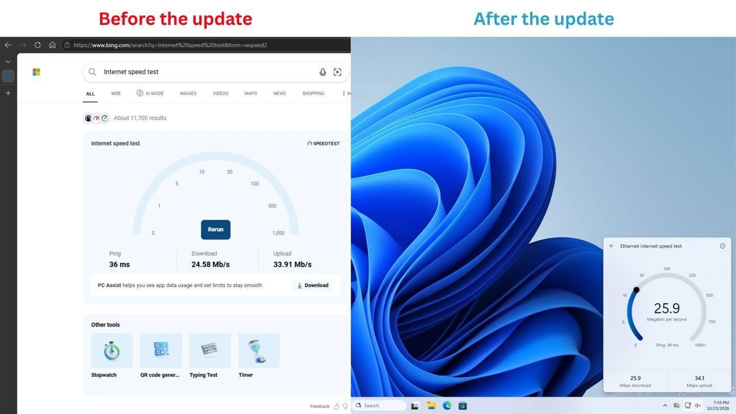

科技媒体 Windows Latest 今天(10 月 24 日)发布博文,报道称在 Windows 11 Build 26340.9767 预览版更新中,微软调整系统内置测速功能,不再跳转 Bing,改为系统原生界面。
IT之家援引博文介绍,在此前 Windows 11 版本中,用户点击任务栏或网络菜单中的“测速”选项后,系统会跳转到默认浏览器并打开 Bing 的测速页面。
Windows 11 此前版本中速度测试快捷方式会打开浏览器;现在它会以弹出窗口的形式显示。
而在最新 Windows 11 预览版中,微软将其改为“快速设置”内的原生弹出窗口,用户无需离开桌面即可完成测试。

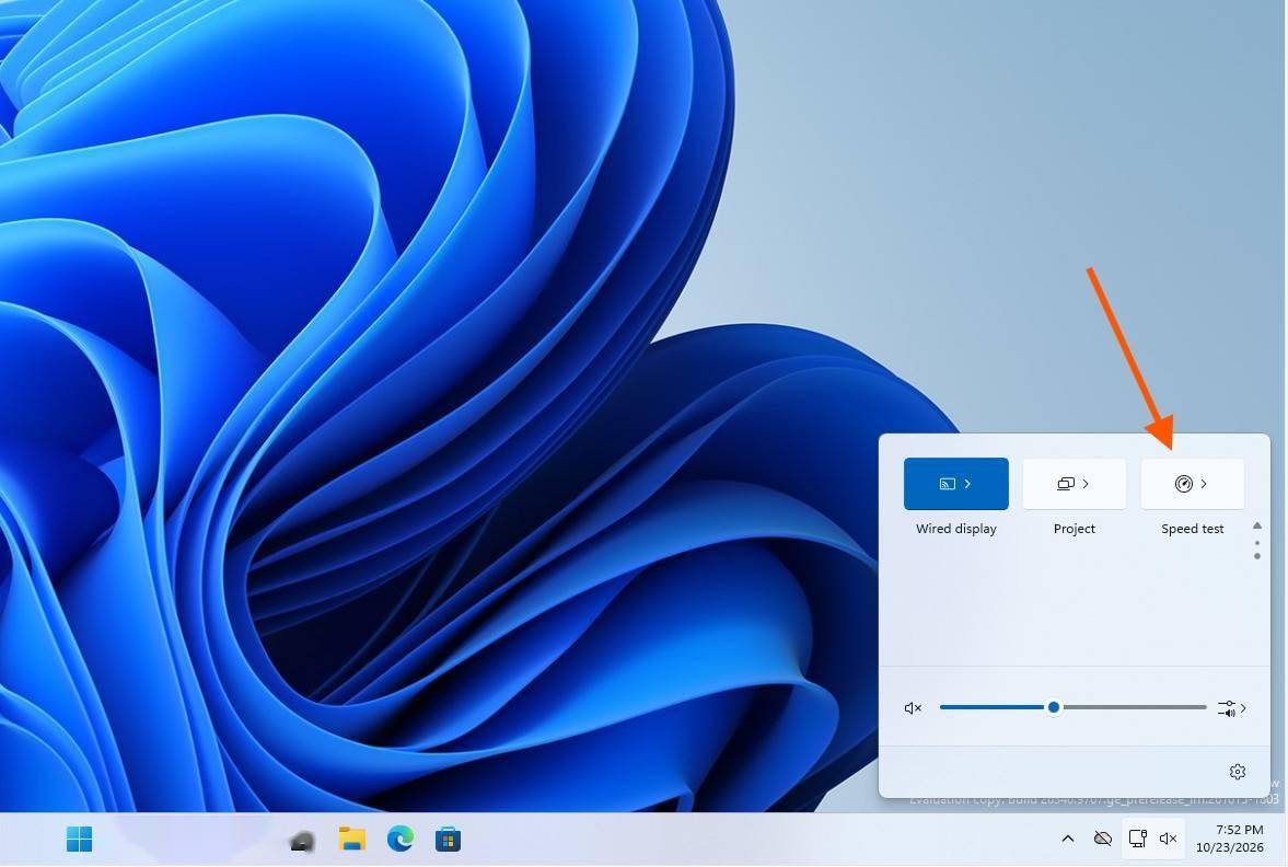

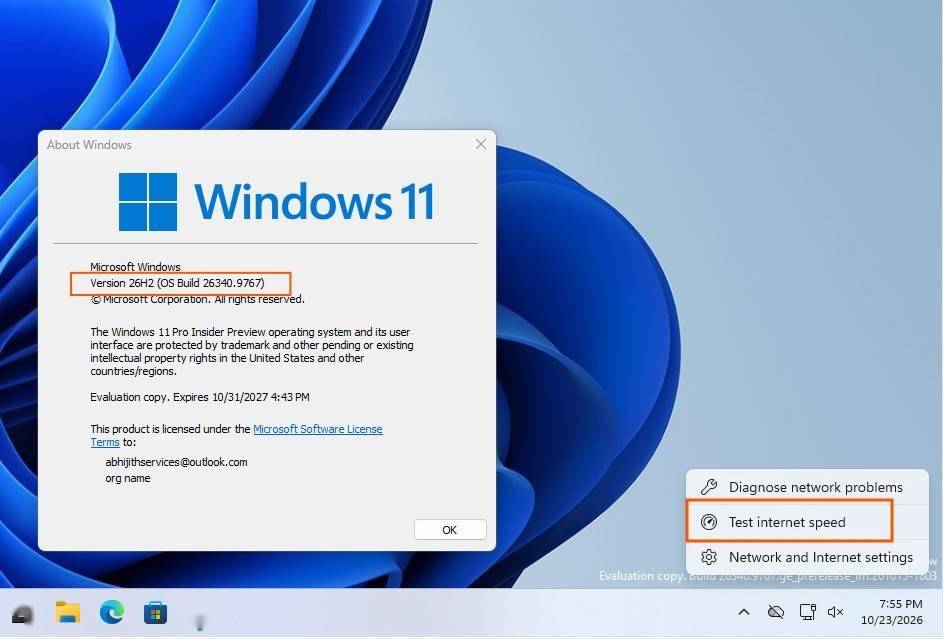

新版功能可在“快速设置”的“速度测试”磁贴、Wi‑Fi 或蜂窝网络面板中启动,也可右键点击任务栏网络图标选择“测试网速”。
Windows 11 快速设置中新增速度测试功能

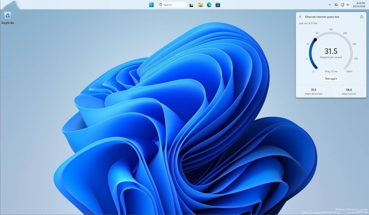

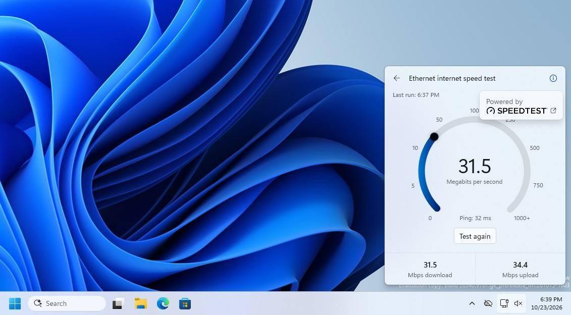

测试流程包括寻找服务器、测量 ping、检测下载与上传速度,界面支持浅色和深色主题,并可在任务栏位于不同位置时正常使用。
在底层支持方面,该功能仍由 Ookla 的 Speedtest 提供支持,只是不再带有 Bing 品牌或强制打开浏览器。微软表示,测试结果反映的是电脑当前实际使用的网络连接状况,适合用户在视频会议或大文件下载前快速检查网络。

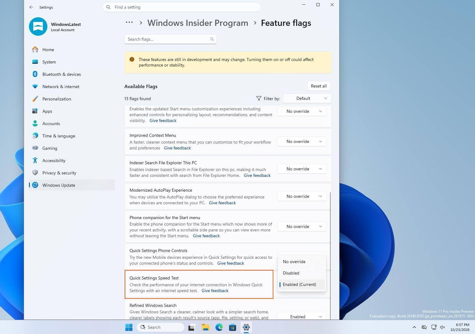

启用方式上,该媒体指出即使安装了更新版本,也没有看到新的速度测试。用户必须依次进入“设置”>“Windows 更新”>“Windows 预览体验计划”>“功能标志”,然后将“快速设置速度测试”设置为“已启用”。微软在这里使用的是受控功能发布机制,但尚未说明该功能何时会推送至普通 Windows 11 电脑。
