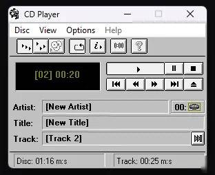

该博主通过测试,认为一款链接日期为 1992 年 11 月 16 日的 Windows 图形界面程序 CDPLAYER.EXE,无需修改、无需模拟器,即可在最新版 Windows 11 上启动,并可通过虚拟光驱播放音频。IT之家附上相关图片如下:
若以发布时间计算,这款程序至今已接近 34 年,被认为可能是目前仍能在 Windows 11 上原生运行的最古老 GUI 应用。
该程序源自 Windows NT 3.1 的早期预发布版本 Build 347。博主在翻查互联网档案馆中的旧系统镜像时发现,同期多数程序因可执行文件格式、Windows API 调用约定或捆绑 C 运行库不兼容而崩溃;但 CDPLAYER.EXE改用系统自带的 crtdll.dll,而 Windows 11 的 32 位兼容目录中仍保留该动态链接库,因此得以继续运行。
由于现代电脑×普遍没有 CD-ROM 光驱,直接启动时会提示找不到光驱。测试者借助一个小型 DLL 模拟光驱并注入虚拟音频数据后,这款老程序成功播放音频,界面和基本功能仍可使用。

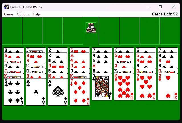

博主此前发现修改日期为 1993 年 2 月 22 日的《空当接龙》FREECELL.EXE也能在 Windows 11 上完整运行,当时认为这已是“最古老”答案。此次发现的 1992 年 CD 播放器×,把纪录又提前了约 3 个月。
1993 年 2 月 22 日的 FREECELL.EXE可以在 Windows 11 上运行,已有 33 年零 8 个月的历史

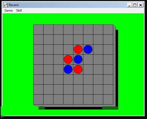

需要说明的是,这一纪录限定为“原生运行、不修改、不使用模拟器”。若借助 otvdm 等兼容层,取自 Windows 1.01、日期为 1985 年 11 月 15 日的黑白棋游戏 REVERSI.EXE也能在 Windows 11 上游玩。
REVERSI.EXE
