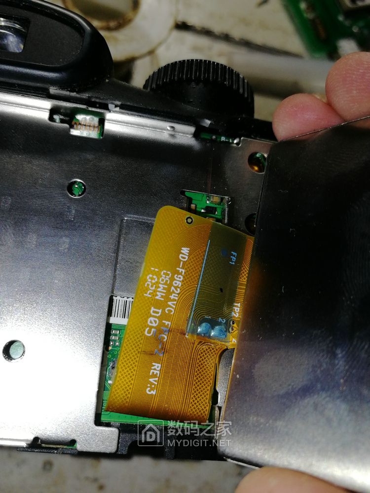

前面没有拍照,这是拆开背面盖子之后,金属支架用来固定液晶显示屏,也作为屏蔽层
液晶屏,2.7吋吧
液晶屏的排线,上面有屏号

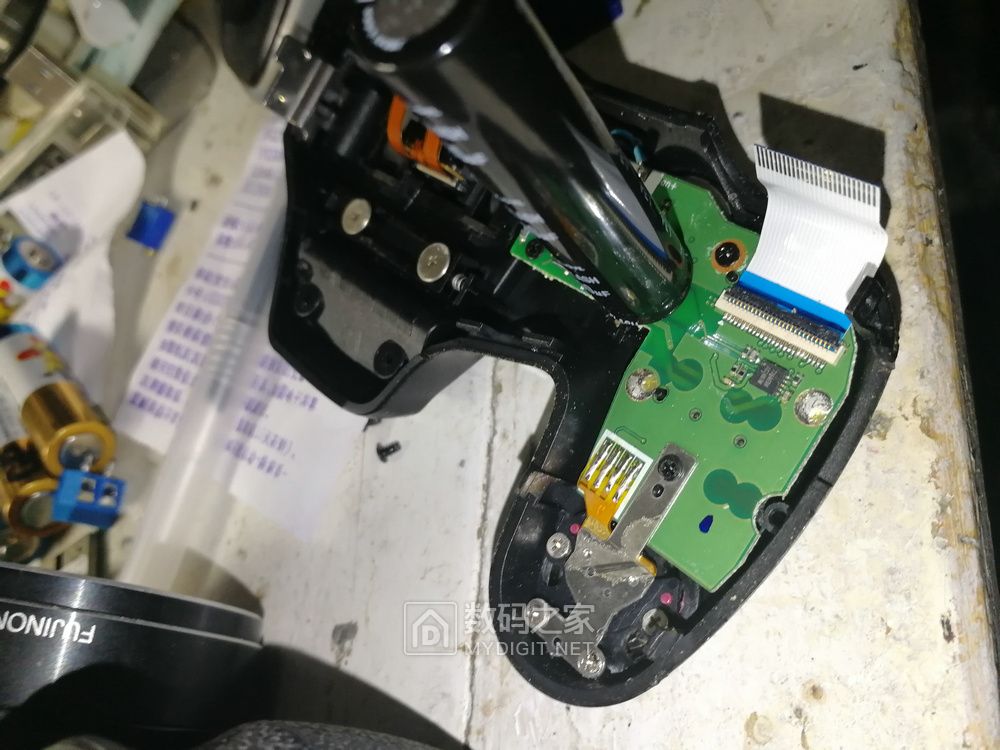

快门按钮,模式选择和闪光灯都这这一部分

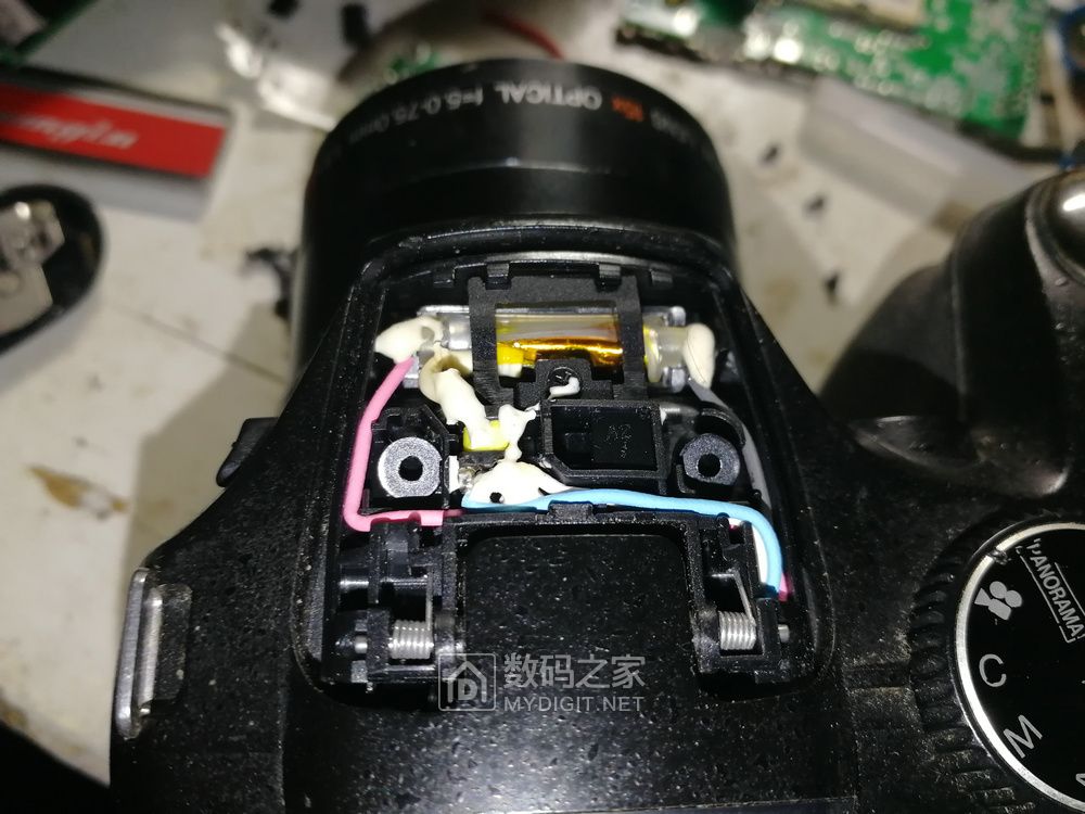

去掉闪光灯上盖之后,右侧红白线是电池仓
左侧排线是电子取景窗,没有拆,里面是一个0.2吋的液晶屏,官方资料看只比大液晶屏的分辨率小一点。右侧电路板上是模式选择波轮,快门按钮和闪光灯的驱动电路

电路板拆下,左侧芯片是驱动闪光灯升压的mos,往右是模式选择编码器,不知道有什么特殊结构,开机能知道停留在哪个模式上
快门按键在一块柔性PCB上面,4根线一个接地,一个公共,另两个快门个对焦
没有提前在网上买配件,为这一个小东西也不够运费,先拆开修一下,能临时应急
开关比较好拆,就是东西比较小,容易蹦没了。普通的轻触开关只有一个锅仔片,这个是两个叠放在一起,而且两组开关按压硬度有区别,所以按到一半的时候会有一个先导通,再按到底才会都有导通。对焦还好,快门已经氧化发黑了,用酒精擦了之后装回
这是闪光灯上盖拆开之后,总共三根线过来,两跟供电是电容两端,另一根是触发,中间靠下硅胶盖住的位置是触发变压器,它会把电容两端几百的电压再次升高,击穿气体启动
