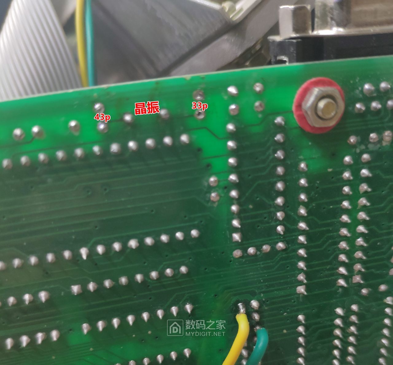

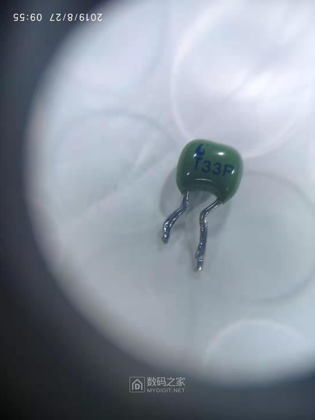

知道了,是火炬牌的独石电容,无极性。广告用的刻字机主板,18.432晶振不工作,也不知道是晶振坏了,还是工作条件没有。一脚2伏电压,另一脚0。我拆掉了2脚的电容测一下容量,结果忘记了一只电容的正负极,不知道如何安上去。一只43pf一只33pf,无法判断正负极,看脚长短也不敢确定,电阻测量法好像容量太小无法测量。怎么办
