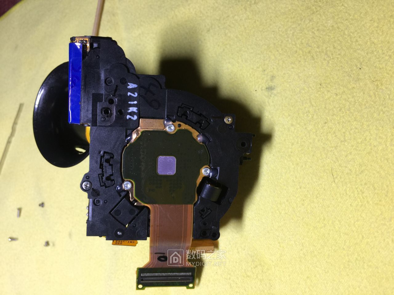

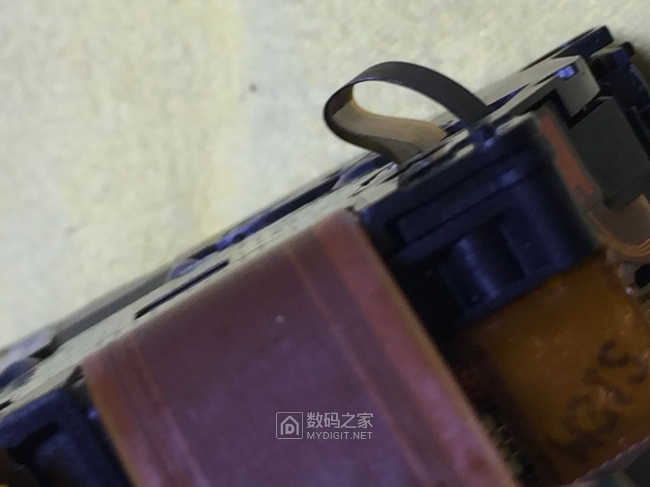

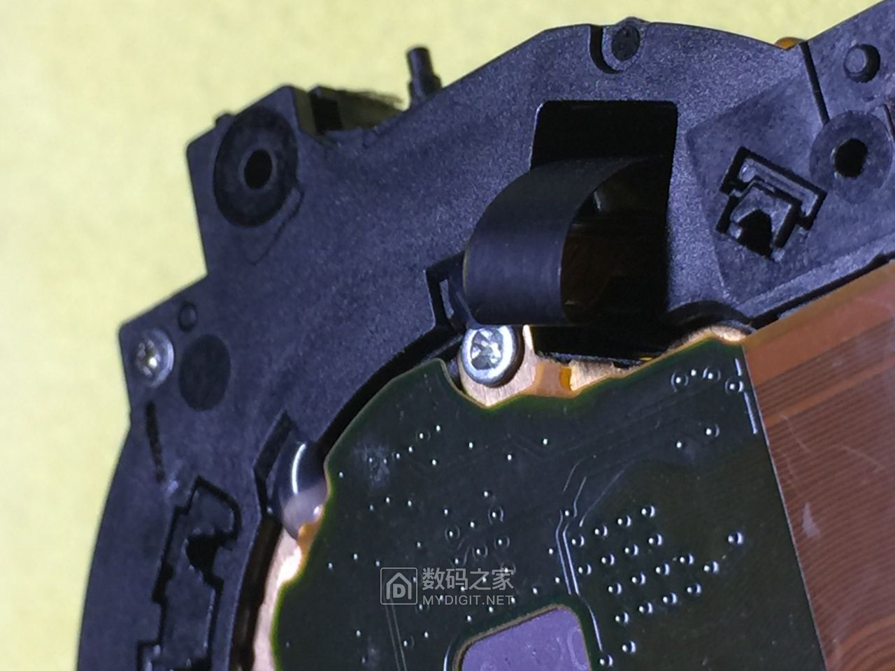

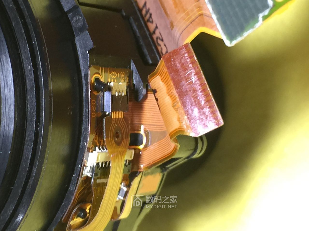

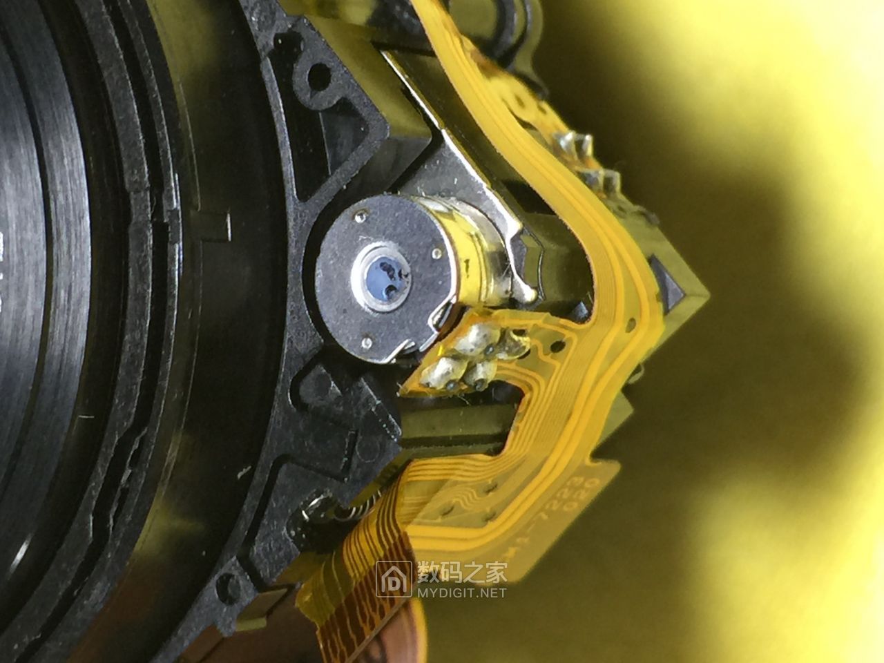

佳能S100更换光圈排线,装机后发现不能拍照,查看镜头看到在切换查看和拍摄模式时快门会闭合、打开,镜头重新检测没有发现问题,排线也都插好的,能帮忙指点原因吗?

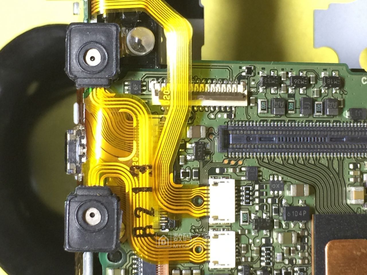

 楼主| 发表于 2019-9-9 22:15:26 | 显示全部楼层

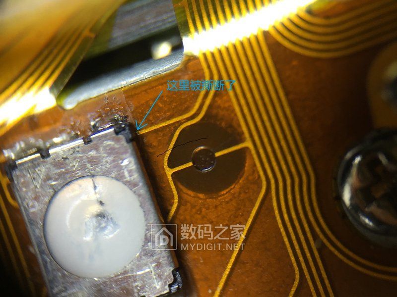

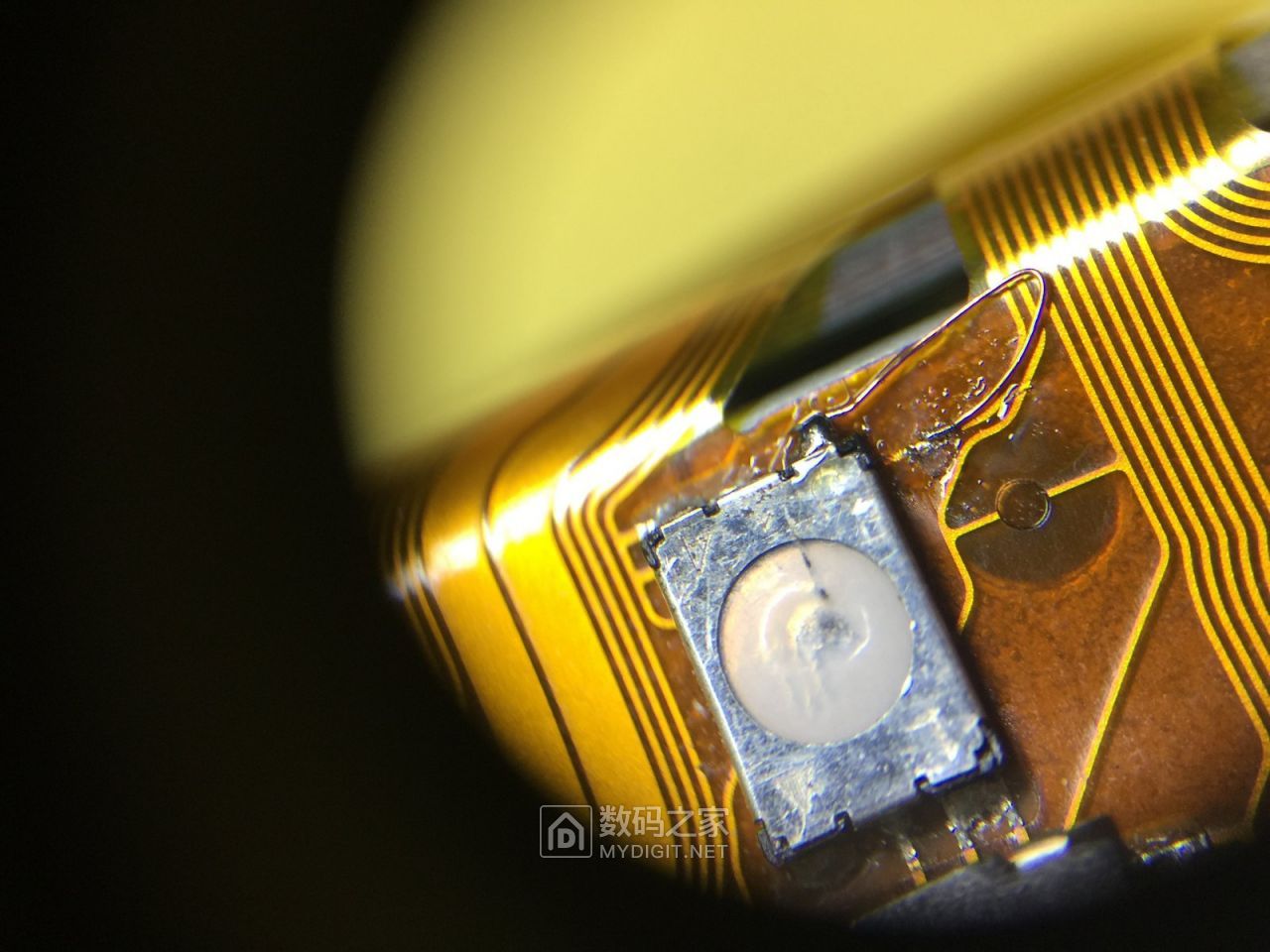

    今天再把主板换了故障依旧,心里觉得放心了点,至少不是主板问题,再查快门按键板发现快门按钮和排线似乎不通,但看着没有问题,对比好的是和排线插座导通的,在高倍放大镜下看是有断裂,因为断点太靠近外壳直接焊易短路,因此决定离开一点飞线,再试机可以拍照了。
